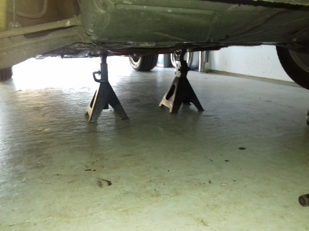

- Sécuriser la levée avec les chandelle

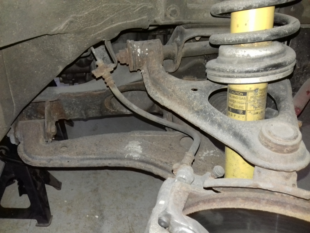

Voici les photos du travail de ce soir:
Déjà bonne surprise en démontant l'écrou de moyeu de roue et l'étrier sont neuf!!!! :woo: enfin une pièce neuve que j'ai pas acheter!!!!!!
Donc au programme: Levage de la voiture et pose des chandelles:

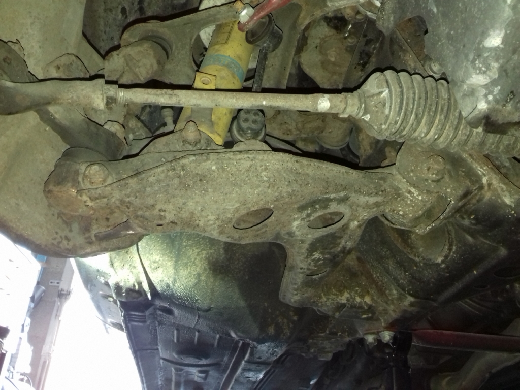

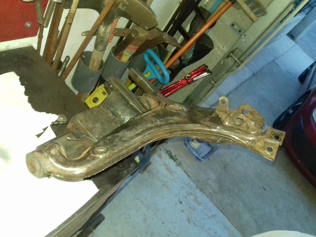

Voici l'état des triangles:
Rien de bien catastrophique, mais c'est dommage de laisser les 2 derniers triangles dans cet état, alors que tous les autres sont nickel!!! Allez, un peu de patience et elle sera au top cette caisse.

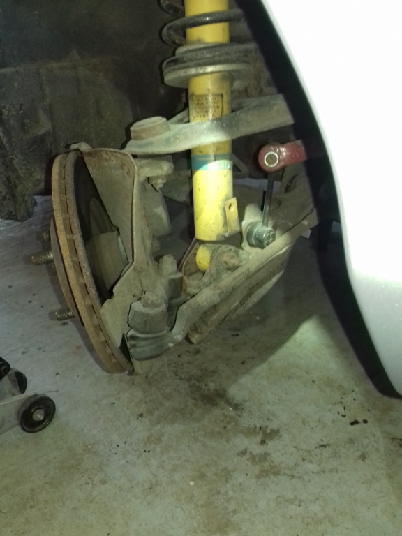

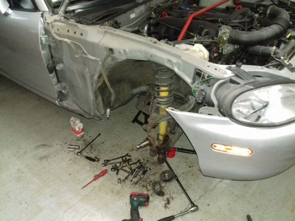

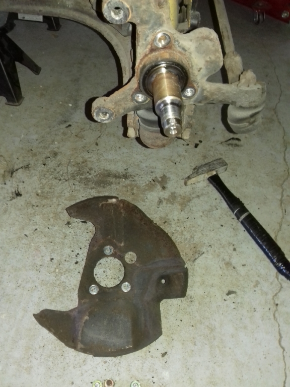

Donc au démontage, l'étrier est sortie sans rien dire, par contre au niveau des vis qui maintiennes la petite tôle, une seule à résister au démontage. Il faudra donc percer et re tarauder:
Par contre, j'ai bloqué au niveau de la rotule de direction. Elle n'a pas voulu sortir. En même temps, pas moyen de remettre la main sur mon démonte rotules. J'ai tester 1/4 d'heure à l'arrache moyeu, mais ça n'a pas voulu venir - en même temps c'est normal.
J'en ai donc profité pour inspecter les 2 longerons. Celui réparé, n'a pas bougé d'un millimètre. Et celui du coter passager présente de très légères traces de déformation, mais rien d’inquiétant. D’ailleurs signe de sa bonne santé, toutes les vis qui tiennent le cache plastic sont venues sans casser!!! un vrai miracle!!

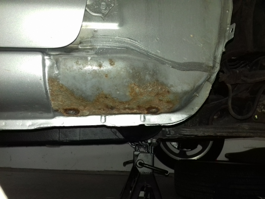

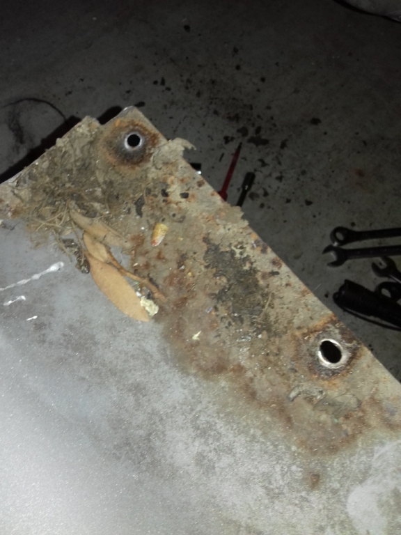

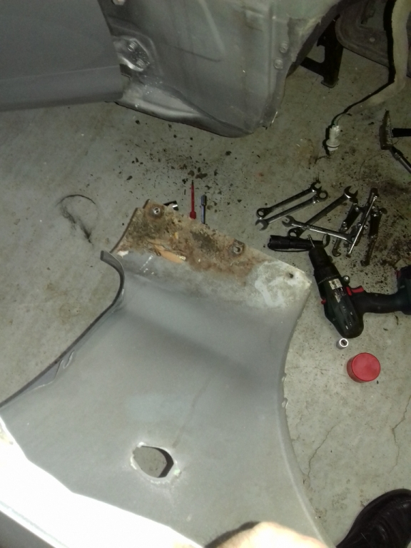

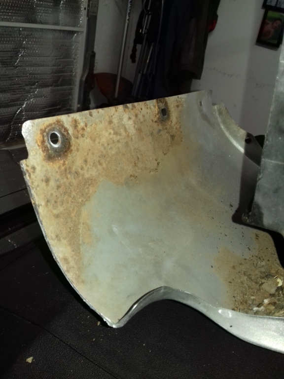

J'ai poursuivi ensuite avec le démontage de l'aile avant. Et bien j'ai vraiment bien fait. Voici ma découverte:
Une belle accumulation de terre et de feuilles qui produisent;......... de la corrosion:
En même temps, je m'en doutais, j'ai eu la même chose coter conducteur!!! Quand on vous dit qu'elles sont en sucre ces caisses!!!!! :tantpis:
Bref, du coup, on connais la chansons, ponçage, acide pour la corrosion, peinture:
Voici la photo après avoir poncer grossièrement:
Pour l'aile c'est limite limite, fallait pas attendre bien plus. Un peu plus et ça traverse.
J'ai donc poncer jusqu'à tomber sur la tôle saine, puis j'ai traiter à l'acide. J'ai pas fais de photos. :x
Demain soir, peinture des éléments traités ce soir, puis ce sera bon pour l'aile et le bas de caisse.

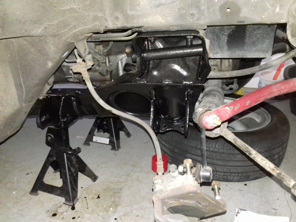

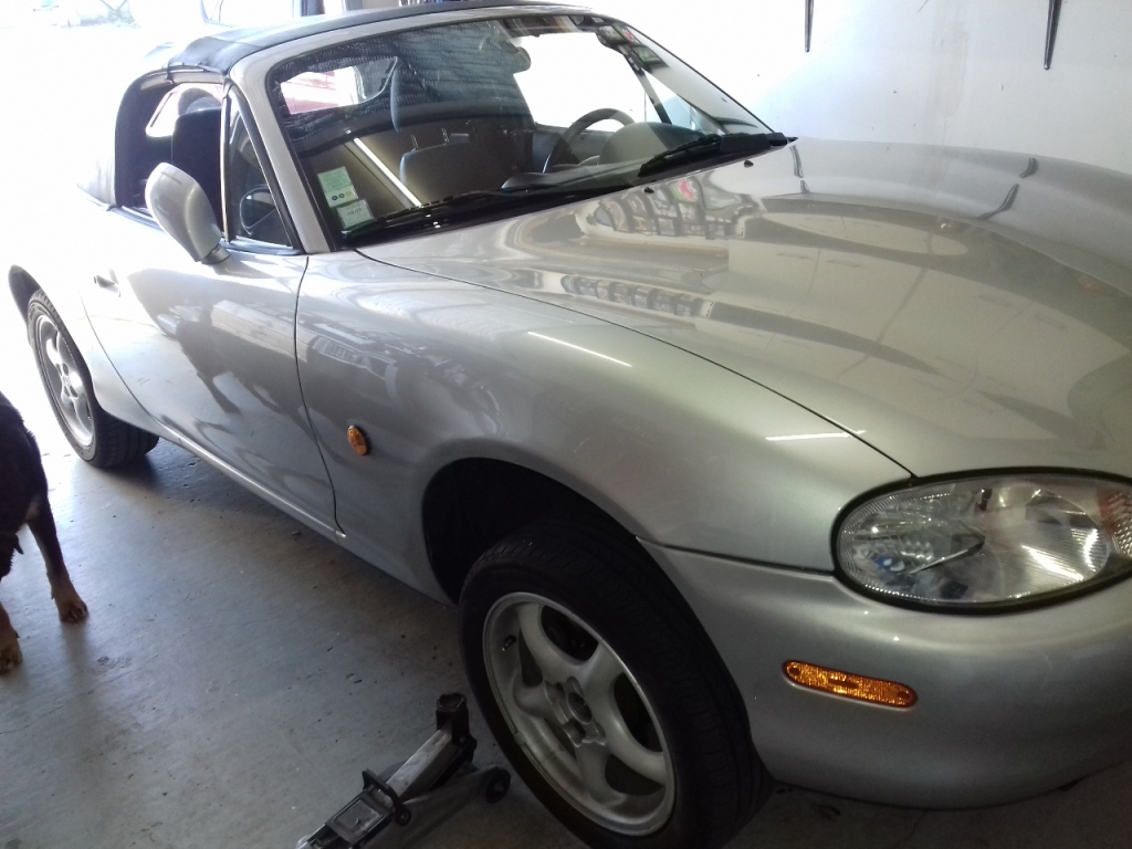

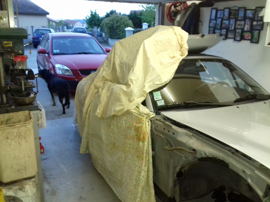

Déjà, mise en place d'une protection digne de ce nom, pour éviter d'abimer la belle carrosserie toute neuve:

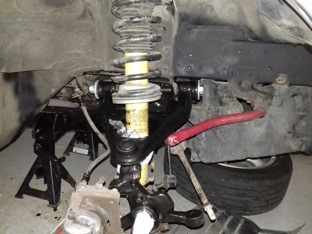

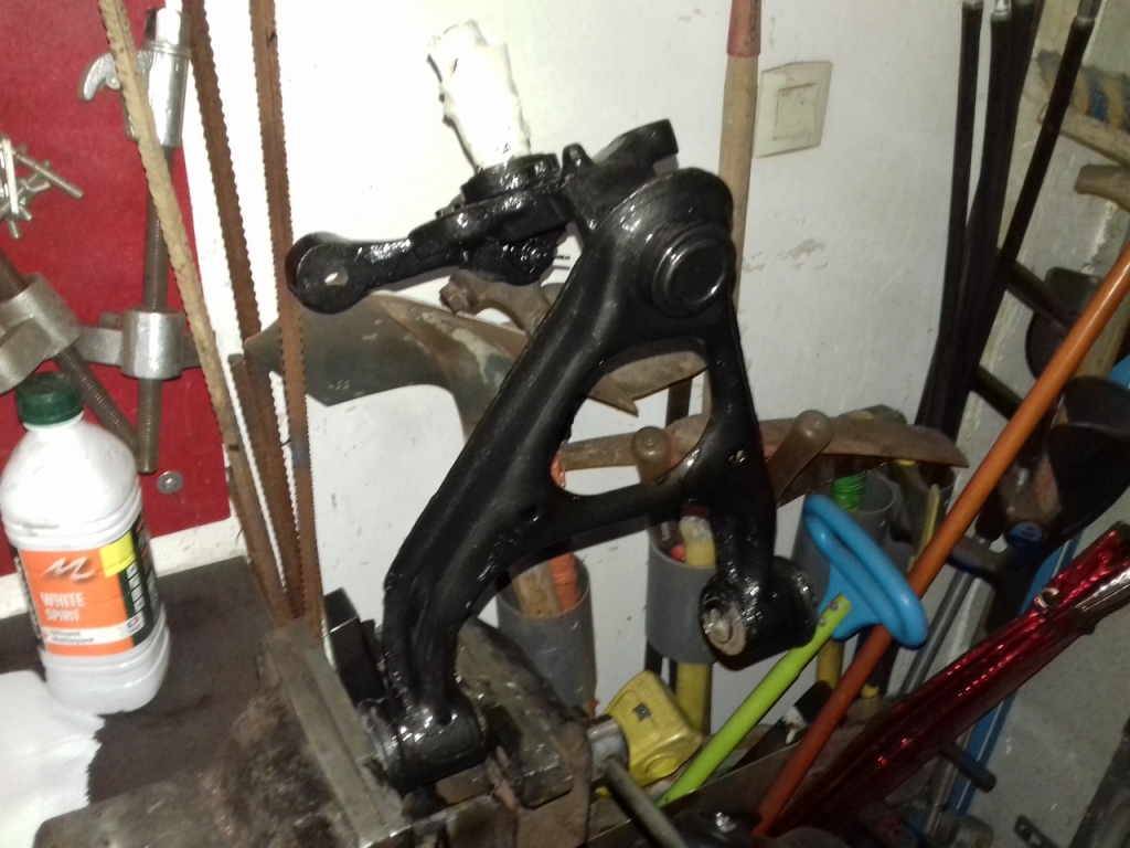

Ensuite, le train avant droit est complétement démonté et le berceau peint:

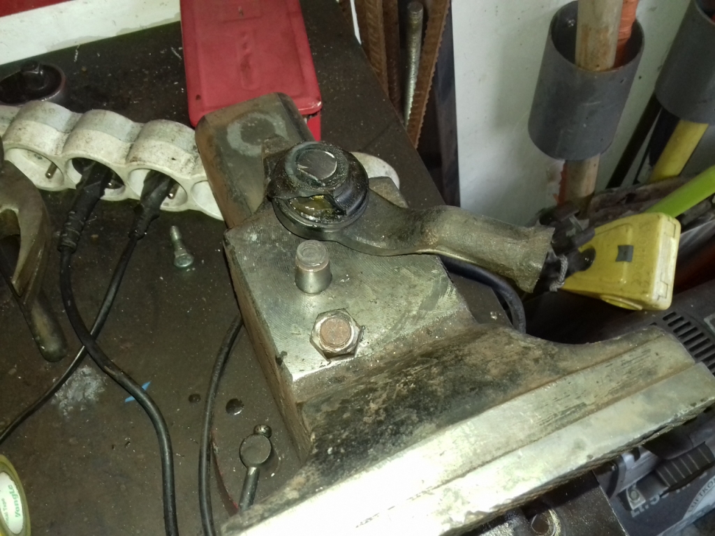

Lors du démontage, une victime est à déplorer, la rotule de direction à subit une forme de tri thérapie qu'elle n'as vraiment pas apprécier:
La nouvelle viens tout juste d'être commandée avec le nécessaire pour la vidange

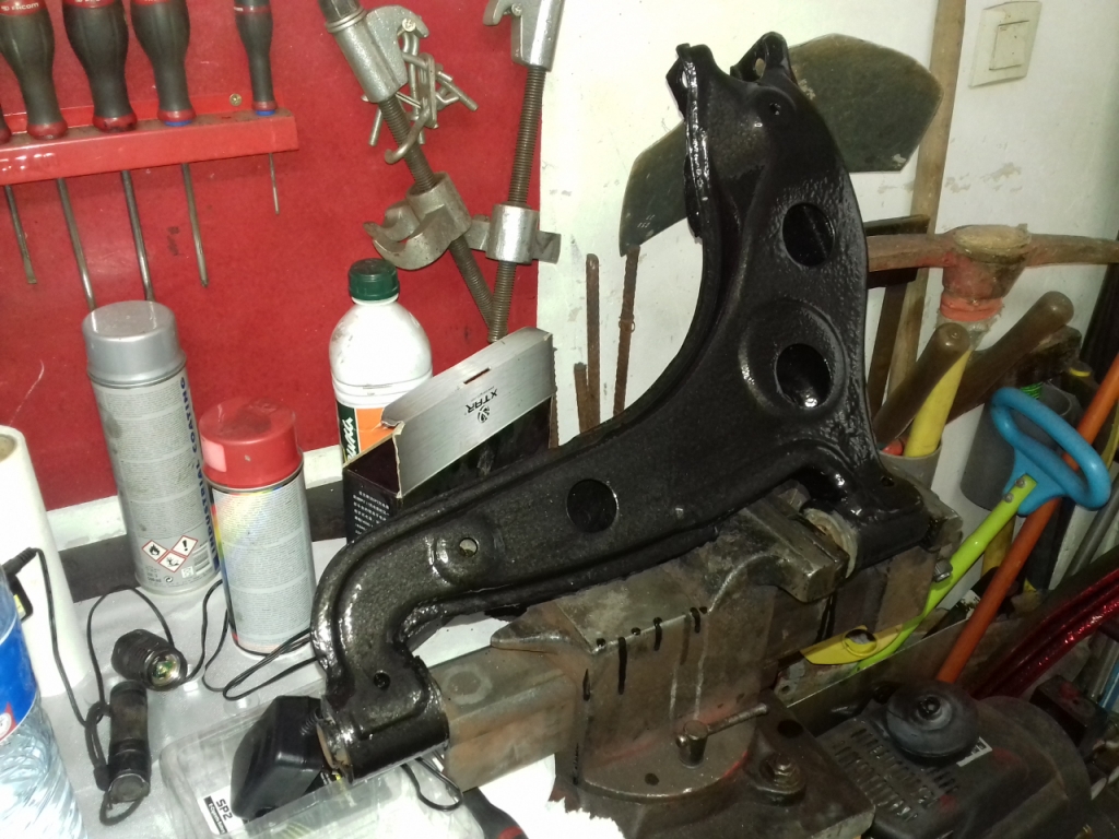

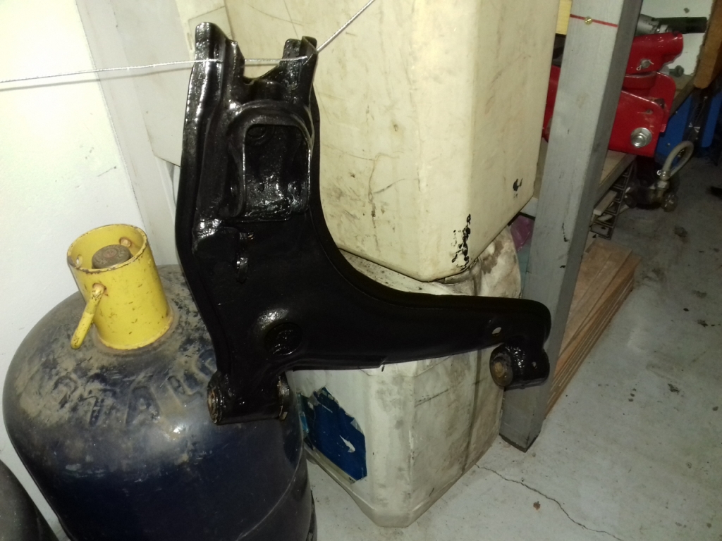

Ensuite ponçage des triangles et des pièces atteintes par la corrosion:
Puis, peinture des éléments durement poncés:
Ce soir je met la 2ieme couche de peinture et si tout va bien mardi soir tout est remonté.

J'ai mis la 2nd couche de peinture sur tous les triangles ainsi que sur le berceau
J'ai reposer l'aile avec les ajustements qui vont bien:

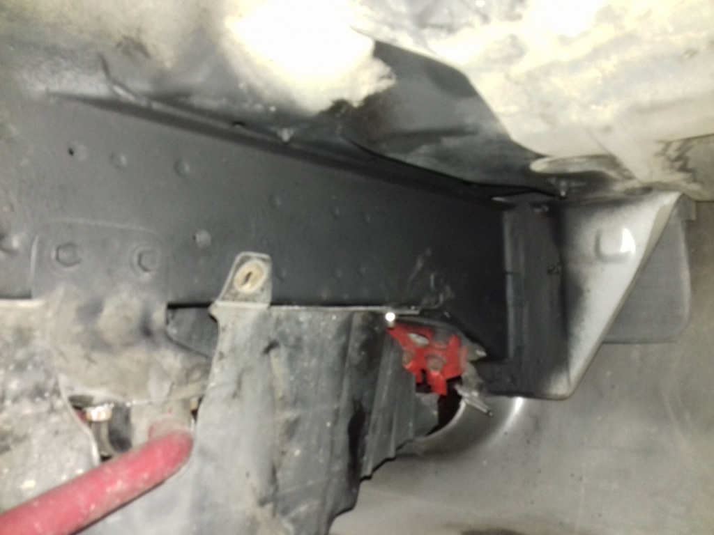

Protéger le longeron, avec peinture et blaxon (dommage, la photo est un peu floue)
J'ai également remonté l'ensemble des caches plastique ainsi que l'amortisseur et le triangle supérieur
