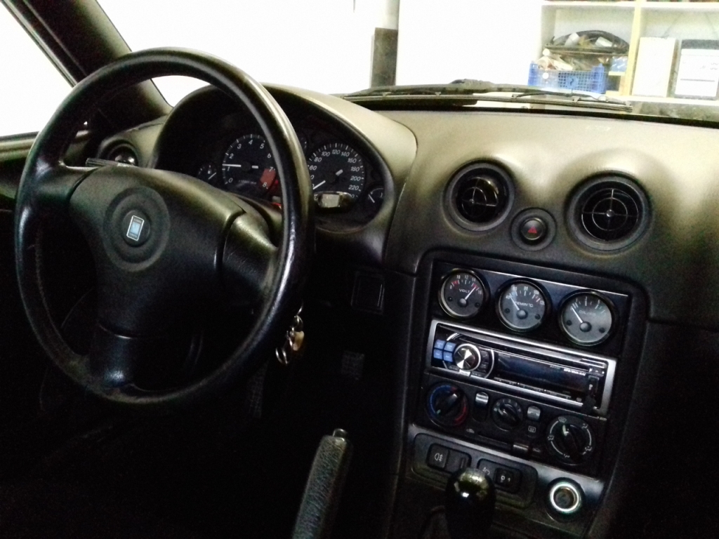

Salut a tous.
Aujourd'hui, grand jour pour la petite mx, elle va enfin rouler droit. Le réglage de la géométrie est prévu pour cet après midi - J'ai bien réfléchi et je vais opter pour le réglage soft
Pour patienter, j'ai profiter des temps morts du 1er mai pour monter les manomètres:
J'ai fait d'autres photos, mais elles sont pas terribles.
Pour des manos achetés 50€ c'est pas trop mal, le voltmètres est juste, tension mesuré aux bornes de la batterie: 12.6V, tension affichée : 12.5V et moteur en marche Mesuré 14.86V et affiché un peu moins que 15V (mais il faut bien ce mettre en face)
Pour le manomètre de la température, la précision est également au rendez vous.
Mon calorstat déclenche ) 88°C et lorsque le radiateur de la voiture deviens chaud, il affiche 90°c et l'aiguille monte sur les 95°C lorsque le ventilateur ce déclenche.
et pour la pression d'huile, comment dire, .... il s'éclaire bien comme les autres lorsque on allume les phares, par contre la pression reste à 0,..... car la sonde n'est,.... pas branchée... :oops:
C'est le truc d'acheter des manos et des sondes pas chère la pas de vis de la sonde de pression n'est pas standard.... Du coup j'ai pas encore trouvé la bonne pièce pour adapter la sonde.
Donc, au choix, soit je vire la pression d'huile et je met une horloge (beaucoup plus utile) sois je me casse la tête pour trouver la bonne pièce...... A voir
Sinon, au niveau des défauts:
- la lisibilités des manomètres: il aurais fallut un support incliné,
- la luminosité de l'éclairage la nuit: çà éclaire beaucoup trop: --> Je vais donc me trouver sois des caches vert a appliquer sur les diodes (pour uniformiser l'éclairage) soit carrément changer, les diodes pour les passées en vert. Je vais déjà essayer de mettre des capuchons vert
Photos des mano avec l'éclairage:

Ca fait sport et c'est tres joli ces manos.
Pour le reglage de l'intensité pourquoi tu ne te branches pas derrière la commande variable de ta voiture. Je pense que ça doit être possible, à voir...

Personnellement je garderai le mano de pression d'huile. Il est très important surtout que le mono d'origine dis de la merde.
Branche toi sur une plaque sandwich au niveau du filtre à huile.
C'est le support en vente sur mx5 parts ?
On vois rien du coup il faut être en face ?

Pour brancher l'éclairage des mano sur le variateur de luminosité, c'est pas possible car l'éclairage des mano ce fait par LED, donc la solution des capuchons reste ma préférée pour le moemnt
Pour ED, la plaque sandwich est la solution que j'ai retenu. Cependant, l'emplacement destiné aux sondes est au pas de 1/8, et ma sonde, quand à elle à un pas différent (sur mon jeu de cales c'est marqué: 27, et j'ai pas encore trouvé a quel pas cela pouvais correspondre (la cale marqué 27 est placée entre la cale 0.8 et 0.9))

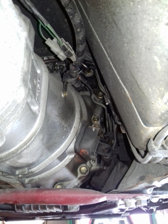

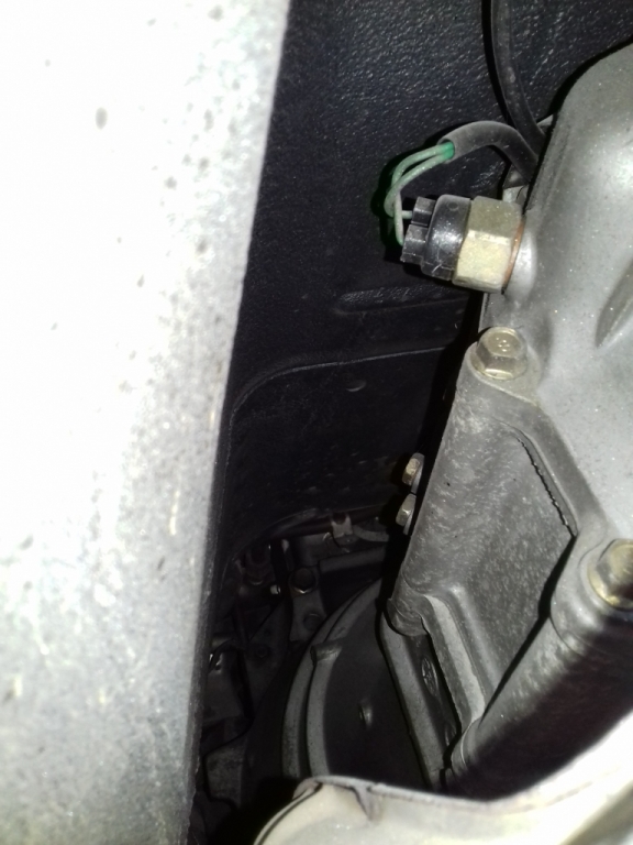

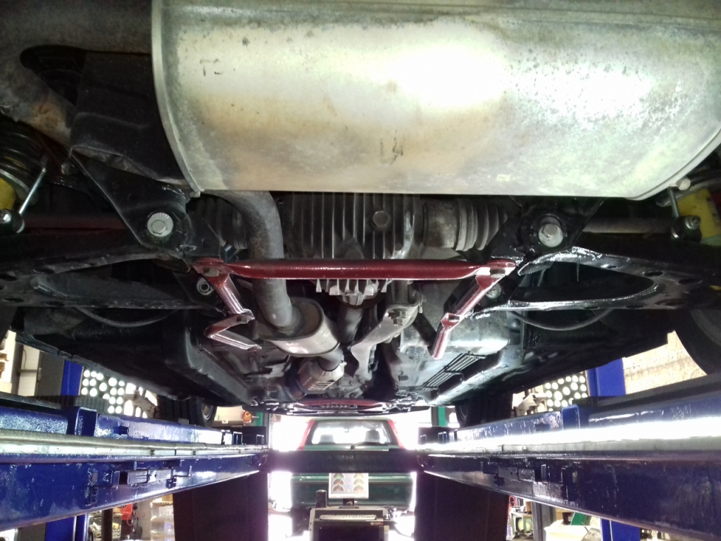

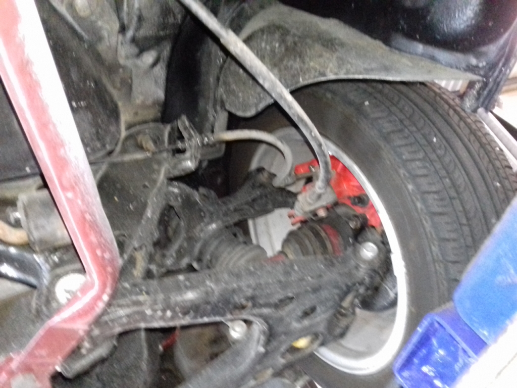

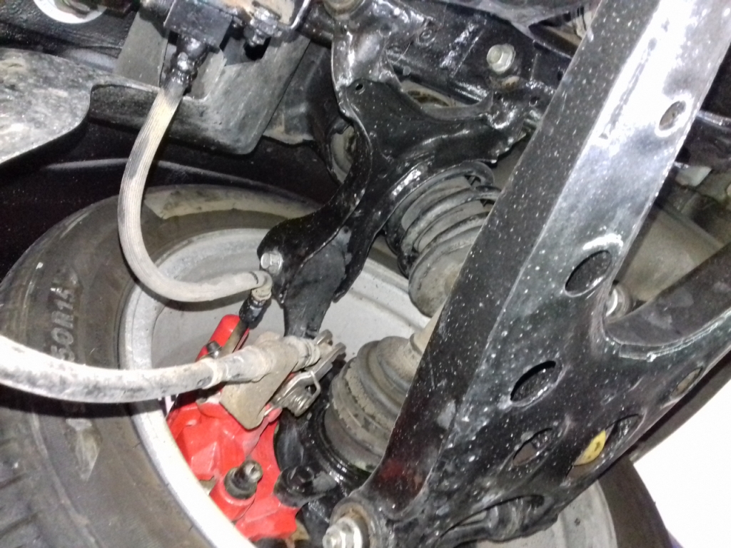

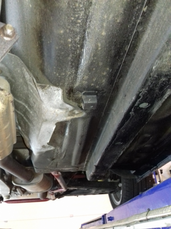

J'ai enfin récupérer mon téléphone, et donc les photos que j'avais faites lors du réglage de la géométrie:
