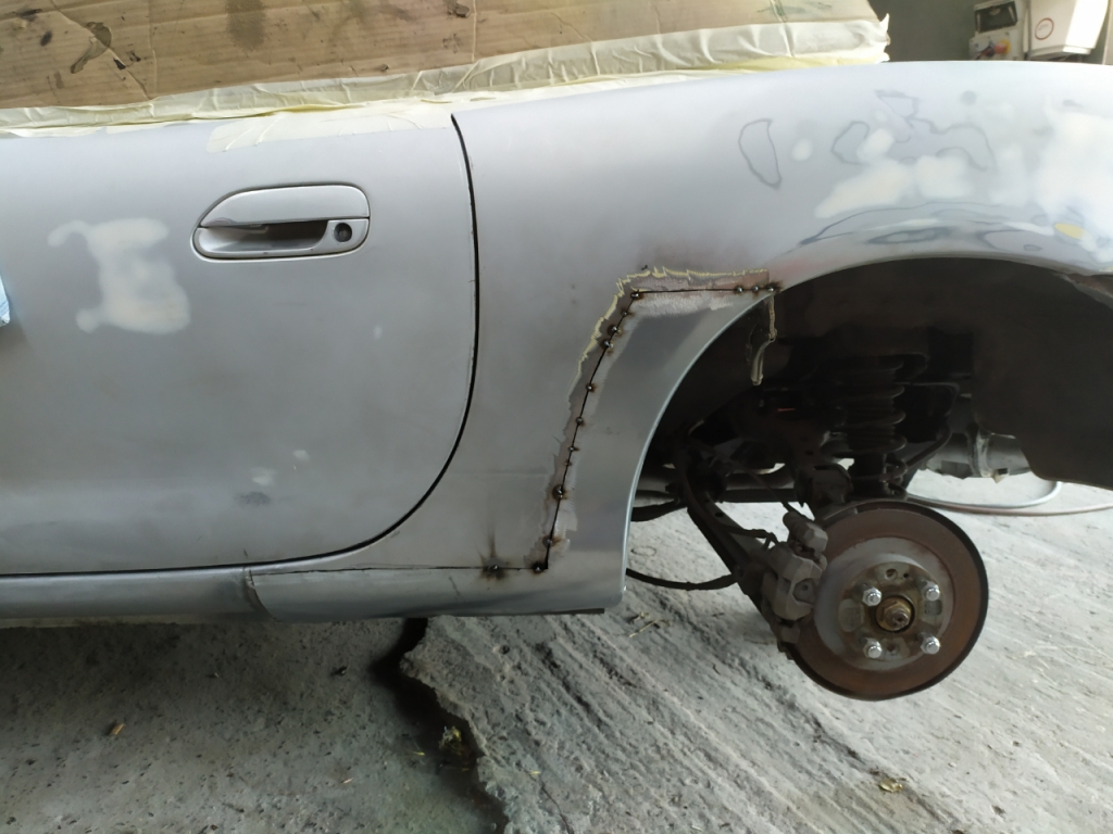

Sinon, découpe de la tôle de réparation Mecatechnic, ajustage, simple pointage pour la placer et la maintenir en place.
Vu que je le connais bien, je peux aller jeter un œil et même plus: je suis allé badigeonné moi même la tôle mise à nu au primaire phosphatant Restom :)

Je suis juste surpris de voir qu'il n'a pas percé les tôles au niveau du passage de roue (et du bas de caisse que l'on ne voit pas sur les photos?) pour souder par bouchon comme à l'origine à ces endroits. T'as t-il dit comment il allait s'y prendre à ces endroits du coup?

Dans le passage de roue, il va surement les pointer comme à l'origine. En bas, je ne sais pas, je vais lui demander (si ça se trouve c'est percé et je ne l'ai pas vu, je n'ai pas rampé pour regarder)

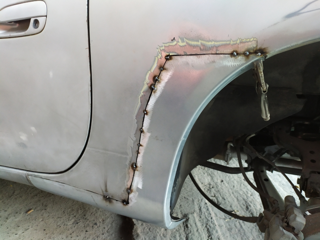

Du coup j'ai demandé (et regardé de + près), en effet il va percer pour bouchonner.
Pas vraiment comme à l'origine, car AMHA 99% de chances que ce soit pointé en usine. Ce n'est pas flagrant sur la photo, mais il y a encore un peu de jeu pour percer la tôle extérieure sans attaquer l'intérieur.
Il a repéré les points d'origine (on avait enlevé le bout de tôle au forêt à dépointer), et va faire pareil.
Après, j'ai une soudeuse par point dans le garage :cyp: mais en 220V, j'ai peur que ce soit léger. Je m'en sers pour pointer de la tôle de 2cv, qui est à mon avis + fine (0.8mm)

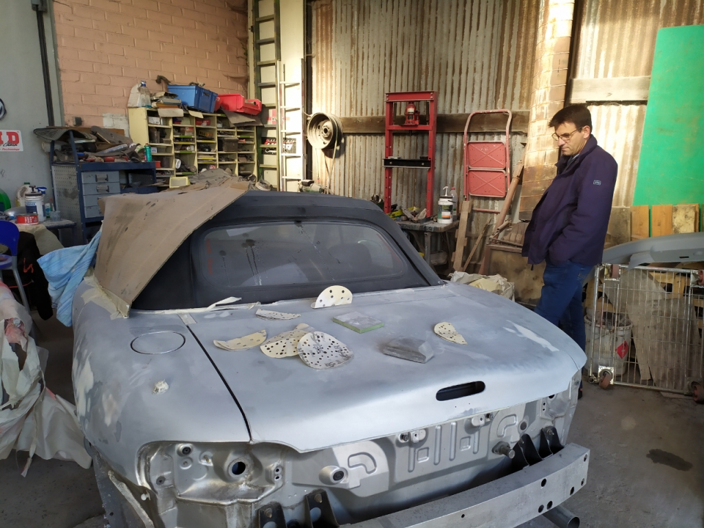

Petite visite d'un coproprio ce Samedi...
Ca ne se voit pas, mais il est content :ricane:

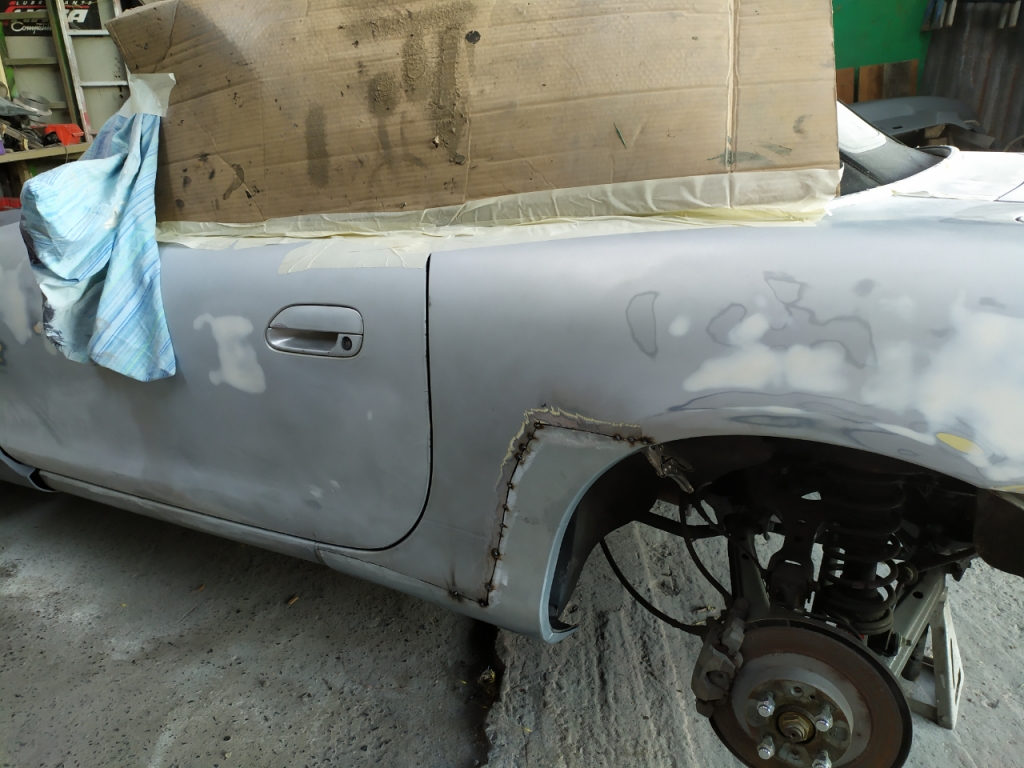

Sinon, j'ai entendu le bruit typique du poste à souder (vive le télétravail :D ), du coup je suis allé voir
Ca avance...

Il a l'air de pas mal bosser, ça semble propre !

Il faut effectivement pointer aux bons endroits car certains points sont structurels avec une des feuillures dans la caisse.
