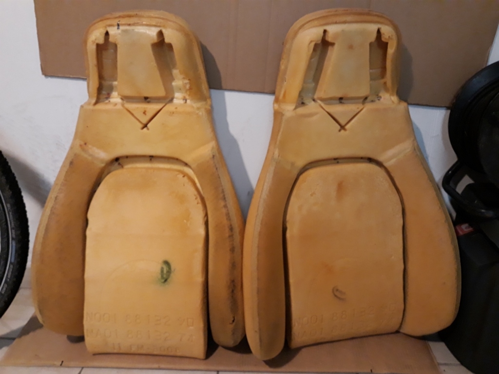

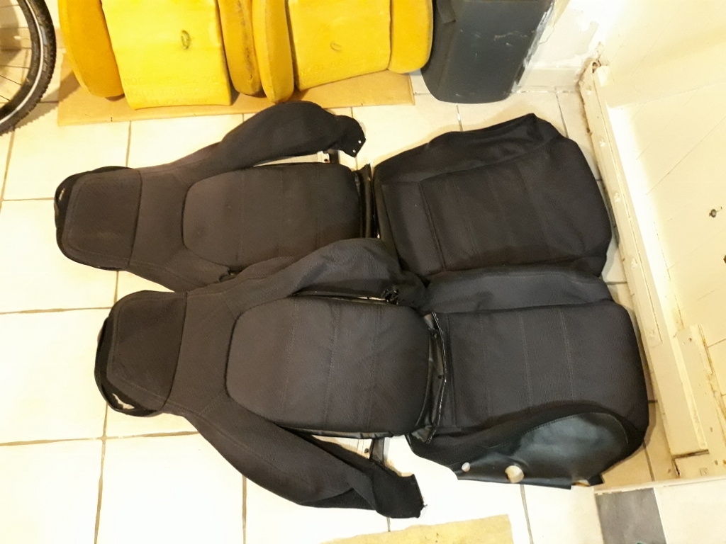

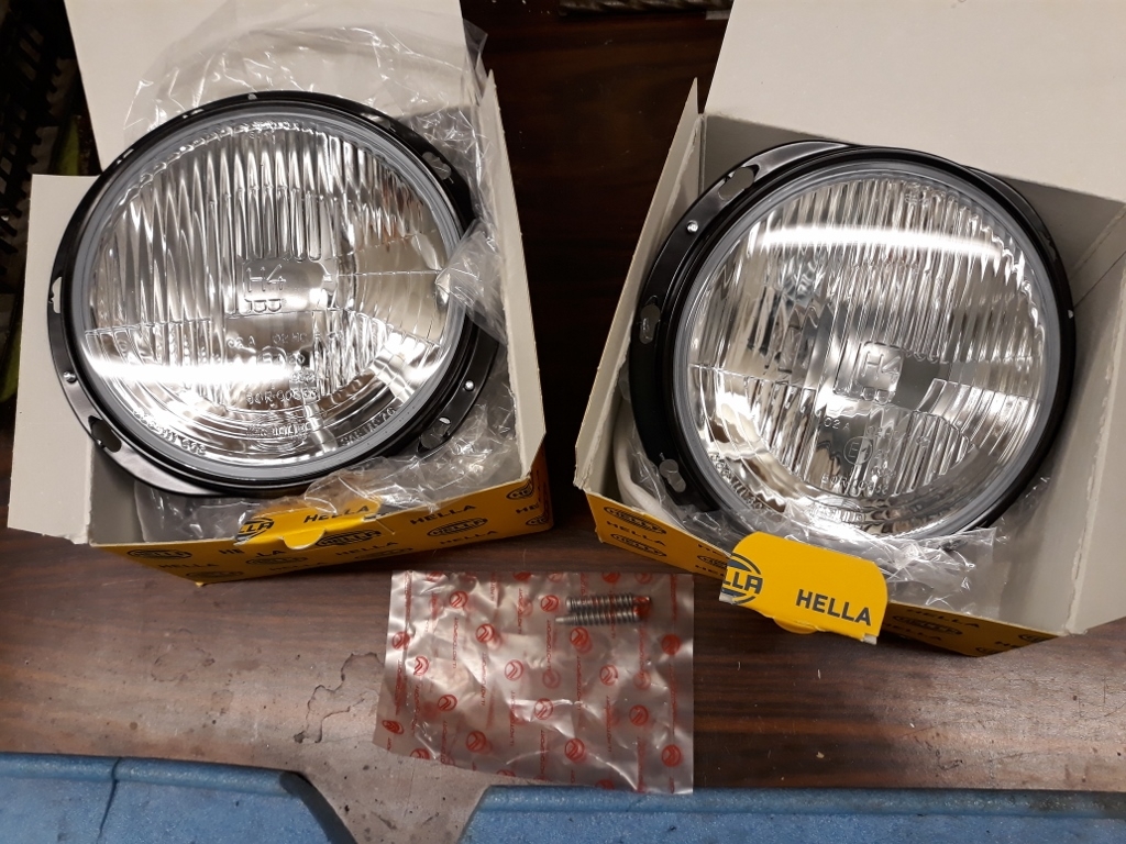

Message Publié : Ven 1 Fév 2019, 21:49
Inscription : Jeu 27 Sep 2018, 21:40
Message(s) : 283
Localisation : Moselle Nord
En ce moment ça caille grave dans le garage je peux plus travailler correctement. :(
Mais bon l'air de rien je ne me tourne pas les pouces.
Alors à présent je passe sur les sièges. Démontage de tous les morceaux.
Les housses sont passées à la machine à laver. Je me demande si je ne vais pas les reteinter, car le noir est passé gris. Quelqu’un l’a t-il déjà fait? :?
Les caissons, en métal brut d'origine et affreusement rouillés sont gratés, puis repeints en noir.
Ah oui j'ai finalement acheté deux blocs de phares neufs. C’est pas très cher.
Les blocs Japonais étaient totalement pourris de l'intérieur. :bien:
Opération sauvetage d'une NA92:
viewtopic.php?f=82&t=40142

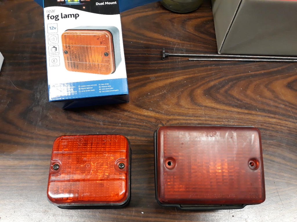

Le mien étant bien pourri j''ai acheté chez Mx5parts le feu anti brouillard soi-disant remplaçant l'original Mazda. Voici ce que j'ai reçu ! Cherchez l'erreur :x
Sur Miata.net certain se sont posés la question mais visiblement le produit n'est pas facile à trouver.
https://www.miata.net/garage/seats.html
Le besoin d’avoir raison, le signe d’un esprit grossier.
 Sujet du message : Re: NA 92 - resto complète
Message Publié : Mar 5 Fév 2019, 07:37
Message(s) : 1315
Sherbaud a écrit :
Et un simple produit de teinture pour tissu genre Ideal ou Eau Ecarlate ?
Si ça peut teindre des t-shirt ça peut teindre des housses non ?
Mon ex-NC 2.0 Niseko
Message Publié : Mar 5 Fév 2019, 09:07
Message(s) : 283
Bejita26 a écrit :
Sherbaud a écrit :
J'avais lu l'article sur miata.net mais il s'agit d'un produit en bombe à pulvériser. Ça peut être bien si on ne dépoile pas les sièges, mais pour moi c'est trop tard.
Jai trouvé hier un produit de teinture noire en droguerie. Jai fais un essai hier soir en laissant 24h de trempage dans une grosse bassine. Si ça marche je vous dis quoi...
Message Publié : Mar 5 Fév 2019, 09:56
Message(s) : 2003
Localisation : Bayonne
Les teintures pour tissu ça ne marche que sur le coton et autres fibres naturelles et ça ne prend pas sur le synthétique.
