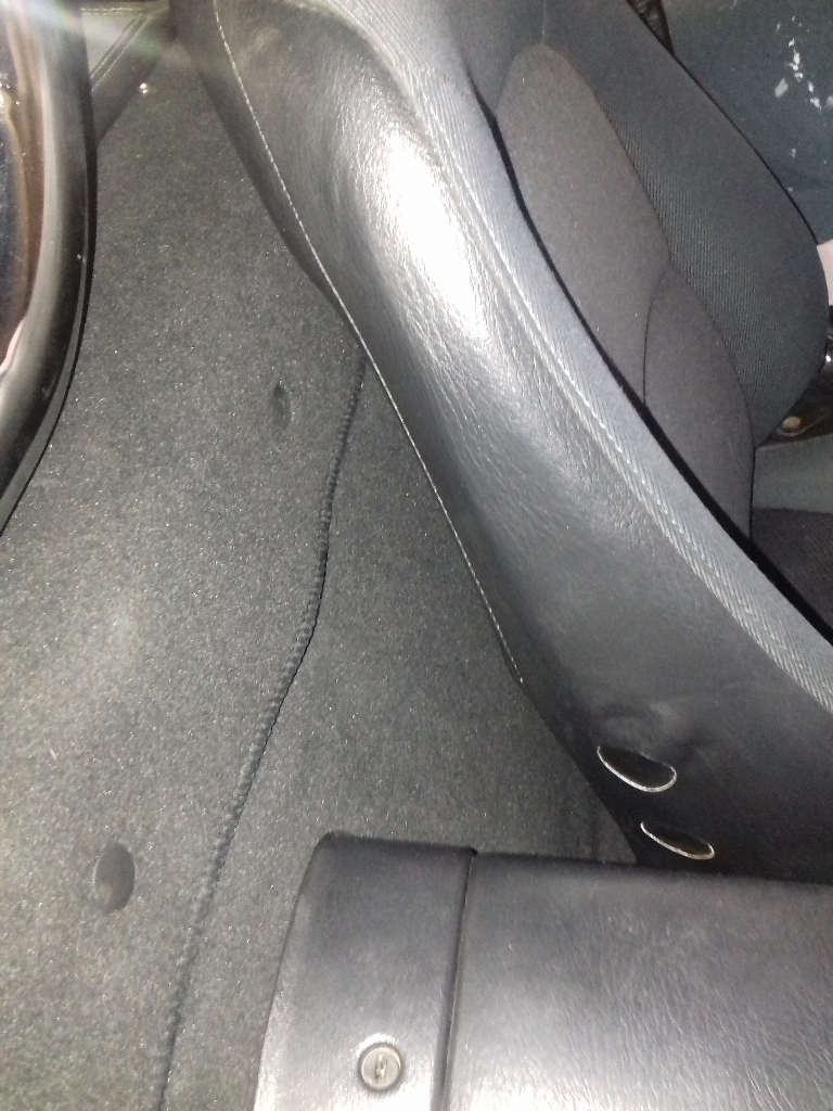

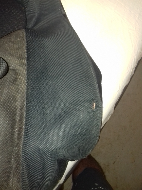

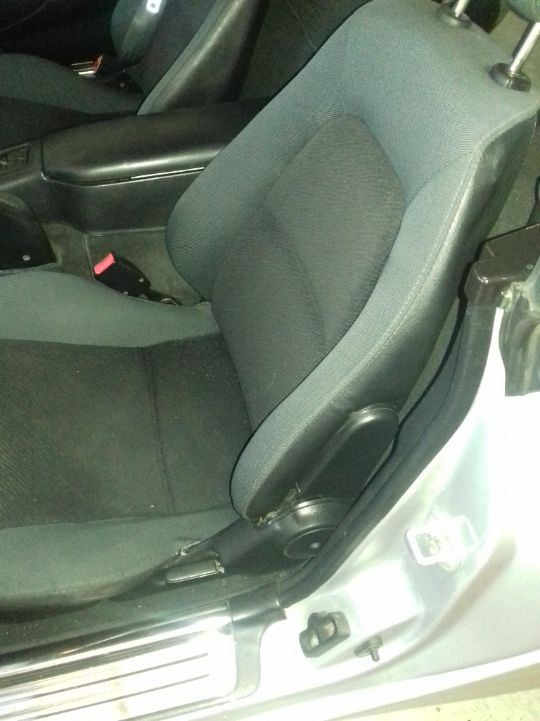

Hier soir j'ai un peu bossé sur la voiture et notamment le siège conducteur. J'ai eu l'occasion de récupérer 2 sièges de mx5 (passager et conducteur). Le siège conducteur n'est pas en bonne forme, mais le siège passager est quant a lui comme neuf, tissus en super état et mousses nickel.
Malheureusement, les sièges ne sont pas interchangeables car non symétriques.
Quelques photos parlant mieux que milles mots:
Voici une photo du siège passager (enfin l'assise), la commande de basculement du dossier ce situe sur la droite, et à gauche, il y a seulement un pivot:
Tout logiquement, le siège conducteur est inversé: la commande de basculement du dossier est sur la gauche et le pivot à droite:
Comme vous pouvez vous en douter, ce détail fait que il est impossible d'intervertir un dossier passager avec un dossier conducteur (les fixations se trouvant inversées)
Il reste cependant possible d'intervertir les housses de dossier? A un détail près, il va il y falloir modifier légèrement la housse, car maintenant le côter droit du dossier va présenter 2 trous, et pas de trou pour le pivot, et le côter gauche, va devoir quand à lui laisser le passage aux 2 vis de fixation de l'articulation du dossier.

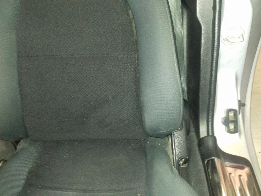

Après montage, voilà ce que cela donne: Coter portière l'opération est 100% invisible:
Par contre, coter tunnel de transmission: ont voit clairement les 2 trous servant au passage des vis de fixation de la charnière:
Pour le moment j'ai mis un morceau de cuir noir pour atténuer le coter voyant de cette modification.
C'est sur que c'est pas 100% top top. Mais au global le résultat est très satisfaisant. Pour l'instant le morceau de cuir est simplement posé et pris en sandwich. Je vais garder mon ancienne housse un peu abimée, et si le morceau de cuir ne tiens pas, je découperais l'ancienne housse pour placer un morceau de simili plus grand et de la bonne couleur.
