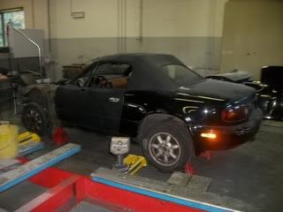

Cool! Vendredi matin j'ai enfin reçu de chez iL les soubassements gauche et droit ainsi que les deux traverses/lèvres caoucthouc (réf. NA0-70505 & NA0-70506 pièces d'origine Mazda)
qui viennent entre le PC avant et le capot! Montant total frais d'envois compris: 256,91€.
J'ai directement été les apporter chez le carrossiers. J'attend encore les deux ailes arrières aussi commandées chez iL, et il pourra commencer à découper la bête.
Tophs des pièces (tetcheu, c'est 'achement grand et lourd ces deux soubassements!) et de la miette.
Image Image Image Image Image
Ils ont déjà poncé aussi la porte passager que je leur avait déposé. Elle avait été mastiquée nondiju! Ils se chargeront de la remise en état.
By the way, pour les ceusses que cela intéressent: je n'ai pas acheté les deux soubassements en "genuine parts" car cela m'emmenait trop loin niveau €€€.
J'ai donc prix ceux proposés par iL à 98,50€/pce - réf. NA0-0802 & NA0-0803 (117,22 taxes Allemandes incluses). Pour info, les pièces "genuine parts Mazda" sont affichées à 181,63/pce taxes Allemandes incluses).
Mon carrossier l'a directement vu et m'a dit que c'était de la très bonne tôle. Donc no soucy. J'avoue que je balisais un peux beaucoup, je n'aime pas acheter des pièces
qui ne sont pas d'origine constructeur... :sic: Les pièces "made in iL" proviennent de Suède, donc c'est du bon.
D'après ce que le carrossier m'a dit, les pièces en tôleries qui sont les pires proviennent d'Italie (et non pas tjrs de Chine comme on pourrait le penser).
Y a plus qu'à attendre les deux ailes arrières et "Chainsaw Charlie" pourra commencer son oeuvre. :aie:

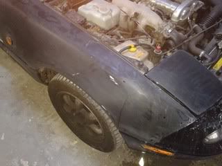

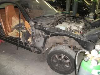

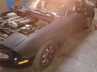

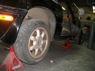

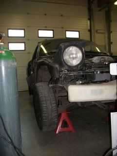

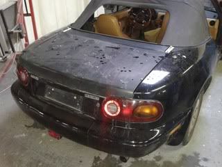

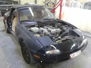

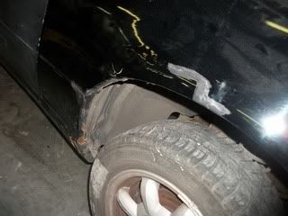

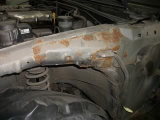

Les tophs de ce vendredi 28 octobre 2011:
La voiture est placée sur 4 chandelles, détail de l'aile qui pourrit sur place.
Image Image Image

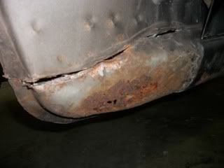

Ils ont déjà commencé à disquer les soubassements gauche et droit. Celui côté conducteur est carrément perforé sur la partie cachée par l'aile! Moman, je redoute de voir les entrailles une fois cette partie découpée... :aie:
Image Image Image
Le renfort de PC avant est plié en son centre (accident sans doute par proprio précédent). Il sera viré, j'en ai pris un chez Tinou.
Image Image Image
La porte est bien entamée, le dessous a été complètement mis à nu. Je vais insister pour qu'ils me remette un anti-gravillons à la base, avant mise en peinture.

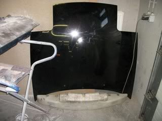

Le capot et le raidisseur made in Tinou. Chance c'est un noir. Il sera de toute façon traité et peint.
Image Image Image
Ici, l'on peut voir que le sgars ont entamé (foré avec une mèche spéciale à cet effet) les points de soudures. Je vais acheter la même mêche pour ma 924 car la partie en tôle située entre les deux pop-up est soudée à la caisse. J'ai travaillé 4h00 cet aprèm afin de commencer à démonter l'avant. :aie:
La suite au prochain numéro. :hello:
