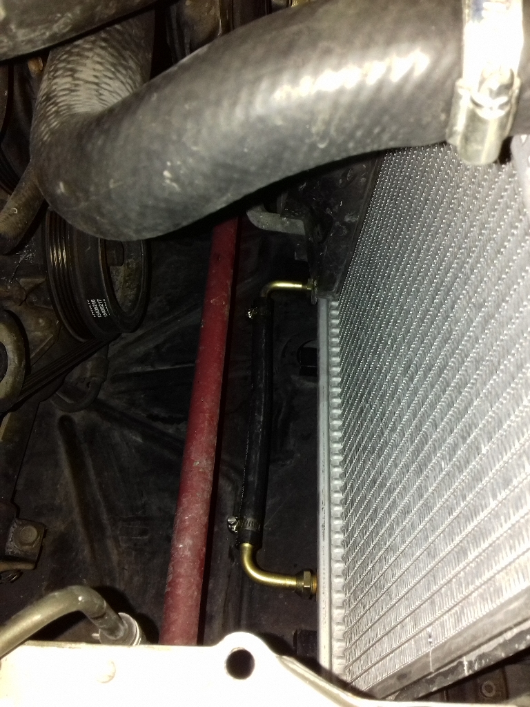

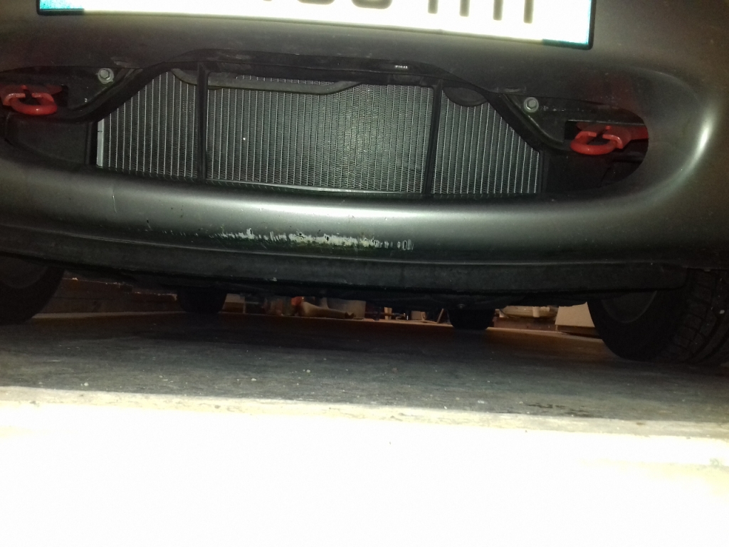

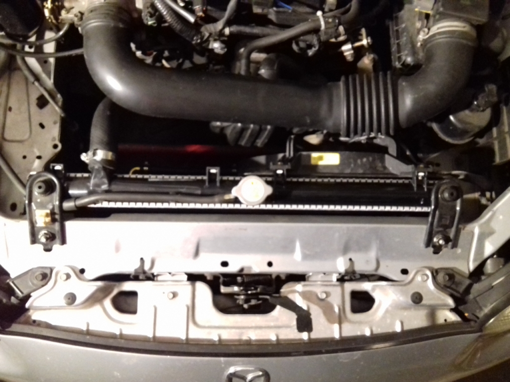

Réception du radiateur mercredi.
Montage vendredi.
Ras a signaler niveau difficulté, pas de fuite, place aux photos

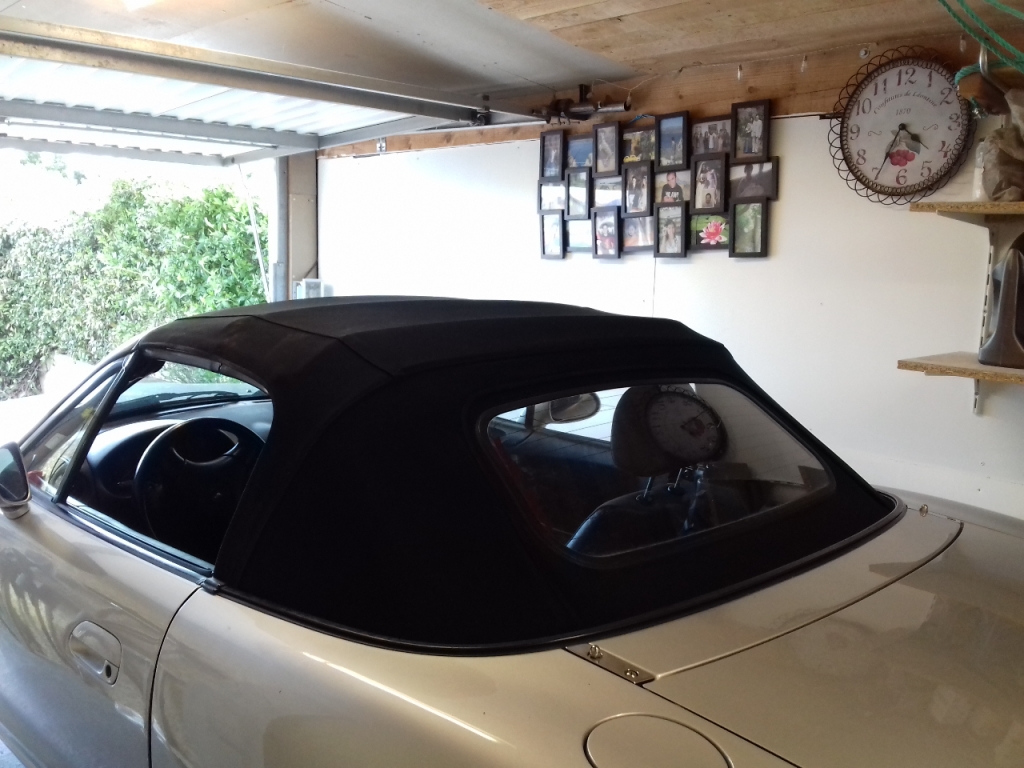

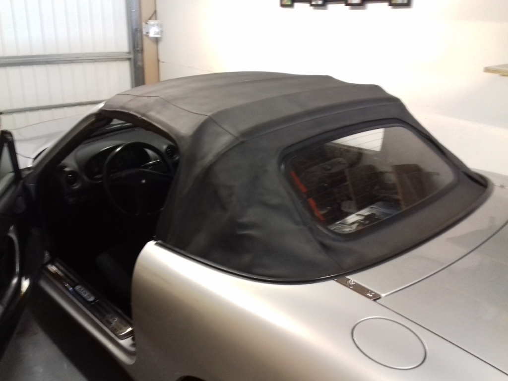

J'ai eu l'occasion de récupérer a bon prix une capote d'occasion en alpaga, pour remplacer la mienne en vinyl, qui bien que toujours étanche faisait grise mine avec quelques déchirures réparées avec mon grands talent de couturière et une bonne dose de sykaflex noir pour une étanchéité optimale.
D'ailleurs si quelqu'un est intéressé pour la récupérer, qu'il n'hésite pas à me contacter - ca m'évitera de la stoker dans les combles pendant 10 ans.
Bon, place aux photos:

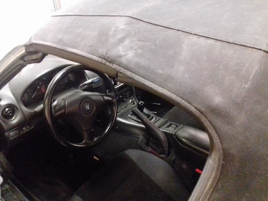

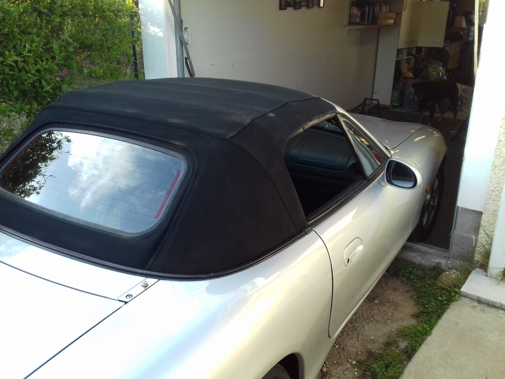

Voici l'ancienne capote:

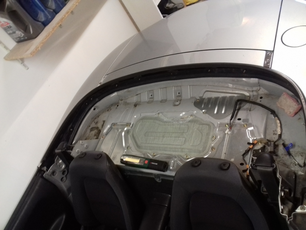

Après avoir retirer la style barre, la moquette et les différents plastic d'habillage, la capote est prête a partir en retraite:
Un ptit coup de propre:

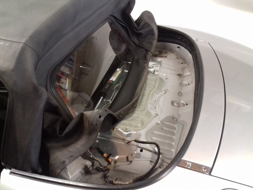

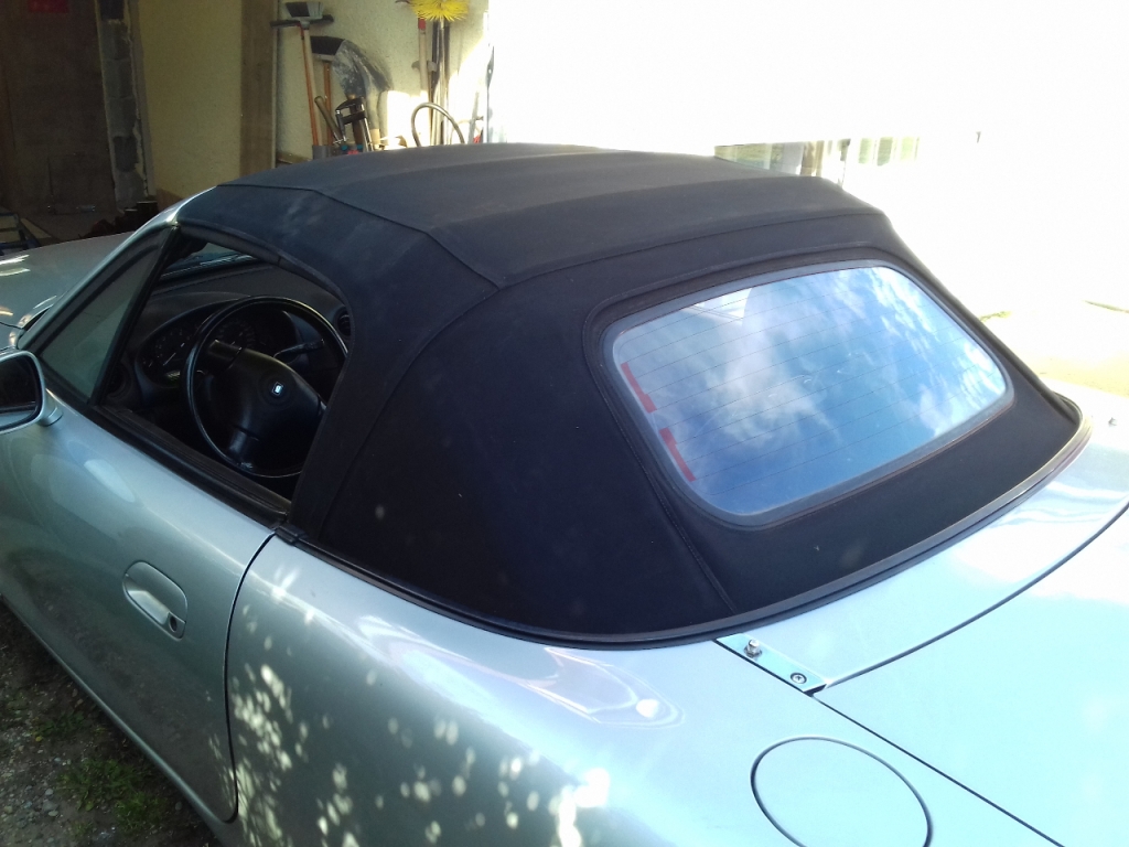

Et place a la nouvelle capote:
Bilan: 3heures de boulot à la cool

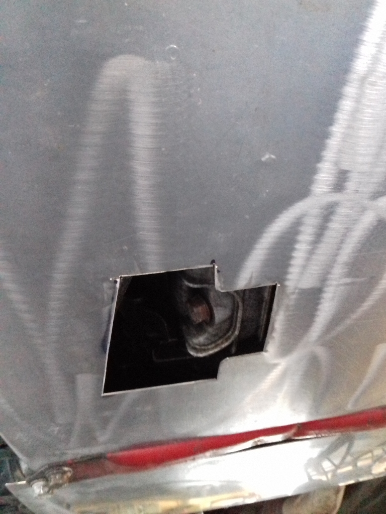

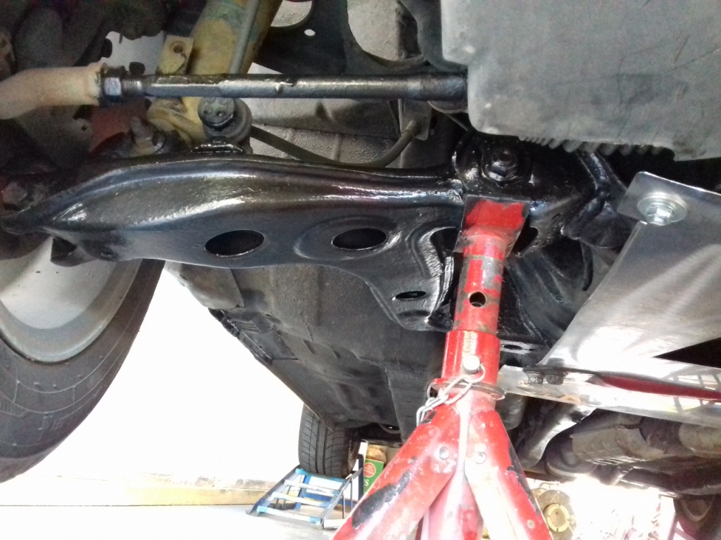

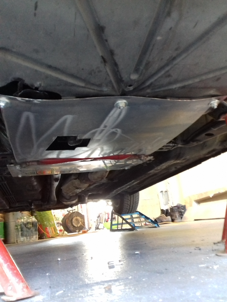

Comme il me restait encore du temps et de la tôle inox, j'ai fait une plaque de protection sous le moteur et la boite de vitesse - l'ancienne plaque étant partie au paradis des plaques au 3/4 bouffé par la corrosion:
Vue par l'avant de la voiture
Petit trou pour réaliser la vidange:
vue par l'arrière:
J'ai repris les trous de fixation existant et je me suis servi des trous de fixation de la barre de renfort.
ET pour finir, j'ai remis un coup de peinture sur les éléments exposés (triangles, etc)

Sinon, petit retour d'expérience sur les tôles de protection, j'ai une tôle qui vibre vers les 1400Tr puis vers 2400. Après, je n'entends plus.
Donc rebelote ce weekend, je vais relever la voiture et trouver un truc pour éviter la résonance de la tôle.

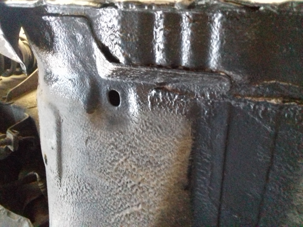

Profitant qu'elle a les 4 roues en l'air, j'ai passé un coup de mastic sur toutes les jointures des tôles de soubassement.
J'ai également remis une seconde couche de peinture sur les triangles (enfin, les parties exposées)

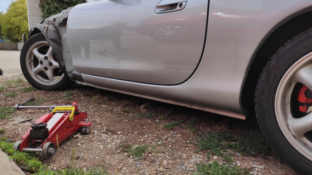

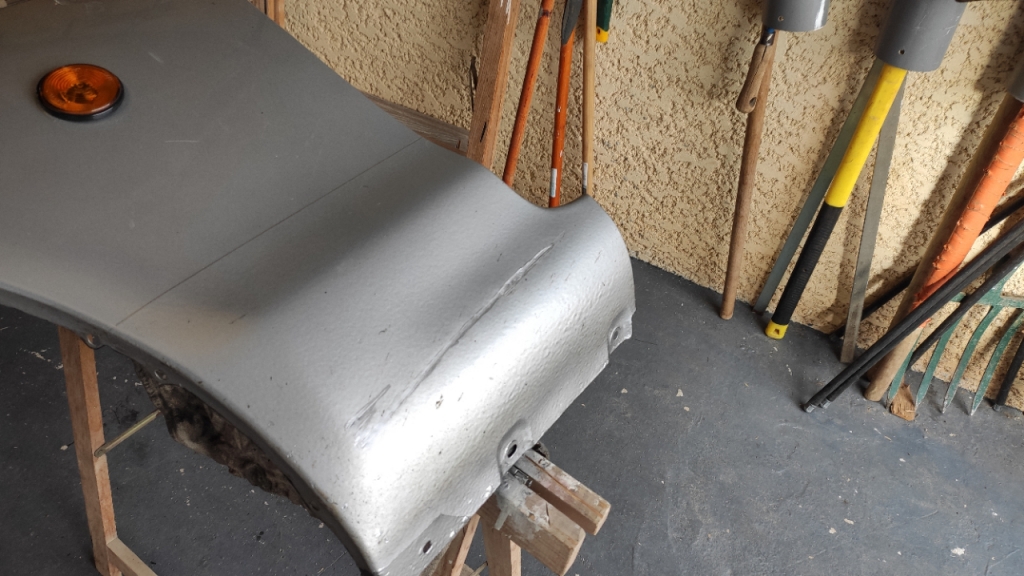

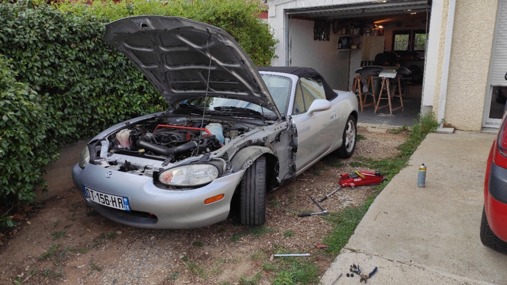

Au printemps dernier, en faisant une marche arrière j'ai malencontreusement accroché un trottoir, ce qui a laissé une vilaine trace sur l'aile avant gauche.
J'ai donc profité de mon dimanche apres midi pour démonter mon aile et faire un peu de carrosserie
Et voila l'aile retirée prête a prendre quelques coup de marteau..... avec amour bien sur.
Au final, je suis bien content, même si il reste encore la trace de cette rencontre non désirée, l'aile a repris son galbe d'origine.
J'ai commandé un stylo de retouche de la couleur de la carrosserie. Cela devrais atténuer un peu plus la marque
J'ai également profité de l'opération de démontage pour mettre un coup de peinture aux endroits sensibles à la corrosion (pied de l'aile mais également pied de la baie de pare brise --> Certains ayant remonté des trace de corrosion)
