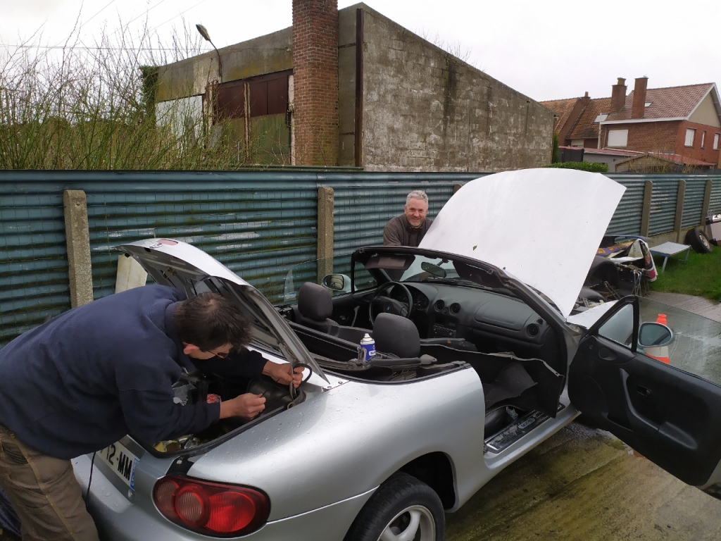

Re-câblage du 3ème feu stop et de l'éclairage de plaque.

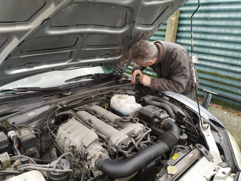

A l'avant, il faut remettre les tuyaux de lave glace.

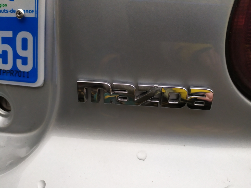

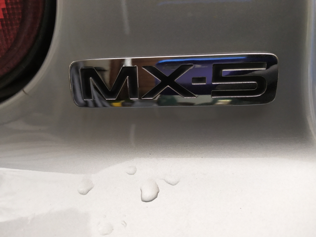

Hervé réussit à récupérer les logos au polish et au chiffon :bien: , tant mieux, il y avait rupture de stock

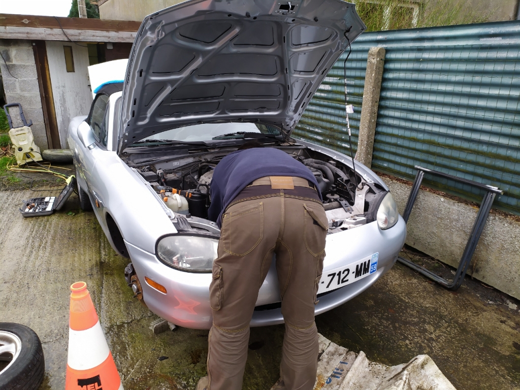

On en profite pour faire la vidange, l'huile dedans devait avoir au moins 5 ans :aie:

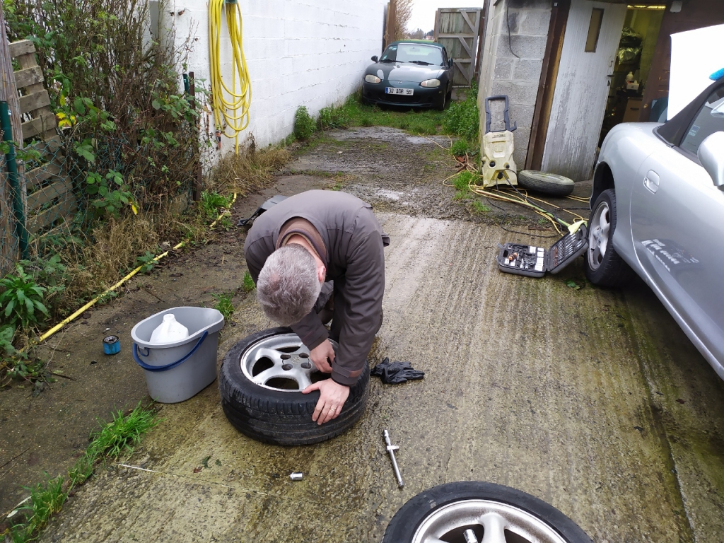

Pascal nettoie les jantes, sans grand succès, on se pose la question de les peindre.

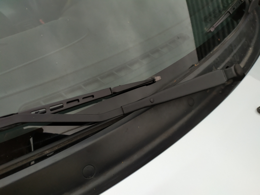

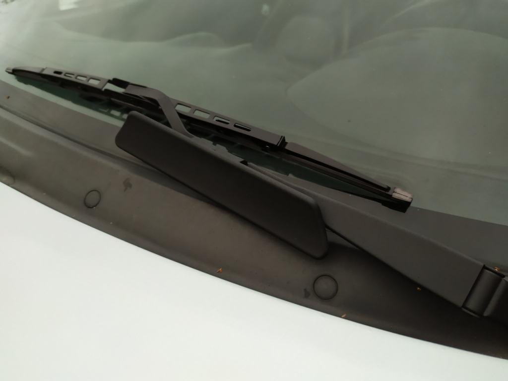

Chez Norauto, on en a profité pour acheter des essuies glace, et comme c'est dommage de remonter des trucs neufs sur des bras ternes et ou il manquait de la peinture, un coup de noir mat et ça fait propre.

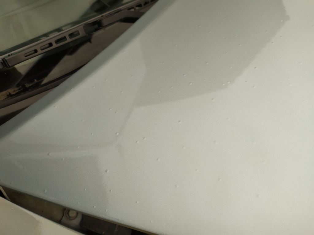

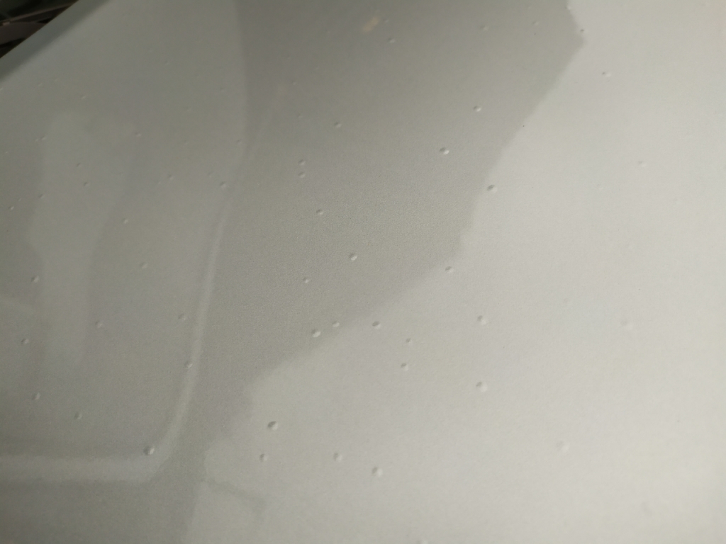

S'en suit un ascenseur émotionnel, Pascal qui bosse à l'avant remarque un bosse sur la peinture, puis 2, puis 3, il y en a plein le capot :o :o :o
Alors là :? Je vais chercher le carrossier pour lui montrer
Bon, évidemment discours classique, "il a jamais vu ça" etc etc... Ce sont de petites bulles situées sous la peinture, de la taille d'une tête d'épingle, elles disparaissent quand on appuie dessus. Mais reviennent aussitôt.
Il n'y en a que sur le capot, et sur la partie supérieure de l'aile AVG, le reste de la voiture est nickel.
Elles sont apparues environ 2 semaines après la peinture :?
Message au support technique de peinture-voiture avec photos, très réactifs, ils m'appellent hier, on a passé 25 minutes au téléphone, d'après eux c'est un souci de délai trop long entre l'application de l'apprêt et la peinture. Ca doit être fait dans la foulée, là le capot est resté stocké plusieurs jours avant peinture. L'apprêt se chargerait en humidité, elle ressortirait ensuite... Soit, mais c'est aussi le cas de la caisse qui n'a pas de défaut, les rétros ont été peints en même temps avec le même pot, pas de défaut non plus.
Réaction de l'apprêt avec l'alu? Non, dans ce cas l'aile en tôle n'aurait rien :tantpis:
En fait on a pas de piste sérieuse, c'est ça qui est frustrant.
Bon, elle a gagné le droit de repasser en peinture pour ces 2 éléments :tantpis: Evidemment c'était au black, donc pas d'obligation de résultat, la "bonne" nouvelle c'est que ça nécessitera juste un ponçage, peinture, vernis, pas de travail de masticage & co.
Bon on est aussi verts que ma NB, mais ça fait partie des impondérables.

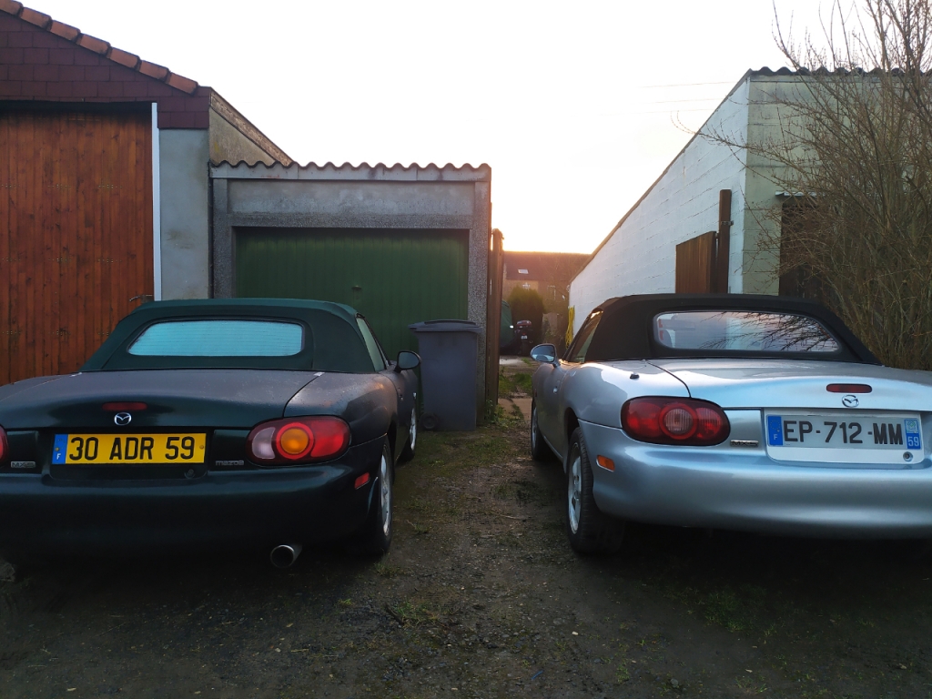

Tu stationnes de nouveau ta NB sur la pelouse ?

Non, elle est là pour nous libérer de la place. Et ce n'est pas vraiment de la pelouse, plutôt des mauvaises herbes bien hautes qui donnent cet effet en photo.

Merde pas cool la peinture qui bulle :tantpis:
Pour nettoyer, les jantes, un truc qui marche super bien c'est d'aller dans un Total Wash qui a le nettoyant jante. A chaque fois que je changes mes roues hiver / été, je ramène mes 4 roues chez Total pour les laver rapidement. Le produit est miraculeux mais vaut mieux être bien protégé (lunettes de protection et vieux habits). Attention le temps disponible lors de la sélection de ce produit est très court, bien plus que les programmes classiques mousse, eau etc.
Vu la puissance du truc, je ne me risquerai pas de l'appliquer sur des roues montée sur véhicule, ça ne doit pas faire du bien à la carrosserie :aie:

Entretemps, je me suis fendu d'un flacon de "Dragon Breath", ça semble faire le job :faim:

Je pense que la piste du temps d'attente entre apprêt et peinture est la bonne. L'apprêt, c'est poreux. Il suffit qu'il y ait de l'humidité à proximité pour qu'il l'absorbe. Ça dépend où les différentes pièces ont été stockées avant d'être peintes :tantpis:

Je suis tombé sur un docu sur la C6 ZR1 hier soir, ils n'attendent pas trop entre apprêt et peinture sinon l'apprêt devient 'sticky'.

Oui, et je sais que le capot a été stocké à l'abri de la pluie, mais dans une zone exposée aux quatre vents, plusieurs jours entre l'apprêt et la peinture :tantpis:
De qui est tout de même étonnant, car pour moi la voiture a aussi été apprêtée puis peinte après, et c'est un vrai miroir. Bon, je vais retourner vérifier quand même :ricane:
Peut-être que le taux d'humidité était différent, allez savoir :tantpis:
Après, "dommage" pour lui, j'ai des bases (viewtopic.php?f=143&t=42783) et ce n'est pas la peine de me baratiner. Même si je n'ai pas l'expérience ni le coup de main, techniquement j'ai du répondant Image
Ce n'est pas le but, on se connait, c'est un voisin, AUCUN intérêt pour lui de m'arnaquer :)
On va devoir racheter un pot de 250g de peinture à 20€, voilà tout. Juste un peu de temps perdu...

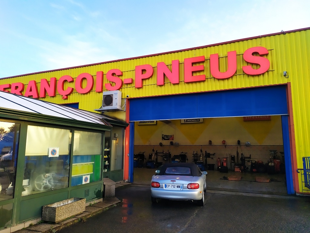

Petite sortie de quelques kilomètres pour la déposer chez le pro du coin pour une géo complète. Suite au remontage des trains roulants, c'était évidemment complétement scabreux, surtout l'AV :aie:
RDV chez le pro du coin, plutôt bien connu dans le coin.
En serrant les fesses, car le comportement routier, c'est vraiment N'IMPORTE QUOI :o :aie:
Il suffit de lâcher le volant pour qu'elle embarque toute seule à droite, un vrai tombeau à roues.
Il me fournit les valeurs avant/après, en confirmant que c'était n'importe quoi :D
Retour à la maison, bien plus serein.
