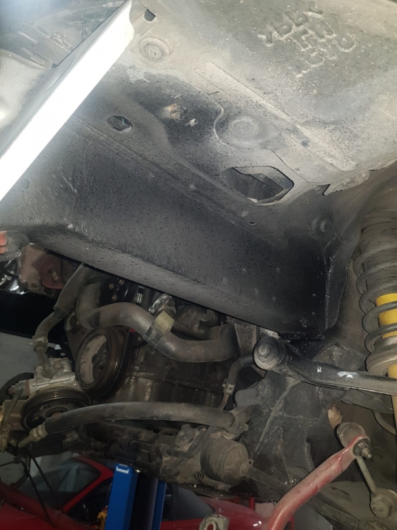

Arrivée vers 18h chez dynabuild, où l'accueil est toujours aussi sympathique. Règlement de la douloureuse et c'est parti pour les 500 Kms de la route du retour.
Avant de partir Matthieu à bien vérifié les niveaux de la voiture. Vraiment un travail pro jusqu'au bout.

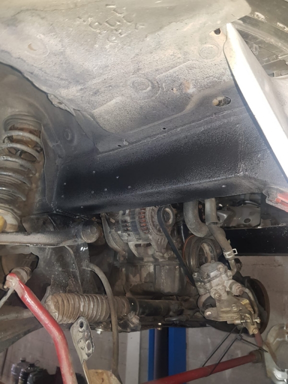

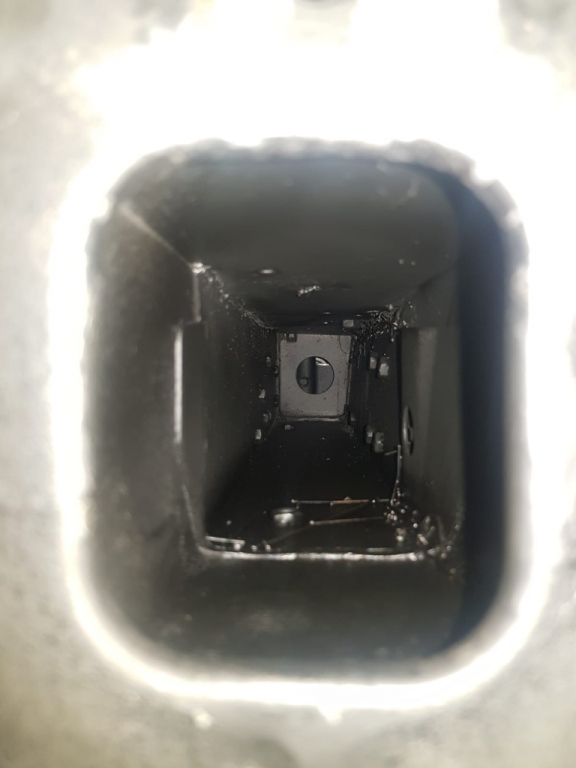

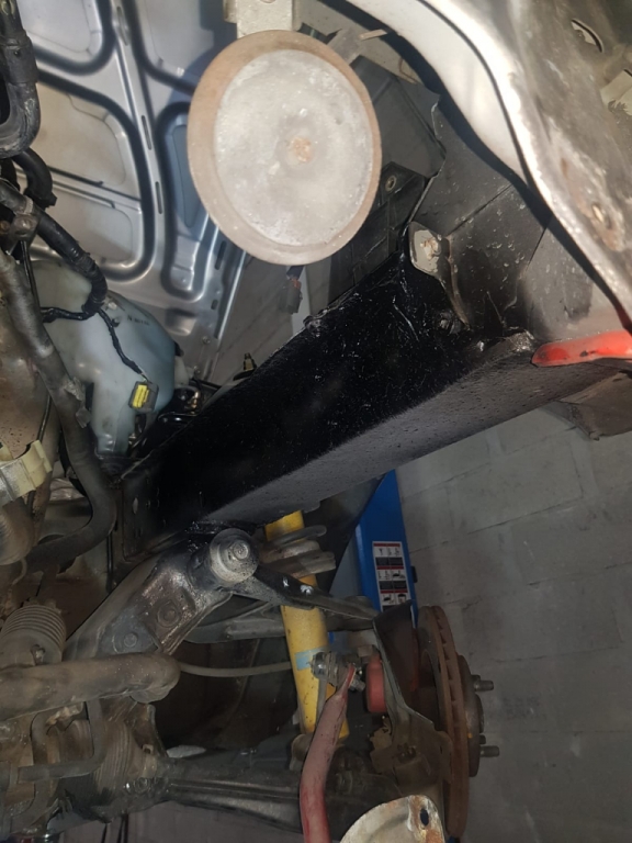

Voici les photos qu'il ma transmis
Comme vous pouvez le constater, le travail est vraiment d'une très grande qualité. Mes longerons sont a présent nickel de chez nickel. De plus, je trouve les soudures plus discrète que sur ses premiers travaux que l'on trouve sur le forum.

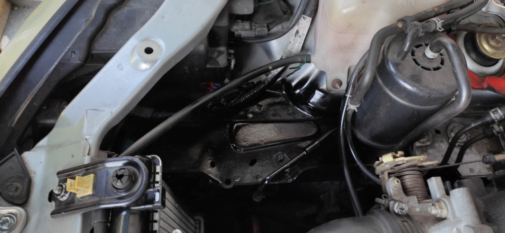

Par contre, il faut que je refasse un coup de peinture grise dans la baie moteur car c'est vraiment pas beau le noir sur le gris
Je vais commander une bombe de peinture couleur d'origine, démonter le radiateur, poncer, masquer, et refaire ça bien propre.

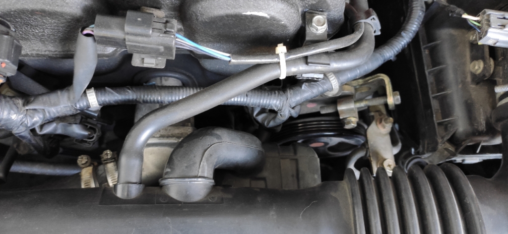

Sinon, petit soucis mineur sur la route du retour, à 20 kms de la maison, la courroie de la pompe de DA a sautée (surement pas assez tendue). J'ai retrouvé la courroie coincée entre la crémaillère et la carter plastic.
Impossible de mettre les mains dans la baie moteur bouillante pour remettre en place la courroie - surtout qu'il fallait démonter l'admission pour avoir un accès plus aisé. Et puis faire ça sur une aire d'autoroute à 1h du mat.... :ttt: :ttt:
Du coup, j'ai fait les derniers kms tranquillement ce qui m'a rappelé ma 1ere voiture sans direction assistée et la nécessité de faire ses manœuvres en roulant et de ne jamais tourner les roue en surplace.

Effectivement, extérieurement, la réparation est invisible :bien:
A l'intérieur, j'avais été "déçu" des Anglais car il y avait encore des fils de soudure...je constate que c'est pareil chez toi :)
Bien joué! Les anciens longerons étaient HS ou c'est plutôt du préventif? (je ne me souviens plus avoir vu de photos...) :?
Message Publié : Ven 9 Juil 2021, 13:37
Message(s) : 546
Localisation : drome (26)
J'avais le longeron coté conducteur touché, mais pas encore tres gravement avec les longerons ouverts. A l'époque, j'avais effectué moi même la réparation. Comme je souhaite vendre la voiture, je ne voulais que les longerons soient "officiellement" refait car je ne veux pas de problème si jamais le nouveau propriétaire a un accident.
D'après Matthieu, le côté conducteur n'avais pas bougé. Niveau passager, il été encore dans un état relativement correcte. (Je ne peux pas te dire ce que relativement veux dire - dans la mesure où je ne sais pas à quoi Matthieu est régulièrement confronté comme état )
