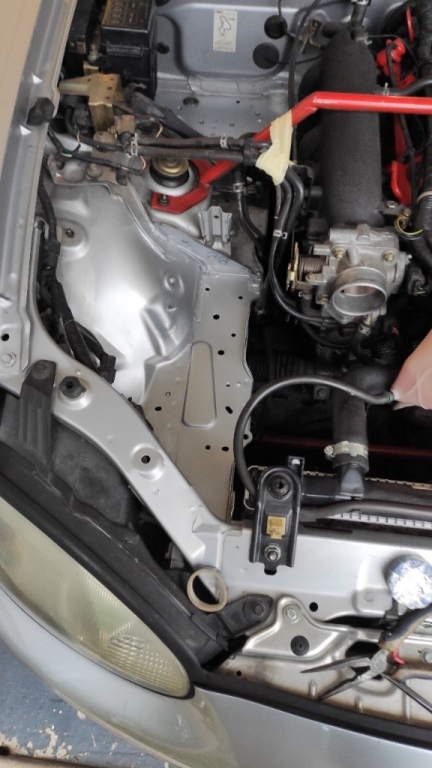

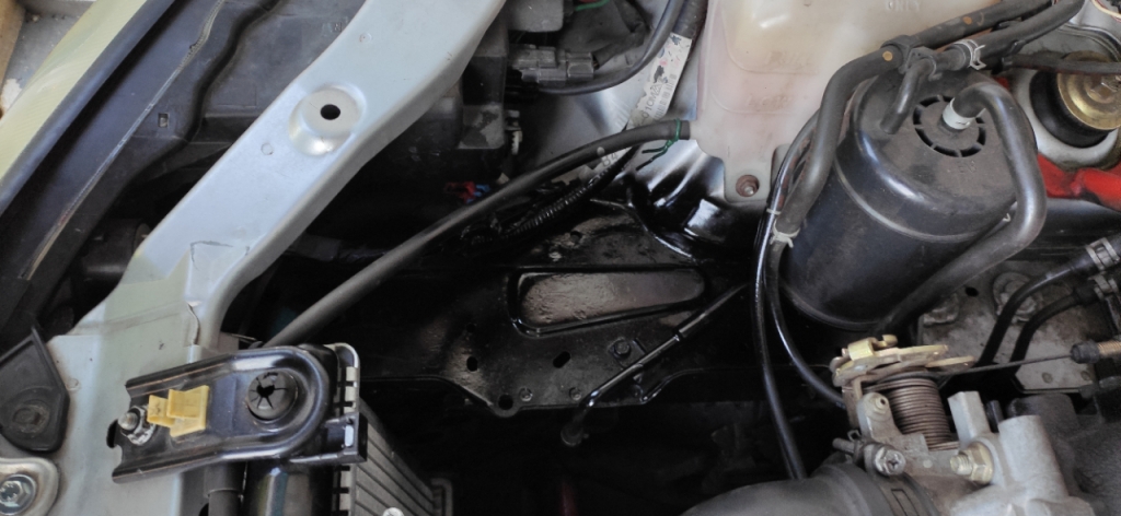

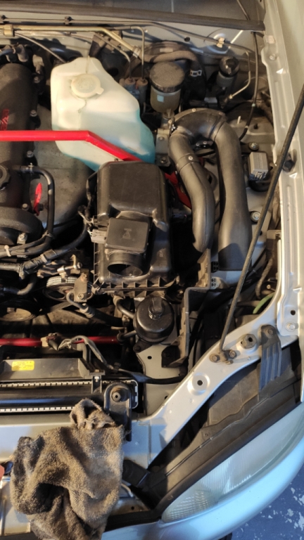

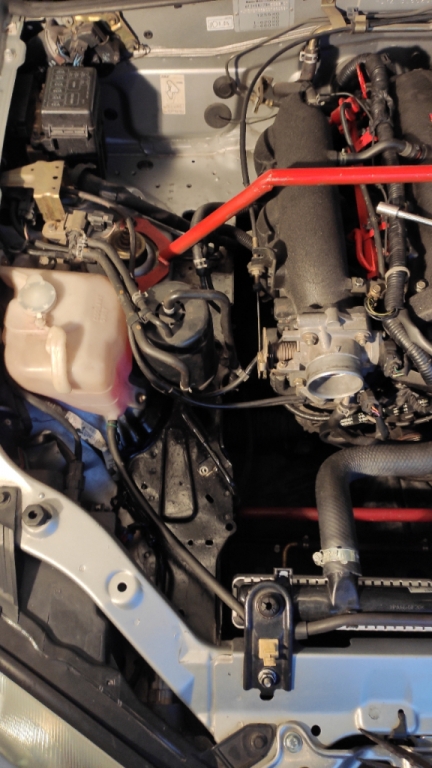

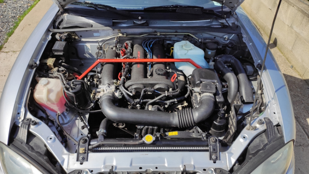

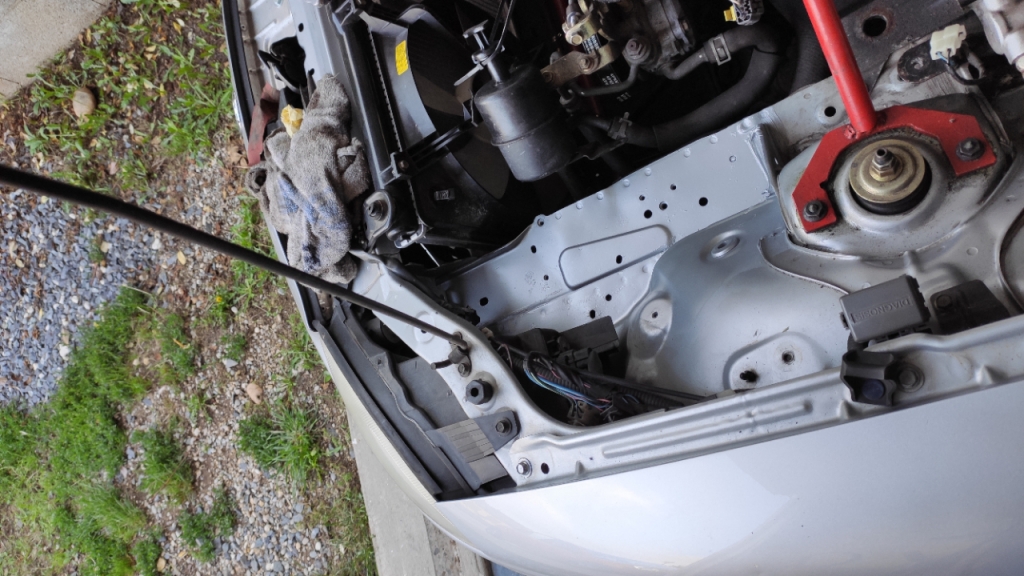

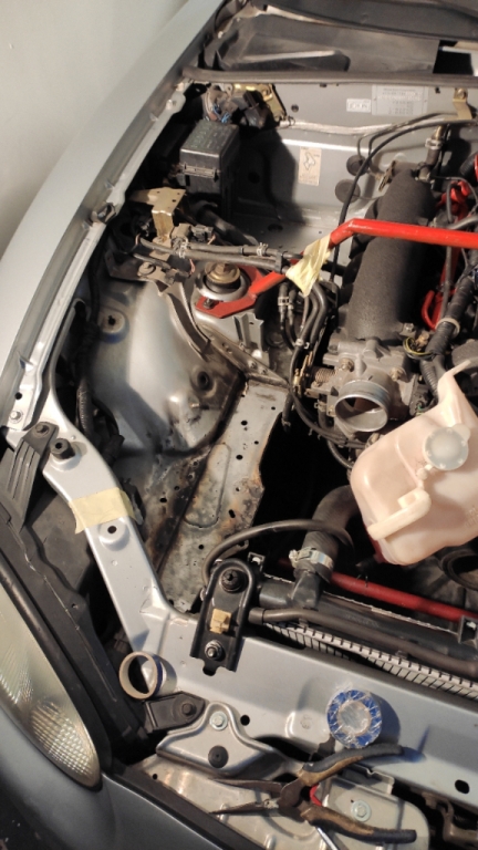

J'ai profité de ce weekend de tranquillité (Ma femme est partie avec les enfants chez ma belle mère - je vous rassure ils sont déjà rentrés) pour reprendre la peinture faite par dynabuild sur la partie supérieure des longerons.
Pour rappel, ils avaient mis un coup de bombe de peinture noire sur les parties qui avaient chauffées à cause des soudure. Mais bon du noir brillant en lieu et place du gris.... :vomi:
Pour illustrer
Donc c'est parti pour un peu de démontage. Commençons par le côté conducteur:
Retrait du bocal de liquide lave glace, de la boite a aire, du bocal de liquide de Da, etc....
puis ponçage de la vilaine peinture noire:
Mise en place des protection, puis passage de la sous couche d'accroche:
Après 2 heures de séchage, légé ponçage de la sous couche, puis application de 3 couches fine de la peinture d'origine et voila le résultat:
Une fois tout remonté:
On reprends les même et on recommence de l'autre côté cette fois ci:
Donc avant:
Pendant:
Et voila le résultat final.
C'est quand même beaucoup plus propre et présentable

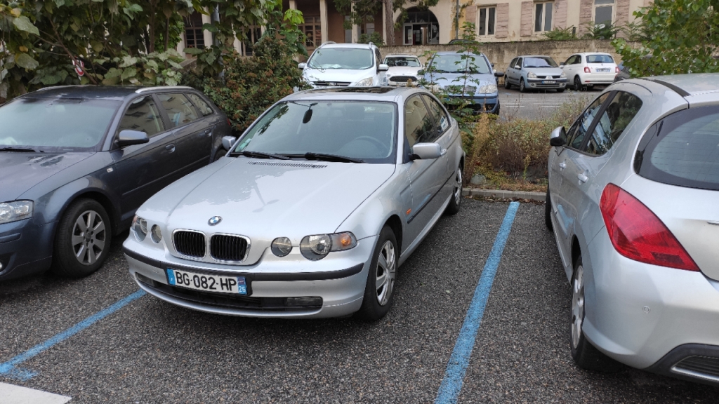

Bon c'est pas vraiment dans l'esprit Mx, mais j'éprouve beaucoup de plaisir au volant de cette bmw. C' est une E46 (2004 - j'aime les vieilles on se refait pas) 318 td en version compact.
116 cv et 285 Nm de couple. J'apprécie énormément la sobriété de la voiture qui tourne dans les 5l. Le moteur est très coupleux a bas régimes et permet une conduite pépére, mais passé 3000 trs, il change de visage et devient plus vif (rien à voir avec nos Mx faut bien avouer). La boite est bien étagée et la voiture est très agréable.
J'apprécie grandement le bon compromis qu'a trouvé BM entre le confort et la précision de conduite. Les compacts bénéficies d'un chassi plus rigide et plus typé sport que la version berline - ont est tout de même assez éloigné de l'agilité de nos mx et de la vitalité des changements d'appuis qu'offre mazda.
Et pour rien vous cacher, c'est TROOOOOOOP bien la...... clim!!!!!
Et pour me consoler elle est équipée d'un toit ouvrant, ça me rappel un tout petit peu le côté décapotable.
Bref, vous l'aurez compris, cette BM c'est avant tout le choix de la raison (en tant que papa de 2 enfants), avec tout de même une petite pincée de passion.
A très bientôt les amis, je reviendrais vous voir et qui sait d'ici quelques années si nos amis écolos sont pas trop méchant, je serais de retour avec une ND :beer:
