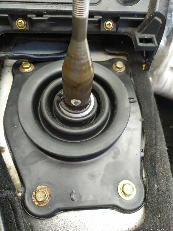

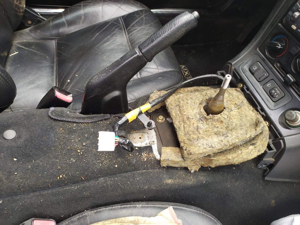

Pas grand chose encore, mais les cartons de pièces neuves "à monter" encombrent le garage... Du coup pour débarrasser un peu, je m'attaque à la console centrale.
Ah bah d'accord :D

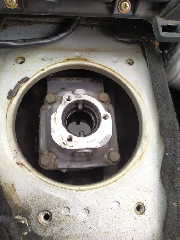

:aie: :aie:

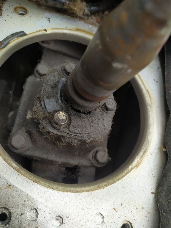

En dessous c'est clairement dégueulasse...
Nettoyage soigneux

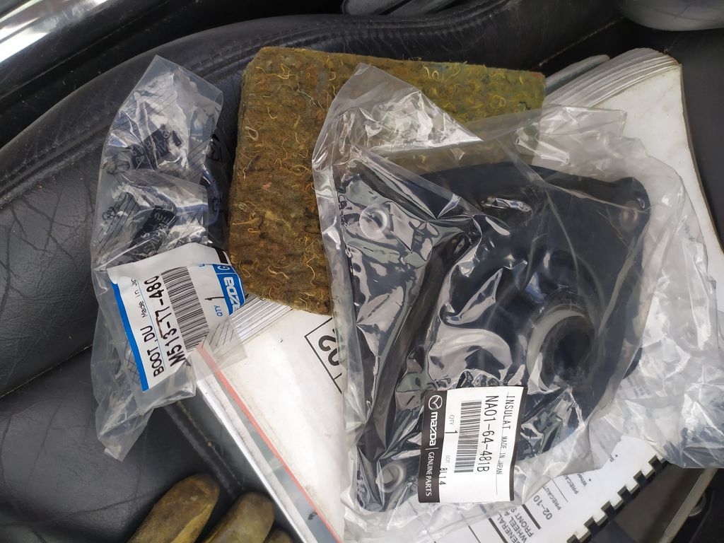

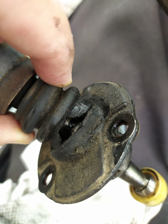

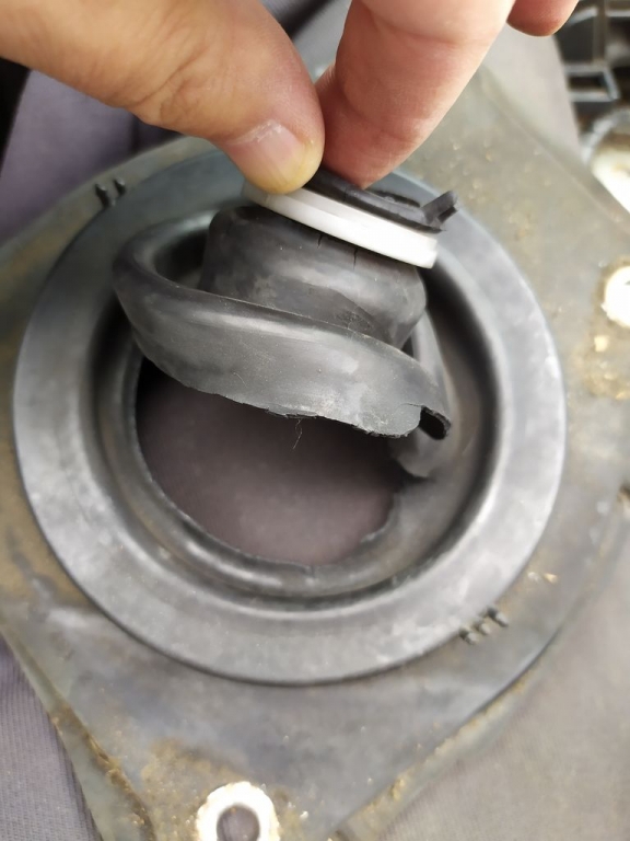

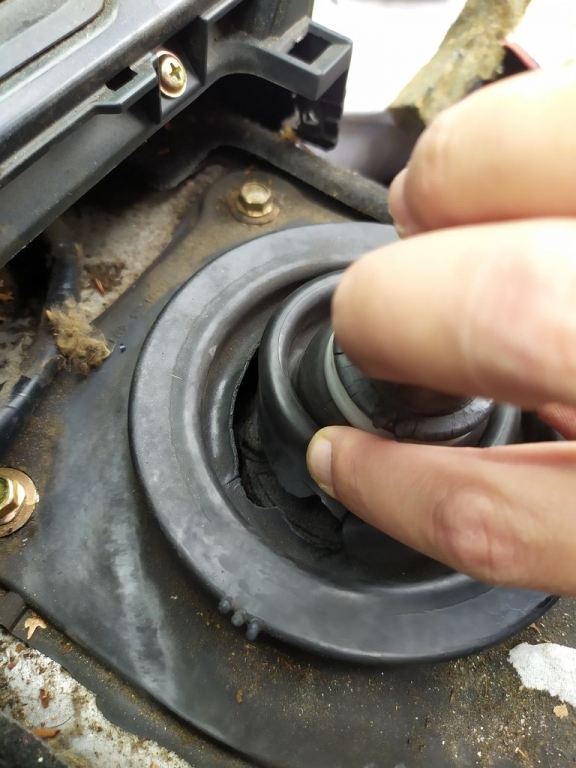

Le grand joint supérieur était HS, le petit inférieur n'est pas en reste...

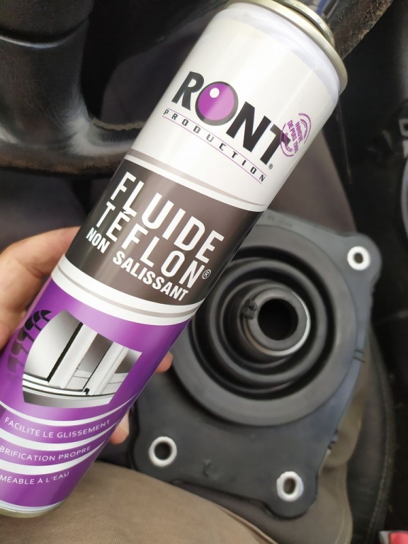

Pour faire glisser les nouveaux, j'utilise ça, c'est parfait
Et voilà :bien:
Je ne remonte pas la console centrale pour l'instant, je profiterai qu'elle ne soit pas là pour faire un nettoyage des moquettes à l'injection extraction.
Ladite console centrale est évidemment cassée au niveau de sa charnière, comme sur 90% des NB.

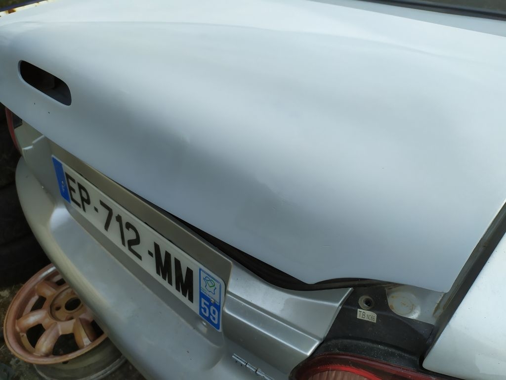

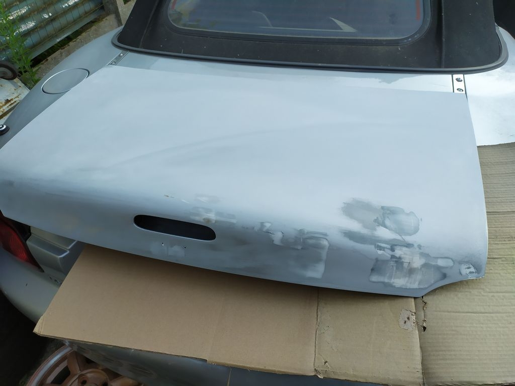

Allez zou, on continue. Hier en fin de journée je m'occupe de peaufiner le mastic de la malle AR. Avantage, par ces T°, ça sèche en 10 minutes :ricane:
Une rapide couche d'apprêt pour protéger tout ça, et je termine le ponçage complet. Ou presque. La différence de teinte provient du passage d'un coup de chiffon au dégraissant anti silicone.

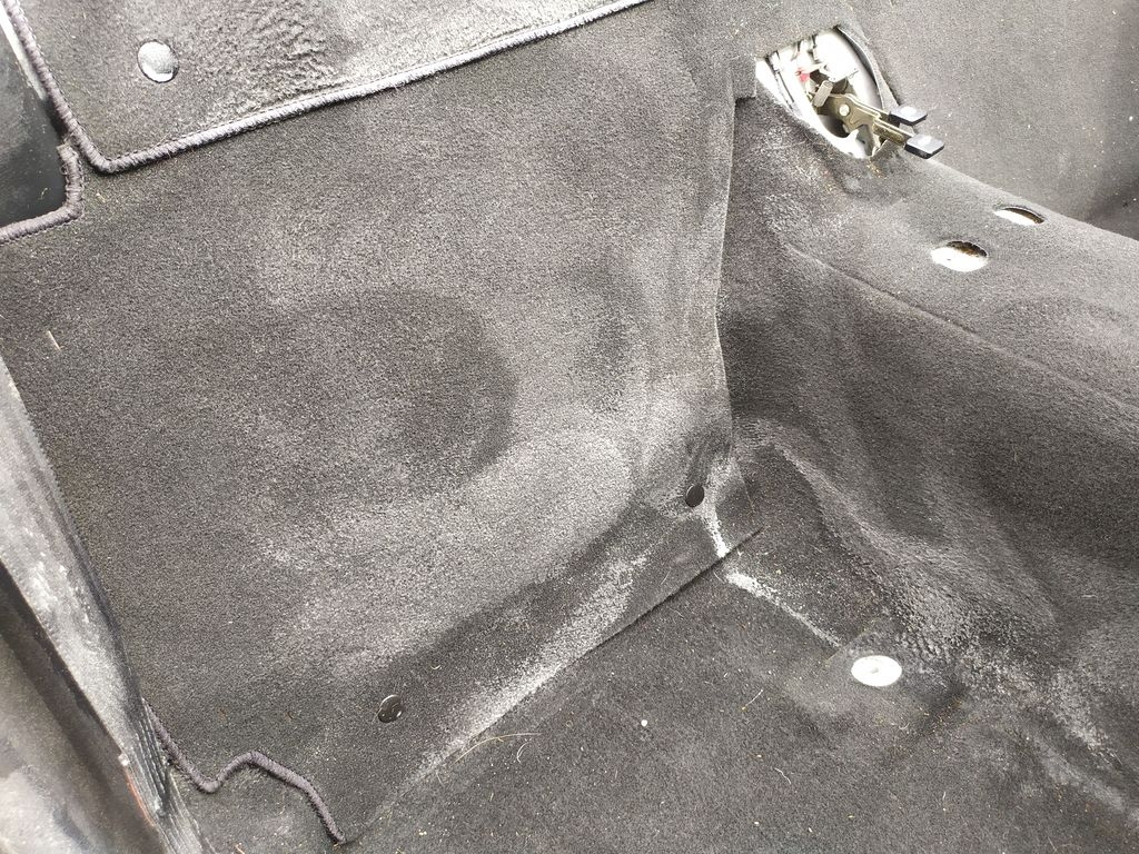

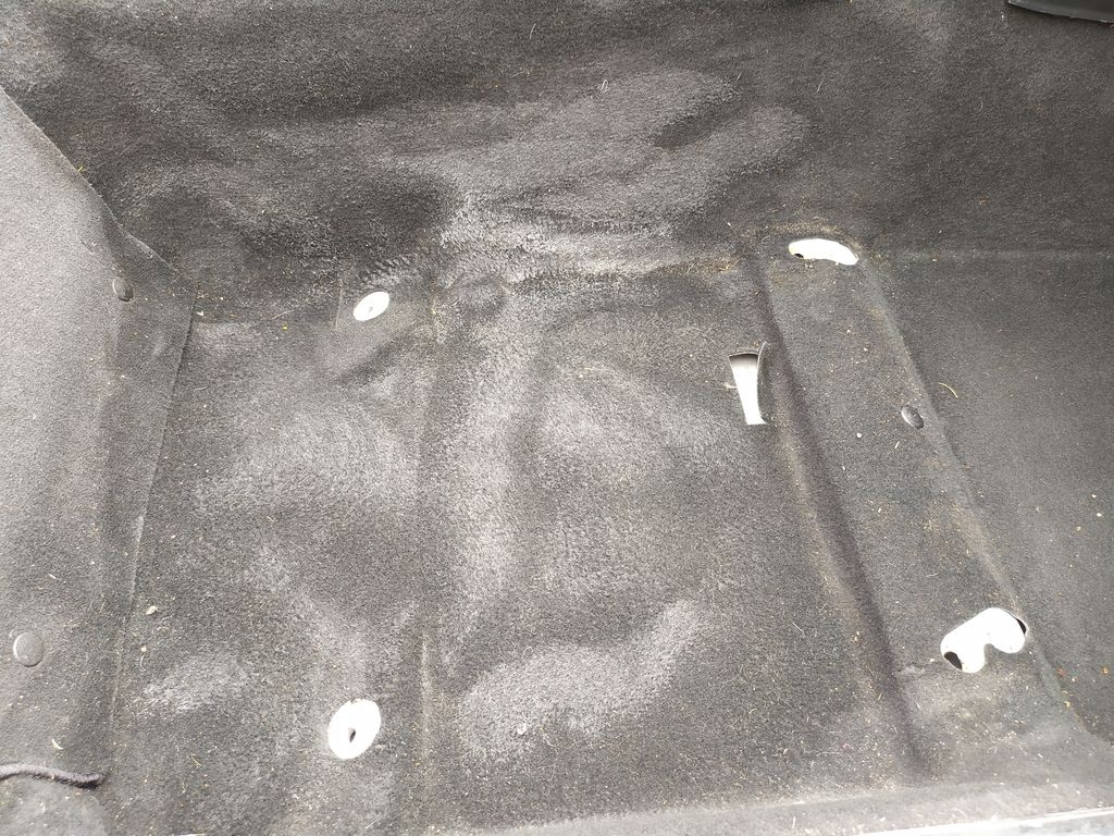

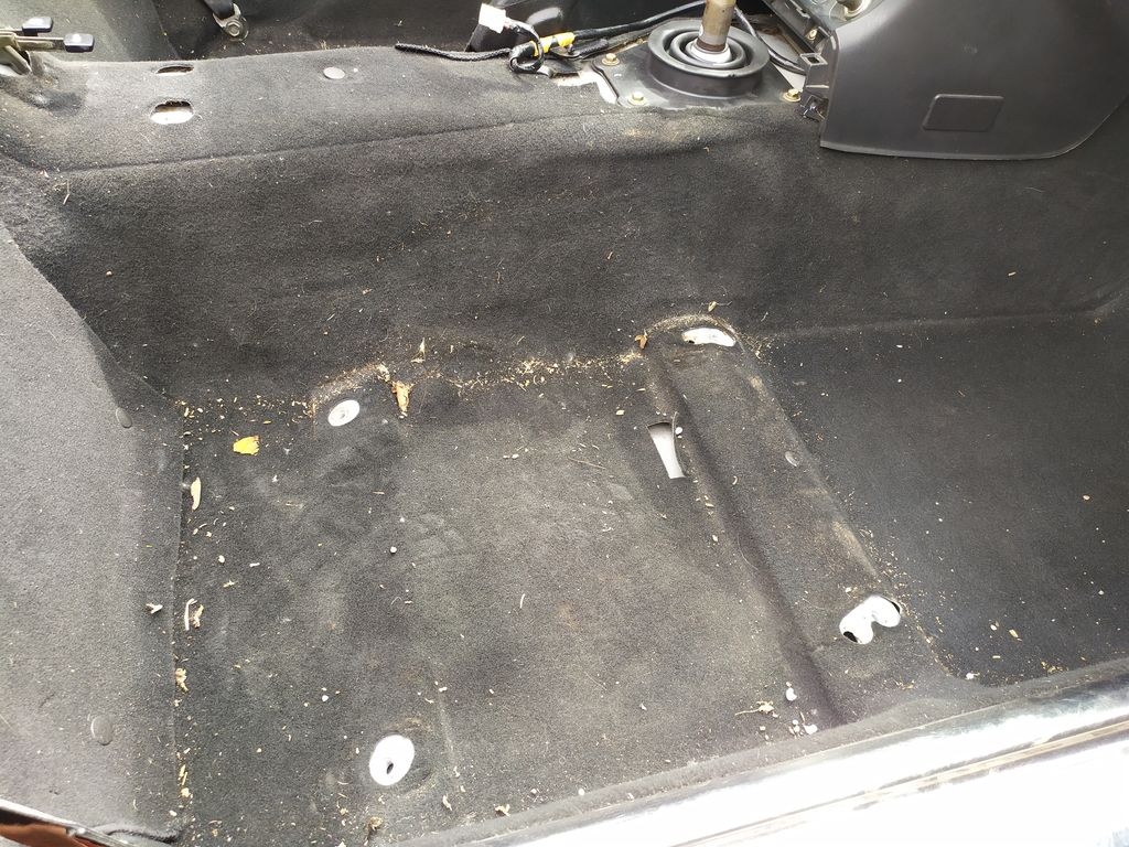

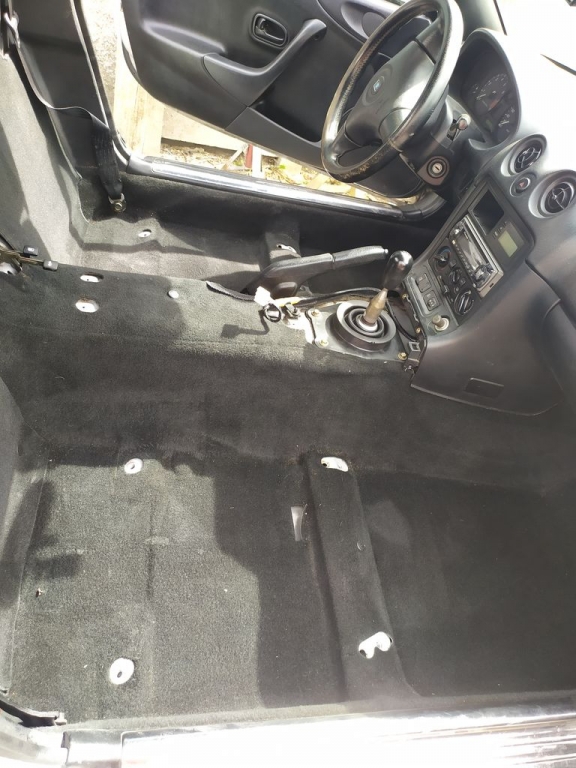

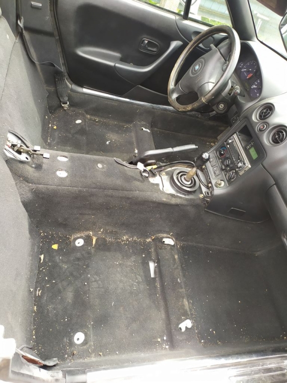

Et comme aujourd'hui il fait encore 34°C et que la pluie est annoncée, je m'occupe du nettoyage de l'intérieur.
Ca me tue, page 2 on avait déjà déposé l'intérieur et passé l'aspirateur... :? Depuis elle a du faire 20 kilomètres à tout casser, c'est déjà crade :etonne:

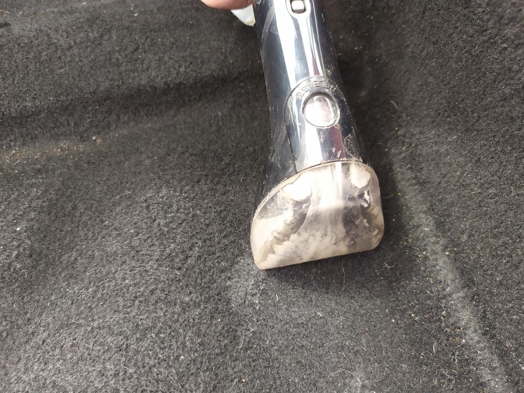

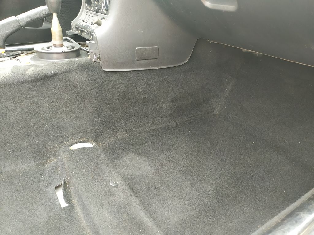

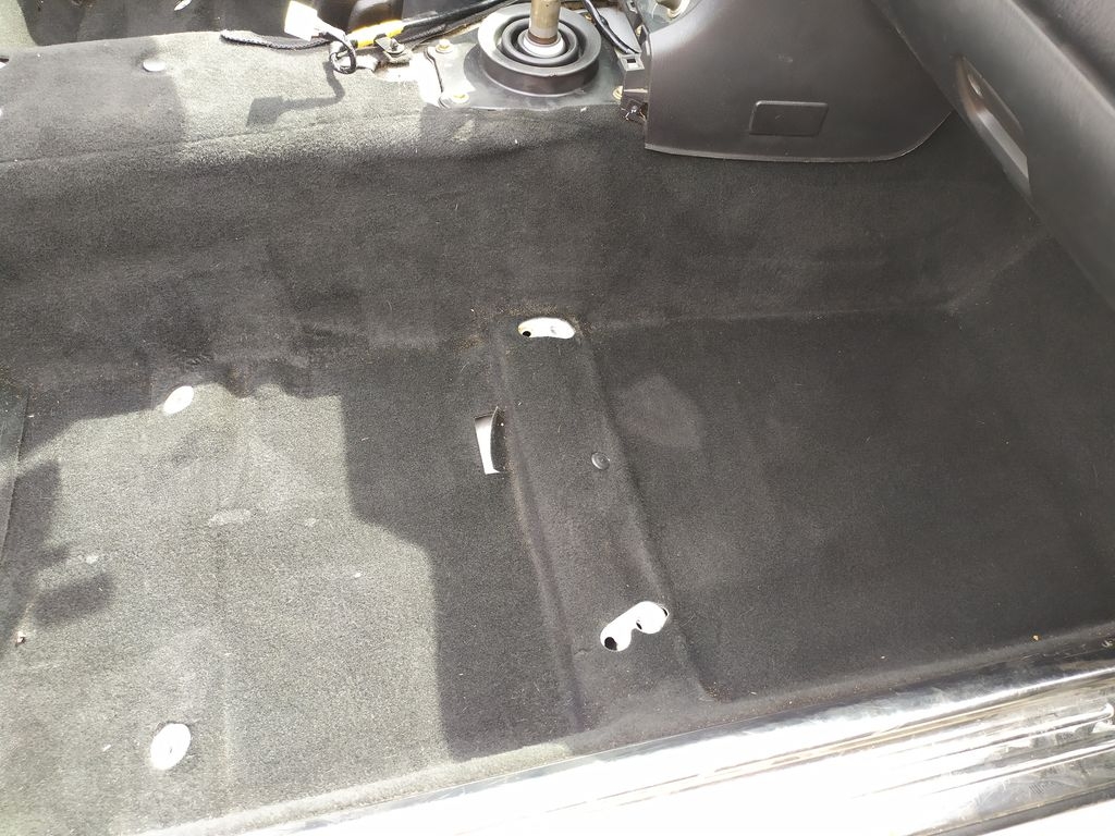

Je sors l'appareil d'injection extraction "Bissell" https://www.bissell.fr/bissell-spotclean-pro-advanced

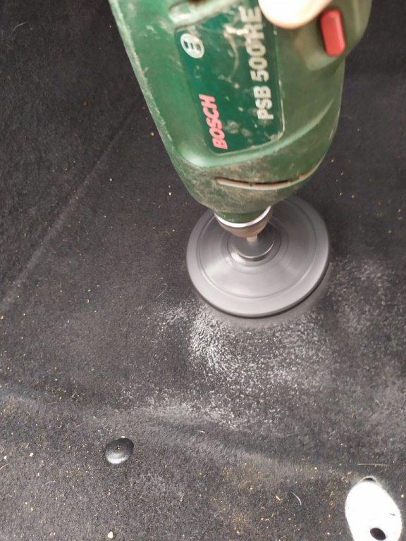

Remplissage à l'eau chaude (60°C) et au Carpet Cleaner dilué à 1:20
Je pulvérise généreusement pour bien mouiller les moquettes, puis brossage "énergique" à la brosse montée sur perceuse à vitesse lente.
On a vraiment l'impression de faire une connerie et de tout arracher, mais ils font ça sur les tutos de "detailling" et la brosse est la plus douce de la gamme.

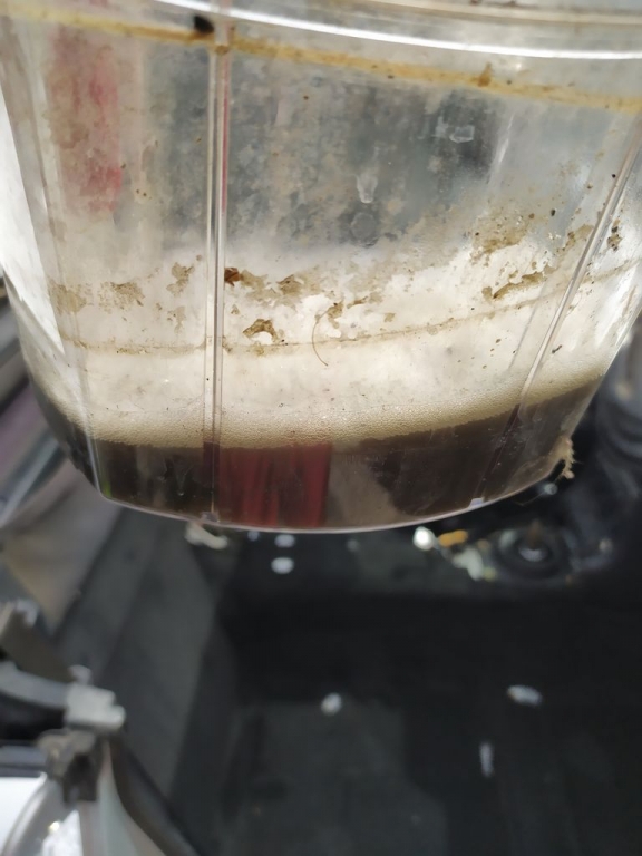

Ca ne rend pas en photo mais ça mousse.
Puis on reprend l'injection, ça aspire un jus d'une couleur marronasse douteuse
Et voilà 8-)
Mieux que sortie d'usine :D
On a beau penser que les moquettes et sièges sont propres, on a extrait ça :vomi:
