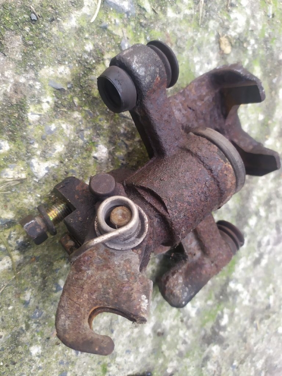

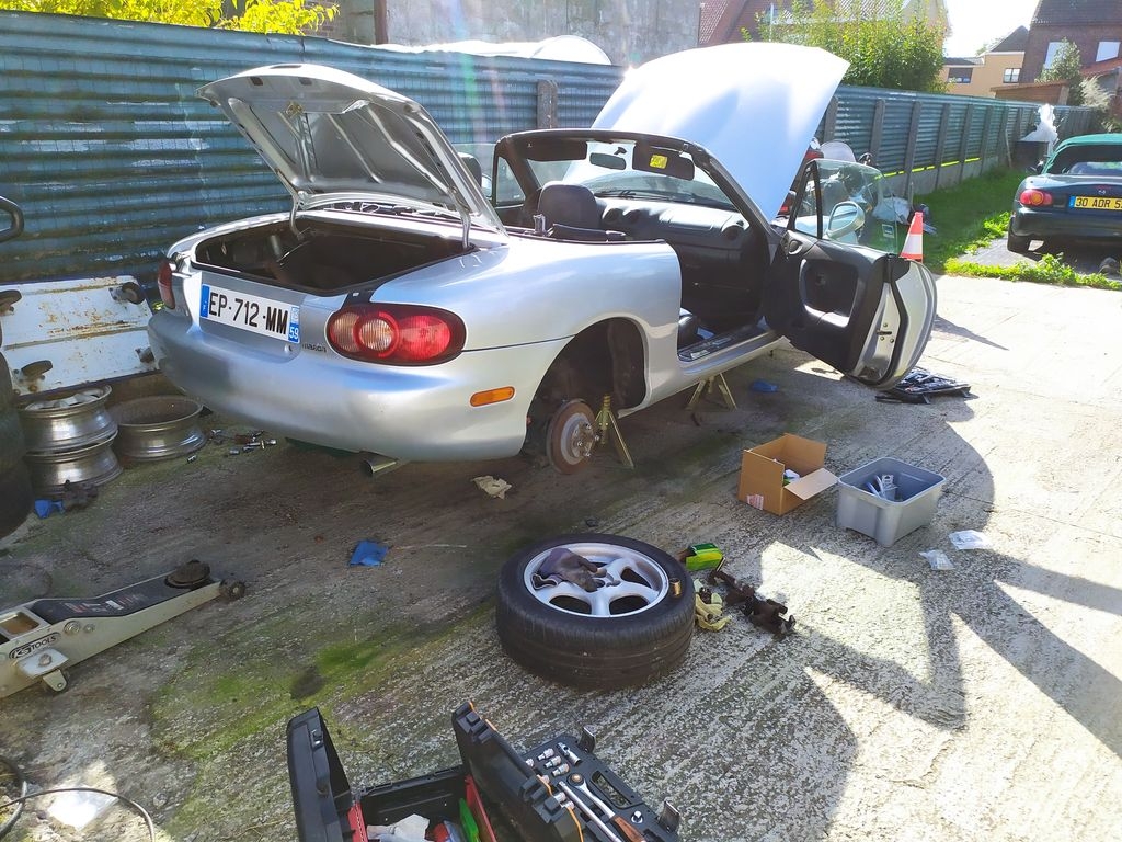

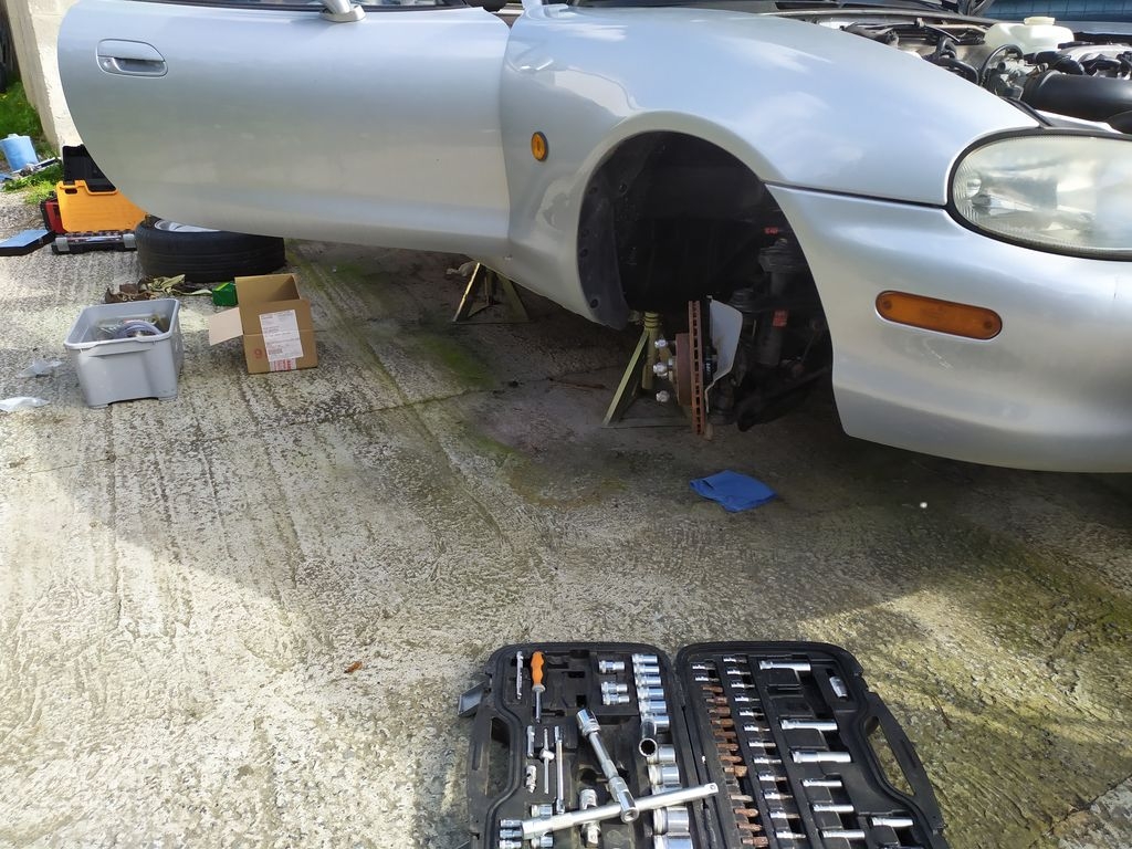

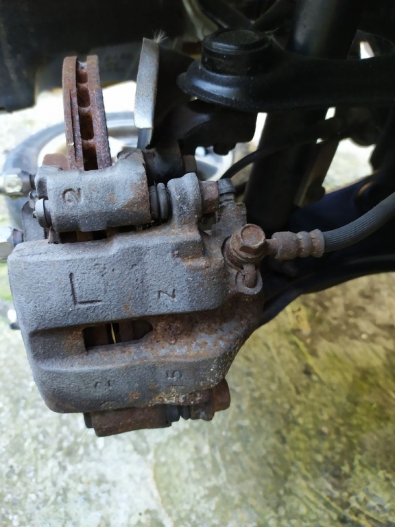

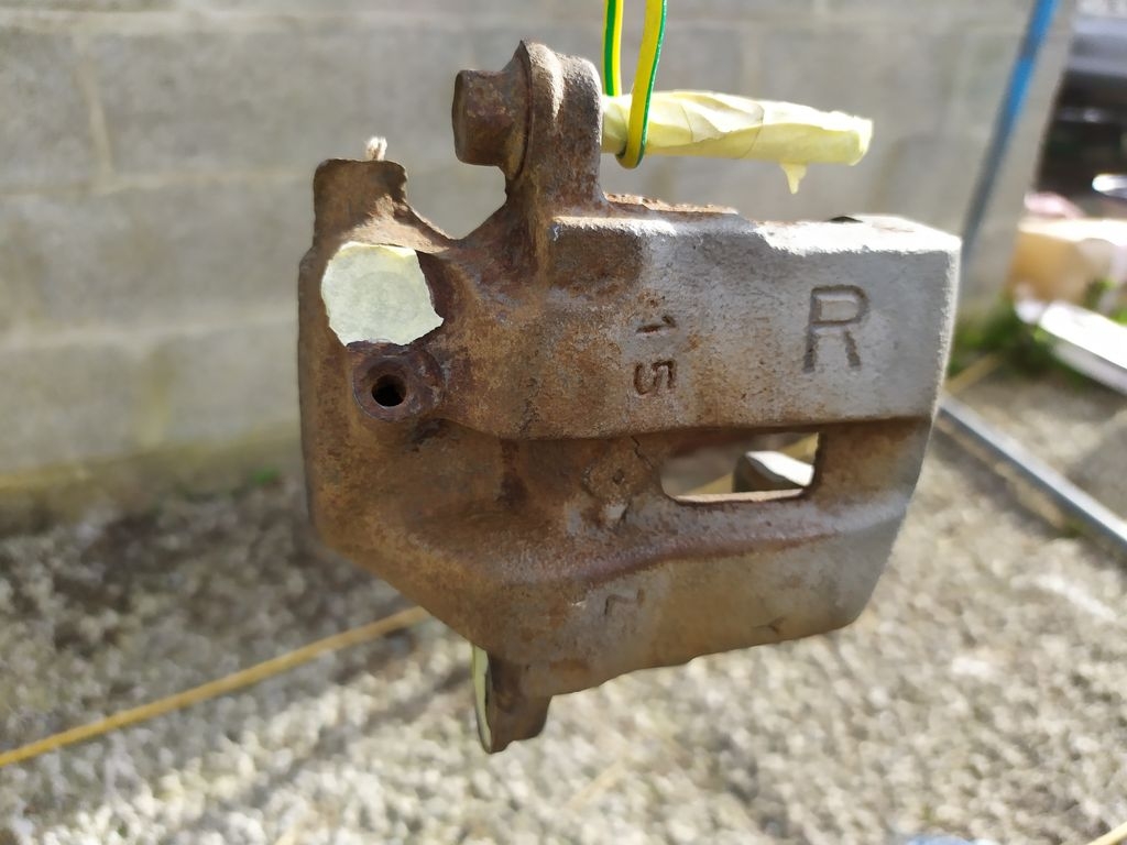

J'avais un peu zappé de donner des nouvelles, même si on en a pas beaucoup. Enfin si quand même, le 7 Octobre on pose tous un RTT pour se retrouver par une belle journée ensoleillée.
Objectifs freins: tout refaire à neuf. Et là encore, c'est pas un luxe...
On focalise sur l'AVG car l'étrier commence clairement à gripper... Déjà en revenant de la géométrie, je sentais la légère résistance au roulage typique, une jante un peu plus chaude à l'arrivée, et une fois sur chandelles, la roue tourne moins facilement que les autres.
Technique du levage aux 4 coins.

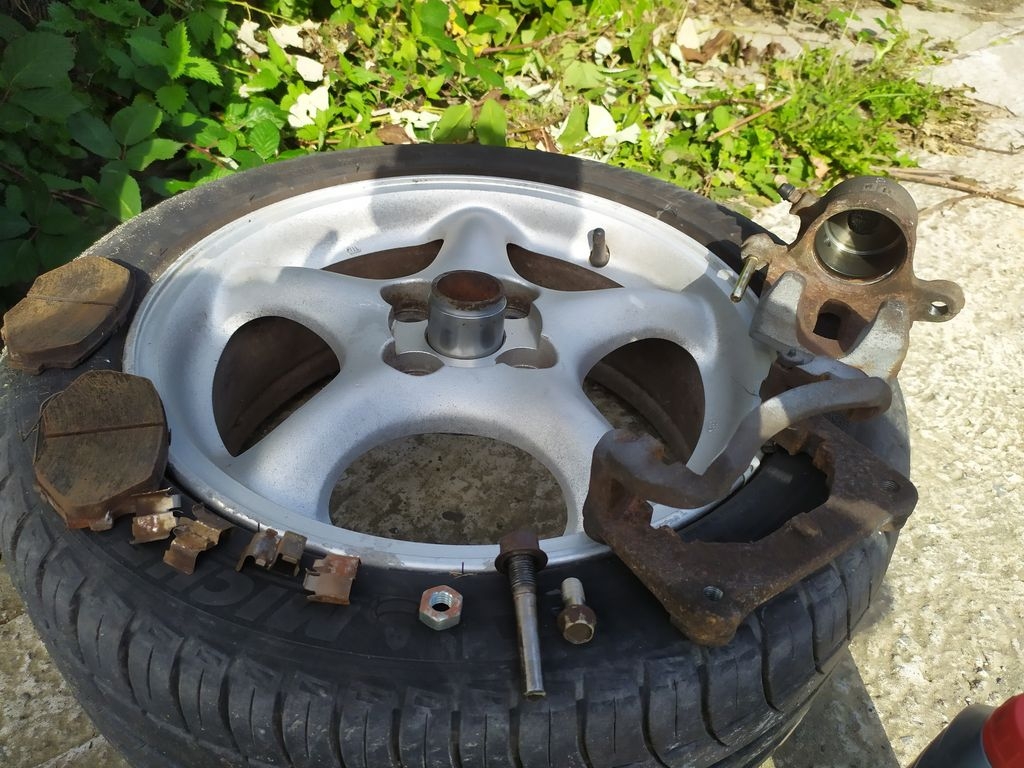

Tout se démonte sans trop de difficultés. On bosse chacun sur une roue pour aller plus vite, on regroupe tout dans des sachets indiqués ARG, ARD, AVG et AVD.
A croire qu'elle a été stockée dans de l'eau de mer :vomi:
Tout est démonté en suivant ce topic http://www.mx5france.com/forum/viewtopi ... 193#p25193 fait il y a de nombreuses années par un certain Stéphane :red:

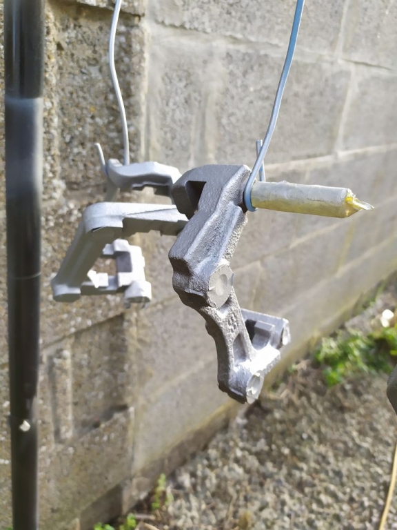

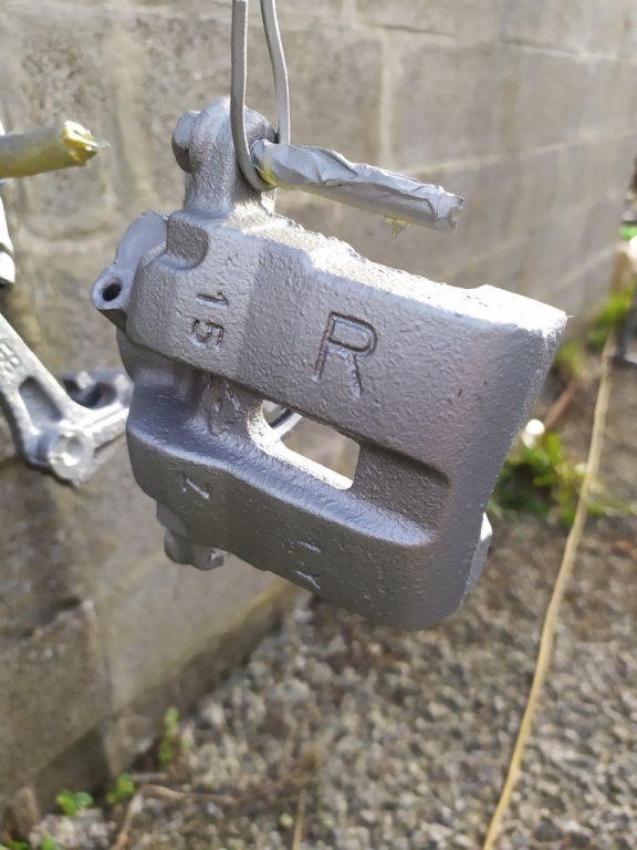

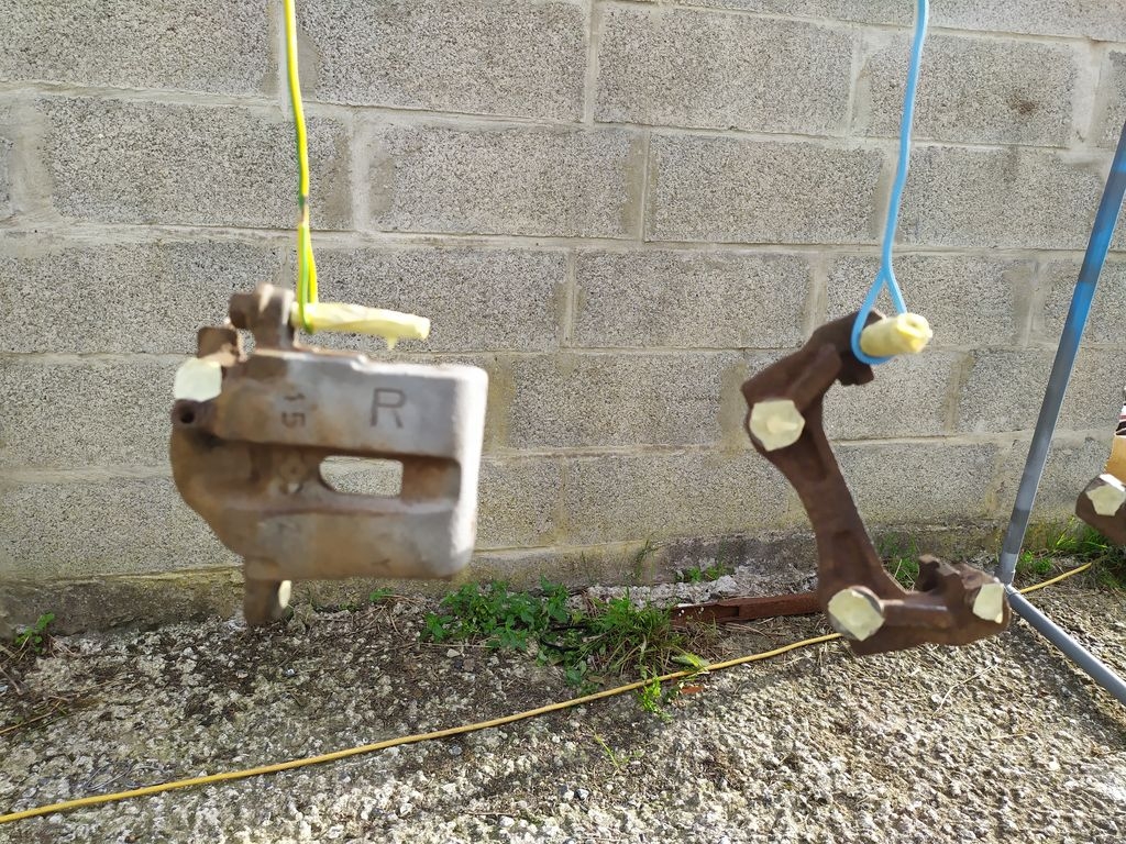

Puis passage en peinture, on utilise de la peinture spécial Etriers de chez peinture-voiture.fr, de la 2K couleur "Aluminium blanc", RAL9006
Encore une fois, le téléphone fait la mise au point sur le mur derrière :roll:
Pas flagrant en photo, mais ça a évidemment été nettoyé, brossé, dégraissé, soufflé, j'ai plus de rime en é
L'avantage de ces bombes "2K", c'est qu'elles s'apparentent aux peintures pro avec base et durcisseur. Le durcisseur est dans la bombe dans un espace séparé, on percute un truc à l'arrière, ça se mélange et on obtient une peinture plus résistante et de meilleure qualité.
Inconvénient, une fois que la bombe et percutée, elle doit être utilisée dans les 24h, après c'est poubelle :tantpis:
Donc on passe de nombreuses couches, espacées d'un séchage de 5-10 minutes.

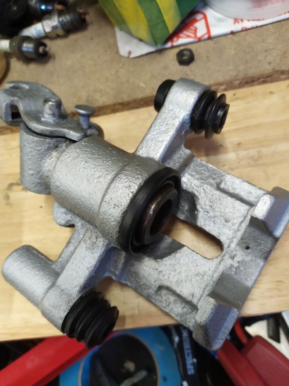

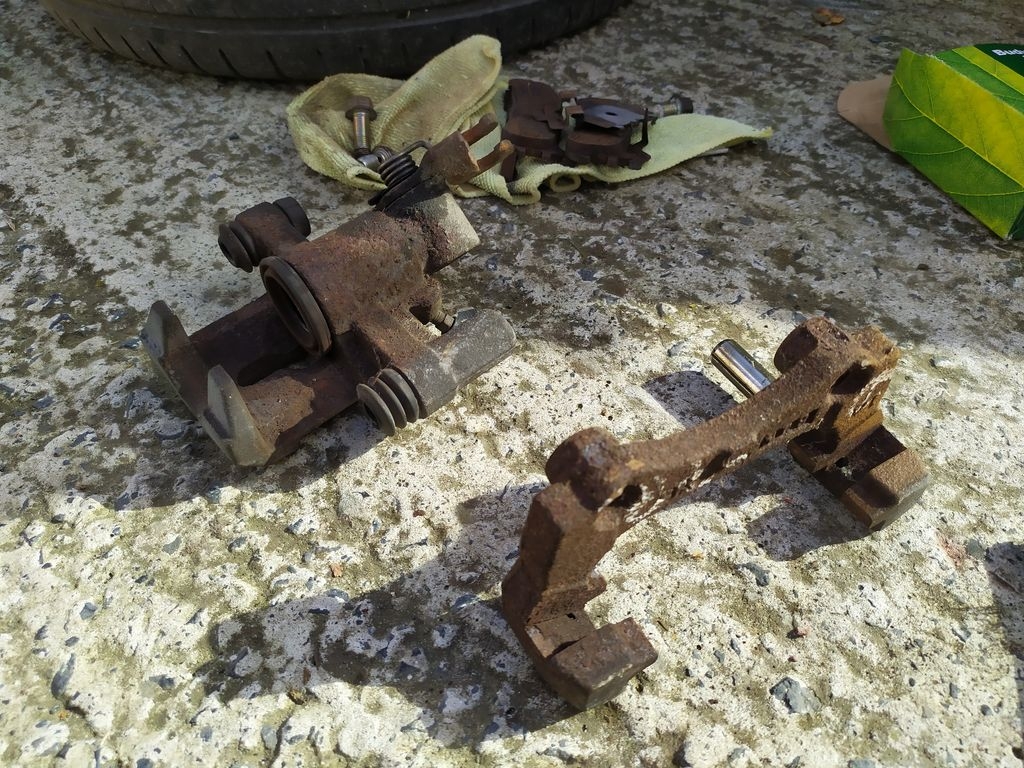

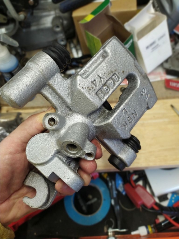

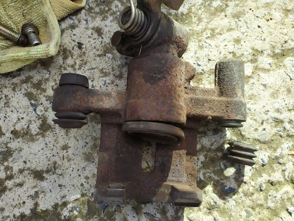

Puis la partie extrêmement pénible, le changement de joints. Tellement qu'on a pas envie de faire des photos, d'une parce que les doigts sont plein de graisse, et de deux on a surtout envie de tout balancer à travers le garage...
C'est fait pour l'arrière, en partie pour l'avant aussi (mais le gros joint soufflet est EXTREMENT compliqué à mettre)
Le kit de réparation Mecatechnic est curieux: les joints sont clairement de moins bonne qualité que les Mazda (mais les kits de réparation d'étriers Mazda sont HORS DE PRIX, genre 80e pour qq pauvres joints), et les vis de purge neuves sont en 9mm :etonne:
D'origine c'est en 8 (comme la plupart des étriers auxquels je touche d'ailleurs), les clés à tuyauter sont en 8... Donc le 9 c'est nul :langue:
Reste à voir si on pose les belles neuves, ou si on remet les vieilles en 8.
