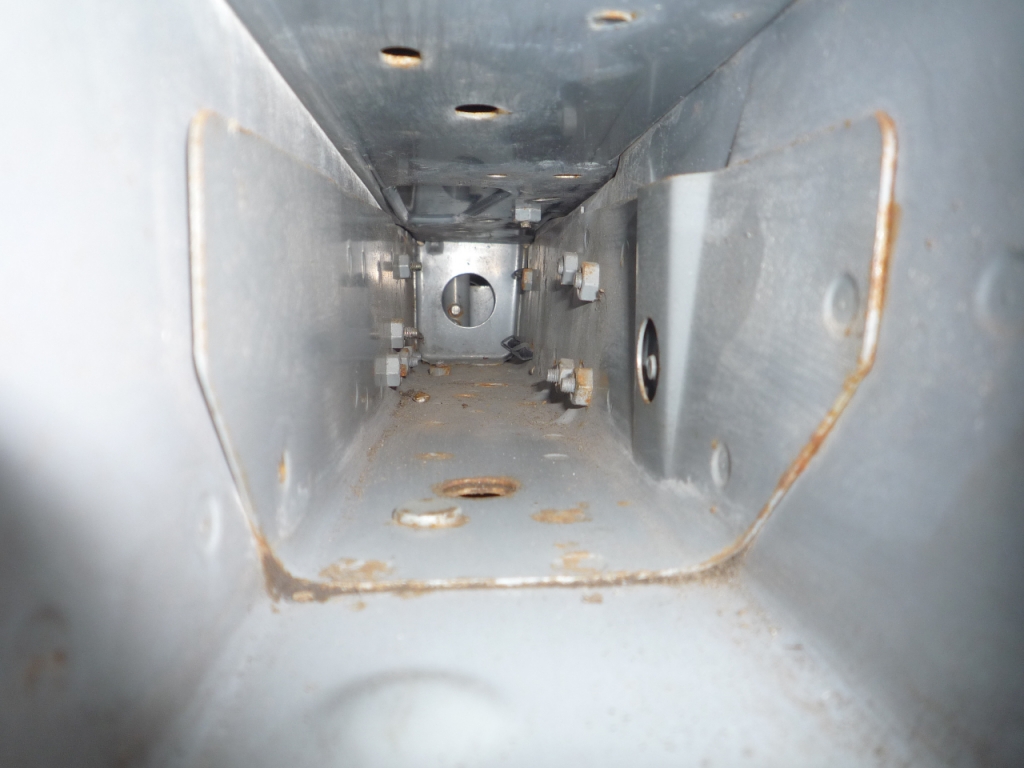

Longeron gauche:

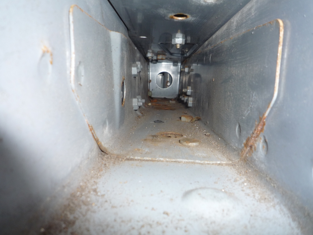

et le droit:
On va dire un bon 8,5/10 :woo: Quelques traces de corrosion très très superficielle, pas de cloques, et dans le gauche c'est de la poussière sur la partie inférieure. On a aussi viré les quelque fils d'araignée qui trainaient.

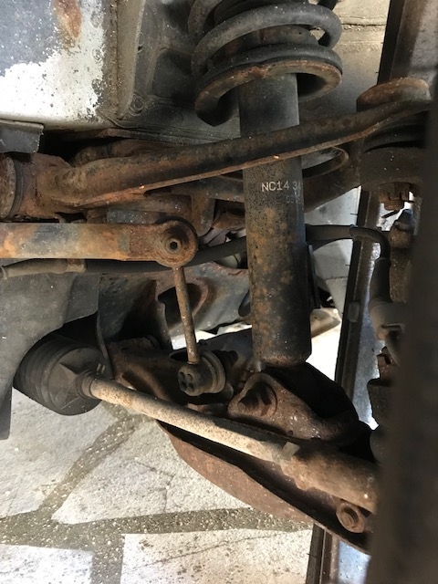

Il faut avouer que ce fut une excellente surprise. Totalement paradoxal quand on voit la gueule des trains roulants... Pour rappel:
Moralité, des trains pourris n'engendrent pas forcément des longerons HS et une Mx5 dédiée à la casse. Allez comprendre...

Du coup comment tu vas les traiter pour les maintenir dans cet état ?
