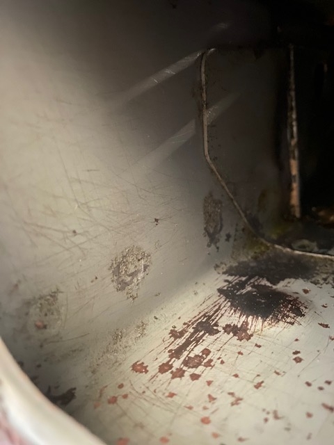

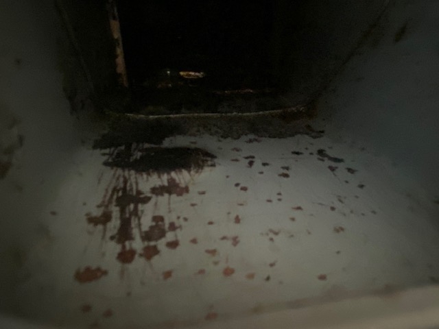

Ils sont morts ! regarde les boursoufflures, tu peux toujours brosser...

Mais non, s'il faut virer toutes les voitures avec de la rouille comme ceci, faudra virer 95% ;)
Il faut bein traiter, c'est tout. L'intégrité n'est pas tout compromis.

Fait comme tu veux mais il faudra les changer, tôt ou tard. Un coup de burin bien placé et ça traverse.

j'avoue que je ne vois pas trop les boursouflures dont tu parle? il faudrait voir sur l'extérieur?
Si si, un coup de brosse et tu passes au travers ;)

Un peu de nettoyage, l'endroit foncé est du métal, reste à faire tout le reste, un peu difficile d'entrer dans les longerons mais ça ira, et après du cire liquide dedans ...
Evidemment un jour il faudra les changer, mais sachant que la voiture ne fera que 2000 km max par an (comme j'ai plusiers voitures), que quand il fera beau, et toujours bien dormant dans le garage, ça va bien tenir encore certainement 20 ans de plus ...

Stephane a écrit :
je doute, même un burin passerait pas ;)

Acide chlorhydrique et une brosse en métal ;)
Et evidemment après bien neutrliser avec l'eau + soude et bien essuyer après.

A ta place, je ferai un brossage comme tu peux ( accès difficile), rustol cip , séchage et cire corps creux a renouvelé de temps en temps.

Tant mieux si ce ne sont que des bosses, sur les photos je ne l'aurais pas parié. C'est comme ça jusqu'au fond du longeron ?

Oui, jusqu'au fond comme à l'entrèe, ç sera un beau travail mais ça marchera. Cire commandé ;)

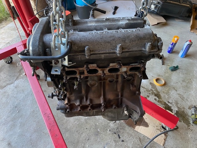

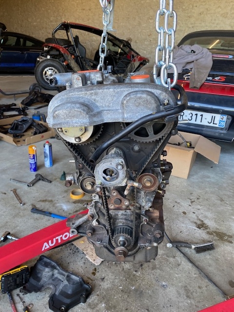

Entretemps j'ai fait du progrès sur le moteur, j'ai enlevé presque toutes les "accessoires", et fait une vidange. Et j'ai imprimè en 3D des petits caches pour couvrir les trous des injecteurs, etc ...
Les fixations du plastic sur le devant du moteur on fisuré en demontant, donc il faut trouver des autres caches moteurs ou lisser comme ça (il y a des gens qui laissent comme ça, pas idéal mais cool ;) )
