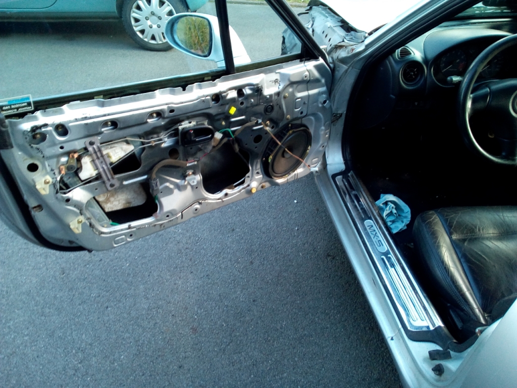

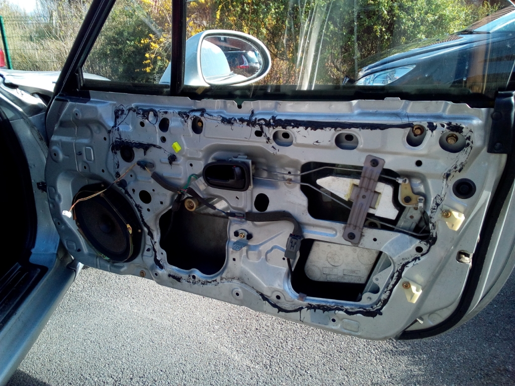

Petite journée aujourd'hui, on a surtout refait l'inventaire des pièces à changer. On savait que le lève vitre passager ne fonctionnait plus. Mission pour Hervé, démonter la contre porte et jeter un œil (pour voir si c'est les câbles entortillés, ou le moteur HS, ou l'interrupteur...) , pendant que je me charge de la dépose du pare choc AR.
J'entends une voix venant de l'avant de la voiture "Ca a déjà été démonté ça!"
En effet, il manque des attaches, la contre porte vient en 30 secondes, et le plastique qui protège le tout est absent.

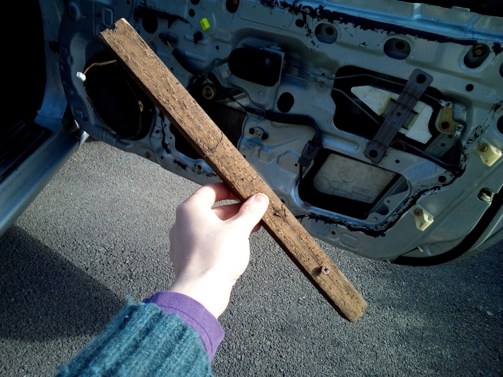

J'adore l'archéologie sur voitures d'occase. Là, par exemple, on a trouvé ça DANS la porte Image
Hervé m'appelle pour que je regarde un peu le mécanisme, vu que je l'ai déjà changé sur la mienne.
Bizarre, je trouve que c'est dépouillé. Bin en fait c'est normal, le système n'y est plus :lol:
On démonte l'autre côté, effectivement...
Mauvaise nouvelle de la journée, on a gagné le droit de racheter le mécanisme complet, ET le moteur...
La liste des courses s'allonge encore un peu.

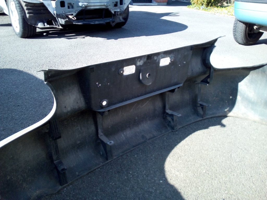

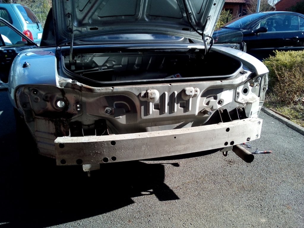

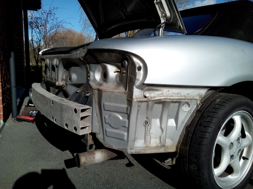

Ne se laissant pas abattre, on attaque le démontage du pare choc AR. Les phares viennent en 30 secondes
Le pare choc aussi.
Bon, là aussi ça déjà été démonté, mention spéciale aux attaches qui tiennent les passages de roues AR aux pare choc, il n'y en a pas 2 identiques... :aie:
Alors je veux bien que Mazda Austerlitz ait été élevé au range de quasi-divinité, mais bon, là ils ont réparé avec ce qu'ils avaient sous la main...

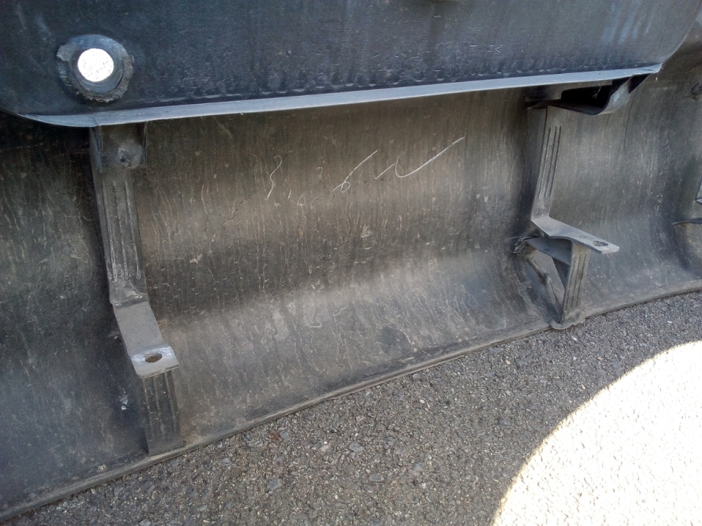

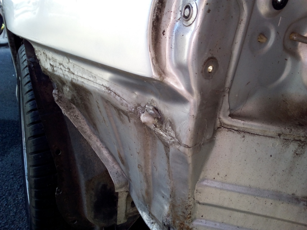

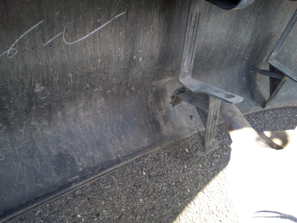

Ca se confirme avec la suite. Le pare choc possède 4 pattes en plastique à l'intérieur
L'un est cassée et a été recollée à l'arrache. Ca ne tient plus du tout...
Bon, on a avait déjà décidée de changer le pare choc et d'en trouver un d'occase en meilleur état. Ca ne se voit pas en photos avec le gris clair, mais il est pas mal abîmé, rayé...
En trouver un d'occase nous coûtera la peinture.
Garder celui là nous coûtera la réparation + la peinture :tantpis:
Il n'était pas tout à fait aligné avec l'aile côté gauche. Ca n'est pas flagrant non plus en photo, mais en vrai c'était pas terrible du tout...
En fait, c'est cette petite pièce au milieu de la photo -sur laquelle se clipse le pare choc- qui fait fusible. Elle est cassée, mais avait aussi déjà été réparée à l'arrache, avec une vis côté coffre...

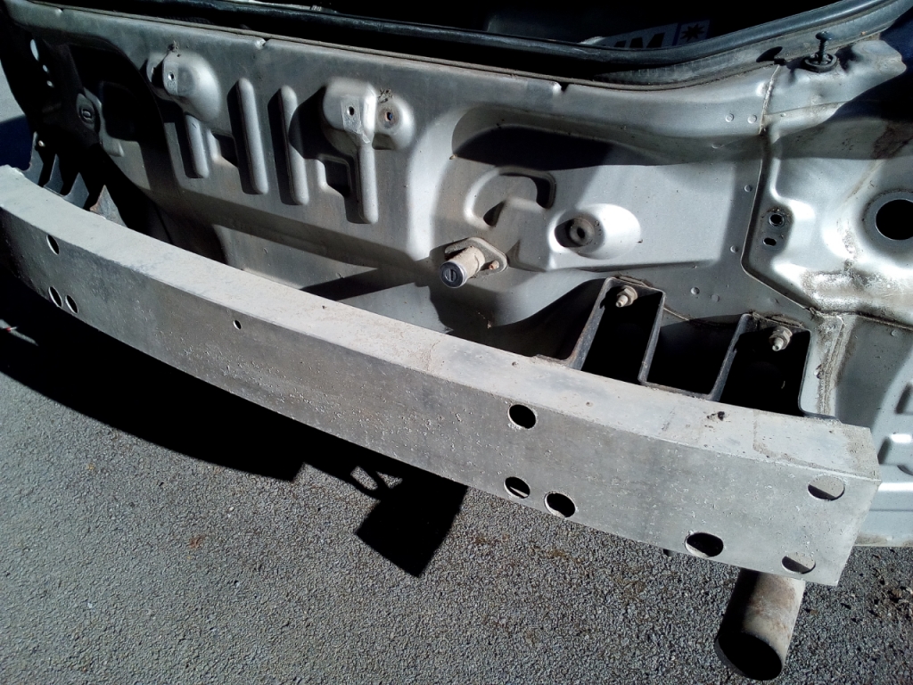

Notre préoccupation était surtout l'état de la traverse AR et de ce qu'il y avait derrière, vu qu'elle a été à priori accidentée aussi à l'arrière...
RAS, c'est nickel 8-)
Un peu sale, évidemment, mais c'est tout.
Pas la moindre trace de corrosion
Pas mal le bout de bois, mais ça vaut pas l'os que j'ai retrouvé entre le phare et le bocal de DA de ma NBFL, un gros morceau de 10 cm sur 5 environ, je sais pas d'où il venait et comment il y est arrivé :ricane:
