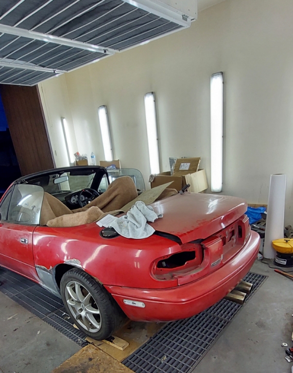

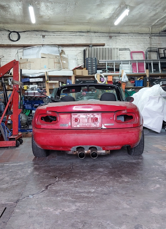

Je recherche 1 bouchon caoutchouc ovale qui se loge à la sortie des évacuations d'eau de la capote. L'ouverture fait 55x32mm.
Si vous avez des idées, je suis preneur :oui:
Merci
Photo 1 : côté AR gauche avec le bouchon
Photo 2 : côté AR droit où il manque le bouchon

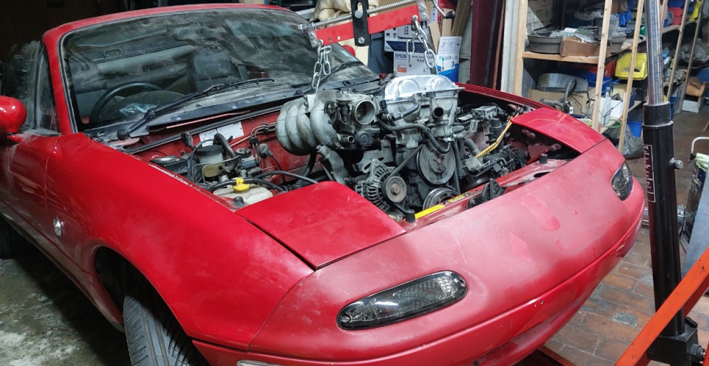

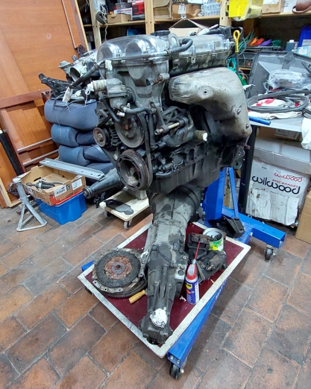

Changement d'atelier pour avoir plus de place pour la suite
Depose moteur-boite

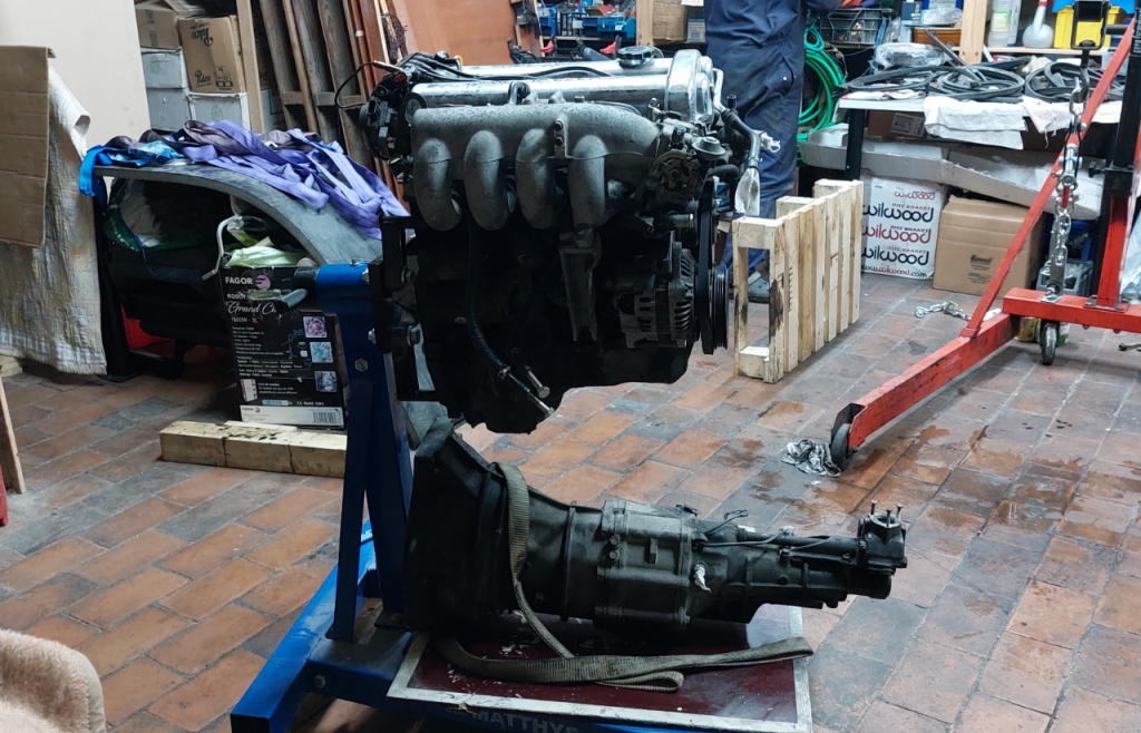

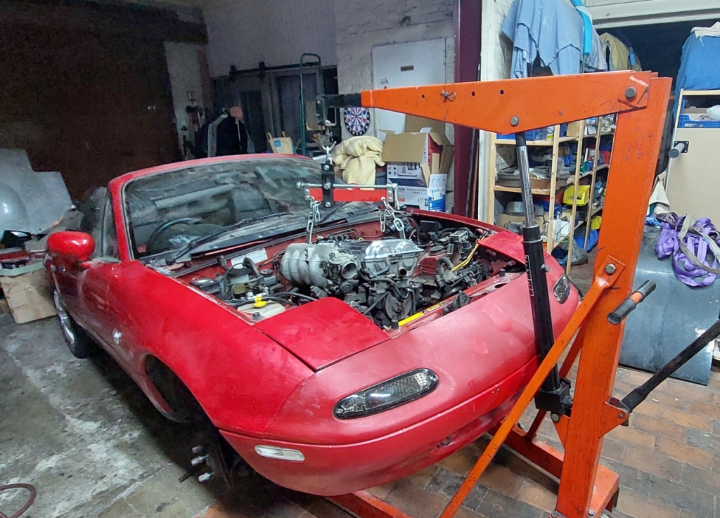

C'est reparti pour un week-end de bricoles :D
Le bébé est sorti, la suite demain
A+

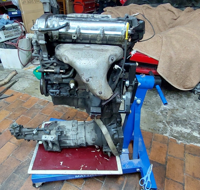

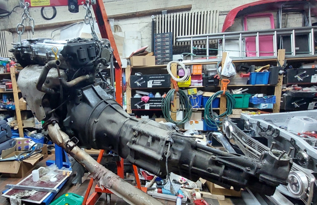

Fin de journée et fin week-end
La suite à la prochaine étape

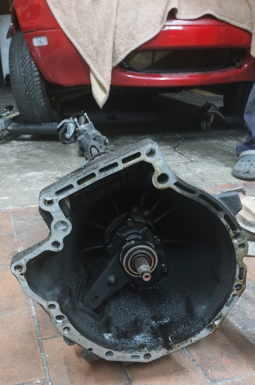

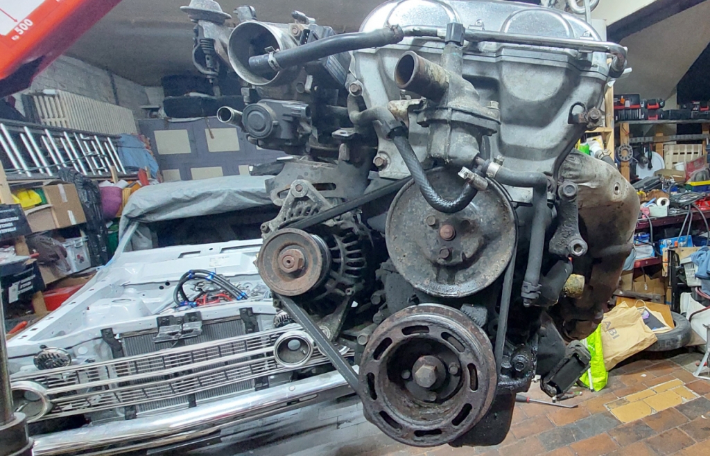

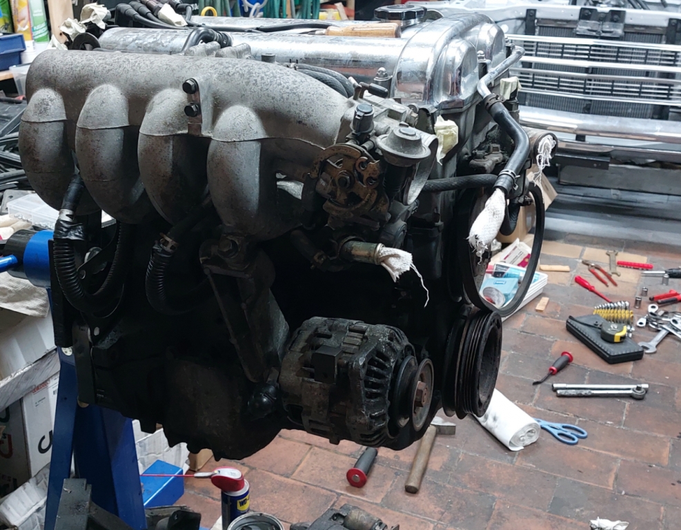

Travaux du jour, nettoyage extérieur du moteur, vive le nettoyant frein :D (5 bombes d'utilisées)
Demontage des périphériques et montage à blanc du reroute
Demain ce sera la boite de vitesse qui se fera une beauté
A tout hasard, je recherche les 3 plastiques du cache distribution, si vous avez ça qui traîne :hello:

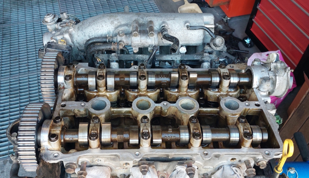

:aie: .., pièce cassée :D
Voir topic : viewtopic.php?f=14&t=56304
A+
Teufteuf 93
Message Publié : Dim 14 Juil 2024, 11:56
Message(s) : 5387
N'est ce pas la pompe à huile que tu as cassé ?
