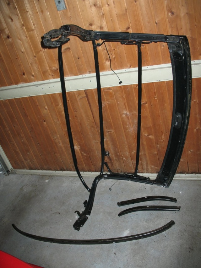

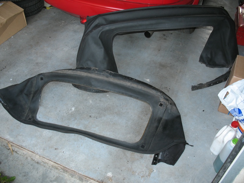

Aujourd'hui réception du film PVC pour la lunette de capote, du coup j'ai attaqué ça.
La capote étant abîmée à d'autres endroits, j'ai décidé de carrément la déposer et de la démonter partiellement afin de pouvoir le refaire au mieux...
J'en ai profiter pour nettoyer un coup la baie arrière.
La partie arrière de la capote et le rain rail sont en train de sécher après un bon coup de nettoyage afin que je puisse m'occuper de la lunette...
A voir comment je vais me démerder pour refaire la déchirure de la grande partie de la capote :?

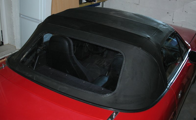

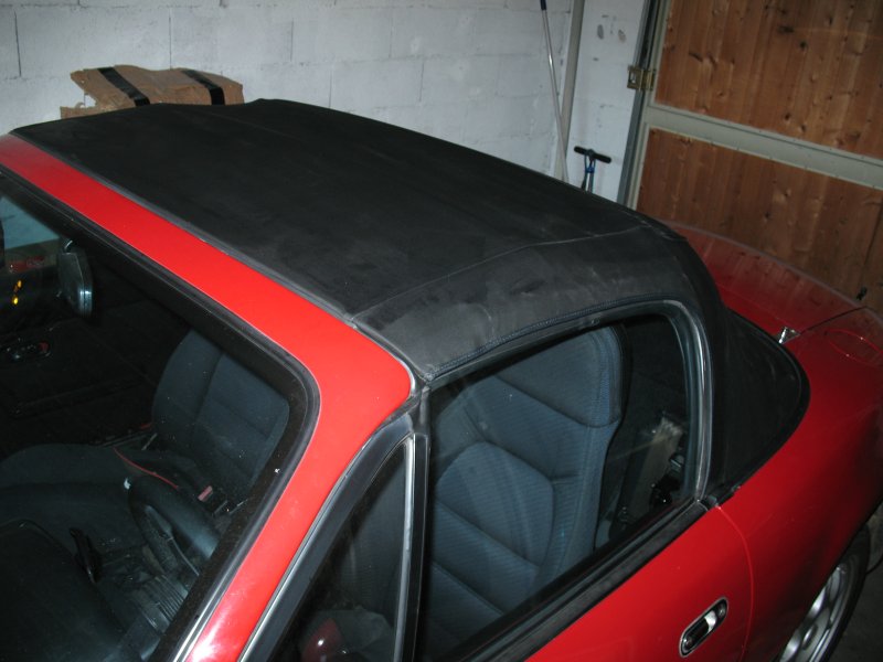

Bon, les quelques tofs que j'ai de l'installation de la capote :
Déjà j'avais démonté l'ancienne mercredi soir, du coup brossage des différents éléments mécaniques ou il y avait de petites traces de corrosion, et application d’antirouille :

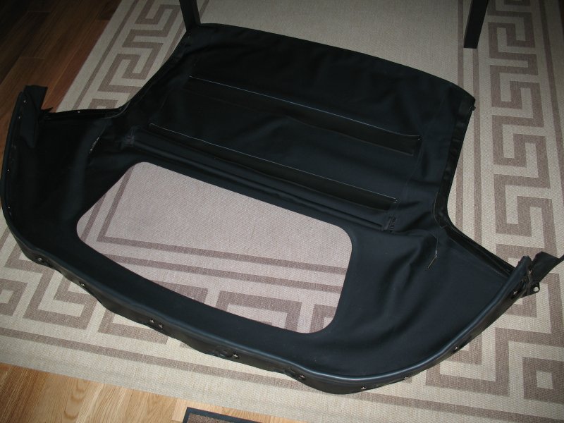

Découverte de la capote neuve fraîchement déballée :

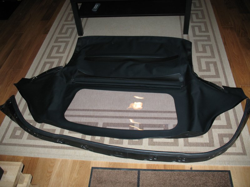

Montage du rain rail et des câbles de tension :
Et quelques heures plus tard capote montée sur la voiture :)

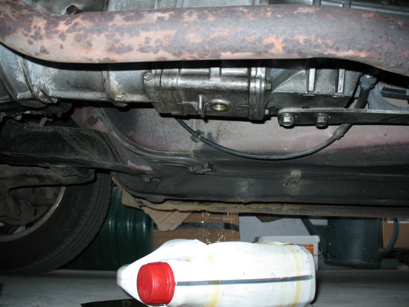

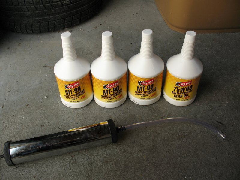

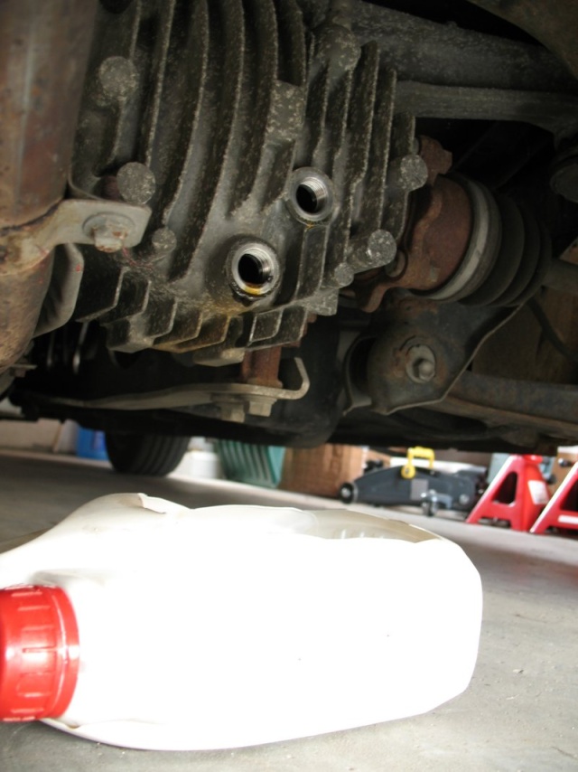

il y a 2 semaines, vidange de la BV et du pont :
Depuis j'ai moins de bruit de transmission et les vitesses sont un peu plus souple à passer :oui:

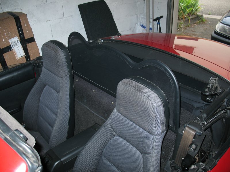

Presque en même temps , achat et installation d'un filet anti-remous :

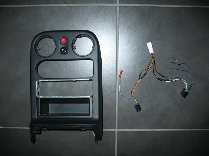

Et puis hier, réception de nouvelles pièces chez MX5-parts :
Nouvelles consoles centrale toute neuve pour remplacer la mienne qui tombait en morceau, j'en ai profité pour me refaire un faisceau d'autoradio propre avec épissures et gaine thermo à la place du sac de noeuds fait avant :evil:
j'ai tout installé depuis, mais là je suis en vacances chez mes parents sans l'auto, je ferai une photo à mon retour chez moi.

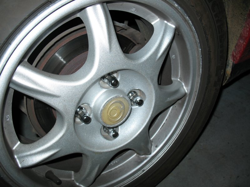

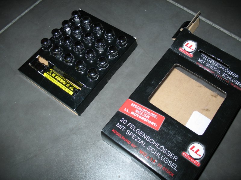

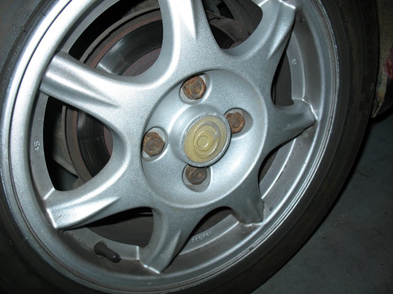

J'avais commander des tapis de sol également pour éviter de ruiner la moquette d'origine, ainsi que des écrous de roues borgne chromé :
avant :
Après :
Un rafraichissement des jantes, et particulièrement des caches centraux en plastique est prévu ;)

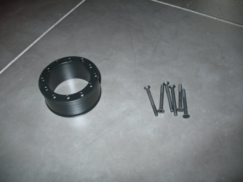

ayant vendu mon volant avec mes palettes qui provenait de mon ex MR-S, j'ai remonté le volant que j’avais sur l'auto en l’achetant, en y ajoutant toutefois une entretoise de 40mm pour avoir une position de conduite qui me convienne mieux :)
Photo à venir de l'habitacle complet avec volant, tapis et console dès que je rentre chez moi ;)

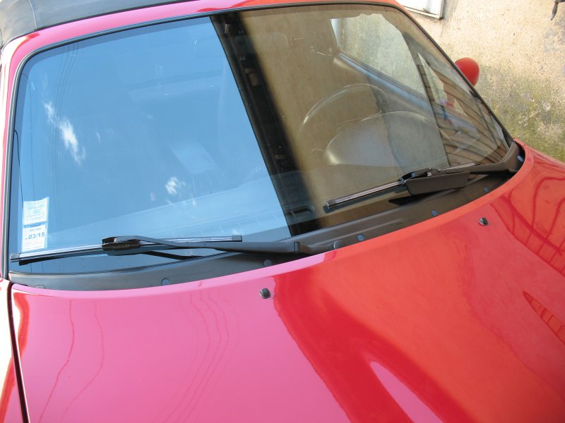

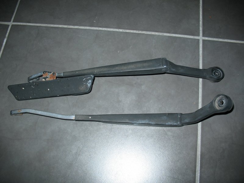

Et puis petit chantier du moment, réfection des branche d'essui-glace qui en ont besoin :roll:
Depuis je les ai poncé, il faut que je repeigne ça et ça devrait le faire :)

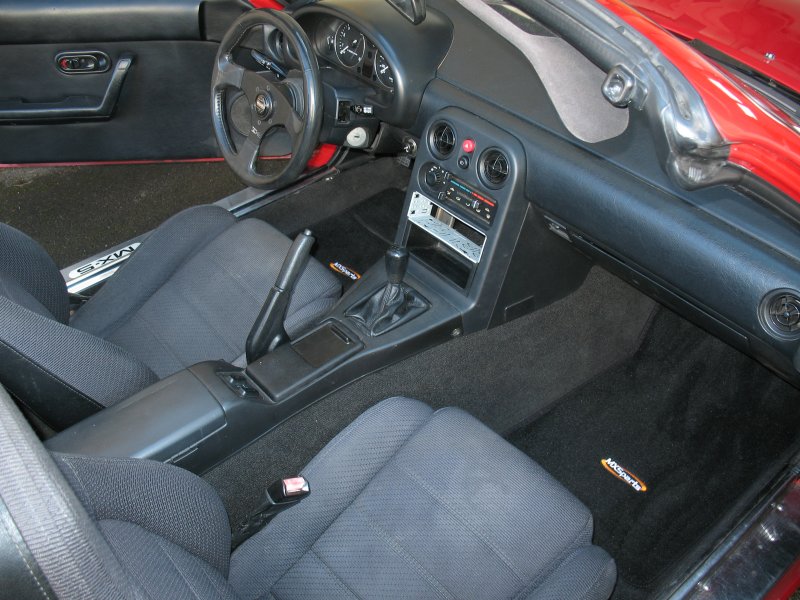

Les tofs de l'intérieur rafraichi, faut que je me retrouve un autoradio, celui que j’avais mit, avec ça façade gris métal faisait vraiment trop moche :sic:
Les bras d’essuie-glace refait :
L'intérieur avec les tapis de sol, la console centrale neuve et le volant avec son entretoise :

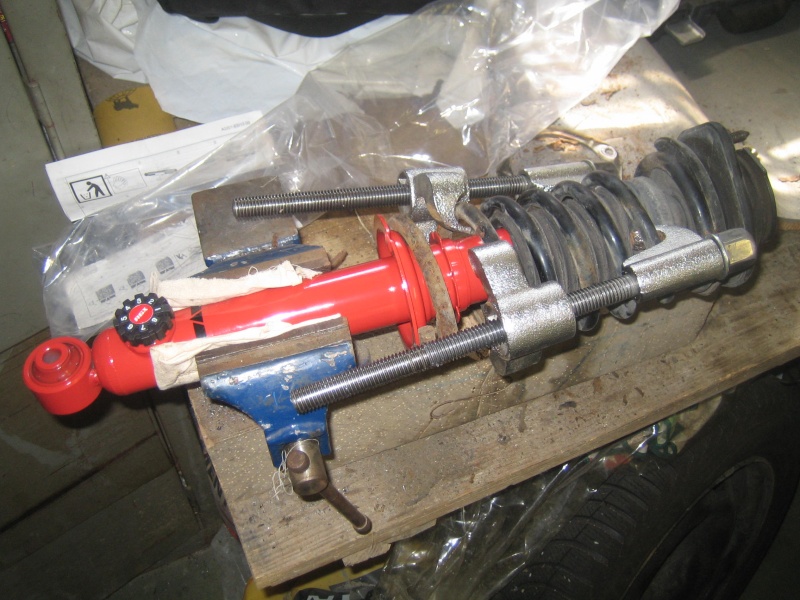

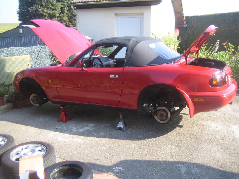

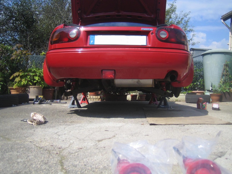

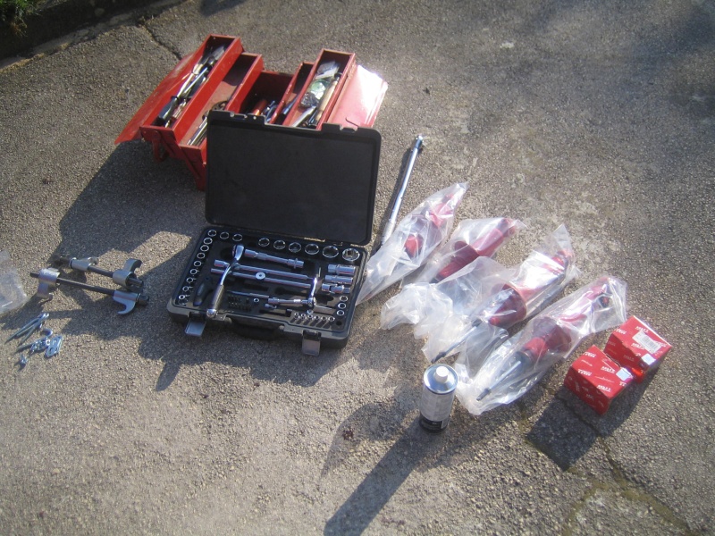

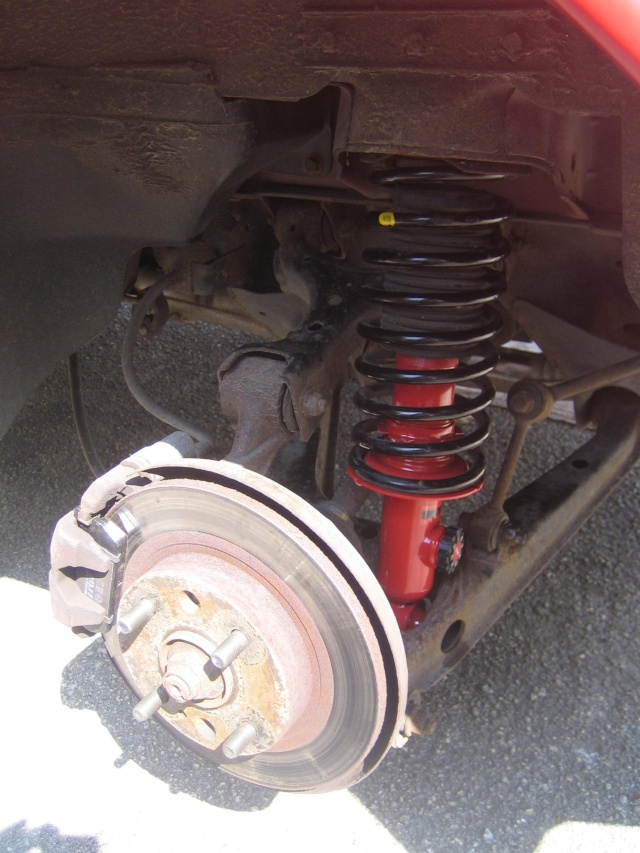

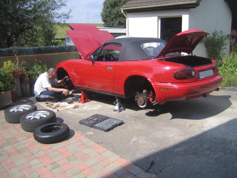

Hier atelier plein air au soleil :D
Changement des amortos et des plaquettes + liquide de frein.
Votre serviteur en action :P
Voila un de fait complètement :D
Un jolie petit cul en l'air à moitié dénudé :oops:
Plus qu'à rodé les freins et aller sur mes petites routes repères pour voir ce que donnent les amortos :aie:
Val
