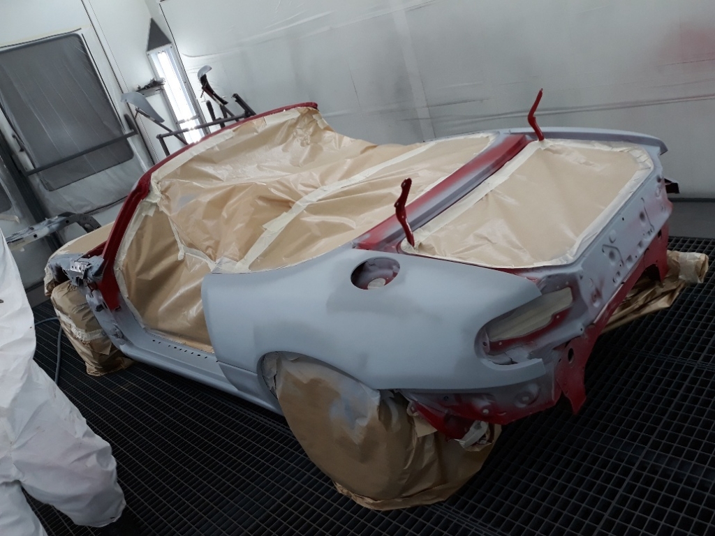

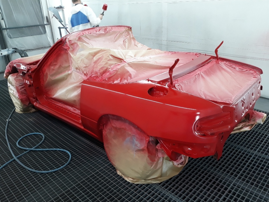

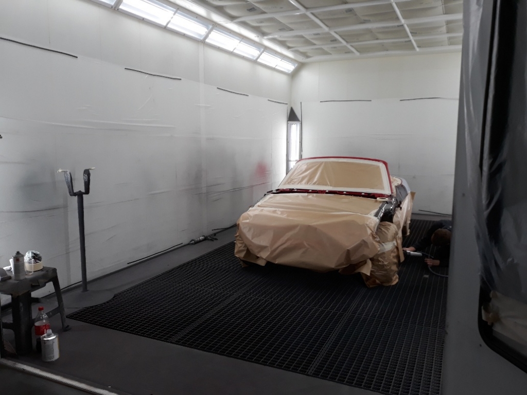

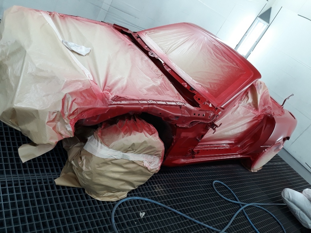

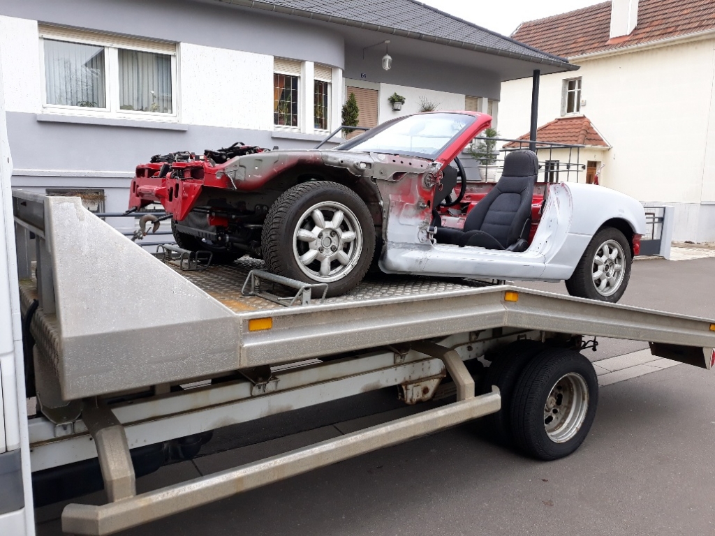

samedi c'était "atelier peinture" :)
Un petit aller-retour en plateau dans la journée, vite fait bien fait ;)
On fignole les derniers joints d'étanchéité et on maroufle
On balance 2,5 litres de "MAZDA CLASSIC RED SU" en 2 couches
On fait cuire 20 minutes à 60°
On balance ensuite 2 litres de vernis "brillant-pétant" 8-) en deux couches toujours
On fait cuire une 2e fois à 60° 30 minutes
On apprécie le résultat waouh :love2:

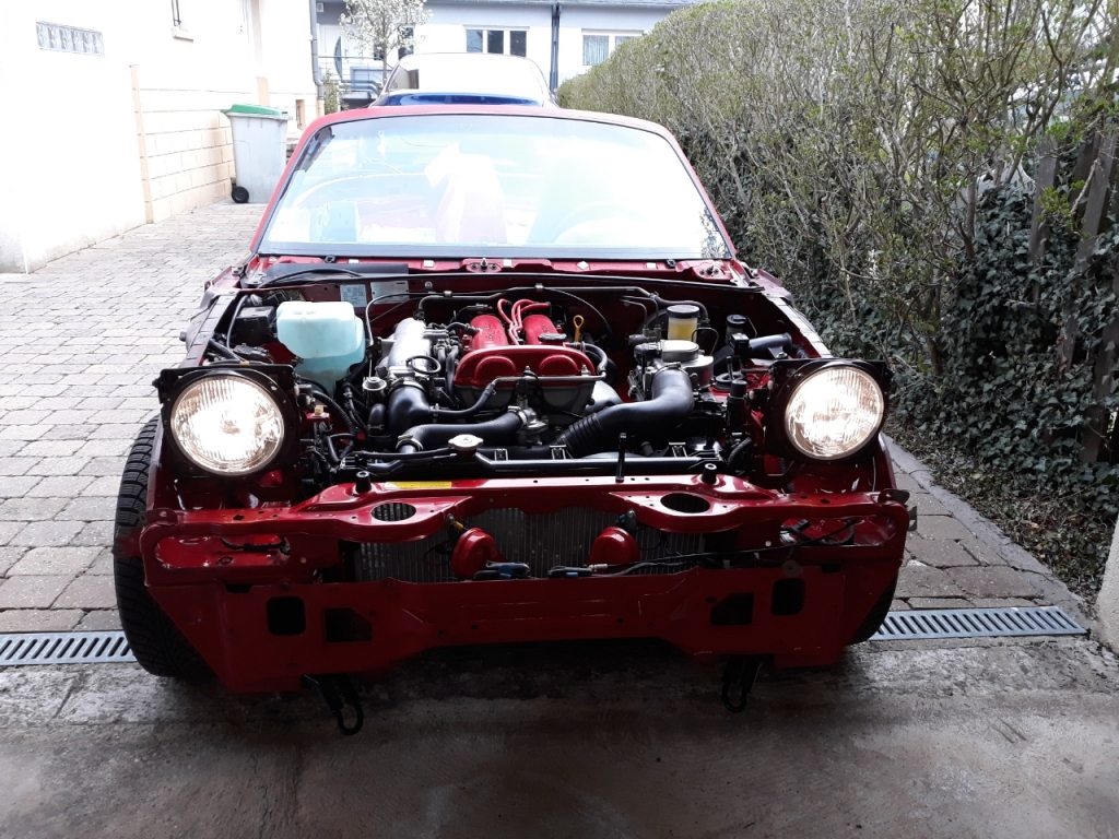

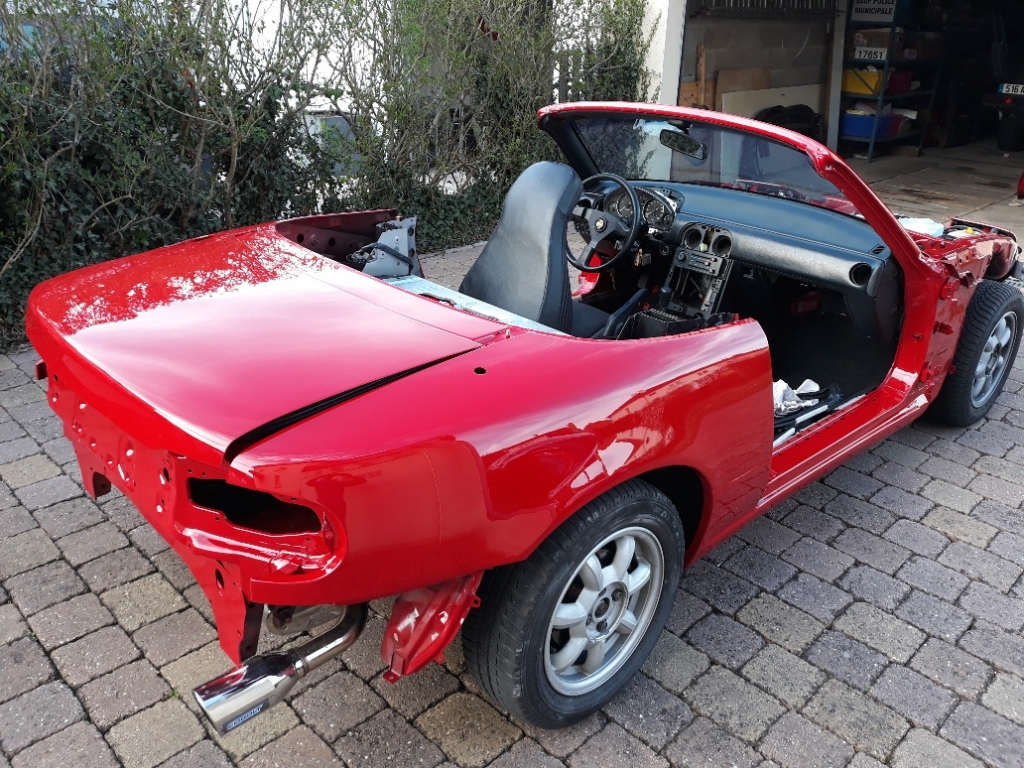

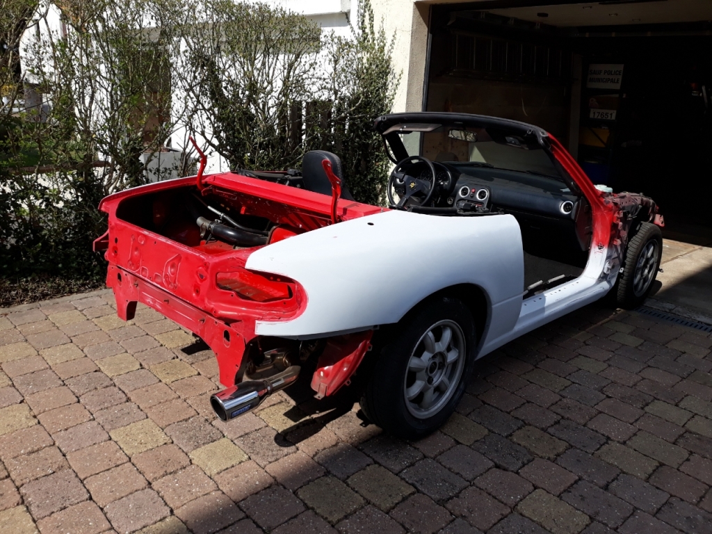

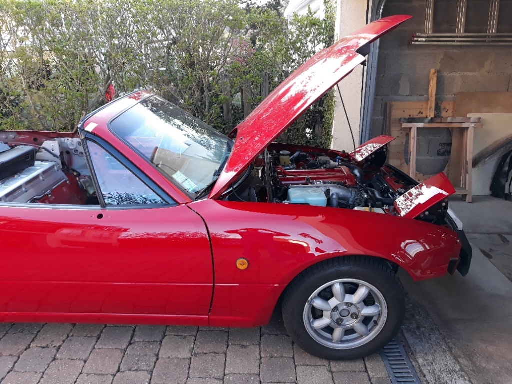

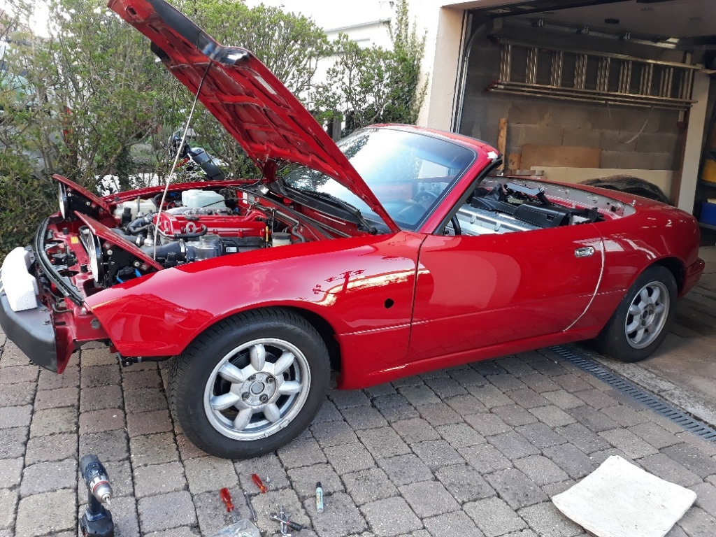

de retour au garage un petit montage à blanc (pour épater les voisins hein !) :bave:

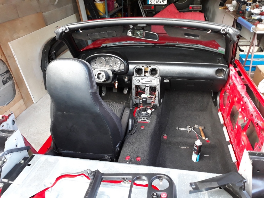

Puis le dimanche (après la messe) le remontage commence toooooout doucement, pièce après pièce :P

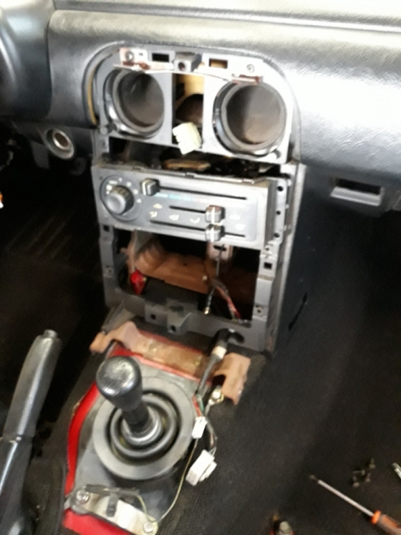

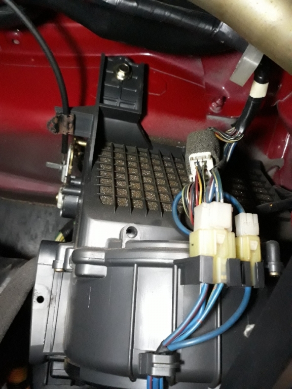

Je n'ai pas jugé bon de sortir tout le dessus du tableau de bord, j'ai donc tout sorti par en dessous. Nettoyage de la tonne de crasse des conduites d'air :vomi:

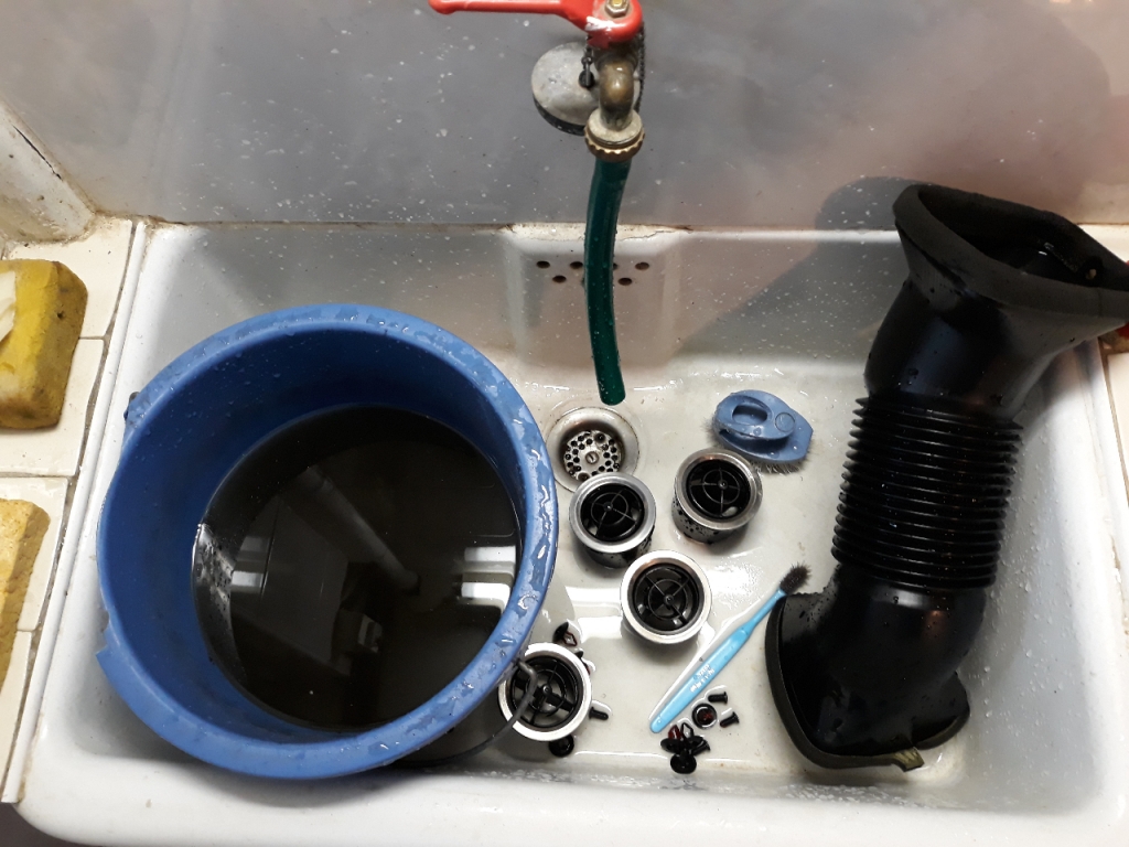

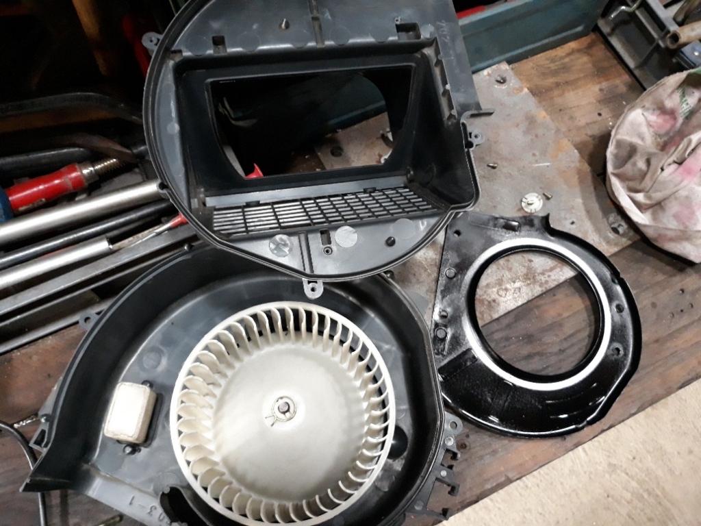

Bon le nettoyage & remontage de la miette continue. Bonjour la couleur de l'eau après le nettoyage des bouches et tuyaux d'aération ! Beurk :red:

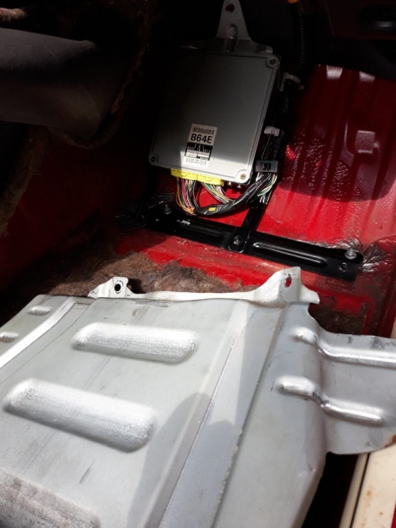

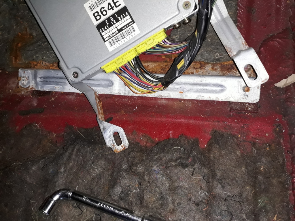

Au remontage du bloc ventilo je remarque tout d'un coup (alors que j'ai déjà enlevé les moquettes des dizaines de fois) qu'une des vis de la tôle de protection du calculateur à l'air rouillée... comme je n'avais encore jamais démonté cette tôle, hop je l'enlève... et horreur malheur un nid de rouille degueu! :o
Comme quoi quand on croit qu'il y a plus, il en reste encore ! :cry:

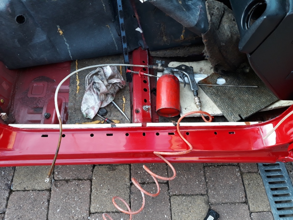

Voilà, restes de rouille exterminés et calculo à nouveau en place.
Vaporisation à 3 bars d'un litre de cire pour corps creux dans les BDC et tous les trous possibles et accessibles avant de remettre les tapis (et aussi dans le bas intérieur des portes et dans le creux des ailes arrières). La rouille ne reviendra plus ! :ttt:
Le remontage continue. Bumper avant, porte passager... c'est long mais il faut le temps :tantpis:

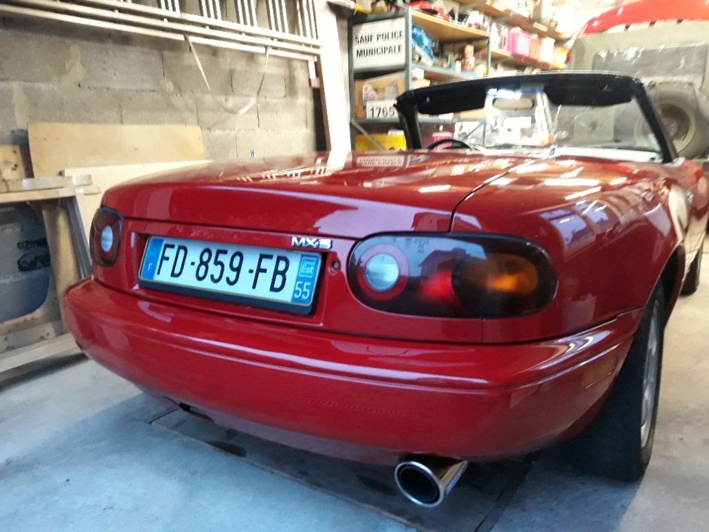

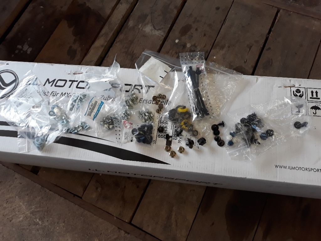

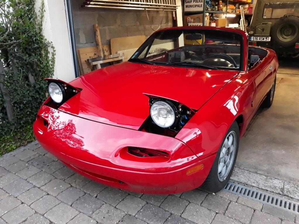

Le feuilleton continue. Après l'achat de quelques dizaines de vis, écrous, rivets neufs le remontage et ajustage des éléments de carosserie continuent. :bave:
Bouclier arrière : check
Aile avant droite : check
Aile avant gauche : check
Bouclier avant : check
Et c'est pas fini. :ttt:
