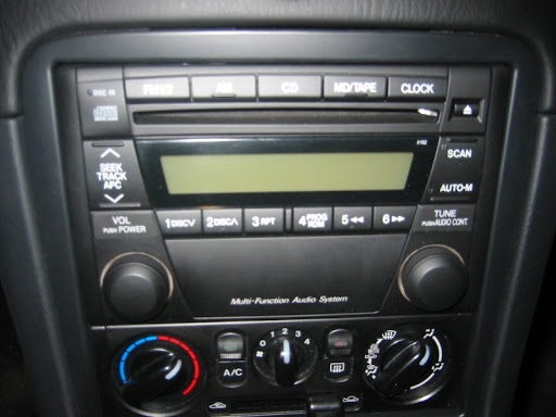

A la base j'ai cette radio
Je la trouve un peu trop ennuyeuse et je trouve la sony de la unplugged pas à mon gout. Du coup j'ai fait un petit mix.
test 1
test 2
Je trouve ca vraiment pas mal
Avec les air vent en gris
faites pas attention a la poussière :) ..
Qu'en dites vous, moi ça me plait bien.
