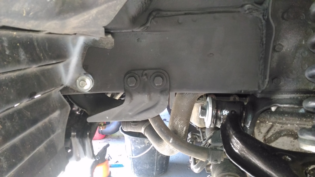

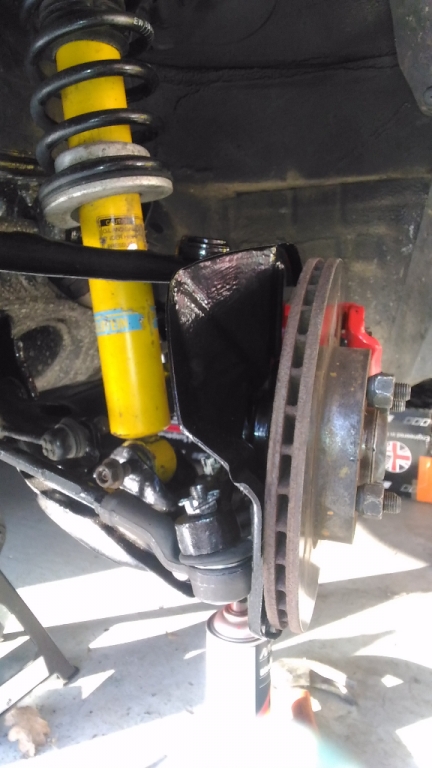

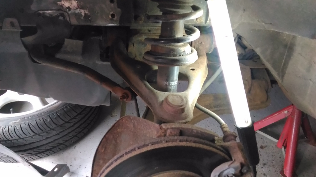

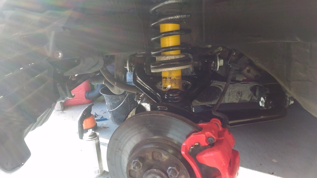

J'ai reçus les rotules du train avant et donc tout remonter.
Voici les photos:
AVANT:
APRES:
et voici le longeron avec le cache de passage de roue repositionner (perçage + taraudage:

Petite question sur la rotule de suspension sur le triangle supérieur avant.
Pourrais tu faire une photo du montage pour voir comment tombe le doigt de rotule dans la portée de la fusee?
Car je regarde pour changer les mienne mais en contactant mx5 parts, ils me disent:
Hi,
The Mk1 ball joint is not compatible with the Mk2 (NB) model. I have heard that I.L. Motorsports have an NB version in development, but it won't be available for a while yet.
At the moment, the only way to get the correct ball joint is to buy the complete arm unfortunately.
Kind Regards
Mark
Du coup la fameuse réf moog serait pas compatible du faut que sur la nb, la longueur de la partie conique est légèrement plus grande que sur la na (longueur et taille partie filetée identique)
Ce qui ferait qu'apparement, tu ne pourras pas monter l'écrou créneau + goupille
