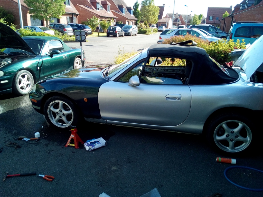

Pendant que j'étais en vacances, Pascal & Hervé ont remonté le mécanisme de lève vitre droite. Vu la chierie que c'était à faire, j'étais content de ne pas être là :ricane: Pourtant ce n'est pas faute d'avoir prévenu :D
Toujours est-il que ça marche -> Check pour le lève vitre.

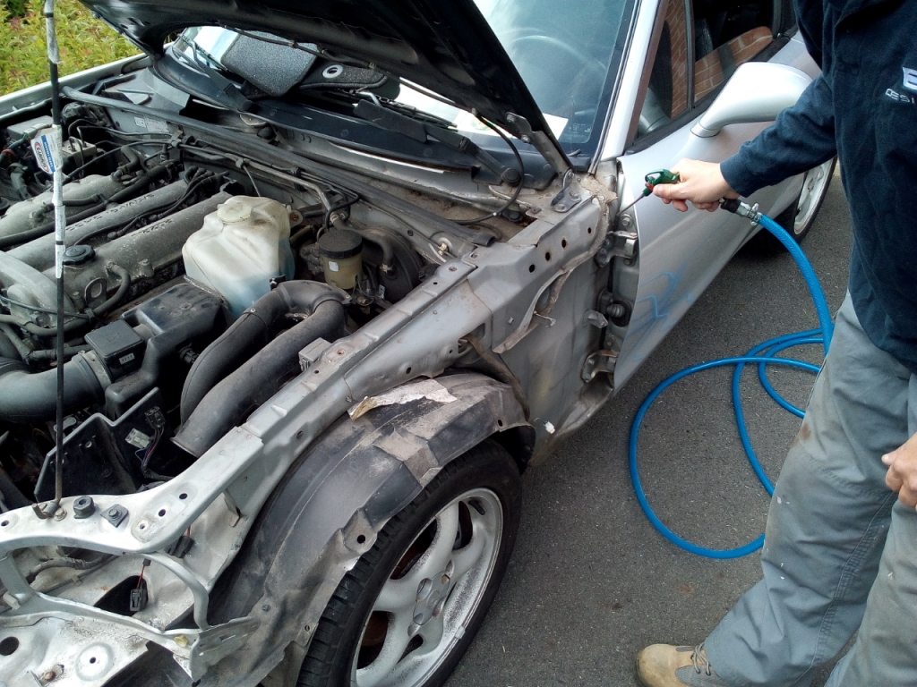

Un coup de soufflette pour enlever les toiles d'araignée.

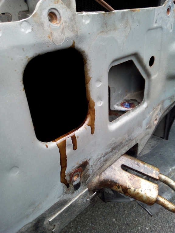

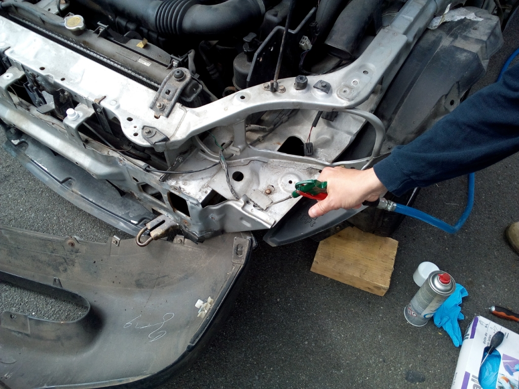

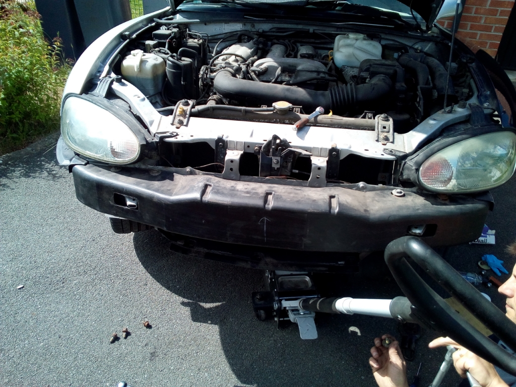

Sur recommandation de Mx5Restorer, on a commandé le Dynax S-50. C'était ça ou le Dinitrol 1000, mais vu que les Anglais utilisent ça, et qu'ils semblent s'y connaitre, on ne joue pas aux apprentis sorciers et on utilise la même chose.
Livré avec une buse spéciale
qui permet de vaporiser le produit à 360°
Le principe est simple, on insère la buse jusqu'au fond (elle est assez longue contrairement à ce qu'on pensait initialement), on vaporise en sortant la buse à vitesse régulière pour bien tartiner partout.
Ca ressemble à ça
Nickel, c'est visqueux, ça colle aux parois. La notice indique de laisser sécher 2 à 3 heures avant de refermer le corps creux le temps que les solvants s'évaporent, on attaque autre chose .

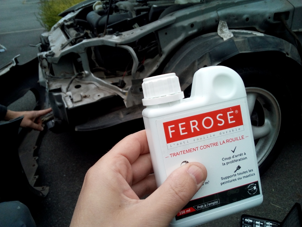

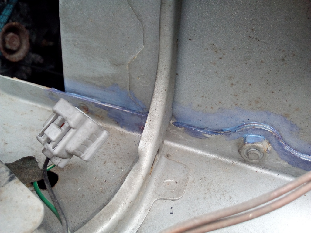

On va traiter les points de corrosion de surface au Ferose, qui est un neutralisateur de rouille.
On tartine joyeusement les jonctions de tôles.

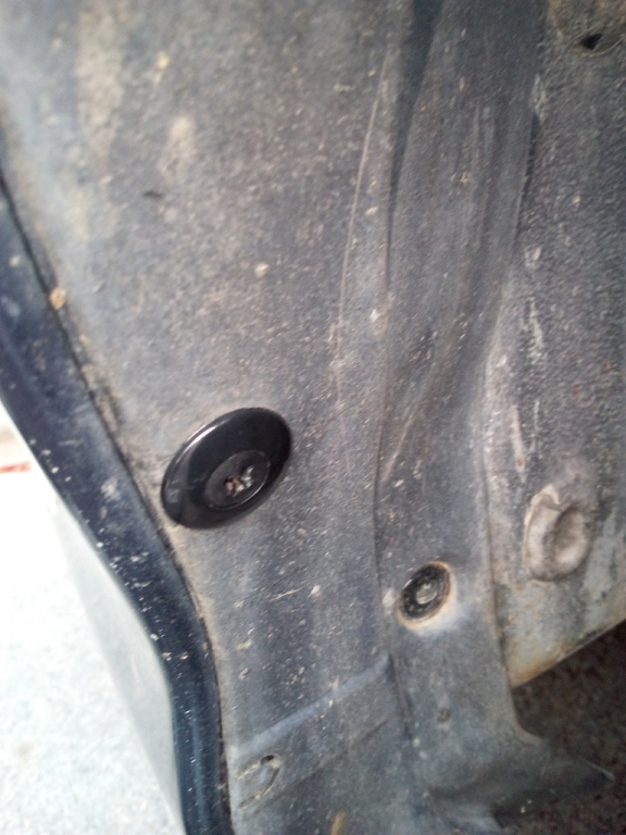

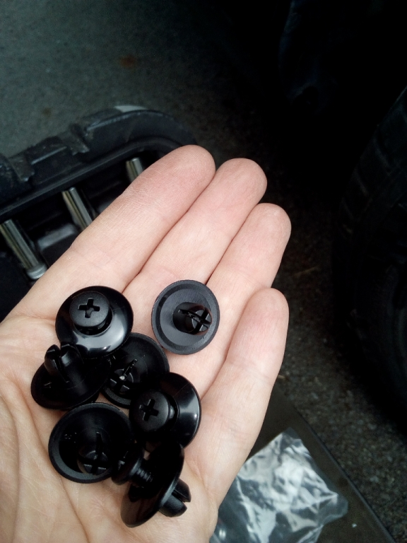

Puis on sort les clips achetés sur cdiscount. Ils sont un peu différents de ceux d'origine, semblent *visuellement* de moins bonne qualité, mais ils sont pratiquent à monter avec leur filetage.
Tout est remonté avec ces clips neufs, qui du coup dénotent un peu :)

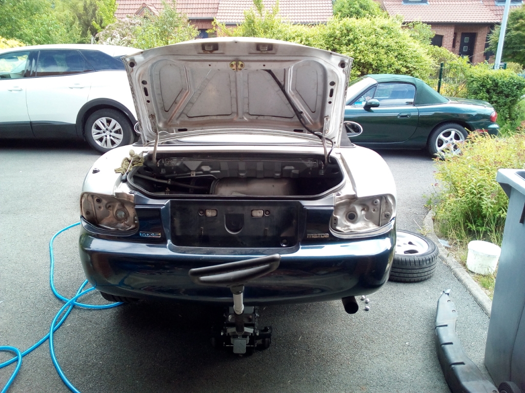

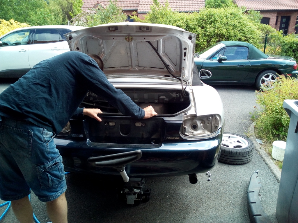

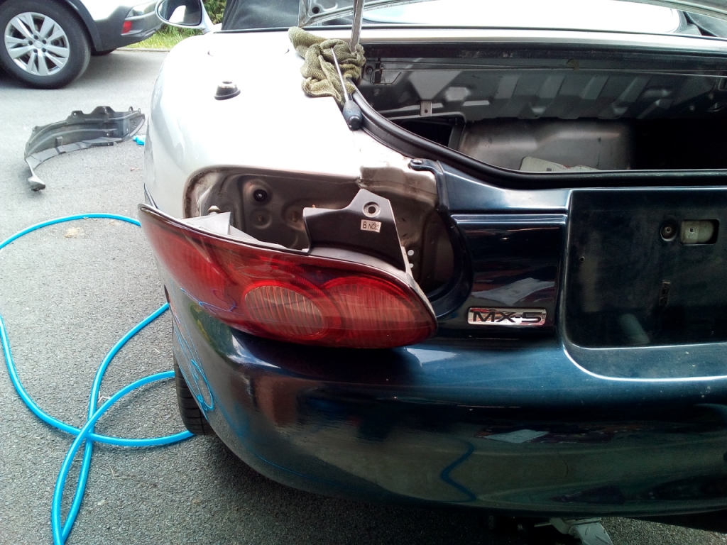

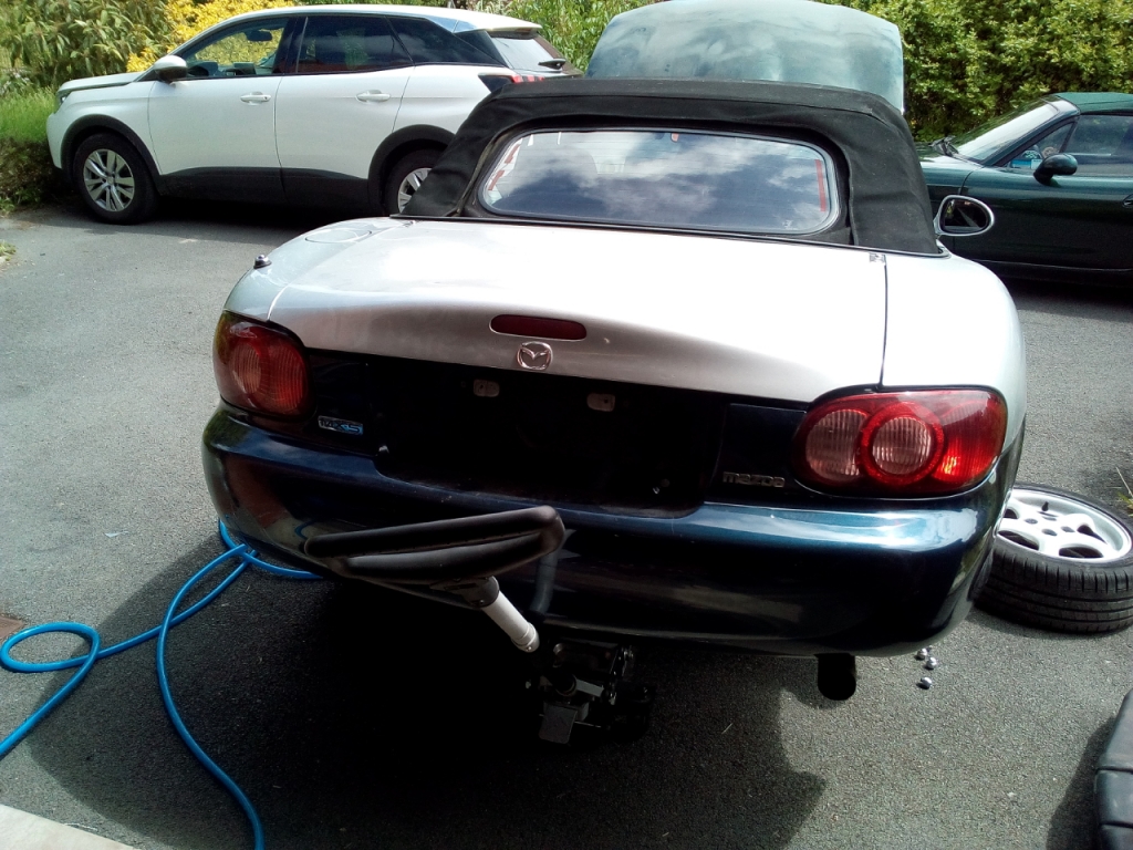

On attaque l'arrière, le pare choc se remet en place sans histoire.

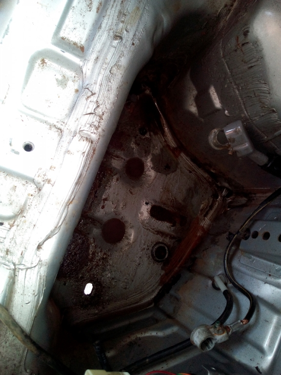

On traite en même temps le bac à batterie au Restom 2030. Ca ne rends pas en photo, mais c'est pas mal du tout, on a bien récupéré le truc. Après rinçage séchage, on mettra une couche de Ferose, puis après un autre séchage, un coup d'apprêt et de peinture.
Ajustement arrière OK

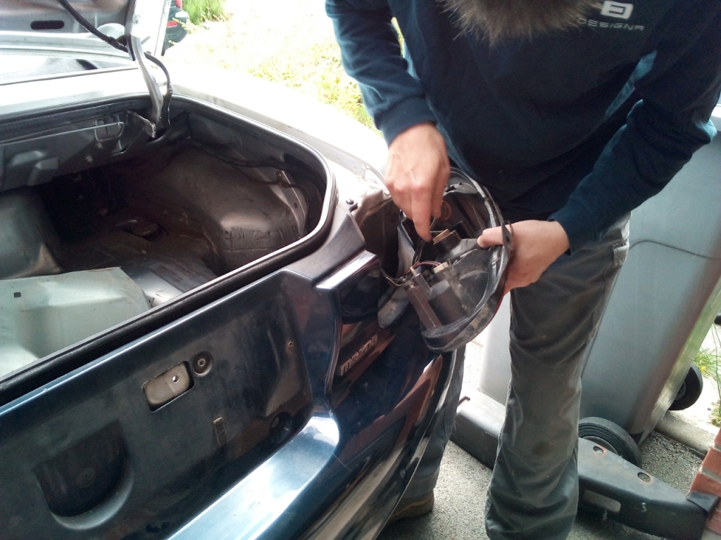

Les feux ne posent aucun souci
Et voilà

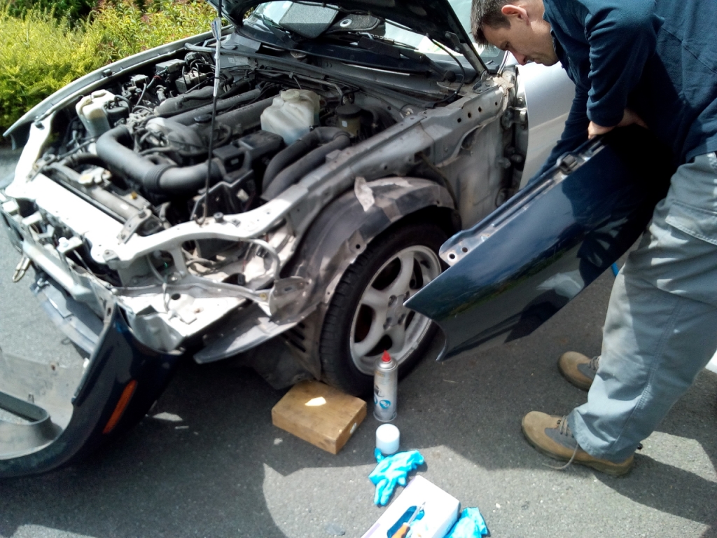

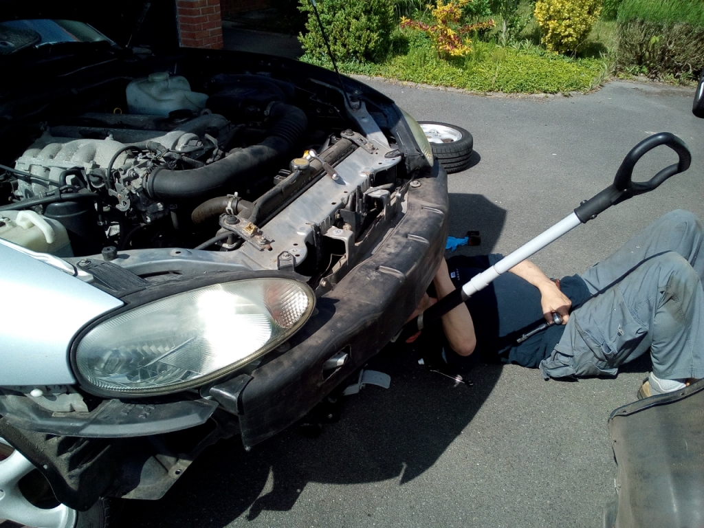

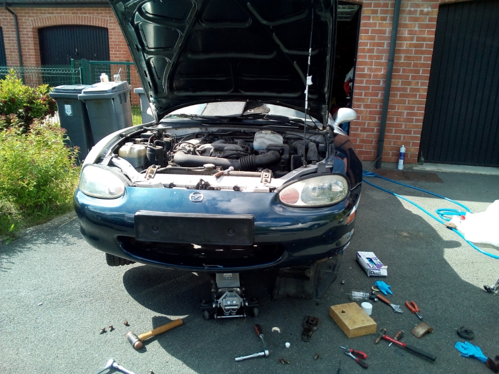

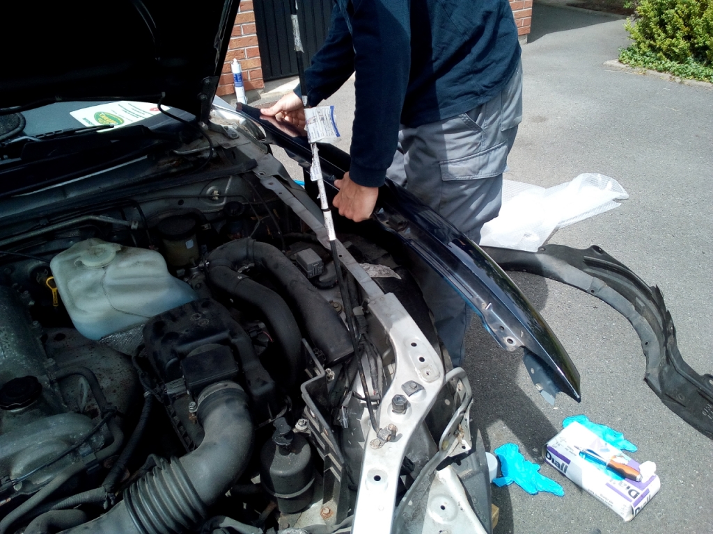

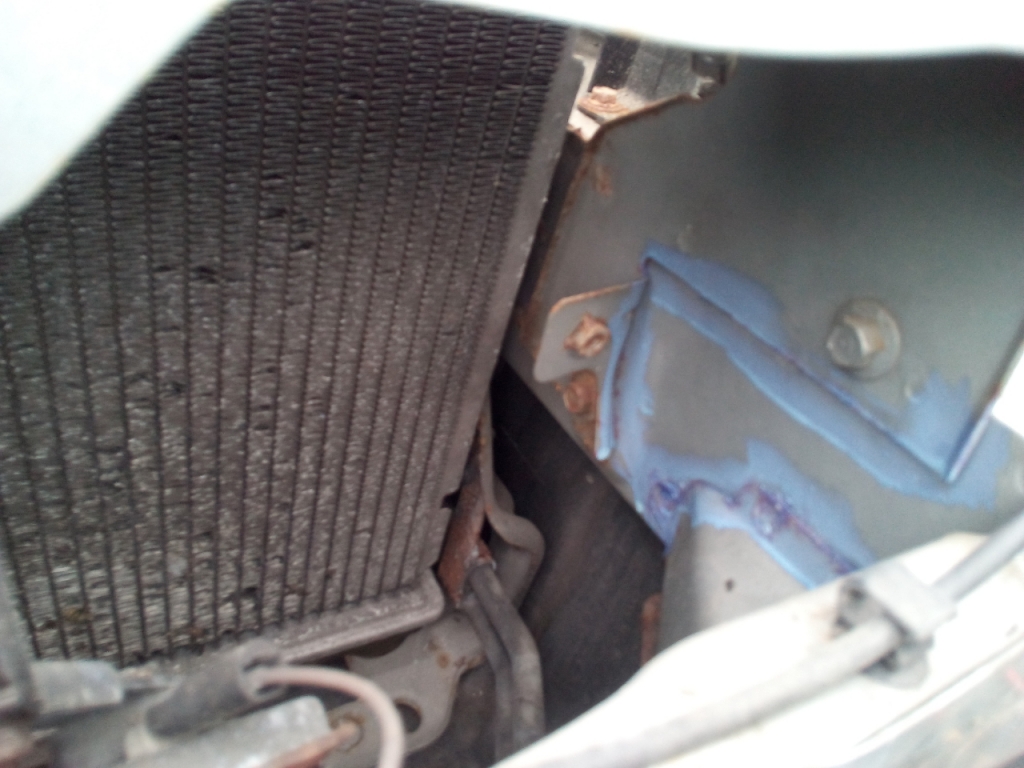

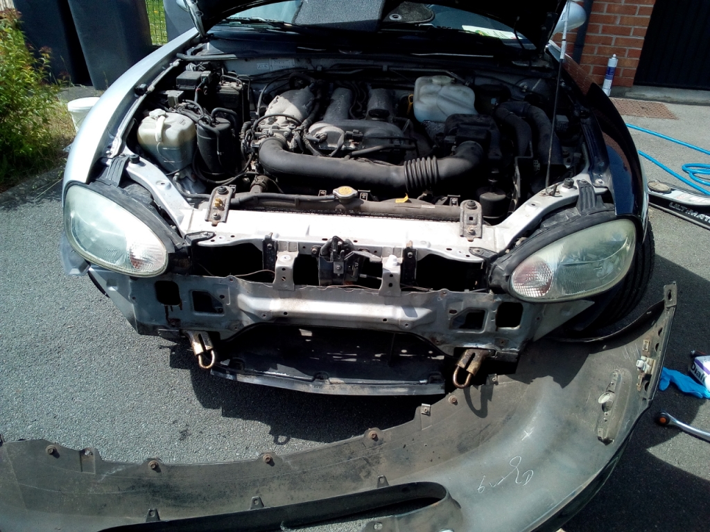

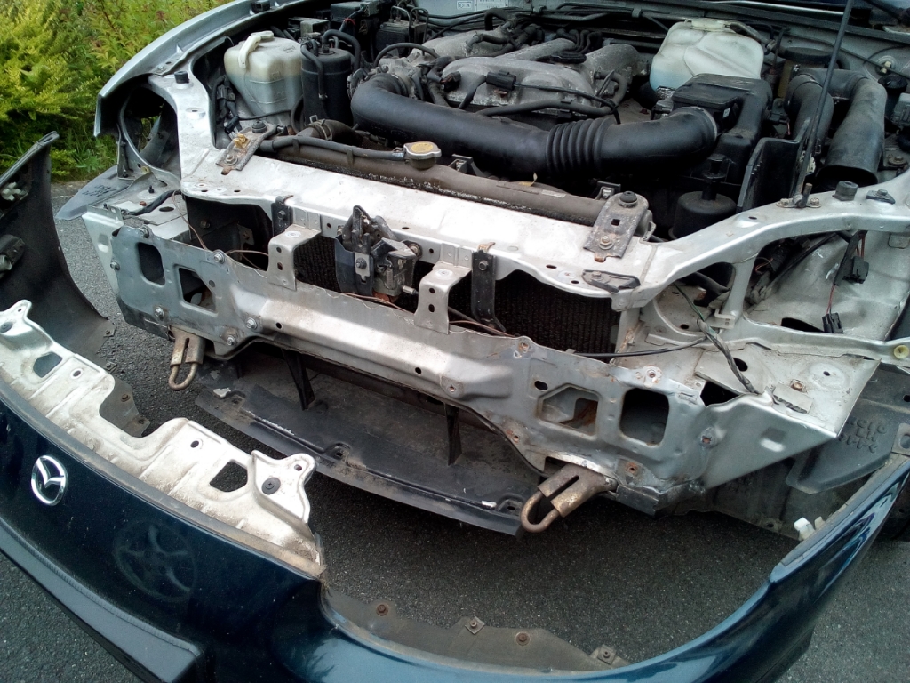

On attaque maintenant le remontage à l'avant vu que la cire pour corps creux des longerons est sèche. Là encore, soufflette pour enlever poussières et toile d'araignée et remonter sur du propre.

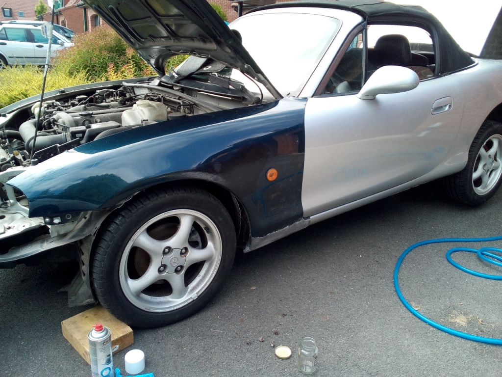

On présente l'aile
Ajustement OK

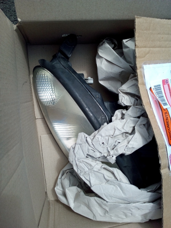

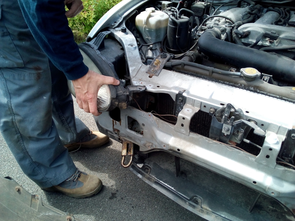

On ressort les phares, le droit qui était OK, et le gauche acheté d'occase.
Là encore, aucune difficulté particulière.

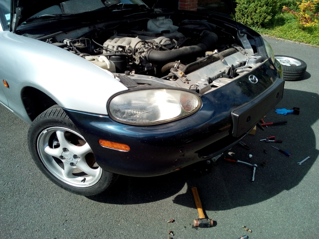

Les tôles cache-longeron sont remise en place, celle du côté choc a nécessité un peu de taf pour la détordre. Tas de carrossier, un peu de patience, et voilà.
Le bumper, lui aussi d'occase, est remonté.
RAS sur le pare choc non plus...
Nous sommes très satisfaits de l'ajustement phare/aile AVG/pare choc 8-)

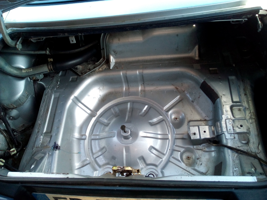

Le fond de coffre est nettoyé, ainsi que la partie gauche qui était noire d'humidité (cf les premières photos du démontage quelques pages avant)

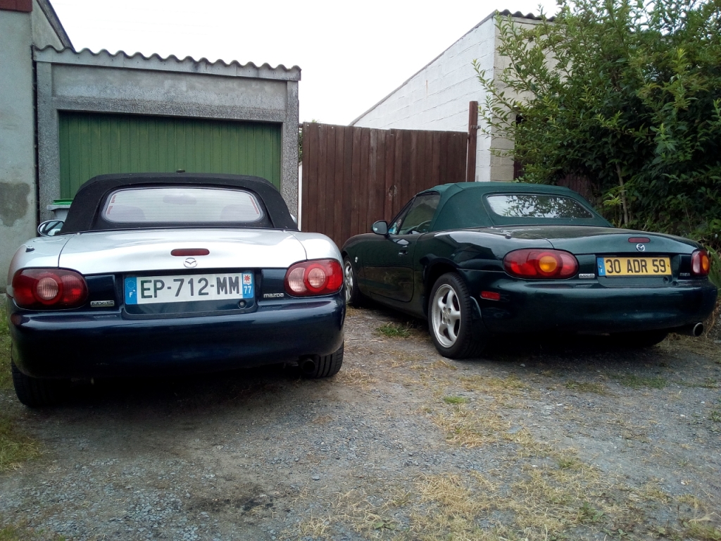

La voiture était chez Hervé, je l'ai ramené à la maison. En serrant les fesses, le CT est expiré depuis quelques jours, et la CG n'a toujours pas été faite. Evidemment, en traversant un village, une voiture de gendarmerie s'insère dans le trafic derrière nous, et nous suit Image Image.
Soyons désinvoltes, n'ayons l'air de rien comme disait Noir Désir. Ouf, ils ne prêtent pas attention à cette voiture multicolore, et bifurquent un peu plus loin.

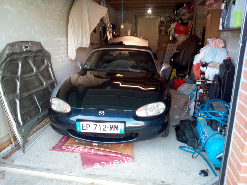

Elle est maintenant chez moi, en prévision du CT.

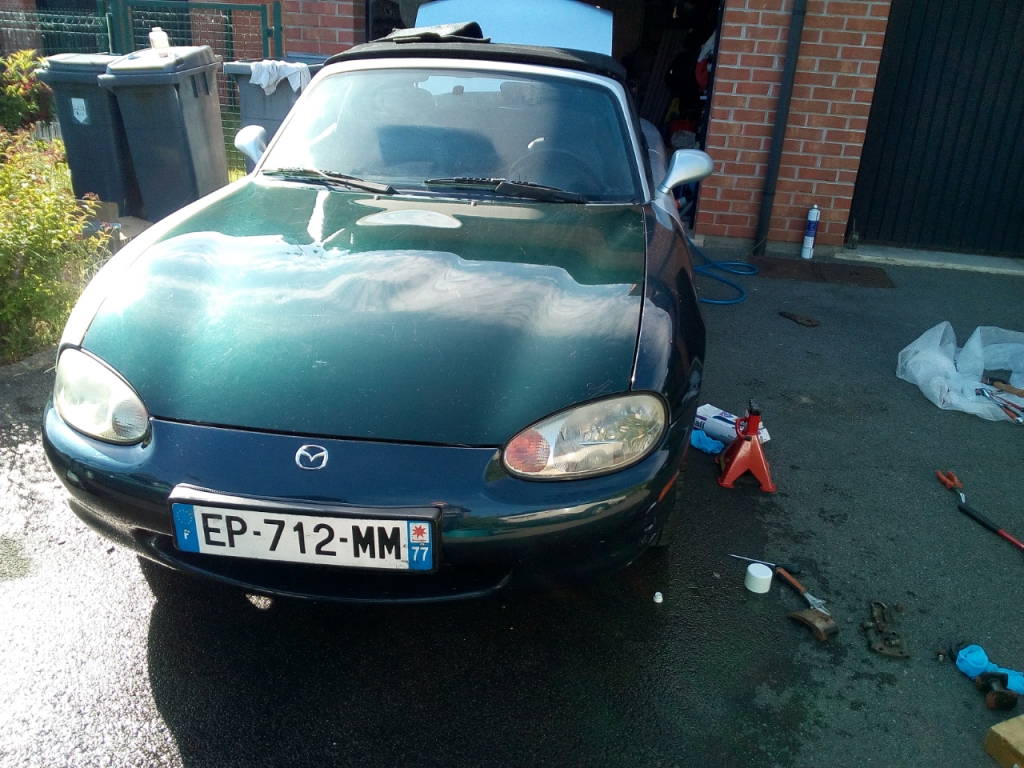

Nettoyage intérieur, un coup de soufflette dans le compartiment moteur. J'ai aussi poli les phares, je fais ça au pad mousse Orange Lake County et Meguiar's Ultimate Compound. Ca fait le job :oui:
Contrôle général, re-fixation correcte du siège passager (qui avait été déposé et ne tenait que par une vis), même chose pour le capot dont les 4 écrous avaient été juste serrés à la main.

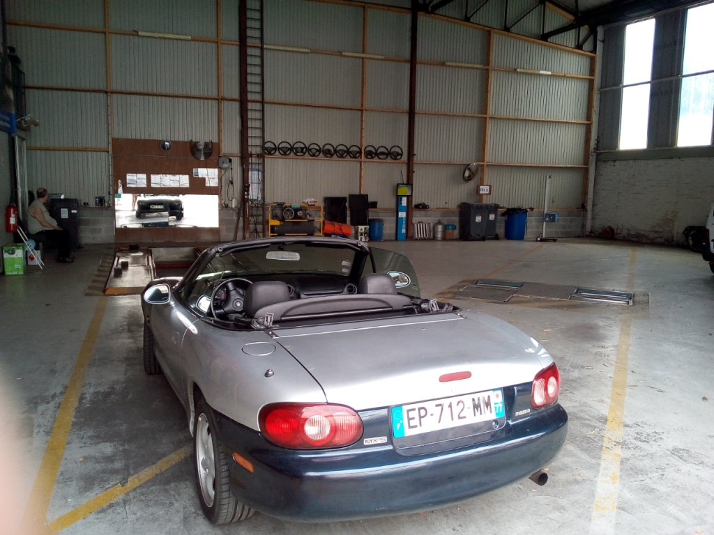

Un petit tour de 30 minutes pour la faire chauffer et tirer progressivement les rapports.

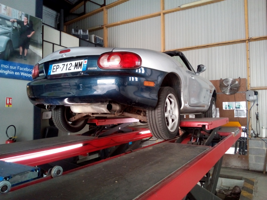

Puis direction centre de CT favori, ou le contrôleur me reconnait et me tutoie :red: Il aime bien les Mx5 (surement un copain de PG, regardez les volants au fond :D )
Je le briefe rapidement, voiture "de récup" sauvée de la casse, en cours de restauration, etc etc...
Petite inquiétude sur la pollution, sur une voiture qui n'a pas roulé depuis qq temps, mais non, passage facile!
Pour le reste aussi, pas un millimètre de jeu nulle part, même le phare gauche posé rapidement est parfaitement réglé :ricane:
La seule remarque est évidemment la présence de corrosion sur les berceaux et trains roulants, mais ce n'est pas soumis à contre visite.
J'ai pu aller sous le pont, effectivement ce n'est pas joli-joli, mais on a vu bien pire. Cependant, les écrous de biellette, de réglage de géométrie, c'est même pas en rêve pour les dévisser. On va devoir tronçonner tout ça. Idem pour la visserie d'échappement.

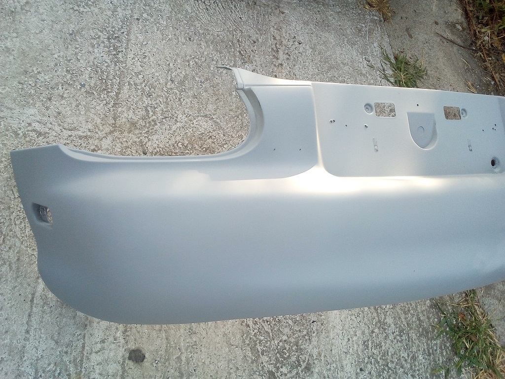

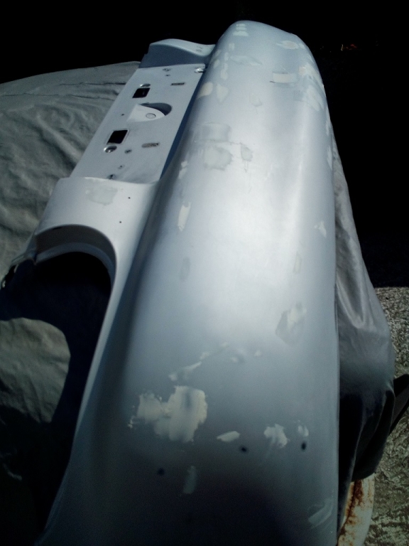

En attendant, on a pas trop avancé. Je continue à jouer à l'apprenti carrossier avec l'ancien pare choc, pour me faire la main.
Ponçage, masticage, ponçage...
Apprêt au pistolet, je commence à me débrouiller :geek:
