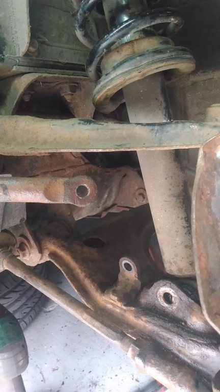

C'est là le plus gros du boulo, les triangles sont pris par la rouille (pas bien le bord de mer!!! :evil: )
Rien de structurel, mais il est tant de s'y mettre:
Au programme: Démontage, ponçage de la rouille, traitement avec OT rouille de chez julien, puis 2/3 couches de peinture anti rouille Hammerite noir.

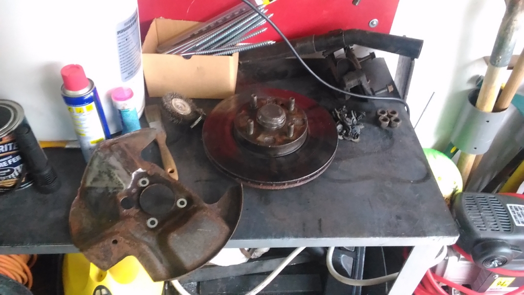

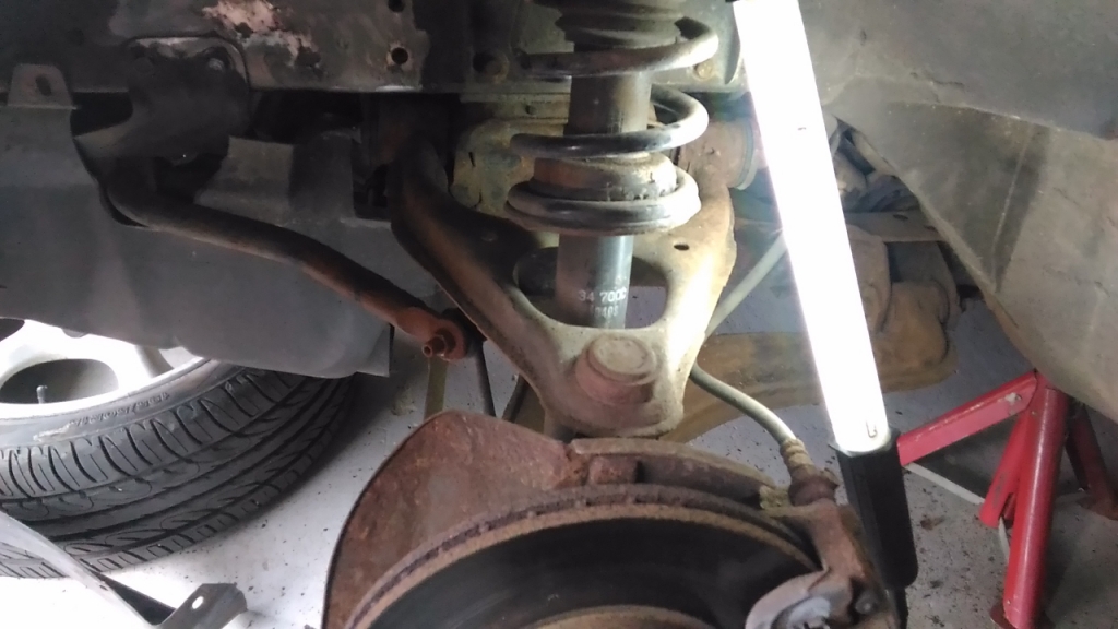

Bossé 3 heures cet aprem,
J'ai vraiment galéré pour sortir le disque, mais c'est bon, ma ténacité et ma ruse son arrivés a bout de la rouille.

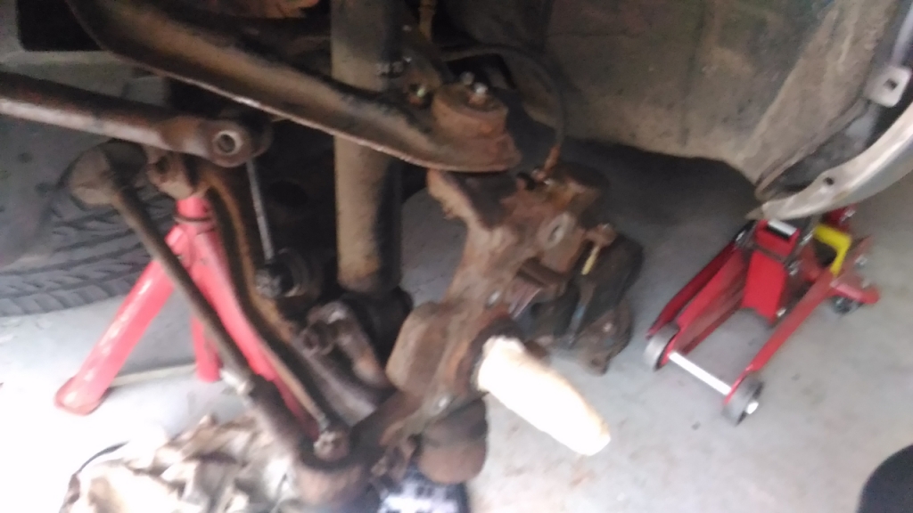

J'ai également extrait le moyeux et la tôle de protection. La biellette et j'ai débloquer tous les écrous.
Par contre, j'ai bloqué sur les rotules qui restent agrippées aux triangle, comme une moule a son rocher.
J'ai eu beau taper a la masse, rien n'est venu.
J'ai donc copieusement arroser de dégrippant, puis si elles résistes encore, on sortira l'artillerie lourde: les arraches moyeux!!!
Photo du travail:
Pour le traitement de la rouille, j'ai commencé à poncer, mais cela demande beaucoup de temps pour avoir un bon résultat et remettre le métal a blanc.
Je vais donc démonter les triangles et les faire sablés, histoire d'avoir un super état de surface.
Voila pour aujourd'hui.
N'hésitez pas à laisser vos commentaires.

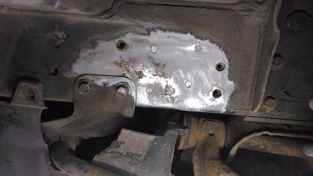

Traitement des soubassements côté conducteur, j'ai brossé tous les petits points de rouille présents au niveau de la caisse, jusqu’à trouver le métal sain. Un bon coup de peinture, puis 48h plus tard, passage du goudron.
Restera a faire le côté passager, mais vraiment pas pratique avec mon système de levage, je me tortille comme une chenille, et je bouffe une tonne de poussière.
Je vais essayer de faire ça chez mon père qui a une fosse, mais bon, vue qu'il faut attendre 48h pour la peinture avant d'appliquer le blackson, je crois que je vais tout de même le faire comme le côté conducteur.

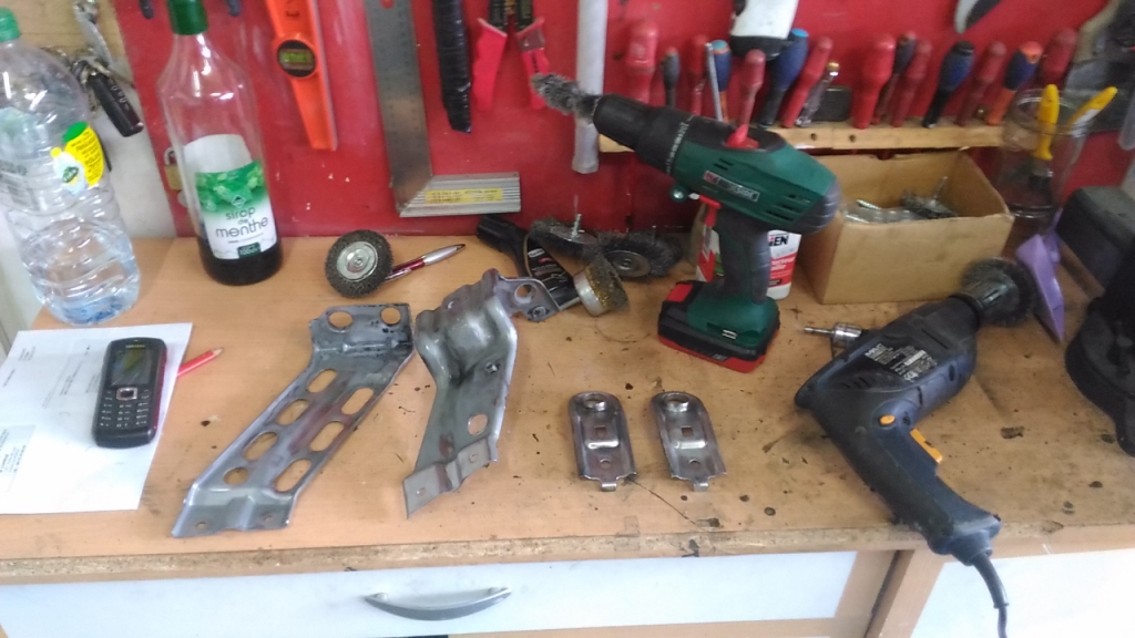

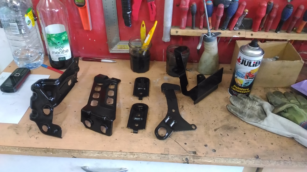

Sinon en attendant que la peinture sèche, j'en ai profité pour repeindre les pattes de fixation de la baie moteur:

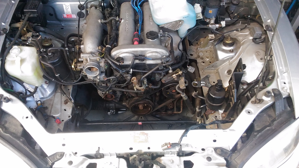

retrait du radiateur:
J'en ai également profité pour traiter le mauvais état de surface de durites d'acier de la direction assistée, de la poulie de vilebrequin et de la poulie d'alternateur.
Ponçage des pièces:
Mise en place des pièces dans la cabine de peinture "pro":
Ne vous inquiétez pas, j'ai pousser le linge de madame.... Sinon :x :x :x
Et pour finir, voici le résultat:

Effectivement, corrosion présente, mais elle n'est pas très étendue et surtout, pas traversante. J'ai tapé de toutes mes forces et ça n'a pas traversé. J'ai juste un léger gonflement au niveau d'un trou d'évacuation.
Au programme, découpe des parties malades et remplacement par de la bonne tôle.
Ce sera fait cet automne - reportage photo au programme

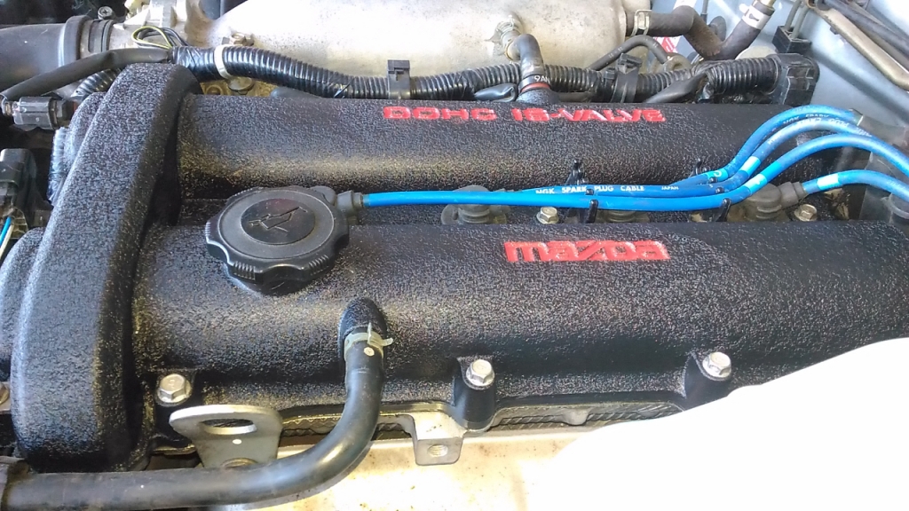

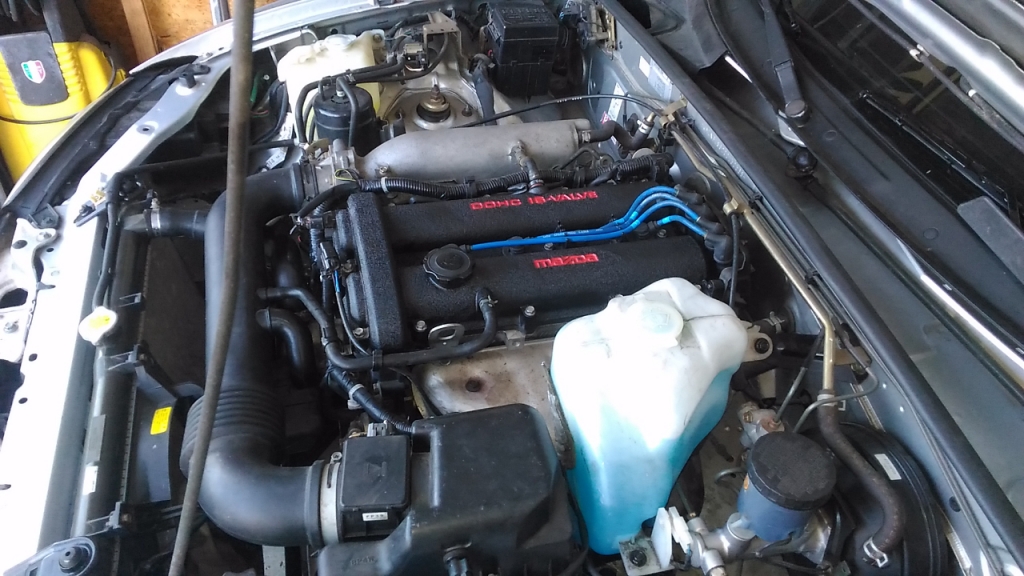

J'ai donc peint le couvre culasse, et le résultat est impeccable. Je vous laisse juger:
Au départ, je voulais inverser les couleurs, culasse rouge et écriture en noir. Puis en faisant mes essais de peinture, j'ai constaté que le noir pardonné bien volontiers les inégalités d'applications et les irrégularités du vermiculage du à la non uniformité de l'épaisseur d'application. Les défauts sont présents, mais comme la couleur renvoie moins la lumière, les défauts sont bien moins apparents.
Au final, je trouve que cela fait très élégant, sans faire tuning de kéké.
Au programme après, même traitement pour la pipe d'admission (noir) et je mettrais la rampe d'alimentation des injecteurs en rouge, pour faire du contraste.
Ps, faites pas attention, j'ai pas remonter le cache sous le moteur.

tu arriverais a faire une photo de plus prêt pour le rendu de la peinture du couvre culasse?
Message Publié : Lun 18 Juil 2016, 14:16
Message(s) : 546
