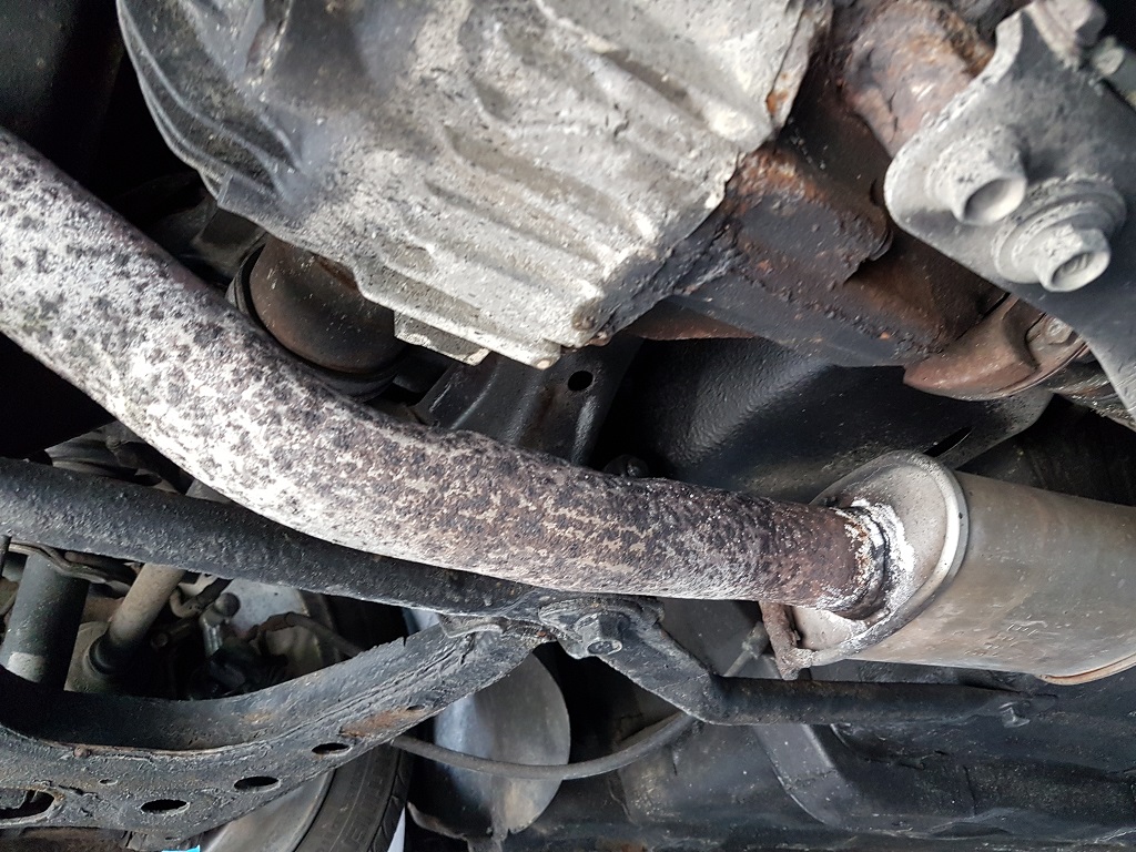

Echappement :

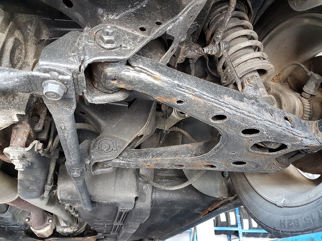

Triangles de roues arrières (avant dans le même état

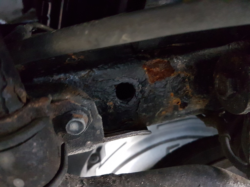

Bout de longeron avant droit

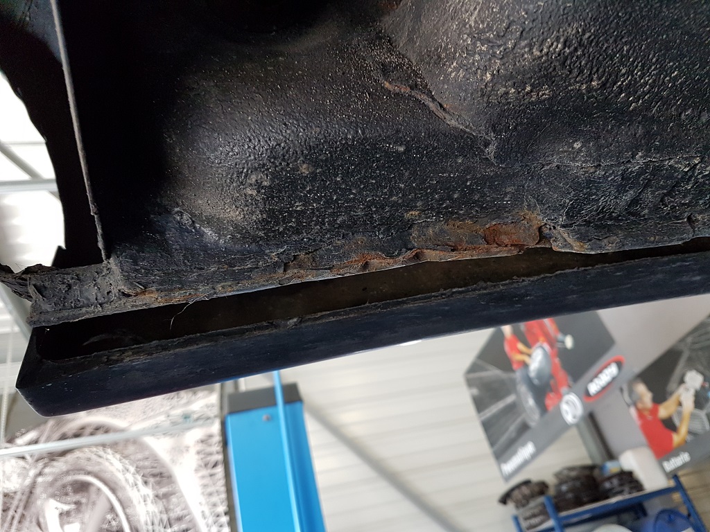

Bas de caisse arrière droit
Bas de caisse arrière gauche

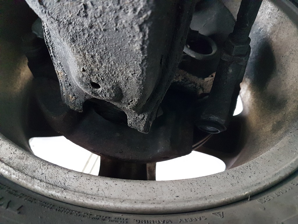

Cache disque de frein :

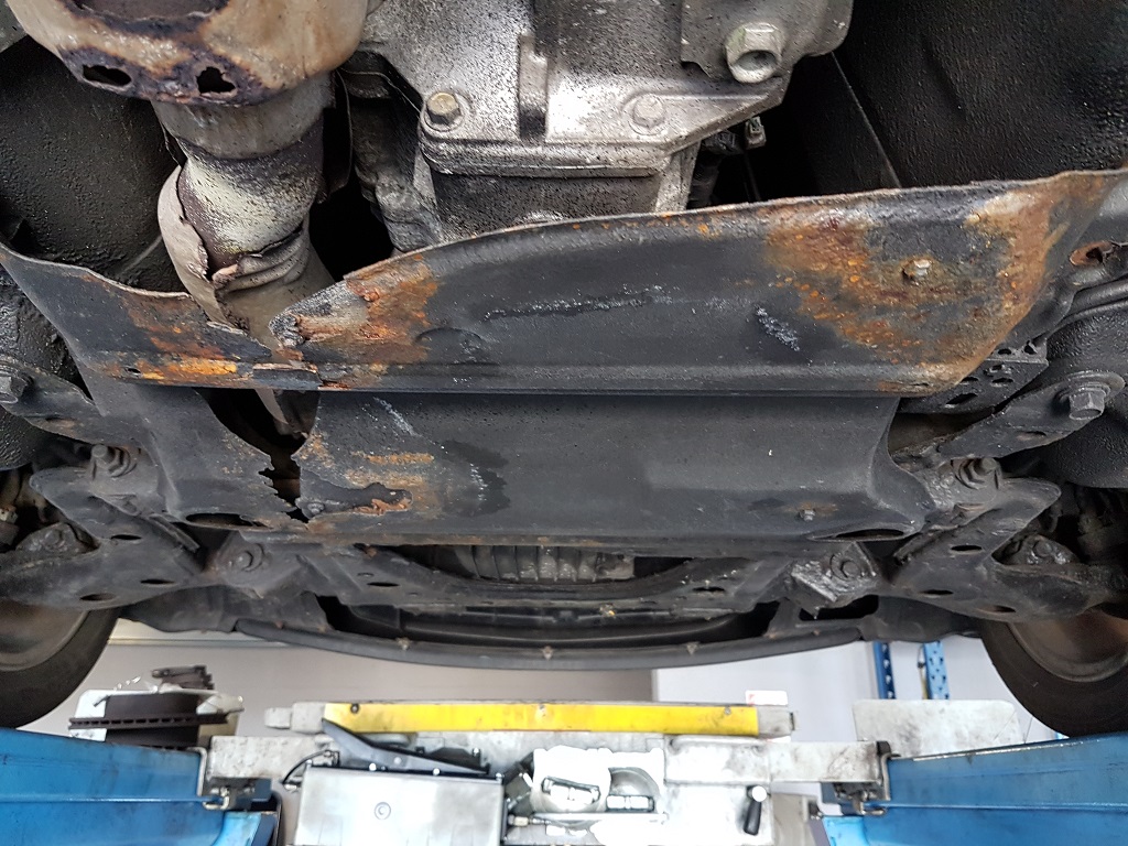

Protège carter de boite et pont
Qu'en pensez vous ? C'est catastrophique ? Je sais qu'il y a du gros boulot, là j'en suis contient !
Mais je ne sais pas quoi faire. Je l'aime bcp cette voiture, mais bon .... Est ce que le jeu en vaut la chandelle ?
Dois-je la sauver ?

Le GROS probléme c'est bien évidemment le longeron pour le reste y a rien de catastrophique mais c'est certain que la priorité est bien là (rouille)
longeron, bas de caisse, ailes. faits donc faire un devis,mais c'est sur la carrosserie ça monte tres vite.
tout dépend de ton prix d'achat en pièces ça se vend tres bien

la caisse est HS.... il me semble qu'il y a une caisse saine de NB orange a vendre sur le forum.
si tu est bricoleur, tu dois pouvoir transplanter ta mécanique mais avec une peinture meme partielle c'est au moins 2000€ de frais.

oui là c'est clair a la vue de tes photos du longerons et des bas de caisse!
la caisse est meme gratuite si tu te débrouille a aller la chercher:
viewtopic.php?f=31&t=32692&p=16001668#p16001668

Attention, le longeron dont j'ai mis la photo ce n'est pas la poutrelle centrale ! c'est un bout sur le berceau avant où sont fixés les triangles de direction.

je vois bien comment sont foutue les MX et vu ta photo c'est bien un des 2 longerons avant.
et vu son état et tes bas de caisses (sans compter le reste) ça vaut pas la peine et j'espere que tu feras affaire avec Lorenzeus car (si elles sont bonnes) tu peut en plus de la mécanique transférer tes élements de carrosseries auquel cas seul les bas de caisses + ailes AR seraient ) peindre.

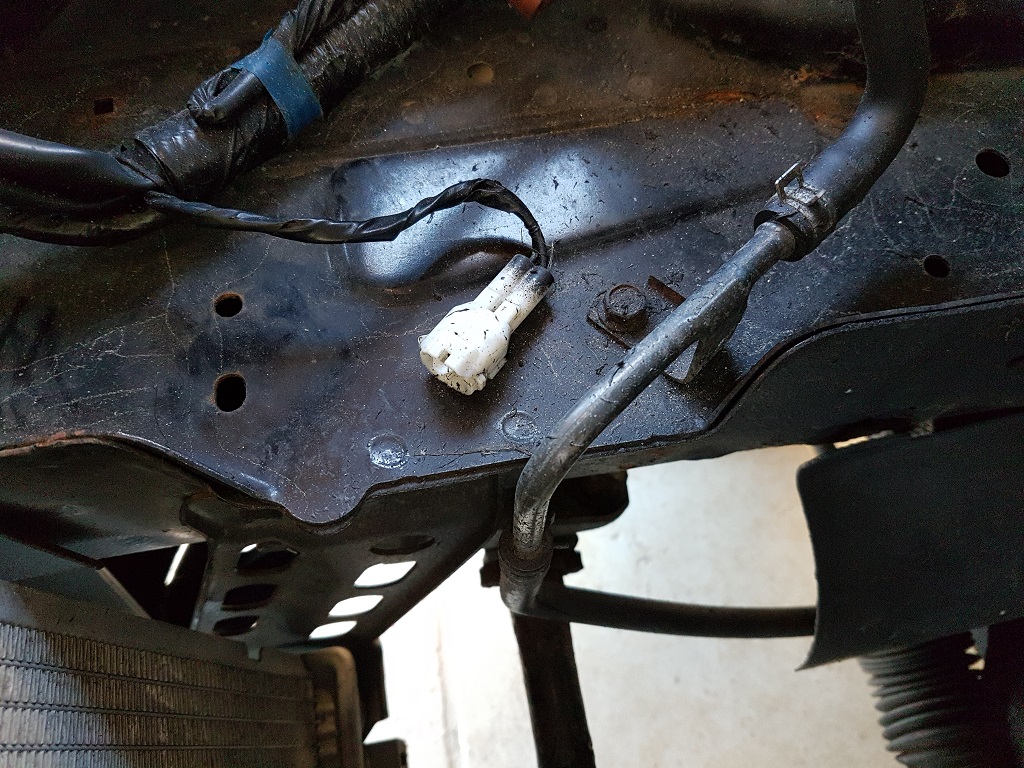

Je viens de prendre des photos des longerons côté moteur !
Franchement, sont loin d'être pourris et loin de couper...
Mes bas de caisse sont pourris ça ok, mais ça, ça se refait. ça coûte mais ça se refait, un carrossier vient de me dire qu'il en avait refait dernièrement sur une Miata. A voir !!

Tous les triangles a refaire, longerons droit avant attaqué par la corrosion, ailles arrières en très mauvais état.

-Ligne complète d'échappement: tant que c'est pas percé OK pour le CT --> Donc pas pressé (ce sera l'occas pour passer sur une ligne inox)
-Canalisation de frein arrière --> URGENT (il existe de très bon restaurateurs qui refond les canalisations des anciennes pour pas très cher)

-Triangles de direction avant et arrière --> A démonter, poncer + traitement chimique pour neutraliser la rouille non accessible + un coup de phosphatant + une bonne peinture anti rouille, il y en a pour moins de 250€ pour traiter tous tes triangles et tes moyeux de roue par contre c'est très long a faire (démontage dur ++ a cause de la rouille + ponçage fastidieux,... mais le résultat en vaut vraiment la peine) --> Mais pas urgent
(voir le berceau complet avant et arrière vu l'état des cylindre de roue et des protège disques de freins: c'est très épais donc pas de changement a prévoir, juste un bon coup de ponçage pour les zones atteintes, puis même traitement que pour les triangles --> Pas urgent

-longerons attaqués de ce que j'ai pu voir --> A faire car en cas de crash avant, la résistance initiale est amoindrie 850€ pour les 2 longerons (par contre faut aller en Angleterre)

-Ailes arrières boursouflures et bas de caisse a refaire (a ce niveau là, tu as un peut tous les pris (750€ à 3000€ - mais stress pas il y a toujours moyens de trouver des bons plans)
et bas de portières à refaire (a voir, pas de photos dans ton message, mais 2 portes en occas, ça ce retrouve bien)
