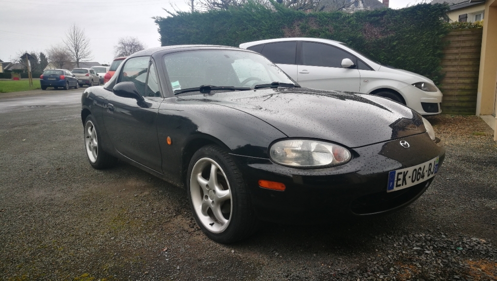

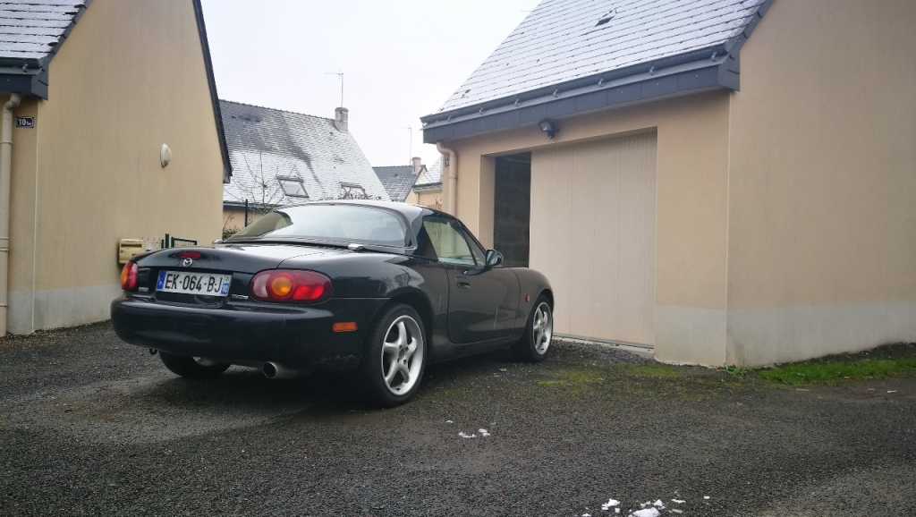

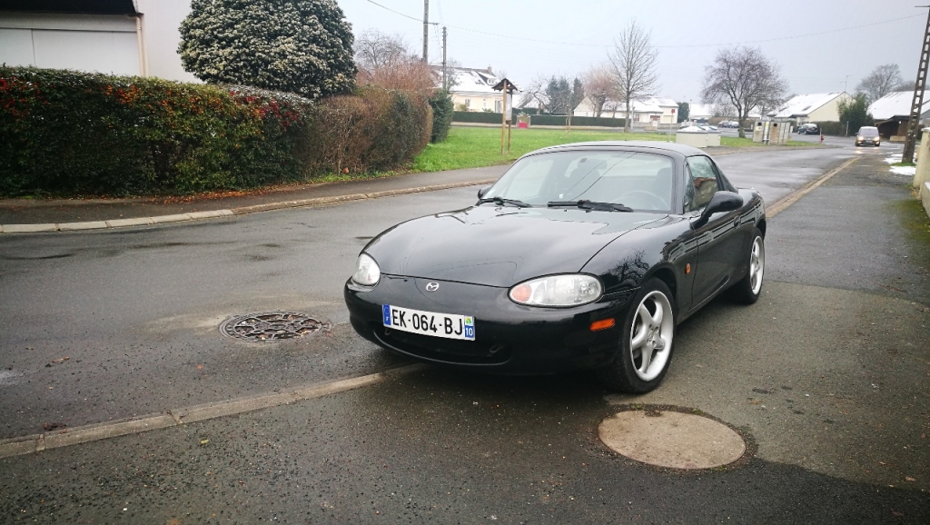

voici ma mergeuz, une 1.8 de 99 qui totalise 185OOOKm.

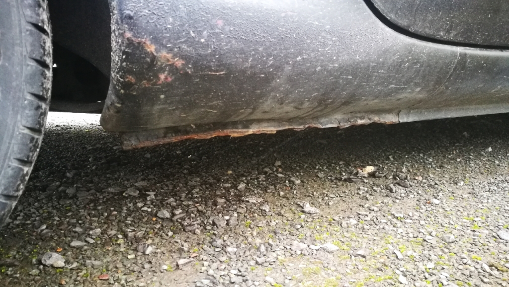

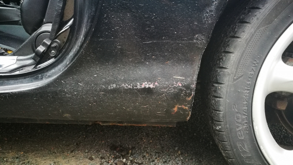

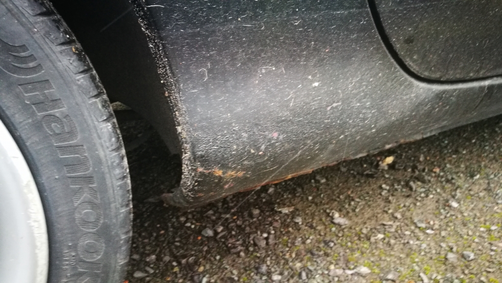

Plutôt propre d'apparence; avec quelques défaults habituel... ( rouille bas de caisse et capot abimée ) :tantpis:
Elle possède le hard top, un petit silencieux et des jantes radius en 16 ( pas forcement à mon goût ) ;)
Voici quelques photos :
Le siège est un peu abimé :oops:

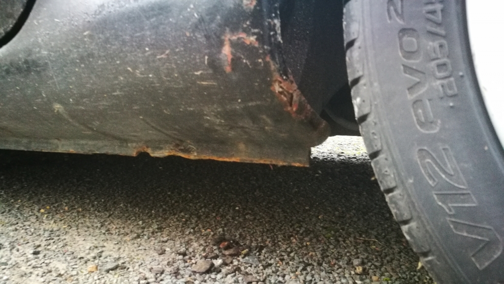

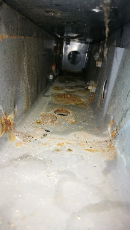

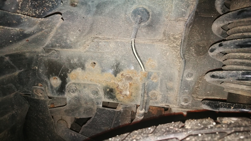

Les BDC... :(
Et la surprise ..... :boxe: :aie: :tantpis:

Pour le moment c'est tout... je suis sur les freins et prochainement, j'attaque la rouille avec mes légères bases en carrosserie :oui:
PS; le ct m'mentionnait que deux points de rouille ahah, sinon il était vierge. objectif le prochain complètement vierge :beer: :langue:

°Retirer rouille BDC
°Traiter le reste de la rouille

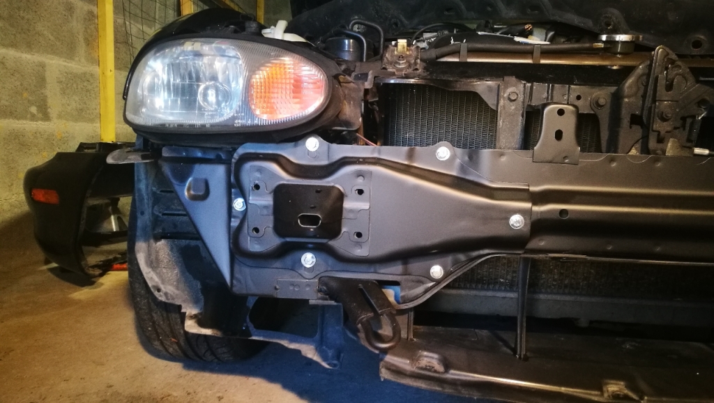

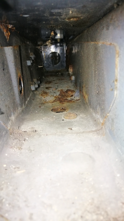

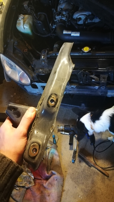

Sinon, aujourd'hui, demontage du PC avant et de la traverse pour voir l'étandu des dégats sur les longerons... bon c'est moins pire que j'imaginais, mais loin d'être jolie !
Donc d'ici quelques temps, avant la fin d'année, il va falloir trouvé quelqu'un pour me refaire ça.
Une idée d'un convertisseur pour ralentir un peut la corrosion ?
Et mes vis sont biens rouillées, je vais remplacé ma visserie (abonnement à casto et bricodepot ahah ) du coup, traiter les deux trois points de rouille superficiels et go :beer:

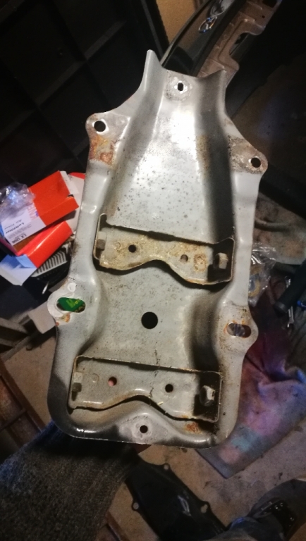

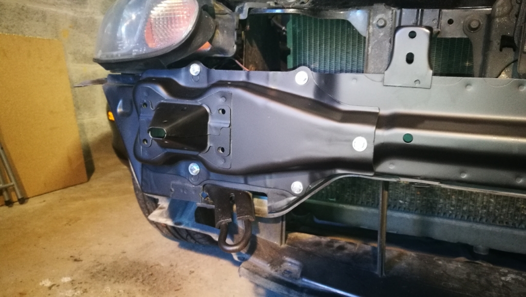

Bon quelques news de la mx5...Dans un premier temps, j'ai voulu retirer le PC avant, pour voir les longerons ( post précèdent ). J'en est donc profité, en remontant, pour refaire la travers car la rouille arrivait et changer toutes les vis.

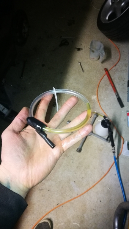

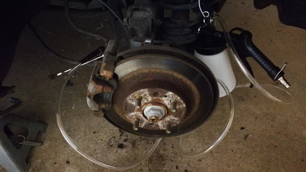

Ensuite, place à ma première purge de frein, je me suis pris un petit kit sur EBay, plutôt sympa à première vue :
Grace au vide d'air, le liquide de frein est aspiré. et bah bonjours la merde que c'est :woo: :oops: :ttt:
Donc retour au bon vieux tuyaux avec système anti-retour
La purge c'est bien passé, aucunes bulles, on Véra si ça fonctionne parfaitement une fois les plaquettes avant rodé, sinon je démonterai les 4 étriers pour une réaffectation complète et si toujours rien bah MC...

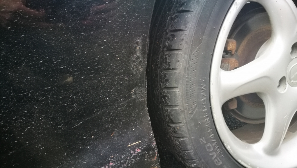

Dernier point, pour remplacer les tôles rouillées, je ferai la soudure moi même à l'aide d'un ami, au file fourré, j'ai beaucoup regardé sur les forum de cox et beaucoup utilise ça. Certes moins jolie mais une fois meulé le résultat est le même, juste, je me pose la question si je vais pas directement changer les deux ailes entières pour être tranquille.
