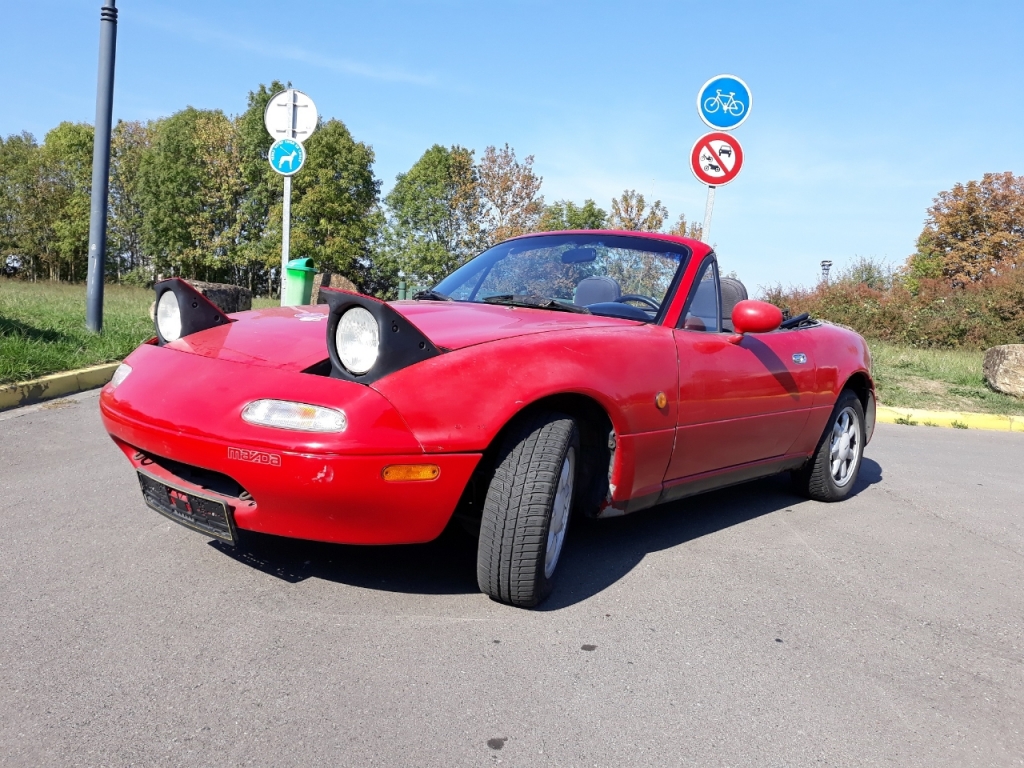

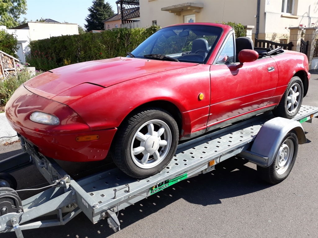

Allez je me lance sur le sujet, et je fais part à la communauté Miatiste de mon projet. restaurer au max une NA de 92, acheté 3 cacahouètes, mais qui mérite du boulot.
La voici à l'arrivée...

Elle présente bien, hein ? le moteur tourne comme une horloge, ... mais il y a pas de freins.
On commence par changer les 4 disques, plaquettes, réfection des étriers. Le frein à main, grippé, est entièrement refait.
Ensuite il manque un rétro à droite. Vite commandé chez MX5-Parts.
Les 2 lève-vitres électriques sont HS ! les câbles sont cassés. Hop une commande chez Oscaro, c'est changé.

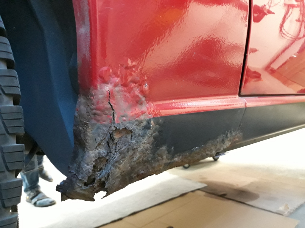

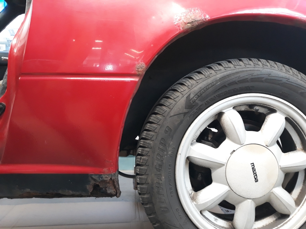

Ensuite on regarde sous la caisse... Y a du boulot: bas de caisse pourris, 2 ailes arrières pourries, l'aile avant droite pourrie.
Hop on commande chez Mecatechnic, et on stocke en attendant que le carrossier puisse la prendre (en janvier?).

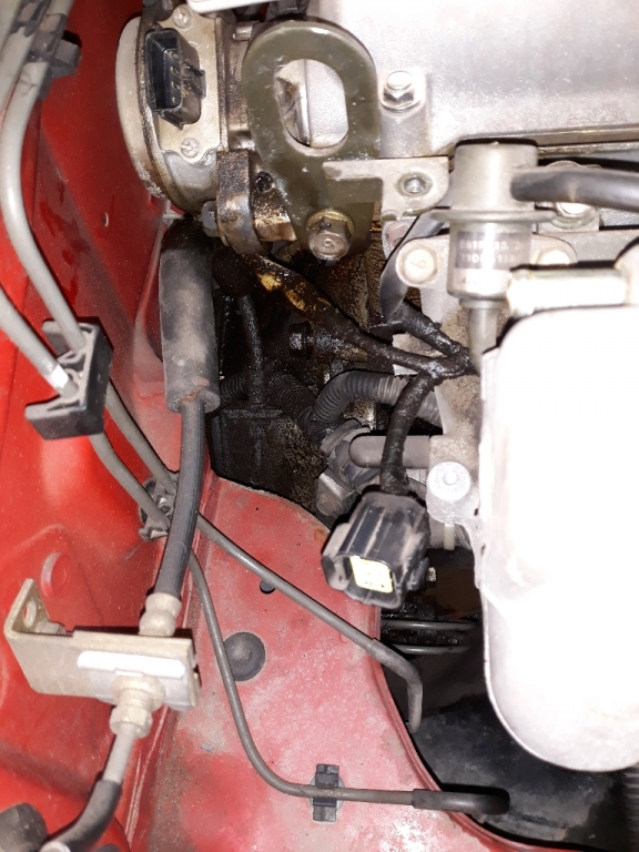

En attendant je ne me tourne pas les pouces: le moteur (qui affiche 215000 kms) est essayé après une vidange d'huile neuve. Quelques 10 kms et on rentre au garage: il tourne trèèèès bien mais pisse l'huile de partout ! De plus une fuite d'eau et une autre de la direction assistée... La misère quoi.
La fuite la plus importe vient du joint du CAS. L'huile a inondé le fond du berceau, le démarreur, la boîte,... c'est une horreur. En plus, une vis de liaison moteur/boîte est complètement dévissée. Ni une ni deux, je décide de sortir le moulin pour nettoyer ce bazar.

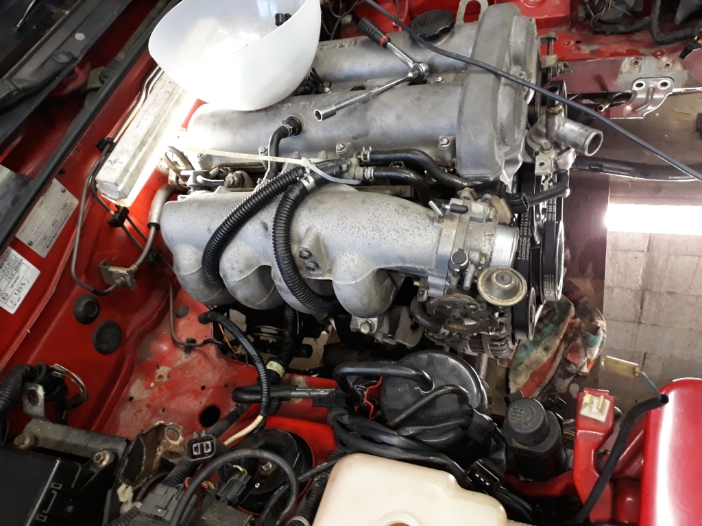

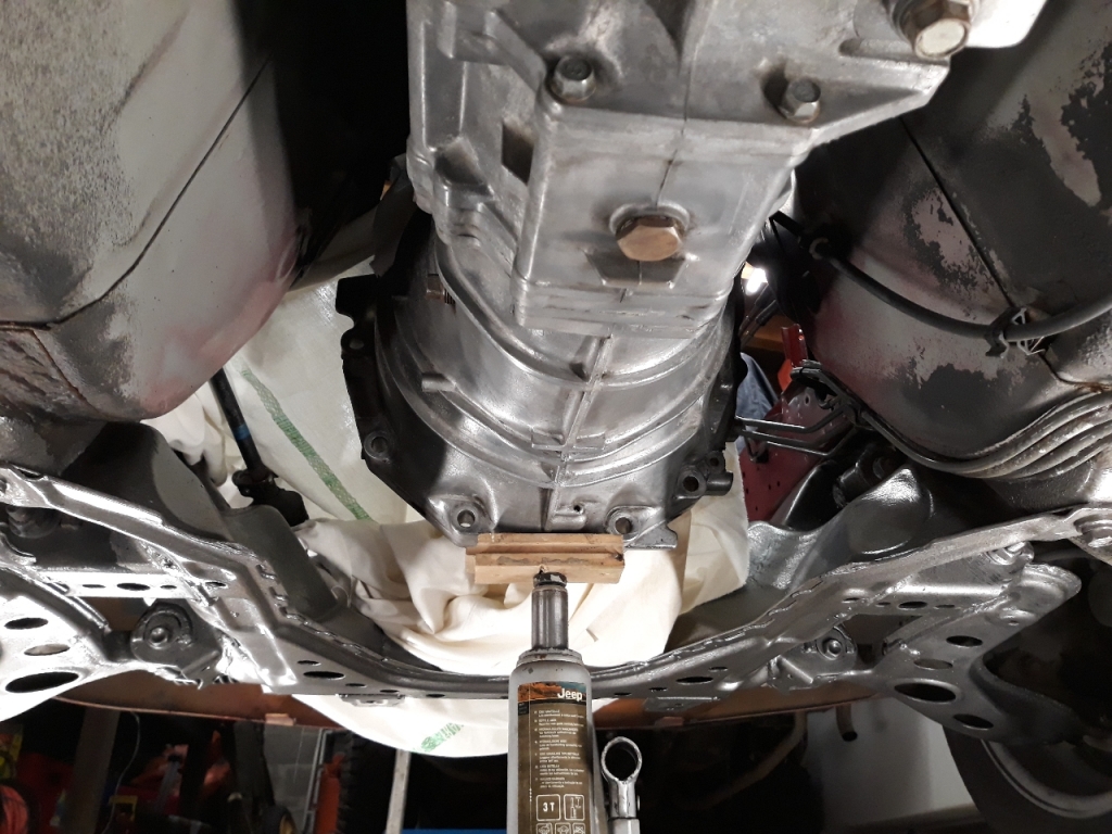

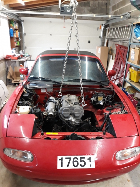

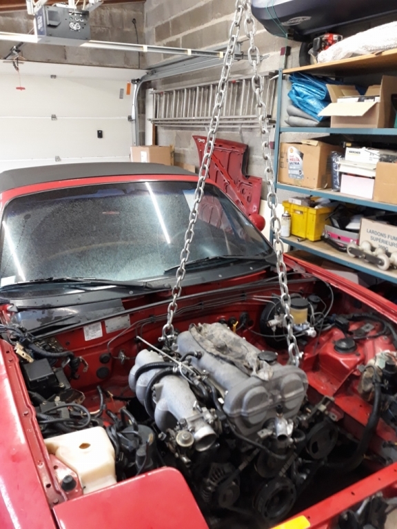

Dimanche matin. On s'y met. Démontage en règle, tri et relevé des pièces, photos des câbles et branchements avant dépose, et c'est parti.
Avant de sortir les dernières vis (des silent-blocs latéraux) on arrime le tout au palan.

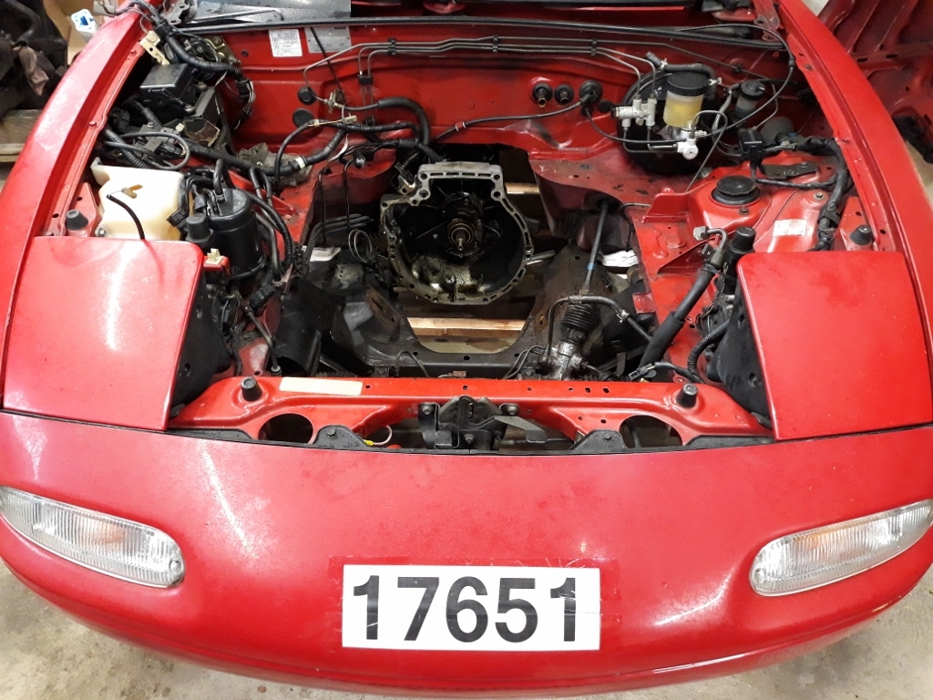

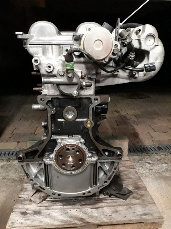

Et on sort le bloc. C'est fou ce qu'il y a de place dans ce compartiment moteur ! On pourrait rentrer un V8 ! :lol:
C'est bien encrassé là dedans ! Je regrette pas l'effort.
Et voilà un premier nettoyage, 2heures quand même ! Et c'est pas fini...
La suite le WE prochain.

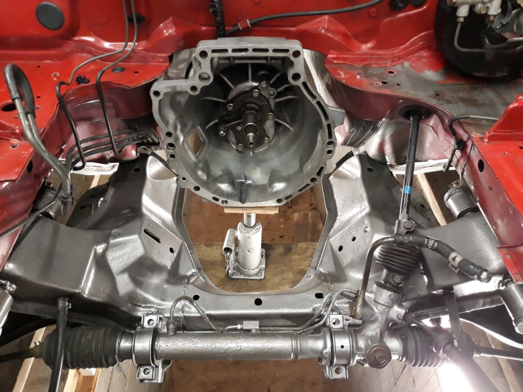

nettoyage en règle du compartiment moteur, mise en peinture du berceau. Que c'est long tout ce boulot... sans compter le nettoyage de toutes les petites tôles, petites pièces, écrous et vis.
Décrassage de la boîte et du tunnel de transmission
Dans la semaine je ferai quelques retouches de peinture dans le compartiment, notamment sous le maitre cylindre où des fuites de LDF ont décapé la tôle.

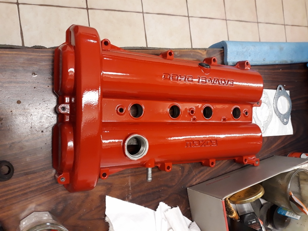

en voilà une baie moteur qu'elle est belle avec son nouveau voile.
C'est pour qui le moteur tout propre qui va se la péter ?
Avec le reste de la peinture Mazda Red SU, un cache-culbu bien pétant (un peu trop brillant sans doute...).
