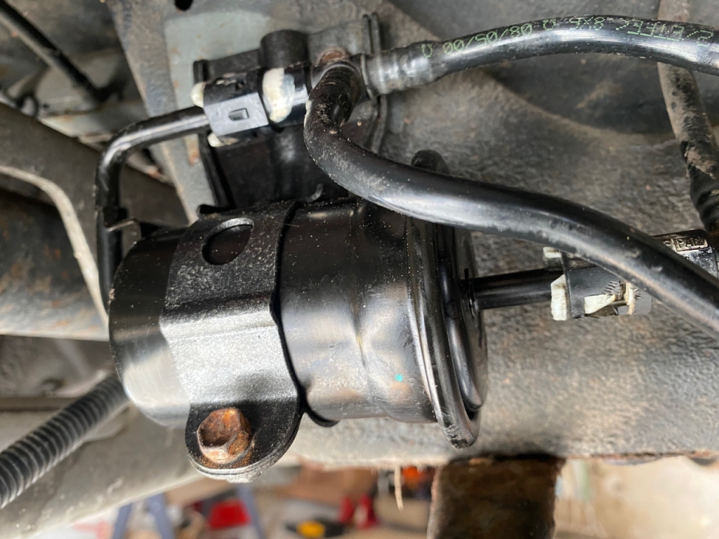

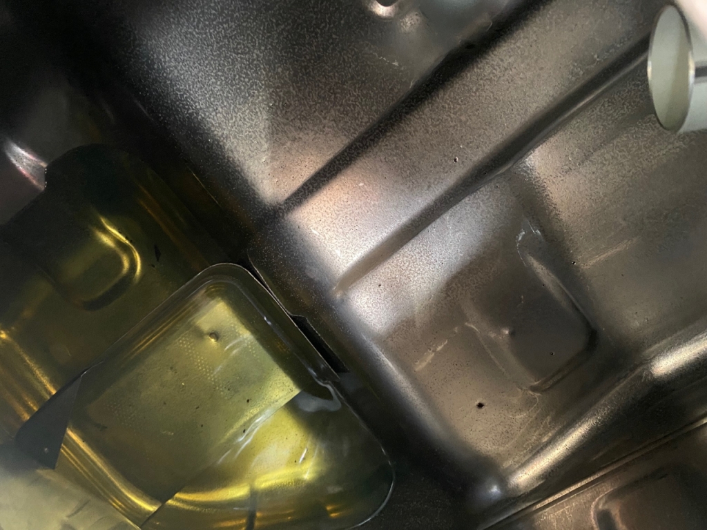

J'ai changé la filtre de carburant :
Alors regardé dans le reservoir pour voir s'il y a de la rouille, et voici, comme neuf :

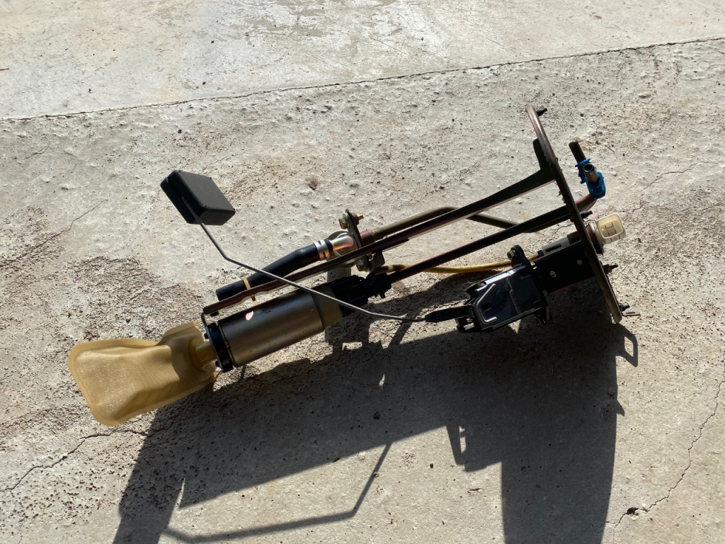

Et l'état de la pompe d'essence, le capteur de niveau etc, aussi comme neuf :

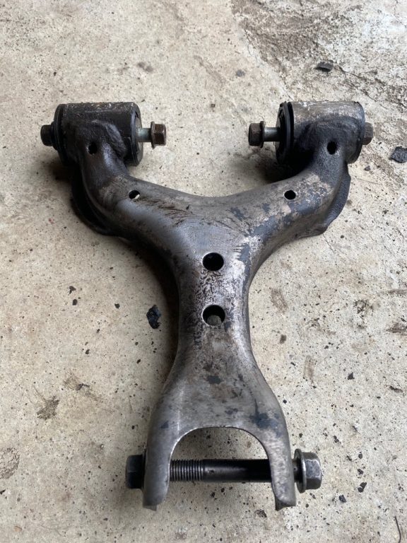

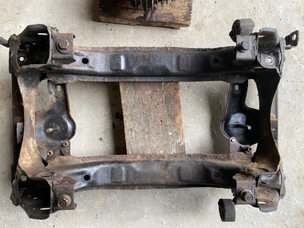

J'ai avancé un peu :
1) Train arrière démonté ; je dois remplacer tous le ssilent-blocs, donc c'est mieux de tout enlever, et pas trop difficile, apart de quelques boulons rouillés ...
2) Differentiel enlevé, et son bar de support. Sera bien nettoyé et aura une petite couche de peinture.

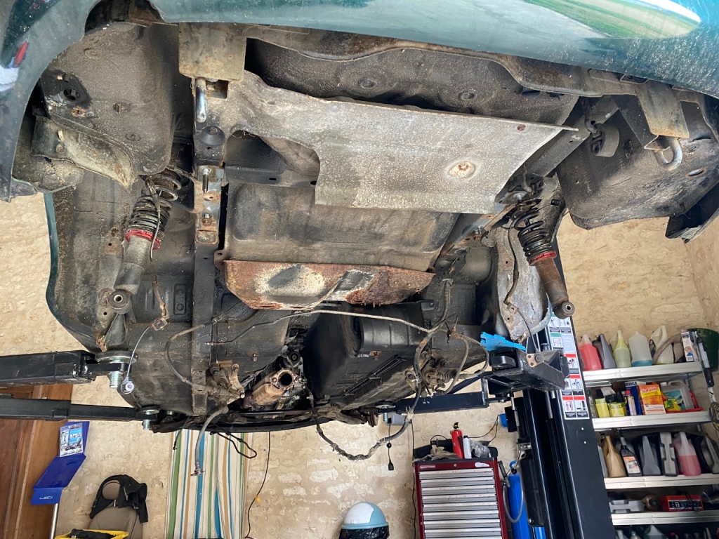

3) La voiture d'en dessous maintenant :
4) Les pièces rouillées sont mises dans un bain pour les dérouiller a l'électrolyse :
- un bac d'eau
- des cristaux de soude
- un chargeur de voiture, le - sur le pièce a dérouiller, ; le + sur une pièce sacrifielle (qui prend la rouille)
Ca marche très bien, et en plus ca ne coute rien :)
Après, les pièces seront sablées et repaintes.

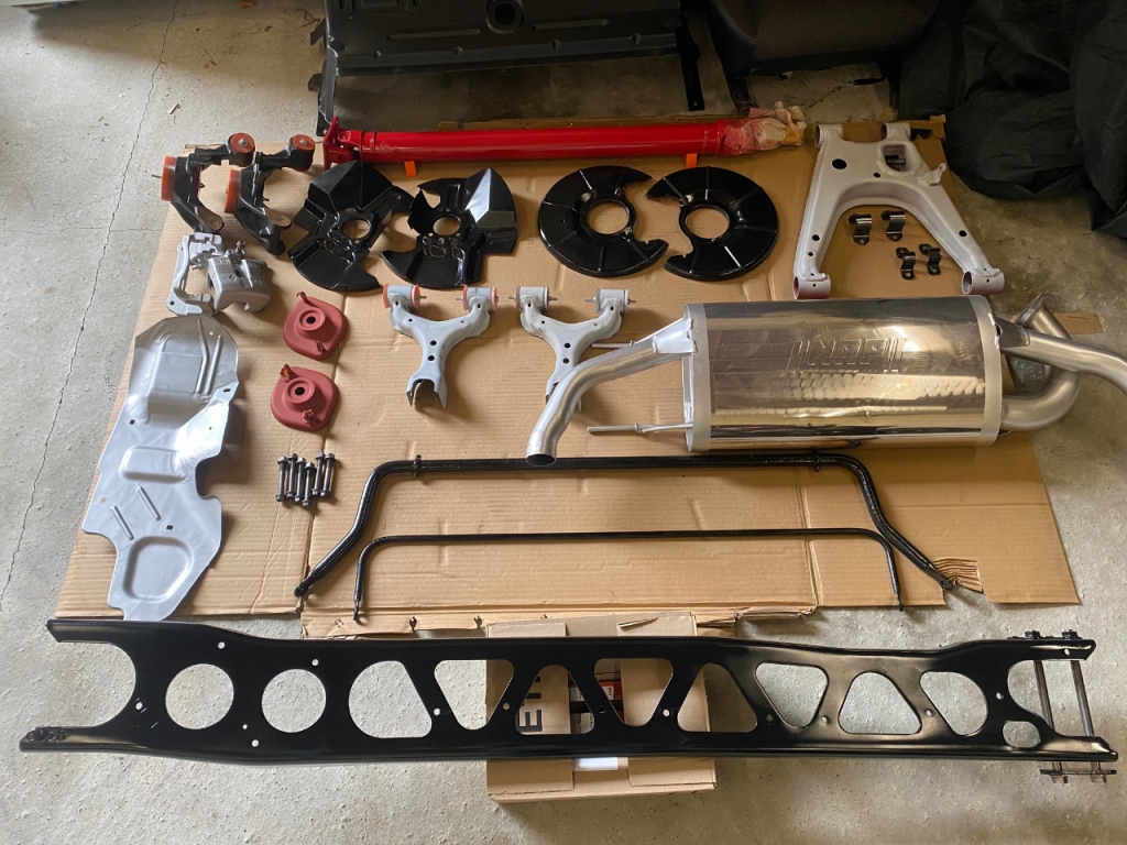

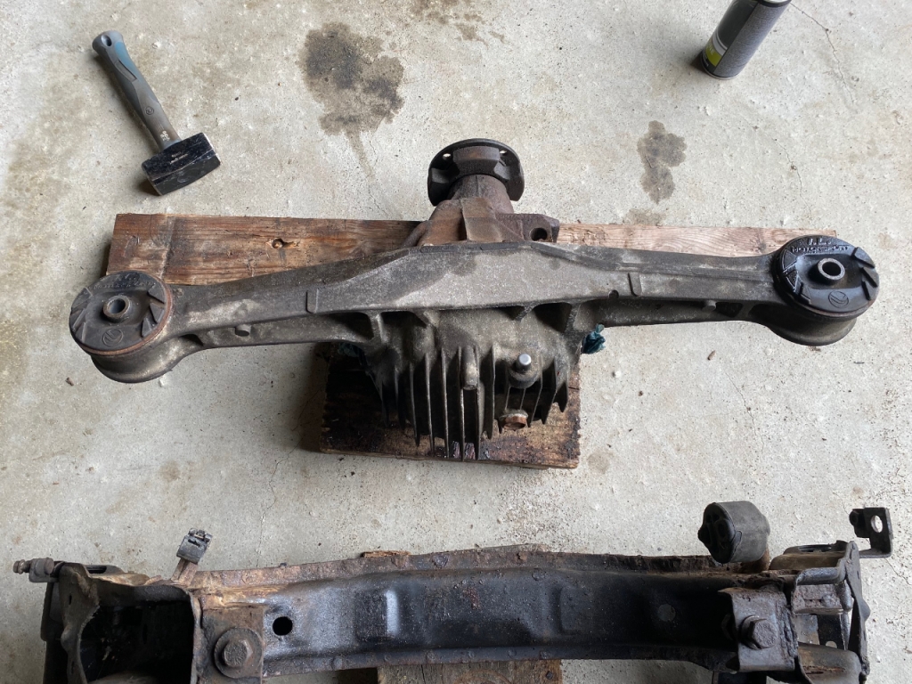

Differentiel nettoyé et repeint :

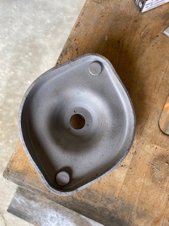

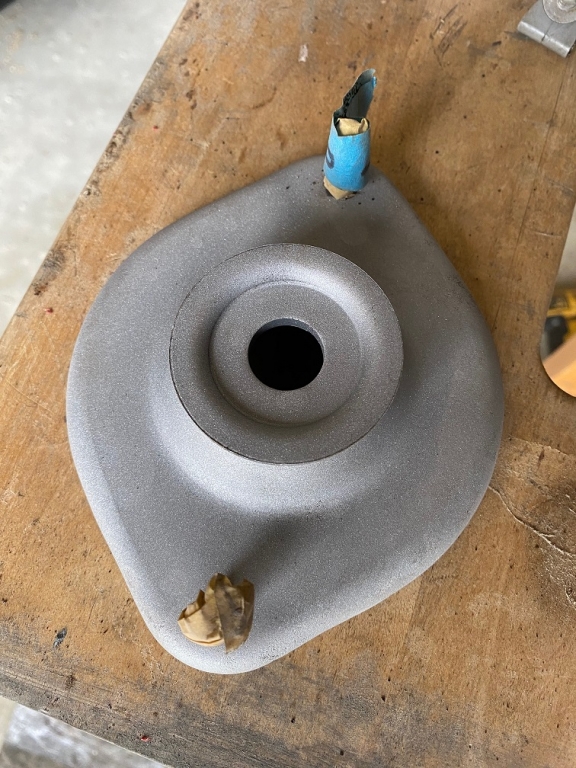

Pour protéger certaine pièces pendant le sablage, j'imprime des caches de protection en 3D :
Une "couvercle" de la suspension, après sablage :

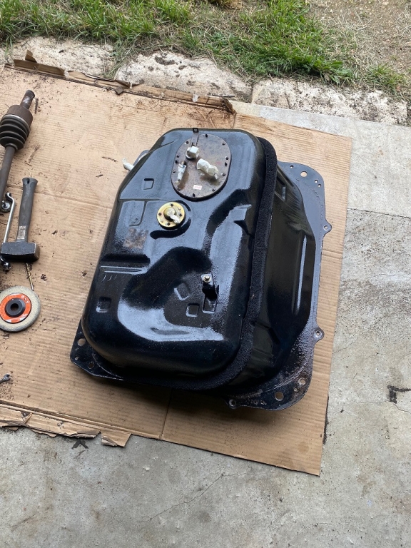

J'ai enlevé le réservoir de carburant :
Voici toutes les pièces que j'ai déja refait a neuf, certaines pièces nécécitent encore la peinture finale (sont en appret actuellement)

Merci à tous !
La sableuse est magnifique ! J'ai une tout petit cabine de sablage de chez Amazon (99 EUR), et j'ai fait un super grand (plus que 1m) d'un vieille cabine serveur.
Le plus important pour faire du sablage : il faut un bon compresseur, j'ai acheté un avec 3 pistons qui donne 550 l/min.
