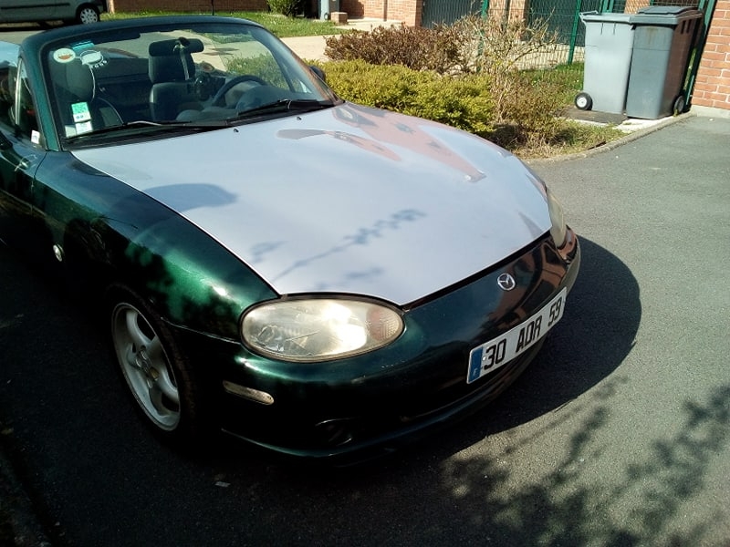

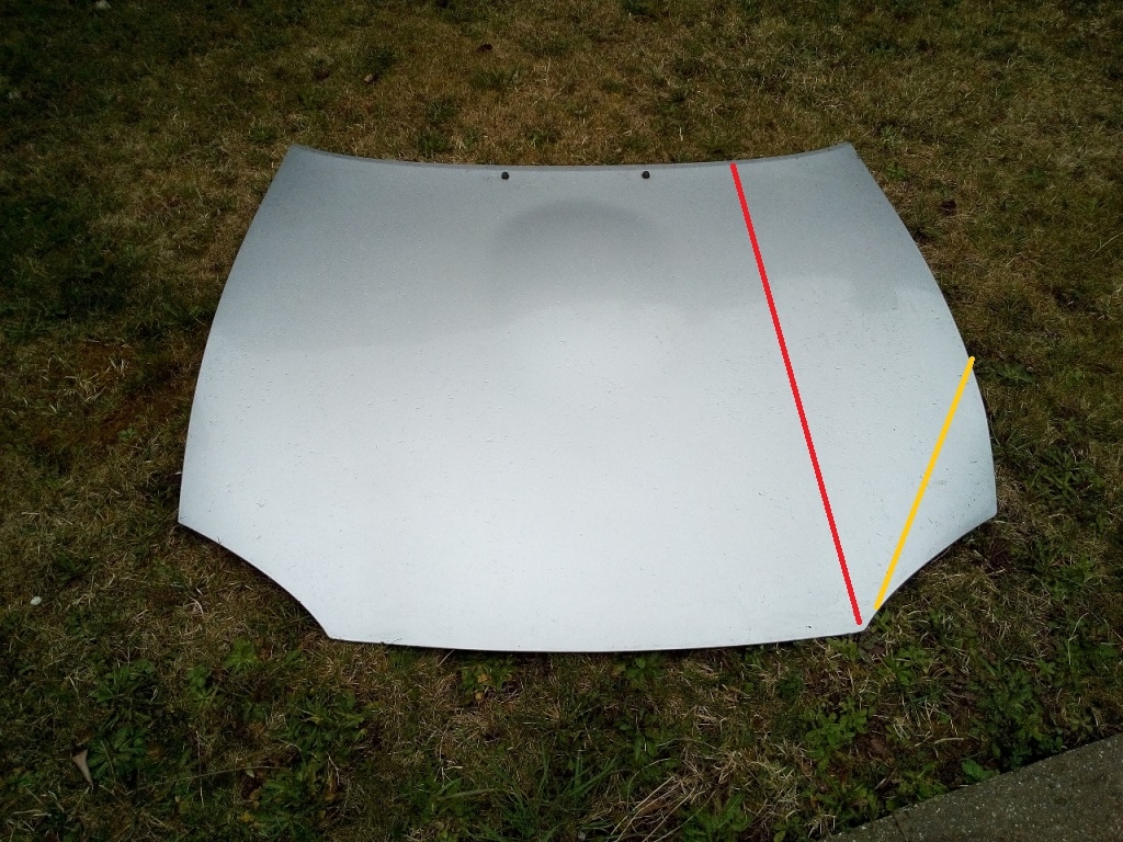

Mission du jour, voir si le capot est récupérable. Pour ça, se fournir d'une caisse dont on est certain qu'elle n'a pas été accidentée. La mienne. Prélever le capot. 4 écrous, facile.
Poser l'autre.
Opération peu concluante. Il était tordu en bas à droite, mais semble aussi vrillé. Le trait jaune a été récupéré en tapant un peu dedans, mais pour nous il a plié au niveau du trait rouge. Et ça, à récupérer...
Ce n'est pas flagrant, mais il y a un écart non satisfaisant entre l'aile gauche et le capot, on ne se voit pas revendre une voiture ainsi... Donc on ajoute à la liste des courses, un capot d'occase.
Dommage pour celui là, il va servir de déco de garage, ou sera peint dans un délire à définir :D
Détail de la fin, passer 1/4h a essayer de réaligner mon capot d'origine correctement :aie:

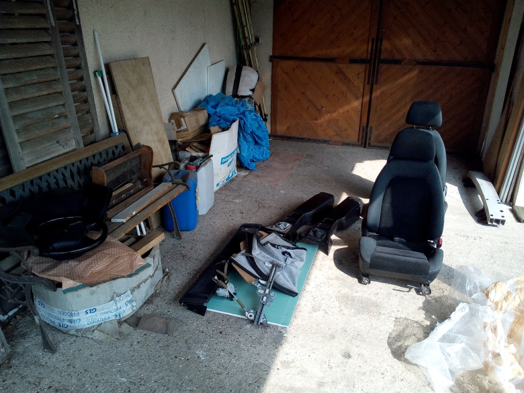

Nous étions venus pour le capot avant, le bumper avant, pare choc AV, pare choc AR, système lève vitre droit.
Nous avons pris en plus le volant Nardi complet, celui sur notre NB est un peu râpeux.
Les sièges étaient en option, mais nous n'avons pas réussi à trouver un accord sur ceux là, le conducteur était OK, mais le passager avait qq trous (de cigarette visiblement) sur l'assise.
Pour l'instant, ce n'est pas vital de changer les sièges, les cuir actuels n'empêchent pas de rouler...
On verra si on en trouve d'autres, ou si on trouve un sellier pour lui montrer ceux en cuir, peut-être que ce n'est pas si cher de remplacer uniquement la partie latérale abîmée...

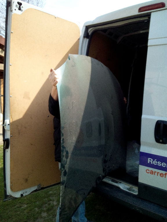

On charge le capot. Il est vert, mais très poussiéreux.
Une photo de cul :D

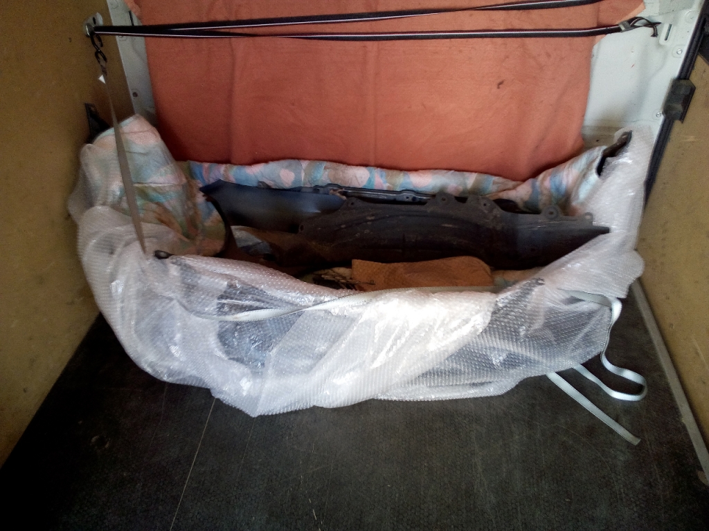

On avait prévu plein de couvertures et de papier bulle pour protéger les pièces. Le capot est sanglé verticalement pour éviter qu'il ne se balade :aie:

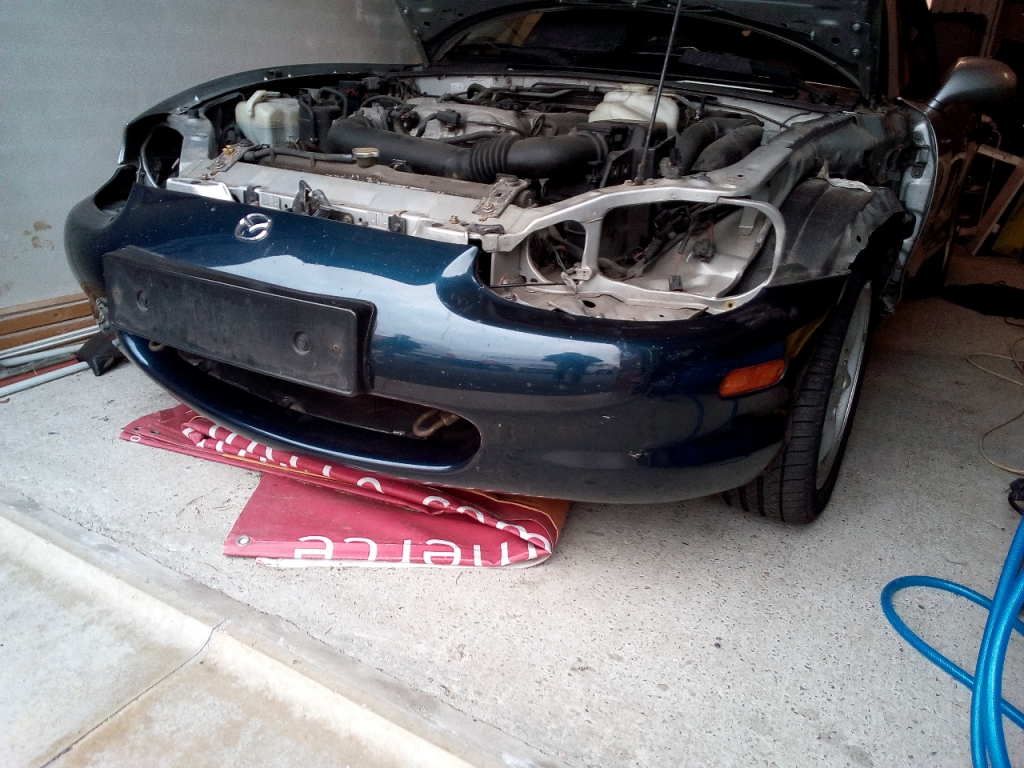

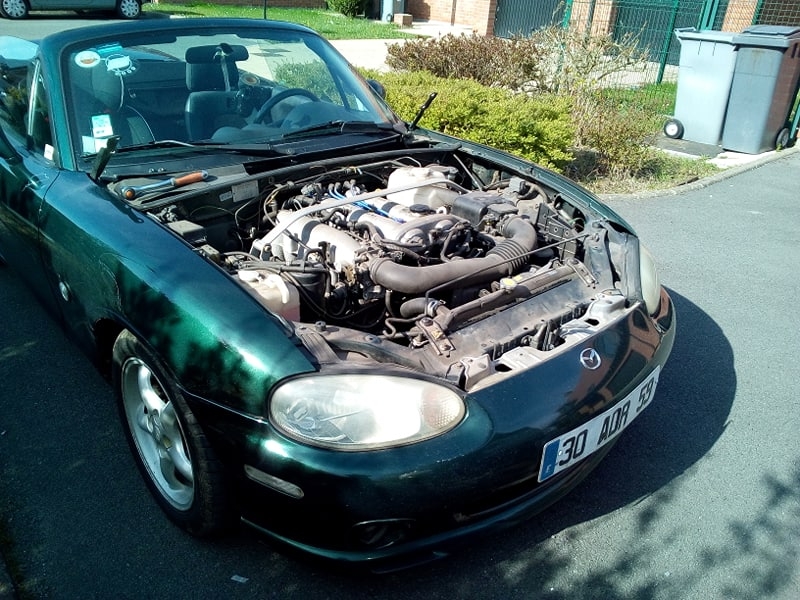

Comme toujours, on n'a aucune volonté, et on décide de les monter à blanc.
Et de toutes façons c'était le mieux à faire, vu la place que ça prends, et la probabilité non négligeable de marcher dessus si ça traine dans le garage...

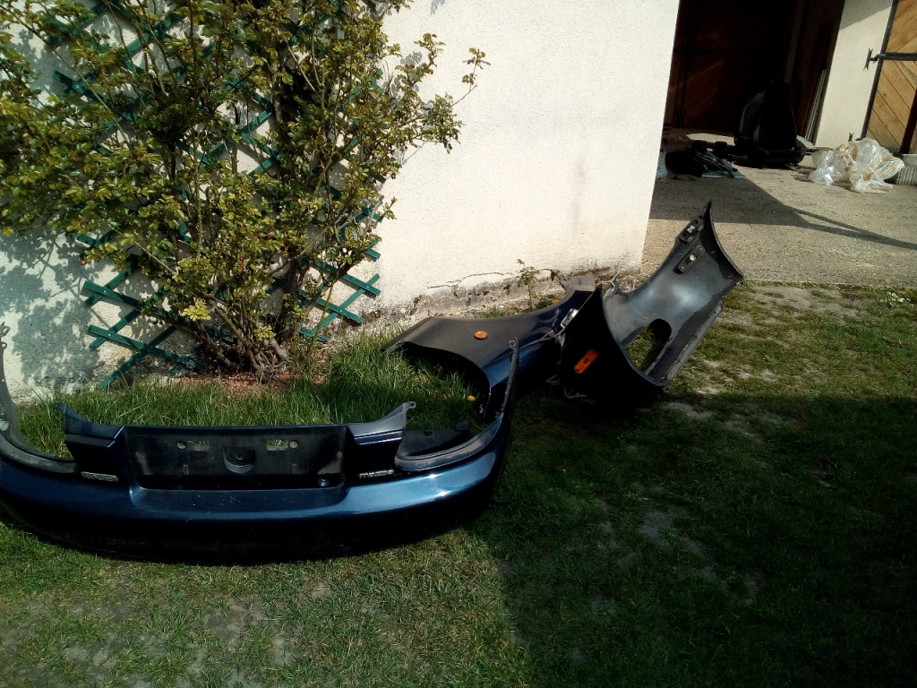

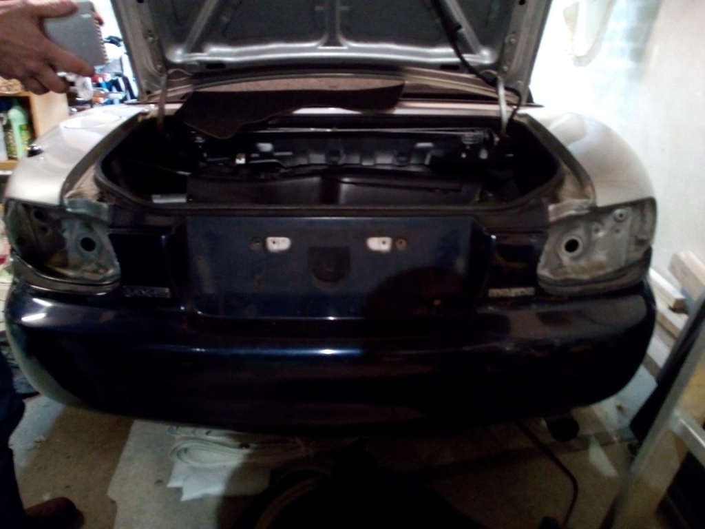

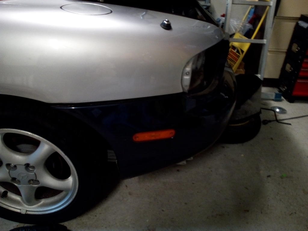

Aucun souci pour le pare choc AV (bleu)
Pare choc AR nickel aussi

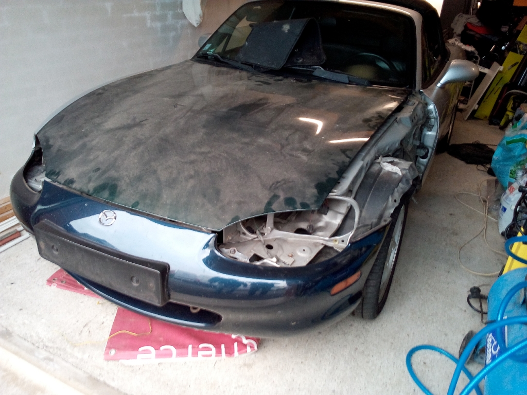

Le capot (toujours vert, et toujours sale) s'ajuste parfaitement :love: Il a un poc au milieu et une rayure, mais rien de grave, vu qu'il sera repeint...

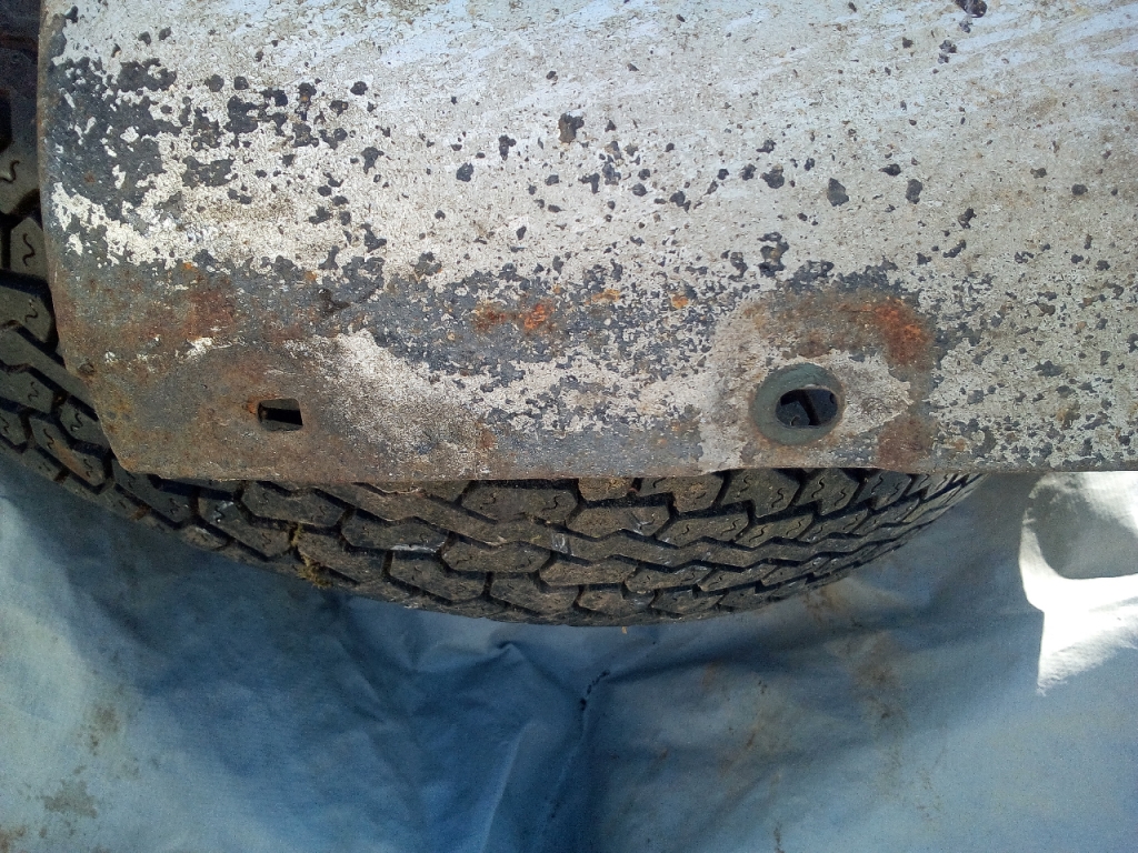

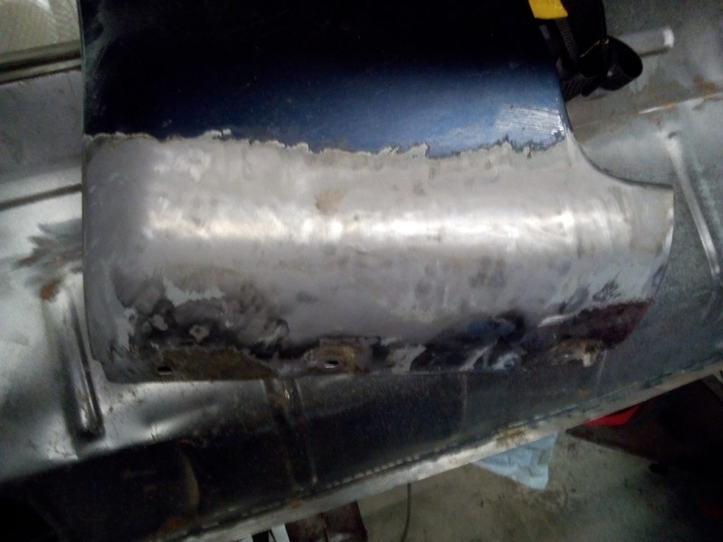

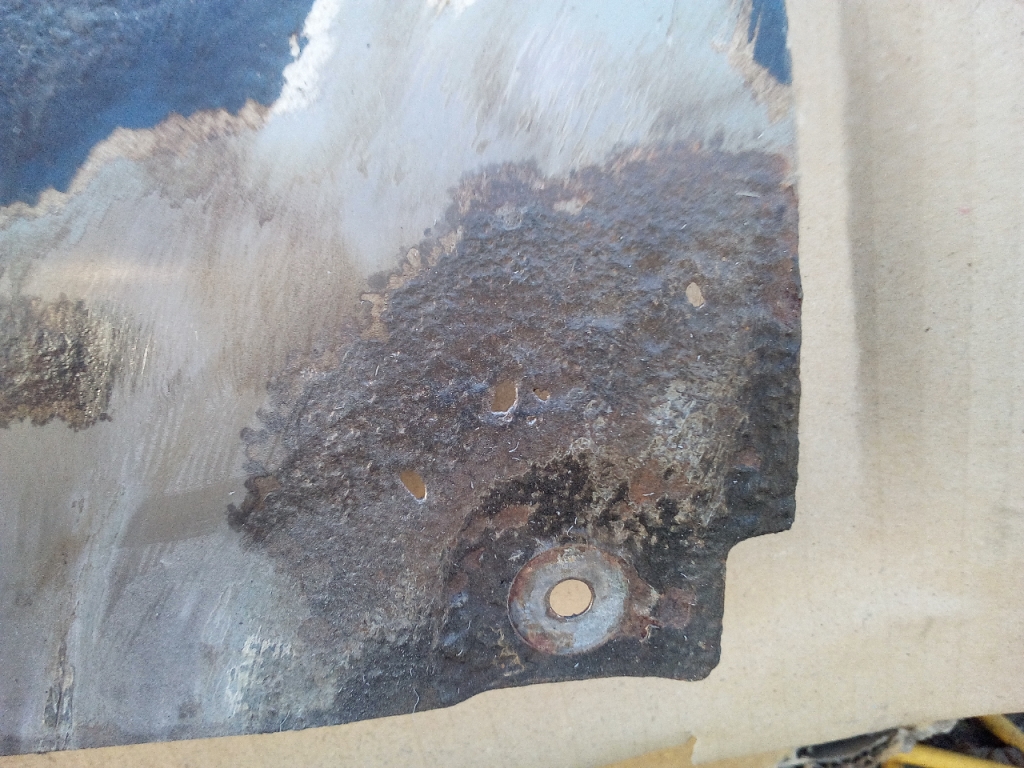

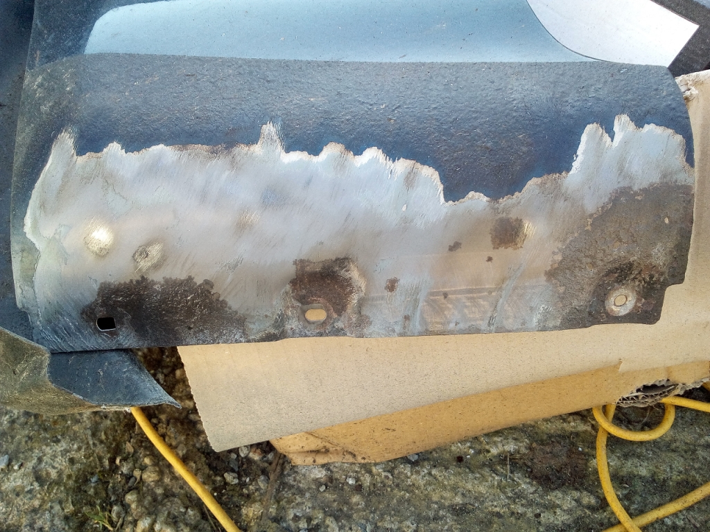

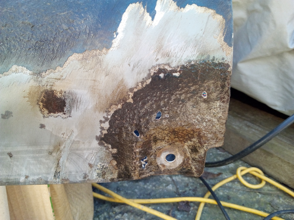

Nous avions aussi besoin d'une aile, on a pris le risque pour celle là. Elle donnait des signes évidents de croustillance, typique de la voiture Anglaise. Bon, on ne l'a vraiment pas eu pour cher...
Elle est barbouillée d'une espèce de peinture bleue (comme s'il avait effacé un choc au stylo de retouche, mais puissance 100 (je ferais une photo)
Et surtout d'une espèce d'antigravillon douteux...
A partir de là, je la joue solo et ramène l'aile chez moi.
Un peu de taf Vendredi après midi (vive les RTT), perceuse + roue décapante, effet sablage. J'adore ce truc, ça fait des années et des années que je l'ai, ça ne bronche pas.
La rouille n'est pas grave que ça... Je pensais initialement que tout le bas allait se désagréger façon gaufrette...
Bon, il y a quand même quelques trous...

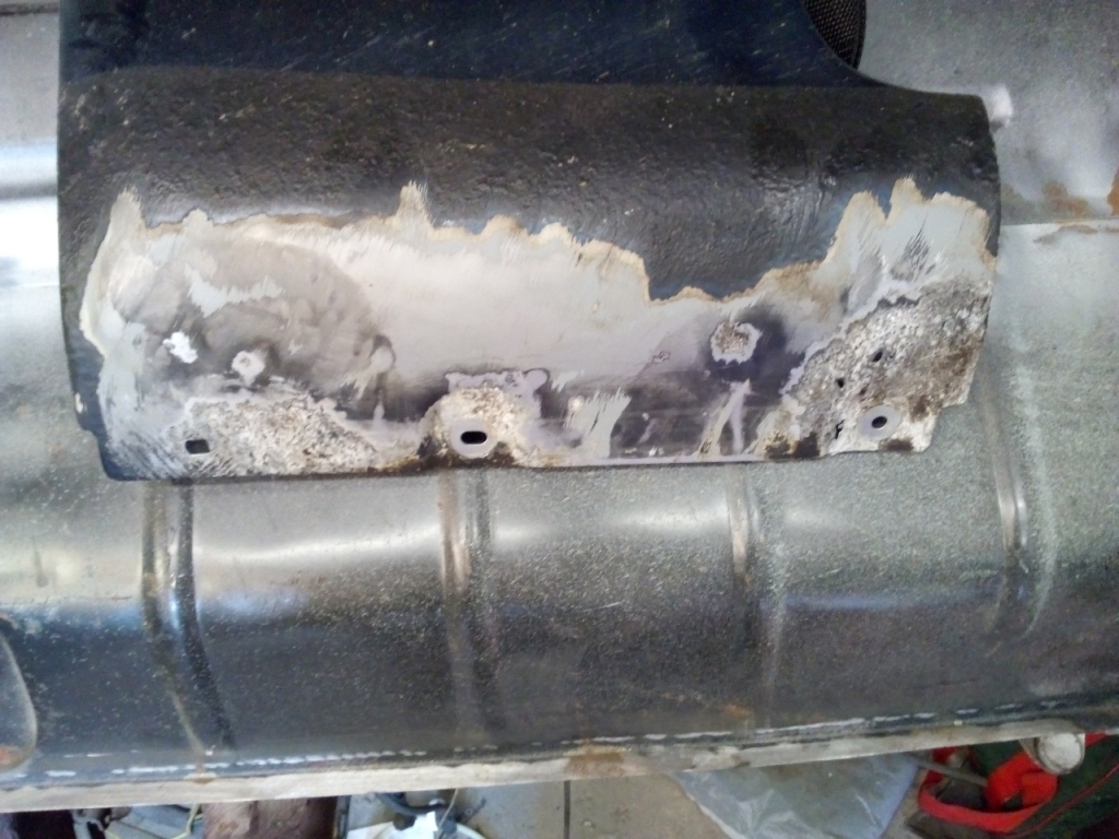

Traitement au PAC 2030 de chez Restom. C'est de l'acide Phosphorique, ni plus ni moins...
https://restom.net/chassis-cadre/272-re ... 91459.html

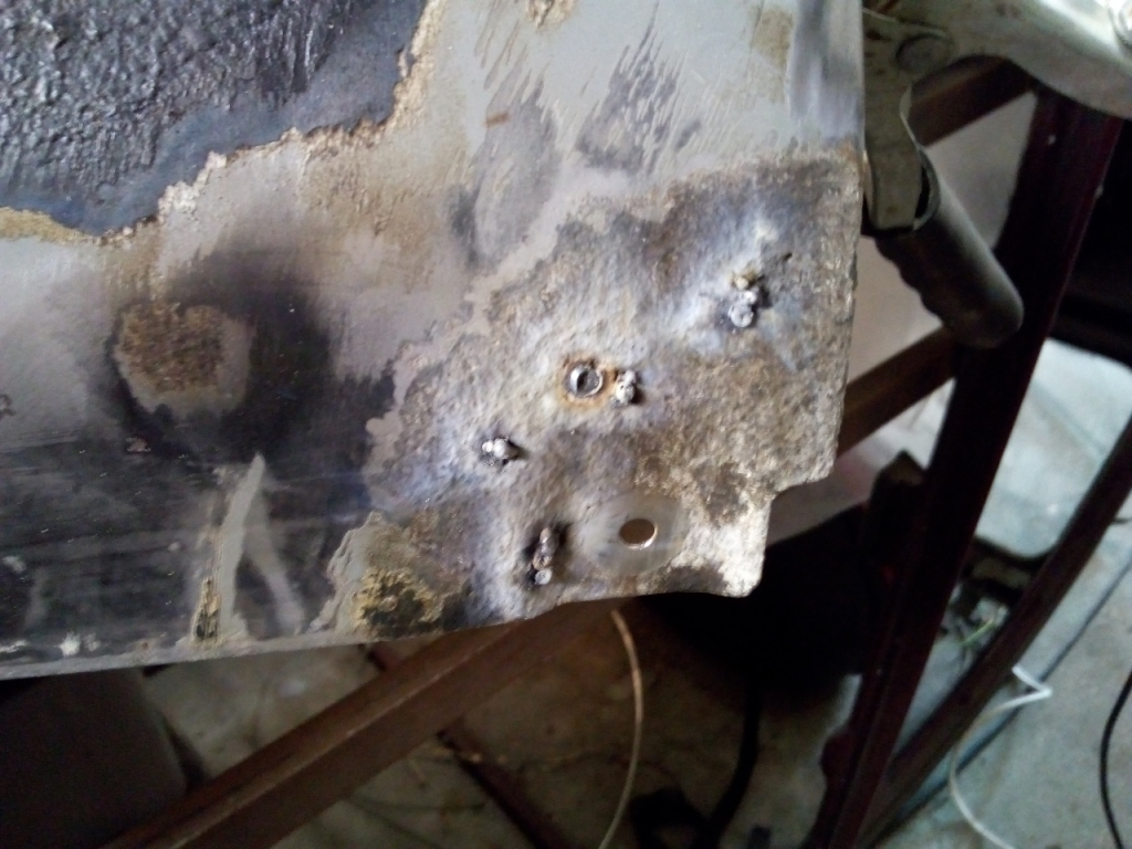

Comparaison avec l'aile grise d'origine (froissée), elle n'était pas beaucoup plus belle...
Après traitement au PAC 2030, on rince, on sèche
Je bouche les trous au poste à souder MIG.
Et je termine par décaper la totalité du revêtement noir. pour vérifier l'absence de corrosion ailleurs. C'est nickel.
En attendant la suite, je tartine le tout de primaire Phosphatant
https://restom.net/carrosserie-preparat ... 36731.html
Pas de photos de la suite pour l'instant, mais j'ai meulé les points de soudure pour lisser la pièce, et j'ai mastiqué le tout au Restom Fill Metal
https://restom.net/carrosserie-preparat ... 59487.html
Pour l'instant ça sèche, il faudra poncer les jours prochains.
