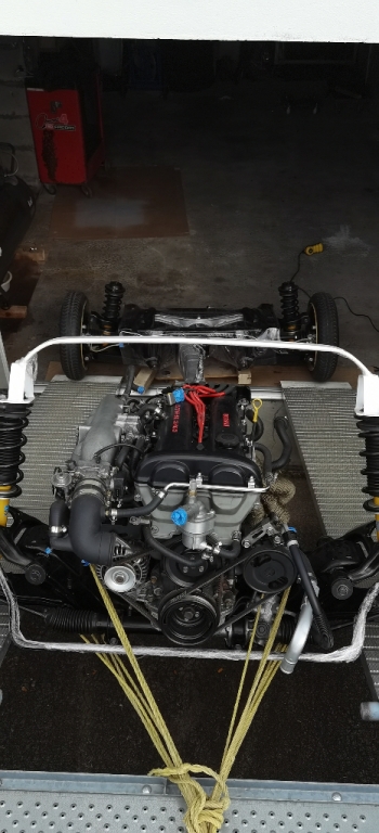

Bonjour, Pour vous remerciez de vos commentaires sur les premières photos, je vous propose une deuxième partie.
Je reprends là ou j'en était début juin :)

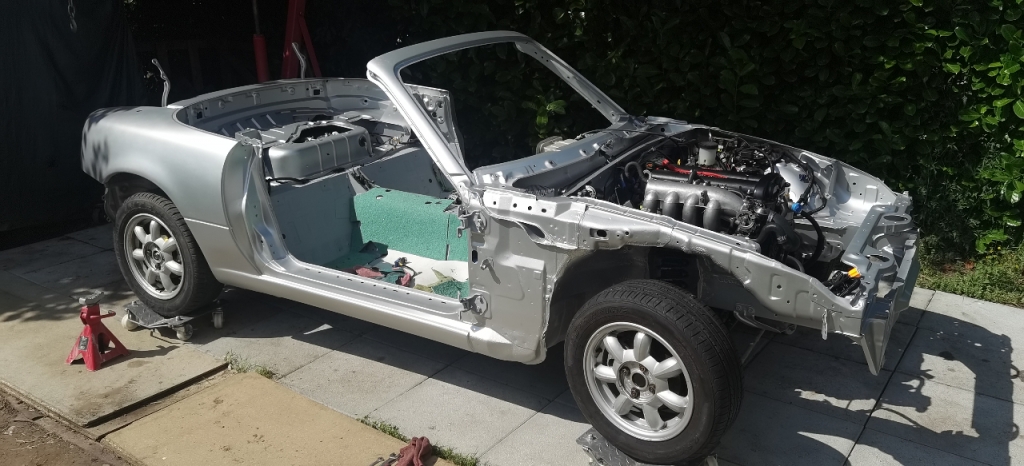

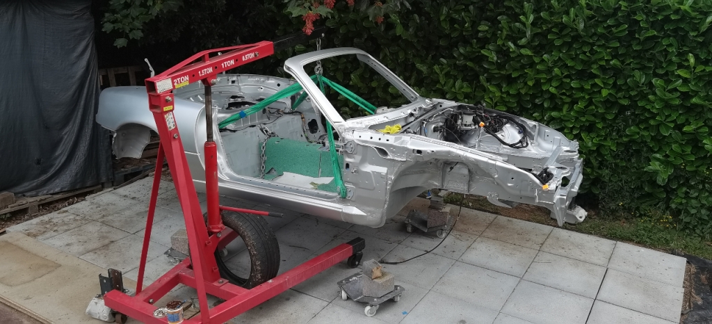

Sortie de la partie 1 qui attendait bien sagement

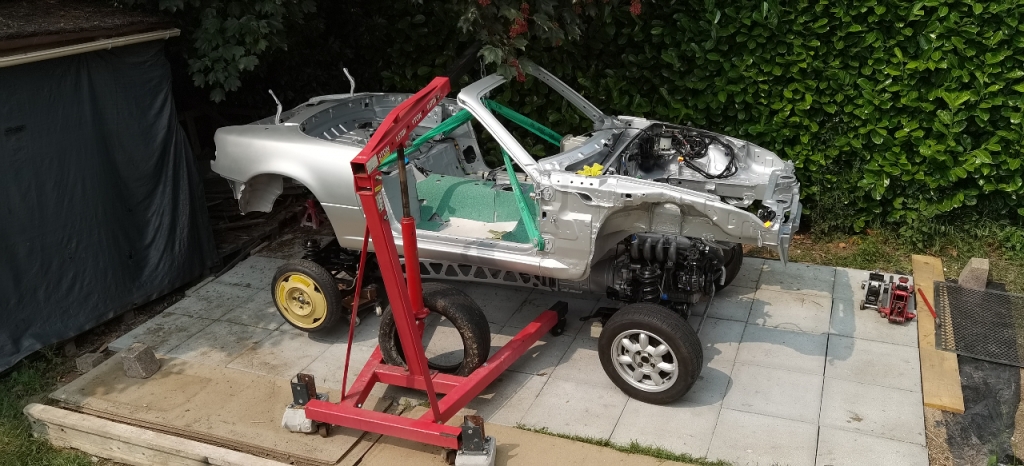

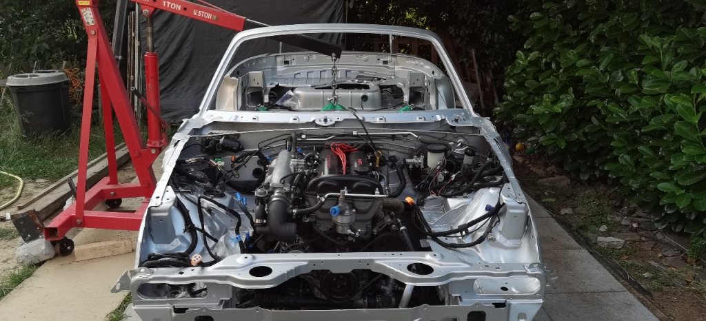

test de véracité du concept d' accouplage avec la partie 2 : Avez vous déjà vu une mx5 volante ? J'ai trouvé ce moment très fun et stressant un peu
Positionnement de la partie 1 et de la partie 2
On descend doucement et c'est fait, j'ai presque pas galéré ;)
Ne pas oublier fixer le tout solidement avec les boulons approprié et serrez au couple

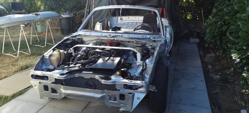

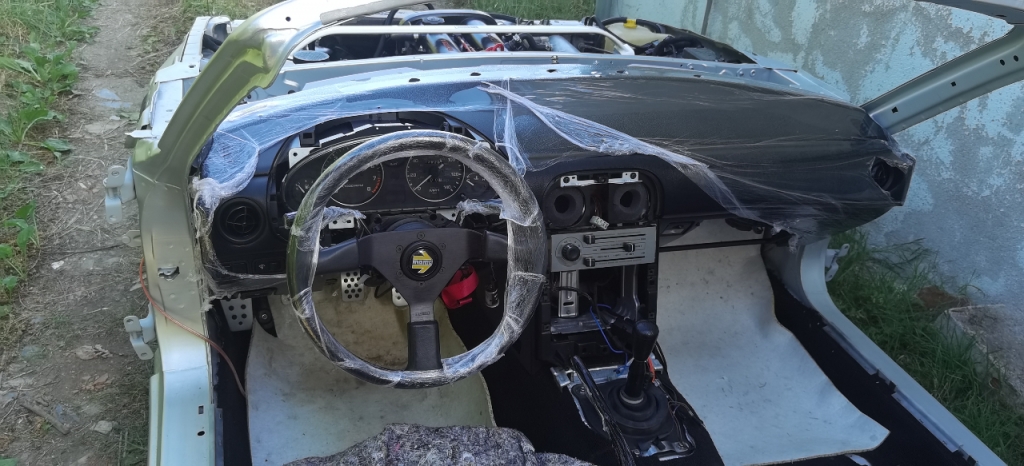

Branchement de tout ce qui doit être remonté pour la mise en route
Remplissage des fluides et purge associé, et correction des quelques fuites dont une plus chiante sur la pompe de DA et c'est partie :)

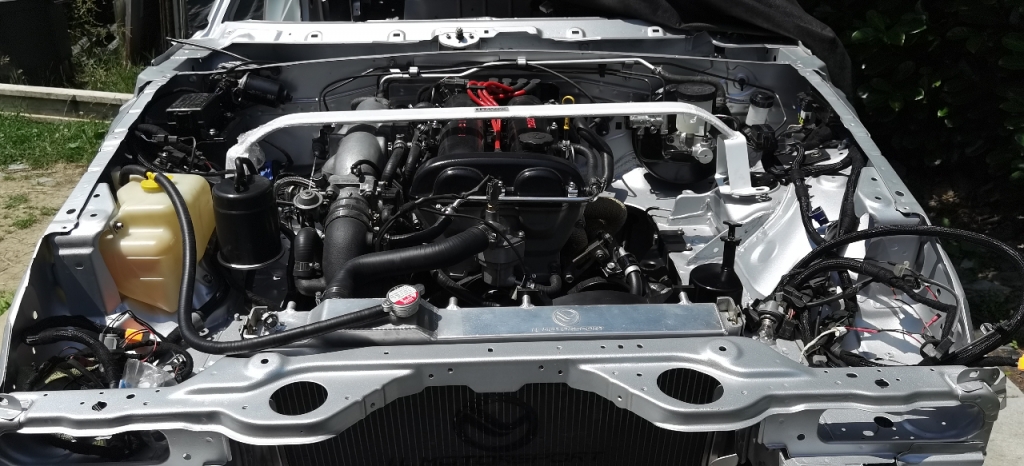

Tout n'as pas été aussi simple que ça quand même , il m'a fallu 4 jours entre le premier tour de clef et son démarrage. le "main relay" était tout oxydé et les bobines étaient le seul élément qui n'avait pas été changé. Après un test elles n'étaient pas dans les bonnes valeurs. J'avais un relay d'avance et j'ai commandé une une bobine neuve. Puis le dernier élément qui empêchait de démarrer fut une erreur de ma part sur l'inversion de deux durites d'essence (j'avais pas regardé la doc sur ce coup là et bien évidement en regardant la doc j'ai tout de suite vu mon erreur).
Après ça, elle démarrait mais je n'avais pas de marche arrière. Encore une demie journée à identifier le problème et le résoudre (putain de ressort). Depuis elle démarre tout les jours, Je lui ai fait faire son premier kilomètre. C'est trop fun
Ce projet m'a appris beaucoup de choses alors si vous avez des questions je serai ravi de partager cette expérience
Comme vous l'avez remarqué je m'éloigne quelque peu d'une restauration à l'origine, La boite à air n'est pas un modèle OEM, ni le radiateur mais c'est pour son bien, elle respire mieux et à moins chaud par ces temps de canicule.
