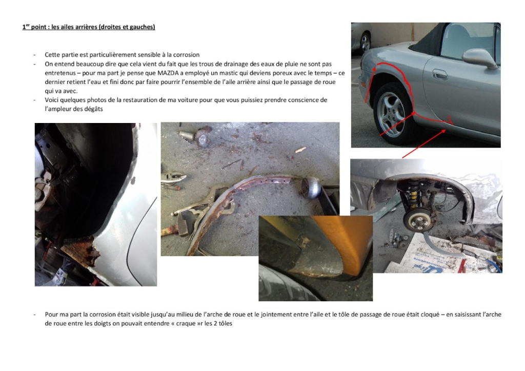

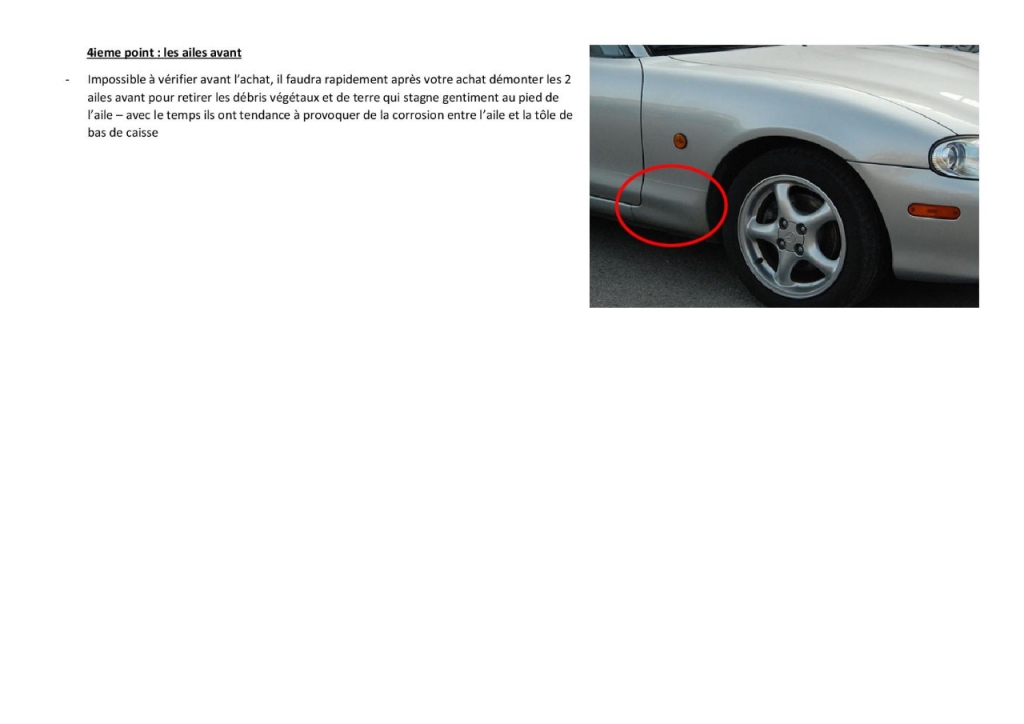

Salut,
Quel boulot!!! félicitation.
Je suis également passé par là.
J'ai d'ailleurs fait un résumé des points de corrosion trouvés sur la mienne. Je te les mets là si cela peut t' être utile:

Merci. Par chance mon plancher et les ailes avants ne sont pas touchées ! Par contre j'ai de la corrosion au niveau du coffre à coté du 3 eme feu stop et un point de rouille sur le contour du pare brise.
