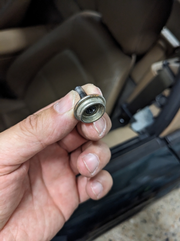

Je me permet de rebondir sur ce sujet car pour moi, c'est l'inverse, je viens d'acheter mon couvre capote mais je me suis rendu compte que j'ais un des deux gros boutons pression qui manque sur la voiture.
Il à été remplacé par une vis hexagonale (voir photos gauche / droite) :
Est-ce que quelqu'un aurait une ref à me donner ou éventuellement ça "en stock"?

Je me réponds à moi même si jamais ça peut servir à d'autres :
Trouvé ici : https://www.ilmotorsport.de/en/hood-tonneau-fixing-nb-nbfl-2850/896
Je vais passer une commande mais au cas où, autant l'acheter à une personne du forum, est-ce que quelqu'un aurait ça dans son fourbi ?

Salut, j'ai nettoyé l'intérieur de ma voiture cette semaine pour la première fois et devinez ce que j'ai trouvé... :woo:
