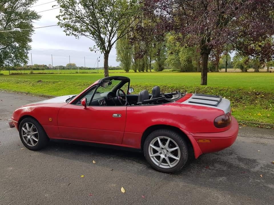

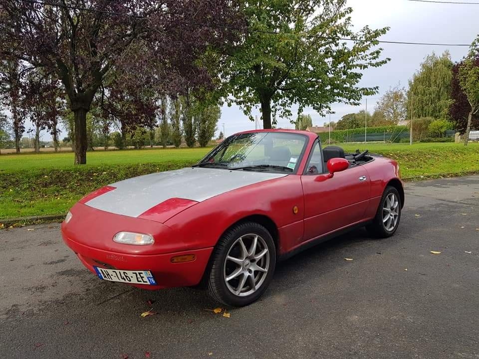

Novembre 2022, lancement des travaux. Je compte 1 an et demi pour tout refaire (trains roulants AV et AR, carrosserie etc.), la voiture est stockée dans le chnord et moi je suis en Région parisienne. Nous faisons les travaux en famille avec mon frangin
Si vous avez de la patience vous verrez la fin du chantier :D
Il y aura sûrement des surprises et j'aurais beaucoup de questions.
Pour l'anecdote, un coup de masse sur un pouce ça fait mal :aie: , enfin c'est celui du frangin qui à pris :oops:
Pour commencer la voilà aujourd'hui

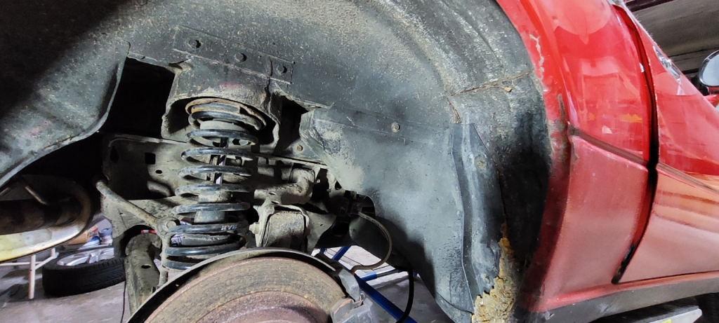

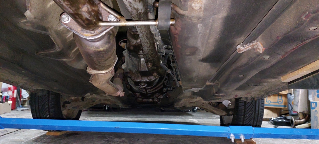

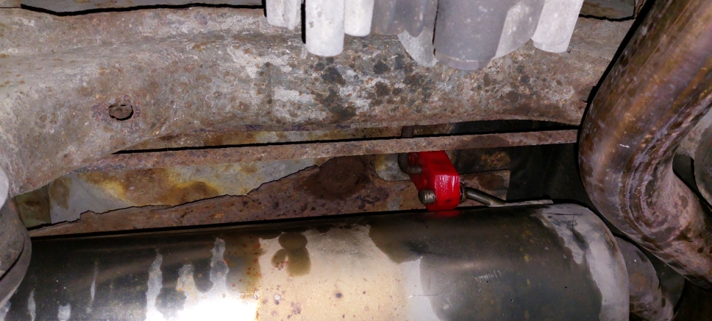

Puis ces dessous rouillés

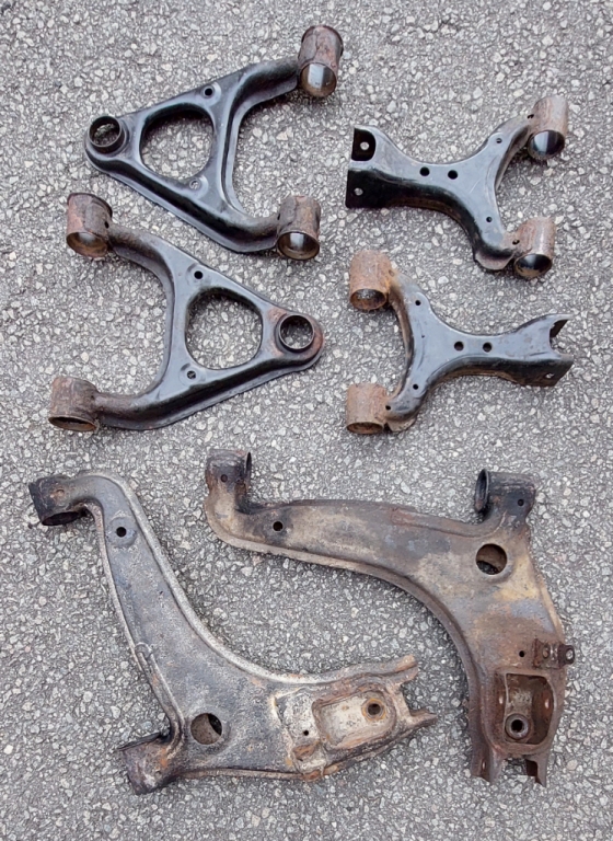

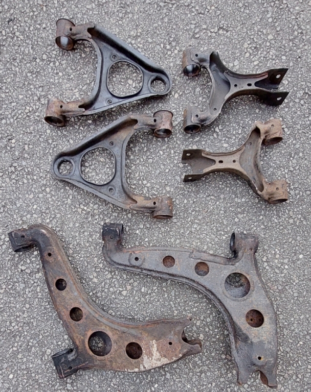

Les triangles prêts pour le sablage et epoxy au four. Il me manque les 2 inférieures AR qui seront pris sur la mimix puis traitement comme les autres

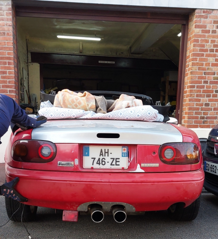

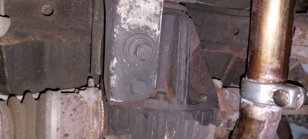

Montage à blanc du nouveau pare-chocs AR et de l'échappement central. Un réglage sera effectué pour mieux centrer les sorties d'échappement. La partie centrale du pare-chocs sera reprise par le carrossier pour lissage des sorties centrales. L'antibrouillard (rond) sera installé à la place de l'ancienne sortie d'échappement.

Bon courage à toi !!! tu ne pourras pas mettre ton AB à droite, il doit être placé à gauche ou au centre, pas à droite ...

A flûte pour l'antibrouillard, il avait sa place où je voulais le mettre.
Je peux le placer à la place d'un feu de recul ?

Quand tu n'as qu'une ampoule pour l'AB et le feu de recul, ils sont respectivement à gauche et à droite; si ton feu de recul est à droite, tu ne pourras donc pas le placer là; par contre, si tu as 2 feux de recul dans tes blocs de feux, tu peux effectivement essayer de remplacer ton feu de recul de gauche par l'AB; mais je ne sais pas si la platine de feux sera bidouillable ou pas ou s'il te faudra jouer du fer à souder/dessouder ...

Sinon tu fais comme moi…je ne sais pas si c'est possible sur la NA.
Je vois que tu as deux feux de recul, donc il doit y avoir moyen de le faire.
J'ai acheté ça >>> https://store.ijdmtoy.com/products/led- ... -red-white

Et elle est Stephane Rusty Rotten Approuved :ricane:
Les bas de caisse remplis à la mousse polyuréthane, c'est de toute beauté :love:
