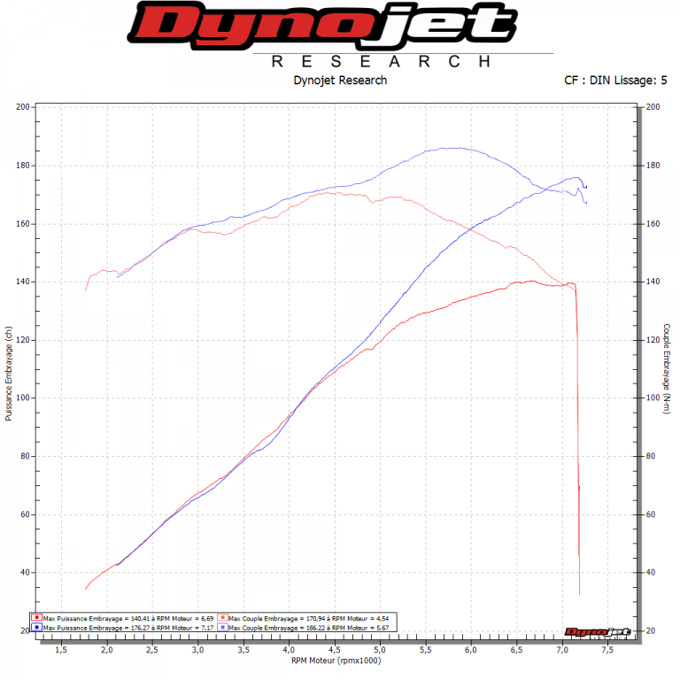

Nous sommes de retour sur le forum pour vous présenter la dernière NC sortie de notre atelier de Lyon. Petit rappel, nous avions déjà eu cette MX5 à l'atelier pour un simple stage 1 il y a de cela un bon moment.
Rappel de la prépa présente sur le véhicule lors du stage 1 :
. Silencieux inox GoodWin Racing Street
. Collecteur 4/1 inox sans catalyseur
. Intermédiaire complet sans catalyseur en inox
. Admission KN Apollo
Cette fois, on va un peu plus loin. Montage d'arbres à cames high performances de chez BBR GTI et reprogrammation sur mesure sur banc de puissance via Ecutek.
Après presque trois bonnes heures de test sur notre banc Dynojet, les résultats sont justes parfaits. Au final 176ch et 186Nm et surtout une montée en puissance linéaire.
On vous laisse juges...
PS : On remercie notre client, membre de ce forum, pour sa patience, sa confiance et sa gentillesse à chaque passage à l'atelier. On a pris notre temps sur cette préparation. Les débuts d'une collaboration (avec BBR) sont toujours délicats. On a bien pris nos marques maintenant et on est prêt pour la suivante... qui d'ailleurs ne va tarder à venir à l'atelier !

1.8 puisque préparée stage 1 elle sort 140 ch.

Merci Little j avais pas regardé la fiche ( sur le tel je vois pas grand chose)
+50 CH c est un sacré résultat !!

Superbe retour. En même temps vu les courbes ça ne pouvait qu'être excellent :woo:
