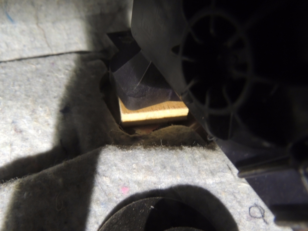

Je ne suis pas particulièrement grand (1m75) mais j'ai toujours été un peu gêné par la position de la pédale d'accélérateur sur ma NC.
Surtout au niveau de la cheville droite qui était obligé de faire un angle droit même avec le siège bien reculé, pas à fond car sinon c'est l'embrayage que je n'arrivais plus à enfoncer suffisamment.
J'ai remédié à ce problème en posant une cale de 1cm d'épaisseur entre la fixation supérieur de la pédale d'accélérateur et la tôle sur laquelle elle est fixée. J'ai, pour plus de sureté remplacé la vis de fixation par un modèle 1 cm plus long.
De ce fait, la position de cette pédale change et la position du pied et de la cheville est beaucoup plus confortable.
Ça ne gène en rien le fonctionnement, la pédale ne frotte pas sur les tapis, son débattement reste inchangé mais au niveau confort, c'est le jour et la nuit.
La modif prend 10mn. J'ai fais la cale dans un morceau de contre-plaqué de 10mm, fais un trou de 8mm. enlevé la vis supérieur de la fixation de la pédale et bien desserré la vis inférieur. Je met la cale, resserre le tout et c'est OK, même pas besoin de débrancher le connecteur de la pédale.

Hello,
Je suis désolé, j'ai été un peu long sur ce coup la. Les réponses à ce post m'ont échappées.
Voici des photos.
De mémoire, j'ai mis une cale en bois de 8mm d'épaisseur.
En voyant les photos, je me dis que j’aurais pu les peindre en noir et la mettre droite.
A+
