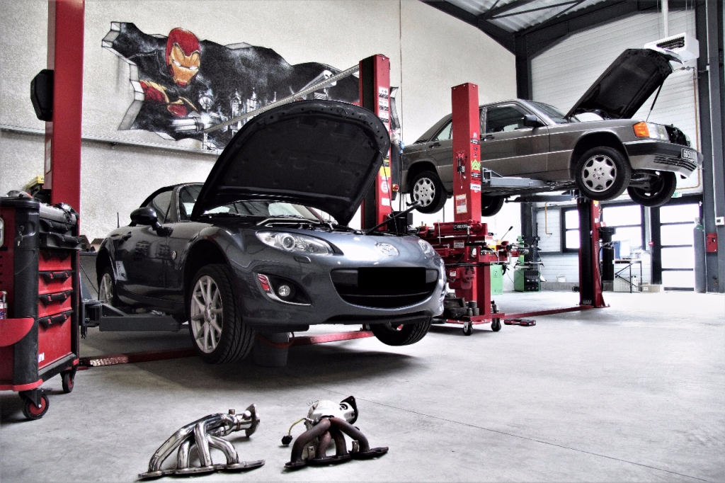

Certains le savent déjà, AKH Motorsport est l'unique revendeur/monteur BBR GTI en France. Nous avons attaqué cette collaboration avec la marque Anglaise il y a maintenant plusieurs mois et commençons à sortir nos premières réalisations. Les gains sont plus qu'au RDV. Nous vous proposons un petit reportage photo sur une NC 2.0 160 que nous avons terminée cette semaine.

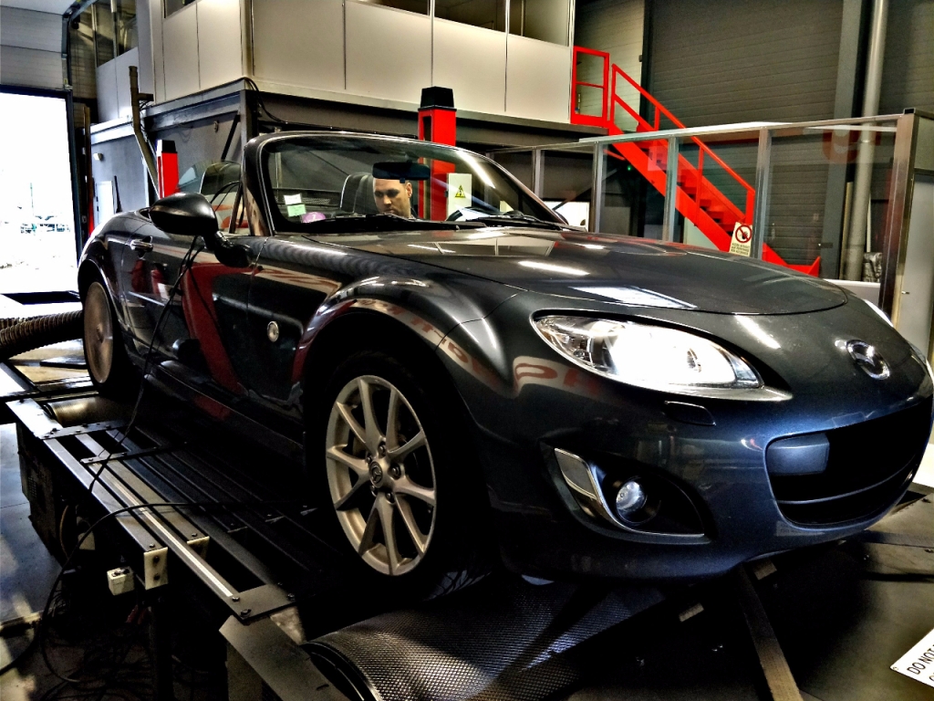

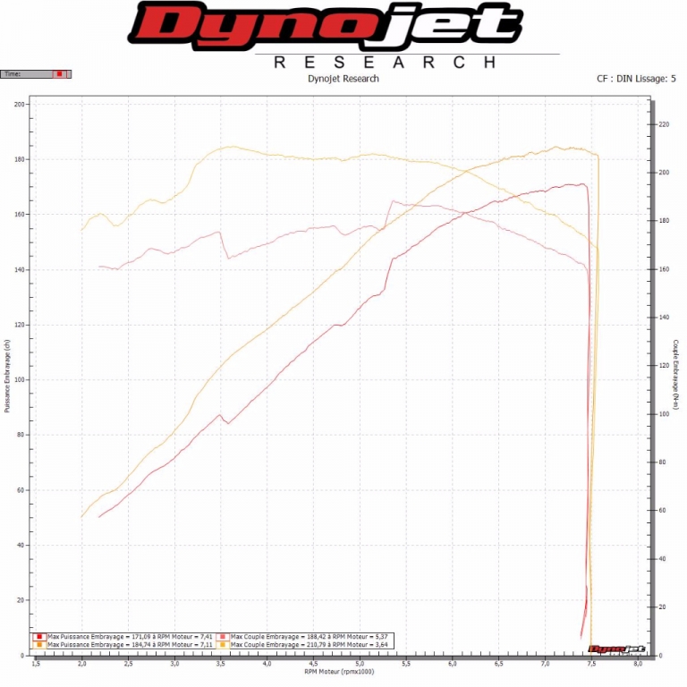

Montage d'un Kit Super 180, comprenant collecteur d'échappement et cartographie BBR. La cartographie n'est pas un simple plug&play, comme vous pourriez le faire chez vous avec l'EcuTek que BBR envoie. Nous adaptons sur banc de puissance et travaillons en temps réel avec l'équipe BBR. Pour vous donner un ordre d'idée, cette MX5 a passé environ 3h sur notre banc de puissance pour un réglage aux petits oignons. Au final, un superbe 185ch et 211Nm de couple, et des courbes justes parfaites. Et un message de notre client le lendemain qui fait très plaisir !
A savoir que les courbes sont (collecteur+carto stock) Vs. (collecteur+carto reprogrammée).
