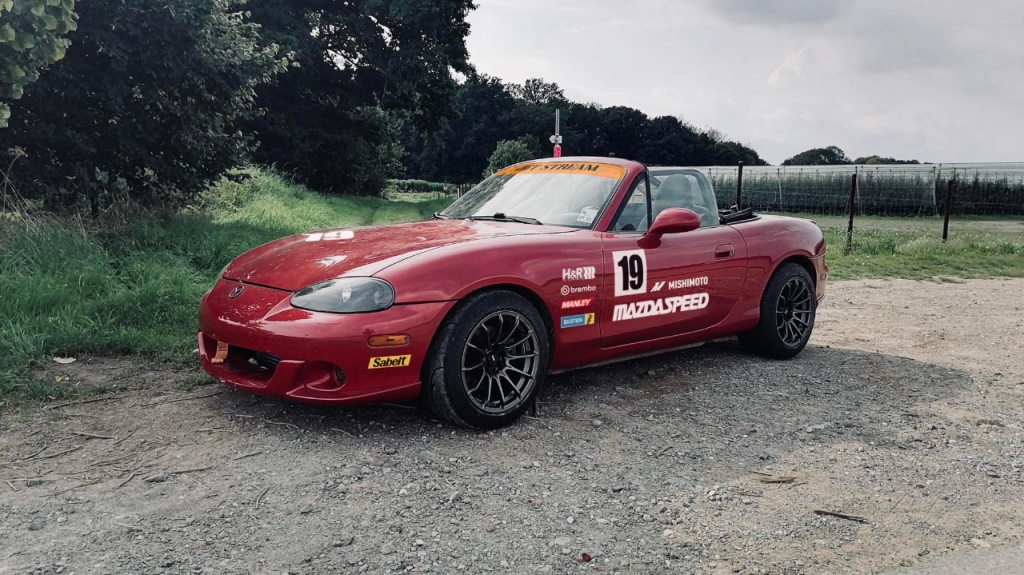

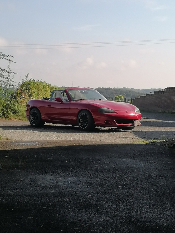

Photo souvenir de la journée.
Et photo montage d'un pote, j'aime beaucoup :faim:
