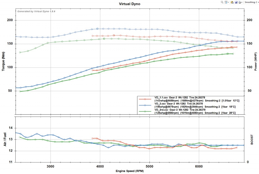

Quelques news de la luxembourgeoise :
La carto commence à être pas mal. Jusqu'à présent je n'avais pas dépassé 43% d'ethanol.
En refaisant le plein hier avec un fond de mélange e43 + 20l d'E85, le capteur mesure 59% d'éthanol...
3 courbes réalisées avec Virtual dyno : toutes réalisées en 3ème sur la même route, corrigée avec les conditions atmosphériques (il reste une petite variable sur la quantité de carburant embarqué) :
- 1ere courbe : stock
- 2eme courbe : avec le 4 en 1 et quelques retouches carto (mais les avances d'origine)
- 3ème courbe : 4 en 1, ligne complète 2,5" décata, e59 et carto complète avec retouches des avances
ce qui fait environ 25chx de pris entre la config stock et la config actuelle avec une courbe plus remplie partout !
