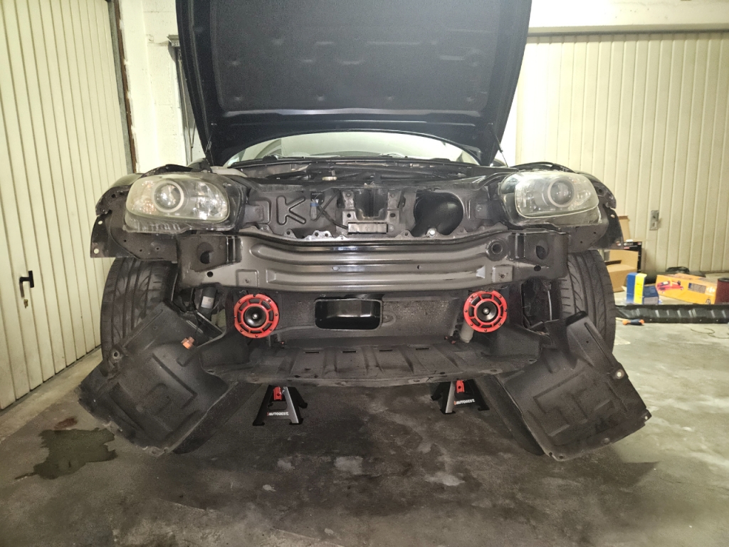

J'ai toujours trouvé que le klaxon de ma miata était trop discret, j'ai donc entrepris le remplacement des éléments d'origine par ceux ci:
A ma grande surprise, après démontage du parechoc avant, je réalise que j'ai 2 klaxons d'origine. J'étais persuadé que les MX5 NC n'en avaient qu'un. Tant mieux, ca me fera un câble de moins à passer.
Petite subtilité de montage; Les klaxons d'origine son reliés à la masse directement par la pate de montage ce qui n'est pas le cas des Hella qui ont 2 cosses de branchement; 1 pour le positif et 1 pour la masse. J'ai du donc fabriquer un petit câble pour relier la cosse négative à la pate de fixation (j'ai oublié de prendre une photo).
Et après quelques heures de labeur, voici le résultat:
Et après un remontage à blanc du parechoc voila ce que ca donne:

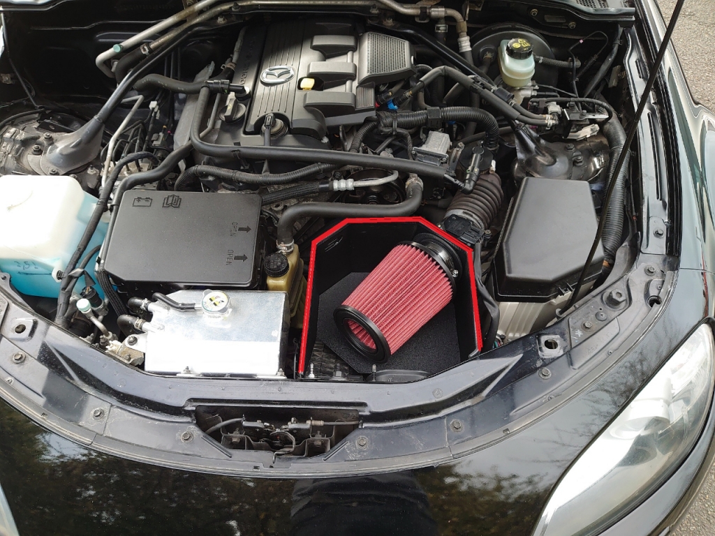

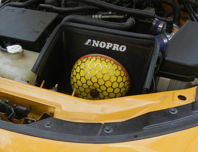

à la base, ce que je voulais, c'était le combo Kit HKS + Ecran Nopro:
Mais malheureusement, le kit HKS étant hors de prix et l'écran Nopro totalement introuvable, je me suis rabattu sur le kit Direnza qui offrait une conception proche.

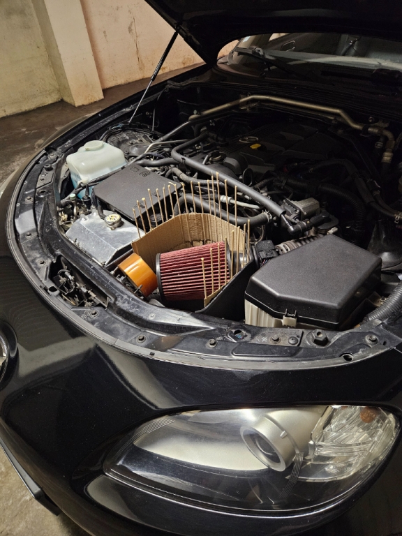

Sans surprise, après installation, les températures d'admission avait drastiquement augmentés mais pour pallier à cela, j'avais prévu d'isoler la boite à air de la baie moteur en installant des joints à lèvre sur le pourtour de la boite (en rouge sur la photo) afin de me servir du capot comme "couvercle" comme cela est le cas avec l'écran Nopro.
Pour ce, je devrais connaitre l'espace à combler entre la boite à air et le capot. Je me suis donc fabriqué un petit outil à base de carton et de piques à brochette (le rouleau de scotch n'est là que pour coincé l'ensemble en place).

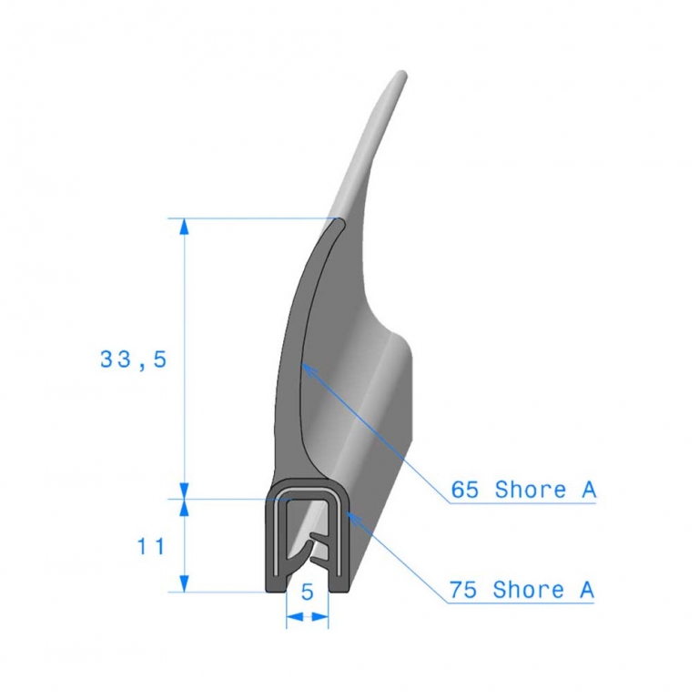

On ferme le capot qui enfonce les piques dans le carton et il ne reste plus qu'à mesurer.
Et c'est là ou mon plan tombe à l'eau. Il y avait 8 cm à combler et les plus gros joints que j'ai pu trouvé n'en faisaient que 5. Impossible donc de combler l'espace de manière acceptable pour moi et faisable avec mes capacités. Sans compter qu'il faudrait après cela, trouver un moyen d'isoler la parie avant de la boite à air

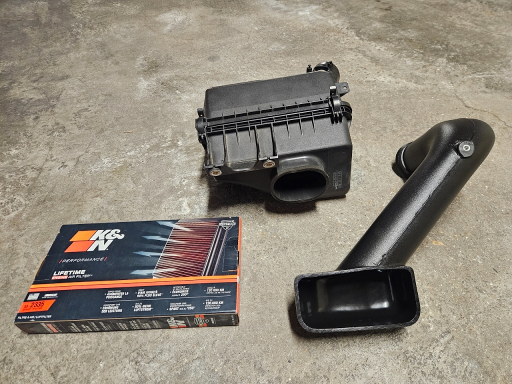

J'ai donc décidé de revoir mes pan coté admission et d'opter pour une approche plus traditionnelle:
Ca sera donc filtre K&N dans la boite à air d'origine alimentée par un tube d'admission Cobalt
Le parechoc ayant déjà été démonté pour l'installation des klaxons, le montage à été facile. On dépose le tube d'origine ainsi que le plastique qui se trouve en dessous et on remplace le tout par l'admission Cobalt.
Le plastique est bien épais et rigide et l'ensemble semble costaud. La finition laisse un peu à désirer mais mais la pièce sera cachée sous le parechoc donc, pas très grave. Là ou j'émet un doute, c'est que la pièce n'est fixée à la voiture que par la vis visible sur la photo. Le tube est vaguement maintenu en place par pression au point de contact avec la boite à air, mais malgré le fait que Cobalt fournisse un tube de Loctite pour empêcher la vis de se desserrer, j'aurais quand même été plus rassuré avec une seconde fixation.
