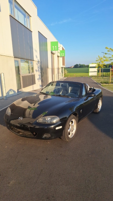

avec plaisir je vous rejoins avec ma NBFL 1.6 que je vais chercher dans le mois.
Je vais lui greffer une paire d'amortisseurd ST XA.
Petite question concernant les silents blocs que je vais changer en polyorethane :
Il demande le diametre de la barre anti rouli avant/ arriere, connaissez vous les specs d'origine ?
