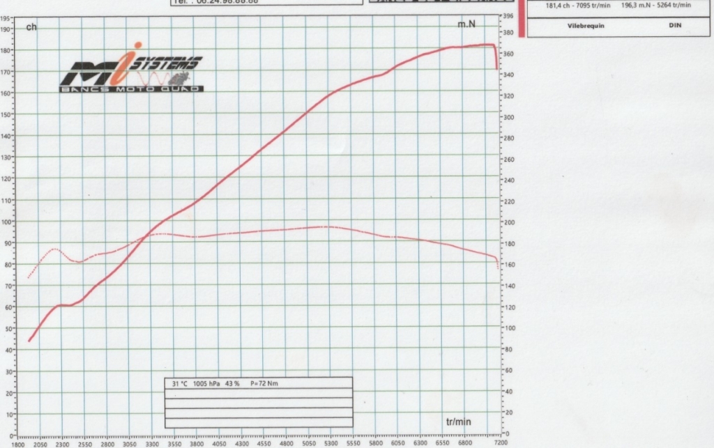

Les amis, il me semble avoir été en ligne avec une 184cv récemment (depuis mon Super200)et je me rappelle l'avoir prise en ligne droite juste en me basant sur la montée de mes 8000 tours. C'était bluffant :bave:
Je suis au circuit de Haute Saintonge de nouveau le week-end prochain et je sais qu'il y aura d'autres 184. J'espère vous montrer quelque chose d'intéressant sur vidéo :oui:
Dans tous les cas, Gamma Speedshop est avant tout un motoriste de haut niveau.
Sauf erreur de ma part, Maxime ne se focalise pas sur la performance linéaire pure et l'apport des cv par rapport à avant. Je crois qu'il essaie surtout de nous rendre une auto qui n'a pas forcément pris beaucoup de puissance (+30 ou 40cv, c'est pas immense...) mais qui offre une gamme tellement plus large de performance en terme de couple et de charge moteur. Je vous assure que je monte à 8000 t/mn sur mon compteur et que dès 2500 t/mn, je peux la solliciter sans peur. Ça n'était pas du tout le cas avant...
