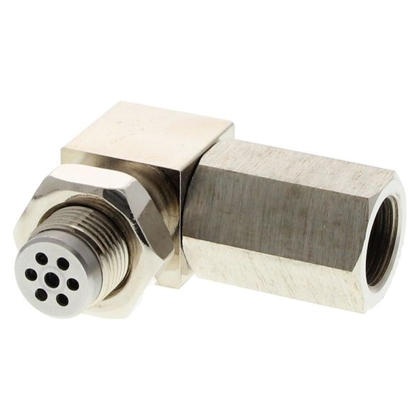

@Aerogela je ne comprends pas à quoi servent ces fameuses rallonges pour sonde lambda, puisqu'on ne peut pas les mettre n'importe où. Il n'y a qu'un pas de vis. Je ne comprends pas comment on peut déplacer une sonde lambda :etonne:

Il existe des rallonges de cables électriques quand la sonde est placée différemment sur un collecteur inox vs celui d'origine.
Je me suis probablement mal exprimé, je parle d'une "rallonge" qui recul la position de la sonde par rapport au passage des gaz, pour qu'elle capte moins de gaz et pense que le systeme fait le job.
Cela ressemble à ca :
Ca se fixe sur la ligne d'échappement, en lieu et place de la sonde aval (celle après les cata) et la sonde se fixe dessus.
La sonde sur le collecteur, sa place est dictée par le fabricant, elle est placée avant le pré-cata et comme je le disais juste avant, des fois, il faut une rallonge de cable électrique pour aller jusque le nouvel emplacement.
Voilà en espérant avoir était plus clair.

Ah oui top, je comprends mieux :jap:

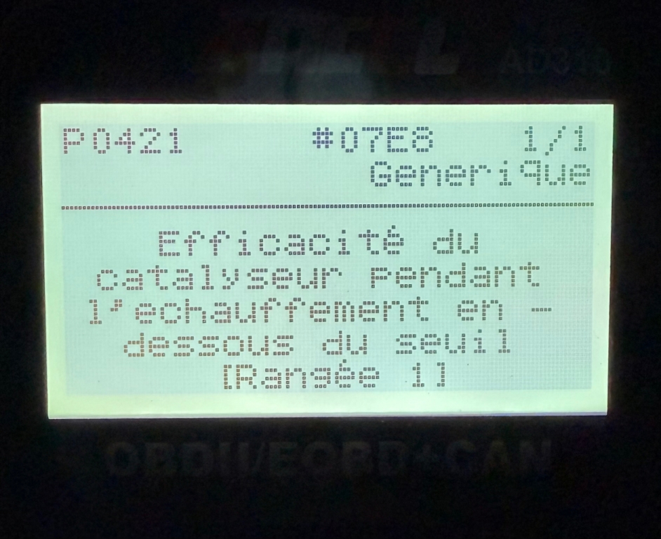

Le message d'erreur (s'il est vrai) indiquerait un défaut"pendant la phase d'échauffement".
Une sonde lambda c'est un capteur qui mesure le taux d'oxygène dans le flux gazeux;ce capteur a deux fils,polarisés.Mais pour qu'il fonctionne correctement,il doit être chaud: il y a donc une résistance de chauffage associée au capteur(deux fils,non polarisés).
Si cette résistance ne fonctionne pas,le capteur détecte une anomalie moteur froid et donc déclenche une alerte.
ça,c'est dans l hypothèse où le lecteur de défaut ne raconte pas de balivernes.Il y a d'autres causes d'apparition du défaut au TDB: prise d'air sur la ligne d'échappement (en aval de la sonde),ou capteur d'oxygène HS: mais dans ce cas,le défaut serait permanent.
Comme la ligne d'échappement a été modifiée,je parierais volontiers sur une prise d'air.
On ne compte plus les sondes lambda remplacées à tort.

Par expérience, les sondes lambdas, même de marque, c'est la loterie.
Un afflux de gaz d'échappement plus important et hoppp, ça n'aime pas et ça dégage.
Sur mon is200 Kompressor, suite à la pose du decata, j'ai du rajouter une entretoise (comme celle en photo plus haut, tu en trouve sur Amazon pour 10 balles), la sonde n'aimait pas ce qu'elle voyait, depuis plus de soucis.
