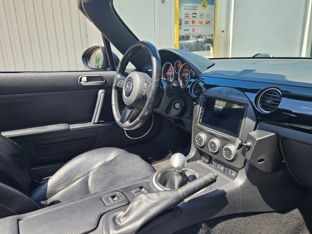

Après un petit nettoyage de la belle, j'en ai profité pour faire une petite séance photo.
Direction un vielle station service très peu utiliser de seine et marne et voila ce que ca donne:
En définitive, les klaxons Hella et l'admission Colbat sont presque invisible de l'extérieur. Il faut vraiment les chercher pour les voir.

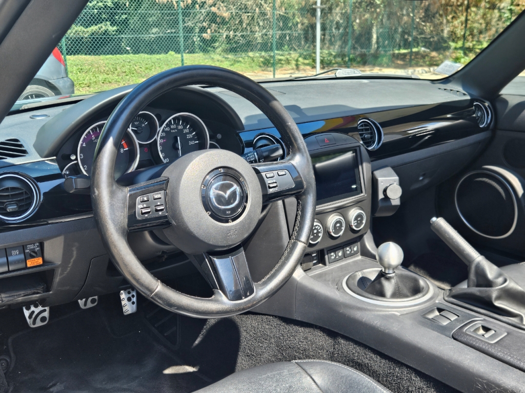

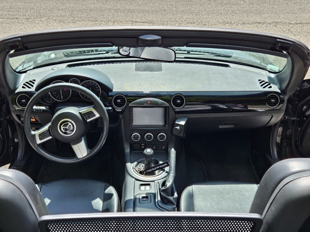

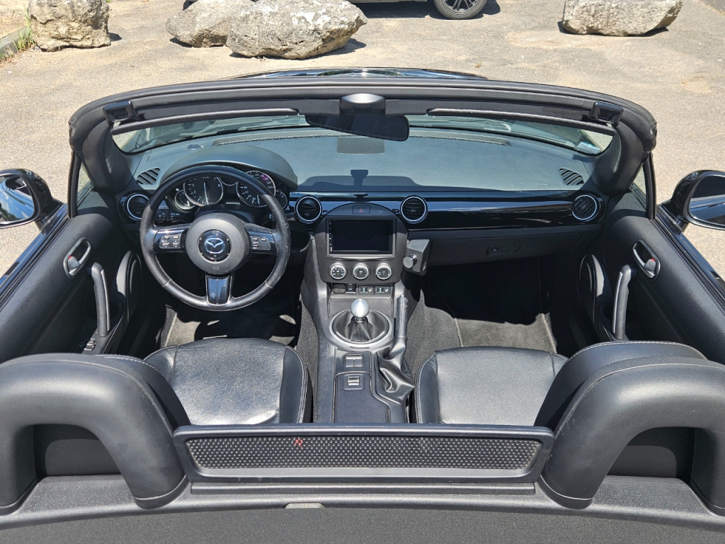

Deux nouvelles modifications à l'intérieur, à savoir:
Le pommeau Voodoo en alu et les garnitures de volant piano black. A mes yeux ca fait toute la différance:
Avant:
Après:

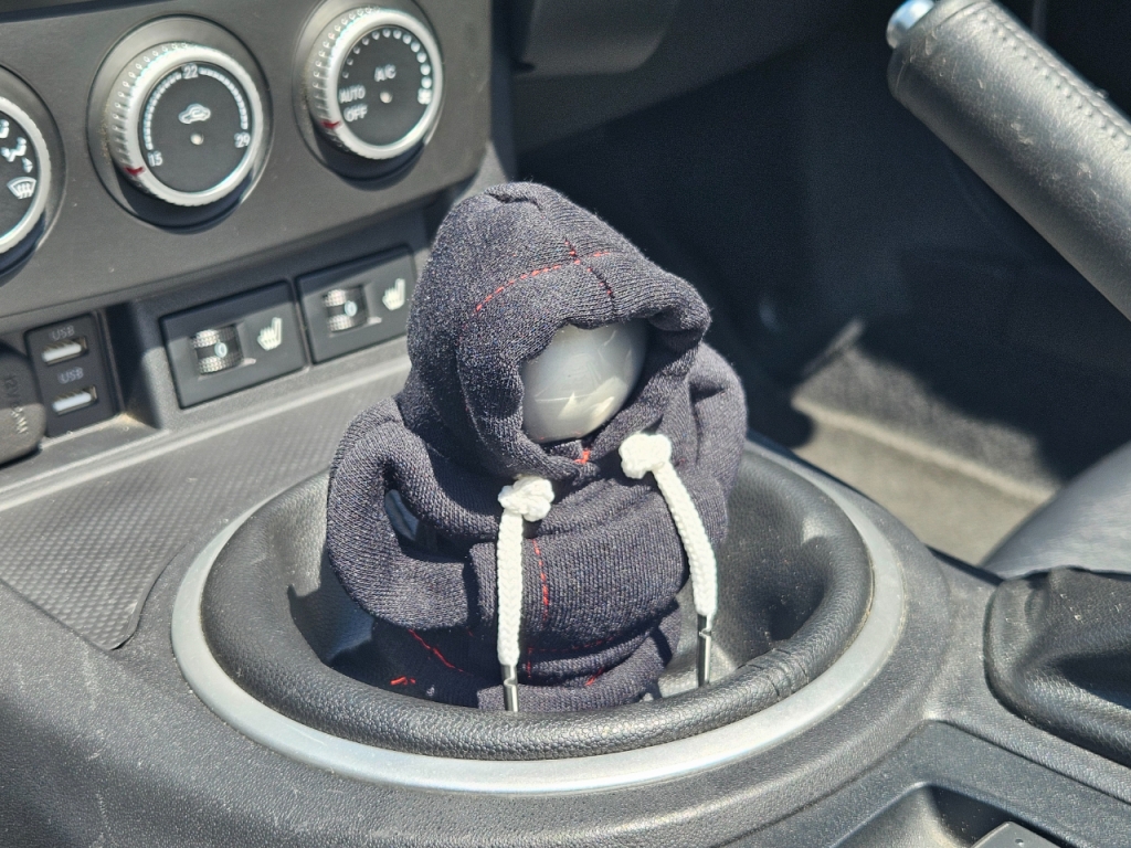

Et pour etre sur de ne pas me bruler la paume droite après quelques minutes stationné au soleil, j'ai trouver une solution:
Le Sweat à capuche

C'est ce qui me freine dans l'achat d'un pommeau tout'alu : l'hiver c'est froid, l'été c'est très chaud :cyp:
Après, faut conduire avec des gants. Et encore je sais pas si ça suffirait :tantpis:

Pas mal "Le Sweat à capuche" :ricane:
