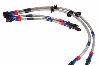

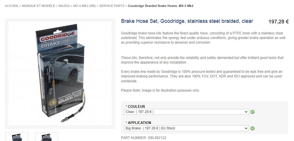

- Goodridge référence: SMA0111-4C, bien mais plus disponible pour le moment ou que sur des sites UK!
Up au 28/12/22: De nouveau disponible (uniquement en coloris clear)chez Moss-Europe (livraison ou retrait possible au magasin à Paris!)
Sites ou les trouver: Goodridge UK ou Moss-Europe
Lien: https://www.moss-europe.fr/marque-et-modele/mazda/mx-5-mk2-nb/service-parts/goodridge-braided-brake-hoses-mx-5-mk2.html

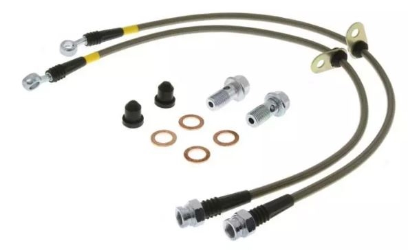

- EBC référence: #BLA2113-4L, bien mais apparemment, nécessite une modif/adaptation
Sites ou les trouver: http://www.ultraperformance.fr/, http://www.brakes-shop.com,
- Stoptech référence: 950.45508
Pas encore d'avis, mis à part que les plaquettes street font le taff (même si disques, durites d'origine)

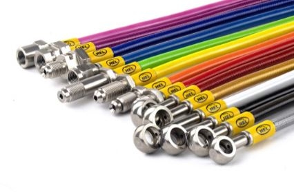

- HEL référence: MAZ-4-126
Pas d'avis mis à part que j'avais entendu que la qualité n'était pas toujours au rendez-vous..
Sites ou les trouver: https://fr.helperformance.com/durites-de-frein-aviation-pour-mazda-mx-5-na-nb-sport-with-factory-big-brakes-1994-2005

Sur ma NCFL j'ai pris des BF Goodridge en me disant que ce serait parfait.
Elles ressemblent à ta photo des Stoptech avec la patte métallique qui se boulonne dans l'axe de la durite. Et c'est un peu le bordel. J'ai dû vriller ces pattes pour changer un peu la direction que prennent les durites. Et elle font bien 5cm de trop :sic:
Au premier essai, le bord extérieur de la jante touchait. Il m'a fallu quelques tâtonnements pour bien les installer.

J'ai monté du HEL et aucun souci, tout se montait parfaitement bien.

Non c'était une NA 1.6 mais j'avais bien des HEL sur mon ancienne NBFL Sport, elles ne frottaient nul part. Je ne sais plus la référence, elles venaient de mx5parts.

Bon ben voilà, je me suis décidé, je suis parti sur des durites HEL réf pour les nbfl 1.8 (ref. HEL:5MAZ-4-126)
139 euros + 9.99 euros de frais de port..mes Goodridge m'ont coûté moins cher mais c'était il y a 7 ans!
Je vous dirai si le montage est "plug and play" et surtout si ca freine!! :D :D

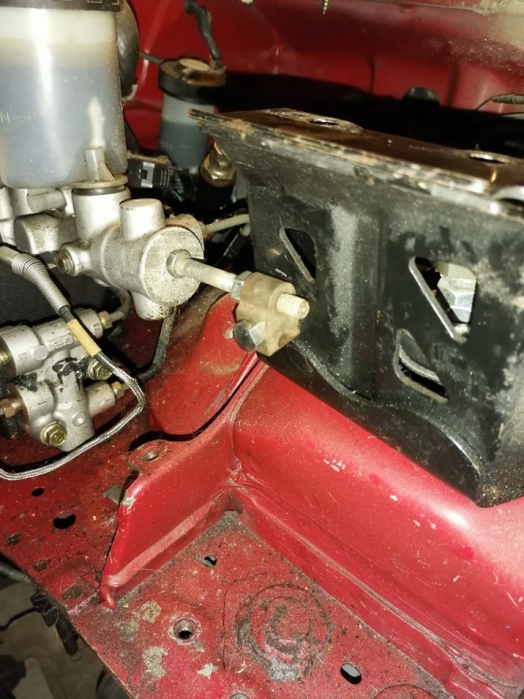

Les durites ne risquent pas de t'apporter du mordant...
Si ton objectif est de devoir appuyer moins fort sur la pédale c'est le maître cylindre qu'il faut changer et mettre un plus gros.

Quand aux durites avia, c'est très utile sur un système de freinage un peu light, car ça permet d'écraser la pédale sans que la dilatation des durites n'absorbe une partie de la puissance transmise à la pédale.
Idem pour le bidule qui se met entre le maître-cylindre et la tête d'amortisseur, pour pallier la déformation du tablier avant.
En revanche, sur un freinage puissant et sensible, où on appuie peu sur la pédale, on n'arrive ni à la déformation du tablier, ni à la dilatation des durites. Et dans ces deux cas les systèmes "racing" sont inefficaces ;)

Un brake stopper.
https://www.jassperformance.com/shop/Brake_Stopper_LHD
Je comprend que le système d'origine permet de mieux jauger le freinage mais perso je trouve que d'origine c'est vraiment mou. On verra la sensation quand j'aurai les 4 pistons avec plaquettes carbone Lorraine.

https://honeddevelopments.com/product/m ... er-delete/
Tu peux voir ça ,je l ai reçu mais pas encore monté

Ah oui ca supprime carrément le mastervac.
Apparemment , ca n'est pas compatible pour les NBFL avec gros mastervac.

Un model parmi tant d'autre.
Perso j'ai fais le mien moi même avec de la recup.
