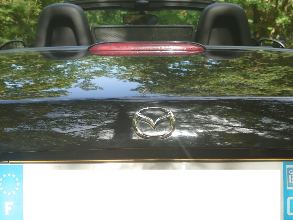

et pour la camera de recul quelque chose de discret:

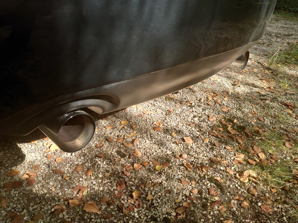

c) Certainement un changement de l'échappement pour une raison qu'on verra plus tard.

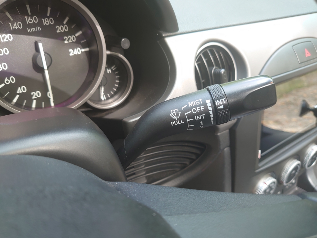

Et on commence les modifications de la belle avec quelque chose qui aurait pu me faire très rapidement péter un plomb (je doit surement avoir des troubles obsessionnels compulsifs).
L'ancien proprio avait changer le commodo d'essuis glace contre un avec l'intermittent ce qui est bien.
Mais il l'avait remplacer par un model avec essuie glace arrière ce qui est très dérangeant pour moi dans une Miata qui "scoop" n'a pas d'essuie glace arrière!!!
Après un petit passage sur leboncoin, l'appendice problématique à été remplacer par un model de RX8 :-)

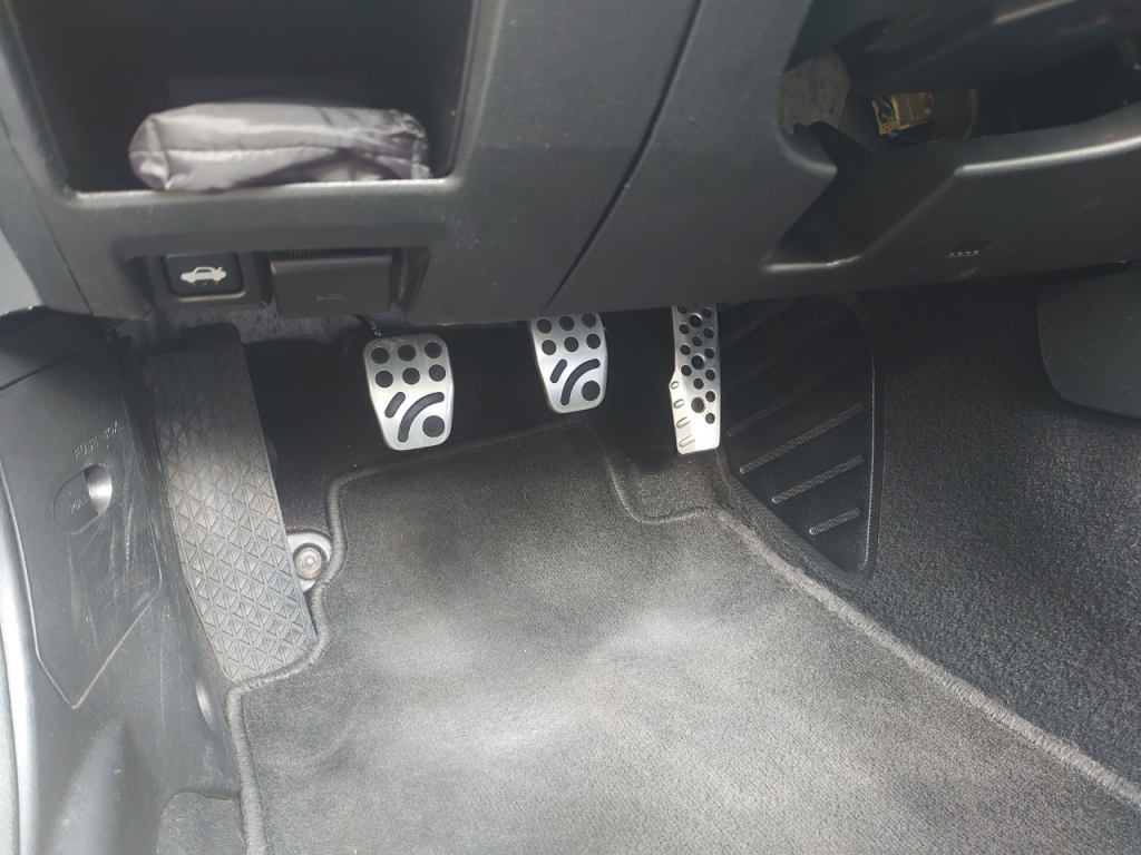

Vu que ce monsieur avait tout un stock de piece de RX8 j'en ai profiter pour faire un autrre achat parfaitement inutile et donc indispensable:
Je n'ai pas installer le repose pied car ca m'aurait obliger à percer le repose pied d'origine.

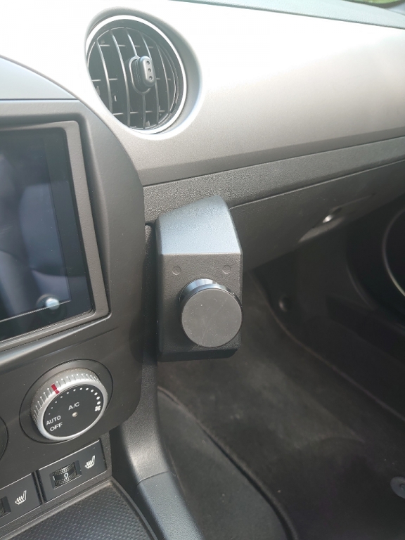

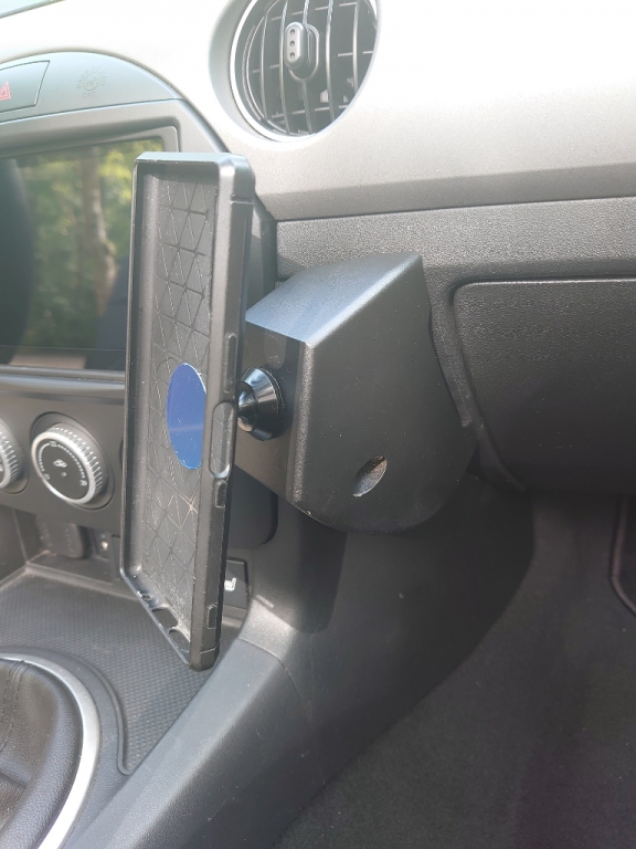

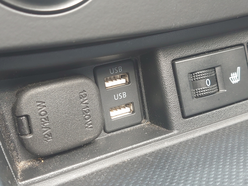

L'ancien propriétaire à eu la bonne idée d'installer un support téléphone IL Motorsport mais malheureusement la partie qui tien le téléphone était cassé et ne faisait plus son office.
un coup de tournevis et une commande chez amazon plus tard, je remplace la partie incriminée par un support magnétique sobre et efficace:
(oui c'est une coque de téléphone vide. vous vous doutez bien que je me sert du téléphone qui va dedan pour prendre la photo...)

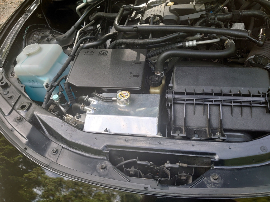

Autres petites modifs de la part de l'ancien proprio: Le vase d'expention IL Motorsport et le silencieux Remus.

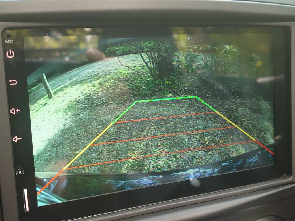

un format 2din écran 7" sur lequel je pourrait afficher une camera de recul
Toute la connectivité moderne: USB, Carte SD, Bluetooth, wifi, GPS Android auto + apple carplay etc
Un micro externe (parce que mine de rien, le micro installé en facade c'est de la merde)

https://www.amazon.fr/dp/B0BZTV6ZD8?psc ... ct_details

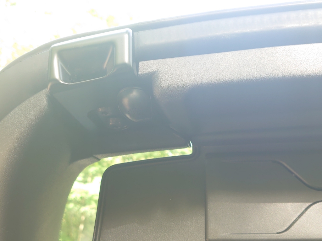

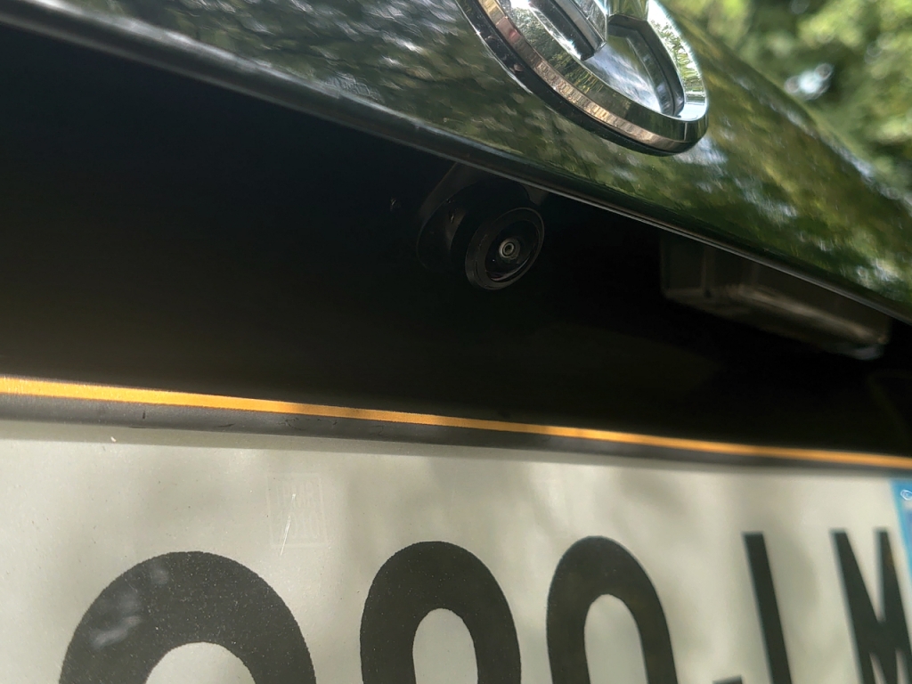

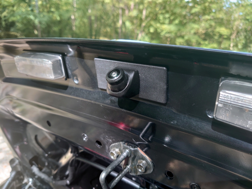

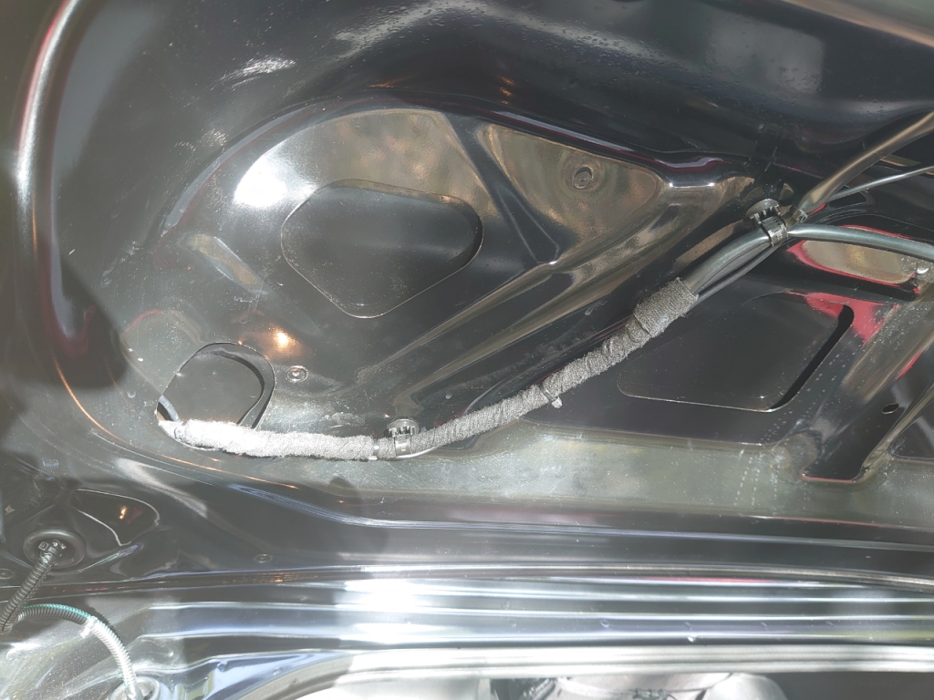

Et voila ce que ca donne après plusieurs heures de travail:
Je suis assez contant du résultat. La camera est presque invisible de l'extérieur mais a un angle vu parfait pour voir ou on met le pare choc. Le micro caché sur la pare soleil est super discret le son est bon, les prises USB sont à 1mm de la perfection et j'ai même conservé les commandes au volant.

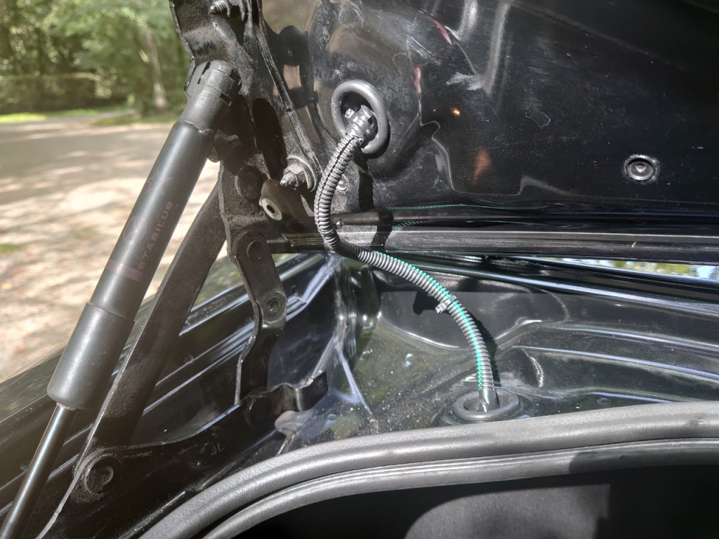

Les petits bémols c'est que j'ai du modifier (de manière irréversible j'entend) 2 pièces de la voiture à savoir: le petit cache entre les éclairage de plaque ainsi que la gaine du faisceau de coffre.
Pour ce qui est de la gaine, j'ai des doutes quand à l'étanchéité de mon montage. je vais devoir faire des test et le cas échéant retravailler la chose.

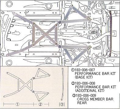

Pour les rigidificateurs de châssis, renseigne toi bien d’abord car j’émets de sérieux doutes sur leur efficacité :ricane:
A part un roll-bar, voire un arceau cage, je ne vois pas comment ces accessoires à vil prix pourraient améliorer les points faibles d’une NC.
J'ai même fait l’impasse sur les sway-bars. Ce serait éventuellement utile en vacances avec le poids de la Véronique chargée sur le coffre. Mais ce sont des conditions où on n’a pas le couteau entre les dents, et où on peut tolérer un peu de roulis excessif :)
Si les renforts sont ceux là, je ne pense pas que se soit des placébo!!!!! :D
Pour donner ça en installation pour les deux pièces:
;) :jap:
Déf. de la Mimix:

Si seulement on pouvait facilement les trouver a prix raisonnable, ils seraient deja sur ma mx5 !
Message Publié : Jeu 24 Août 2023, 22:01
Message(s) : 3028
ERRATUM :oops:
Les images présentées sont les renforts Mazdaspeed pour la ND et Fiat 124!!!!
Pour la NC, c'est ça et c'est vendu en trois éléments séparé!!!
Ce type de pièce se mérite!!!!! :aie:
Il ne faut débourser qu'environ 900€ hors frais de port, TVA et frais de douane!!!!!! :aie:

L’avantage de la solution Mazdaspeed est la compacité, la légèreté et l’efficacité mais jusqu’à présent le prix m’a bien refroidi

Oui ce sont bien les barres MazdaSpeed de la ND :D
Pour le coup non ce n'est pas du placébo. Quand j'ai installé la petite barre en complément de la barre dans le capot j'ai clairement senti la différence en conduite comparé avec la barre d'origine du pack sport. La Grande c'est la prochaine modification que je vise, je suis sur le point de la commander... j'attendais le retour des japonais de vacances :oops:
quelque chose qui puisse lancer Youtube (quand j'en ai marre de mes musiques, j'aime écouter des podcast ou des playslist sur youtube)
Le problème est que tous les fabricants d'autoradio japonais mainstream ne proposent pas ce genre de fonctionnalités. J'ai donc du tirer un trait sur ma règle numéro 2 et me tourner vers les autoradio chinois.
autre Bémol et celui là je sent qu'il va me trigger:
La façade 2DIN qui ne s'ajuste pas à la perfection sur le dessus...
A part ca, dites moi ce que vous pensez de tout ca :-)
