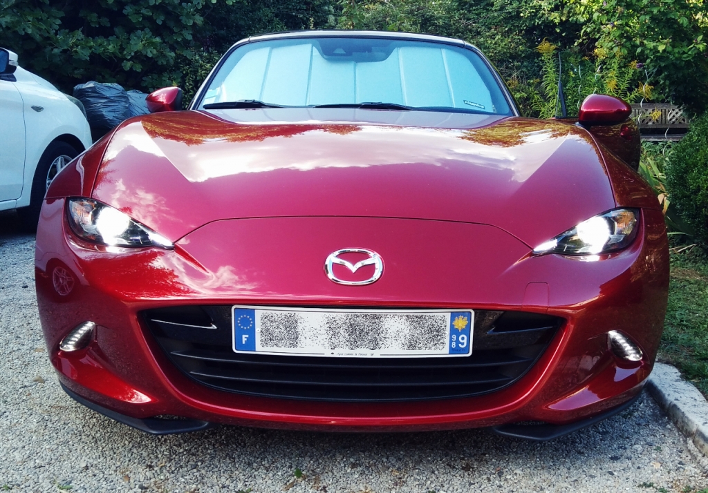

Pour installer le pédalier alu j'ai dû enlever une partie du revêtement de sol et j'en ai profité pour installer le dispositif qui permet de laisser les feux de jour allumés à demi puissance avec les phares la nuit.
C'est très sympa.
C'est cela :
https://mx5things.com/collections/mazda-mx-5-2016-nd-st/products/drl-harness
En revanche l'installation n'est pas si simple que ça et ça demande pas mal de démontage au niveau de la moquette de sol.
Heureusement on trouve de bons tutos sur youtube.
Je rajouterai une photo lorsqu'il fera nuit.

Une petite photo phares allumés.
Mazda MX5 ND année 2018 132cv Selection, Couleur Red Soul Cristal

Très sympa cette modif ! Je l'ai faite aussi et le plus chiant est clairement l'écrou de la plaque alu a retirer (celui derrière le polystyrène). Mais le jeu en vaut bien la chandelle ;)
