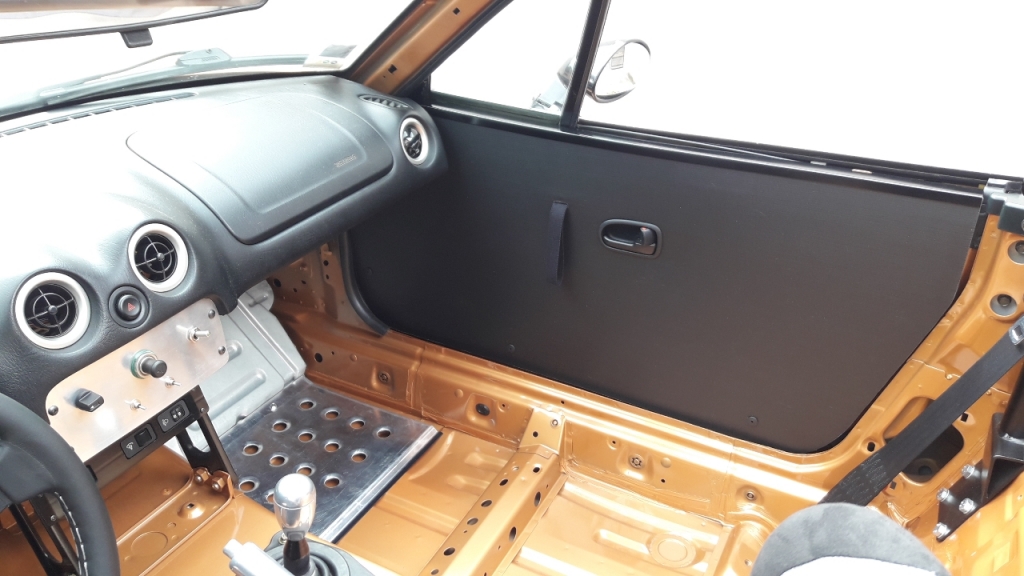

Tu peux finir le dessus avec un bandeau de porte de NA.
+1 cela finira bien l'ensemble.

superkaribou a écrit :
oui, je voulais faire ça aussi. Mais c'est difficile à trouver et souvent hors prix. Et le but aussi c'est de pas rajouter trop de poids :ricane:
J'avais l'idée aussi d'habiller l'ensemble d'alcantara. Mais je trouve le fini du panneau bien, donc je pense que je mettrai juste un coup de bombe sur la cornière, et ça ira très bien :oui:

J'ai trouvé deux bandeaux de porte de NA pour 10€.
C'est pas excessif :tantpis:
Ah oui carrément, quand j'avais cherché, c'était pas à moins de 100€, + frais de port depuis l'étranger :tantpis:

je dirais 200gr par bandeau.
c'est vraiment ultra léger.

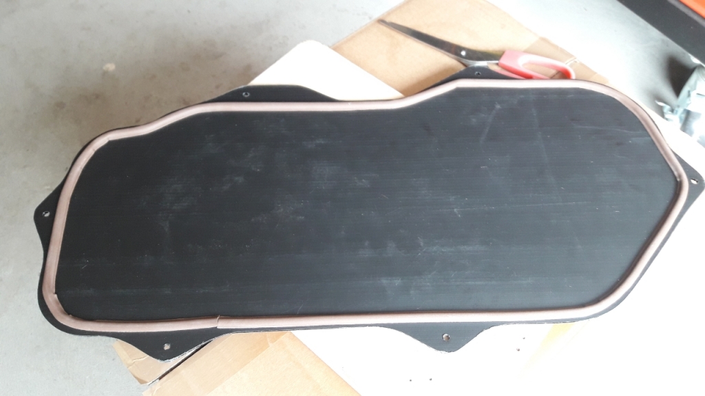

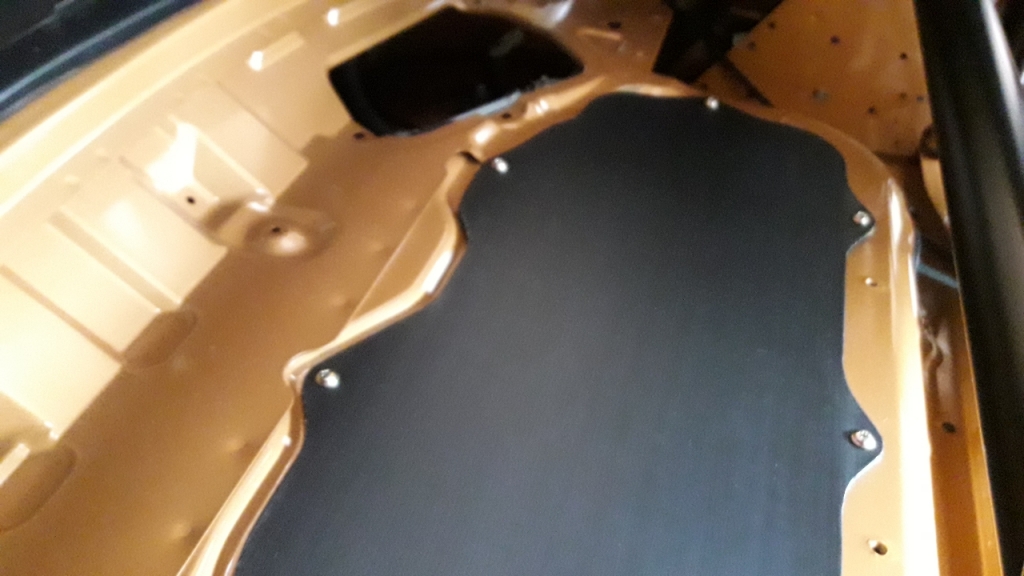

J'en ai profiter pour remplacer ma tôle au dessus du réservoir.
toujours avec mon panneau alvéolaire, je crois que je vais en mettre de partout ça :D

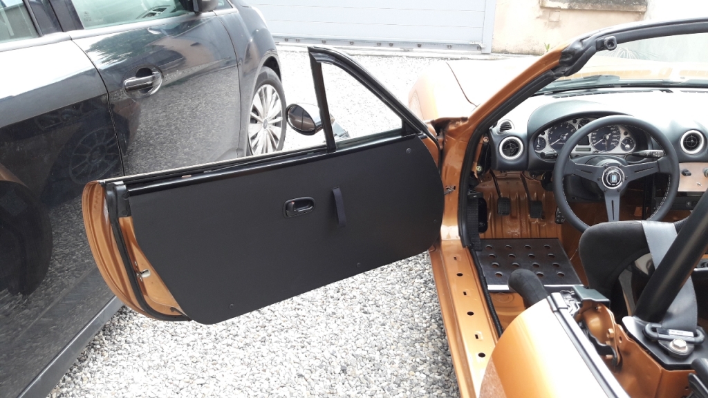

J'ai fini aussi mes contre portes. Un petit coup de bombe noir sur les cornières, et voilà.
Résultat 280 g par panneau de porte contre 1.82 kg pour un contre porte OEM. Plus de 3 kg gagné sur les 2 cotés. :ricane:

fleming a écrit :
Très propre :jaime:
merci ;) Après faut être soigneux car c'est plutôt souple, mais c'est moi qui l'utilise donc ça devrait aller.
Faudra voir la tenue dans le temps.

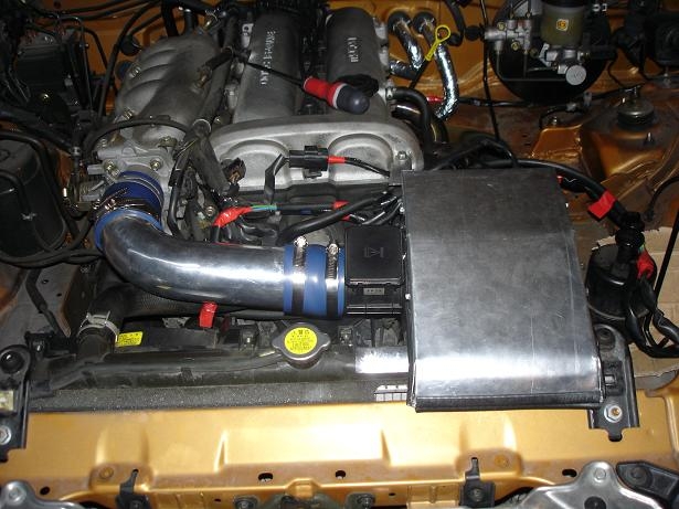

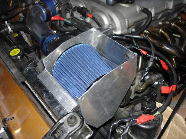

J'ai cette admission que j'ai fabriqué il y a une dizaine d'année, des idées pour l'optimiser, ou l'améliorer ?

Ne pas la mettre derrière le radiateur qui est chaud.
Passer sur une gestion megasquirt et supprimer le débitmètre.
Mais le débitmètre c'est justement lui qui envoi les infos aux calculateurs, du coup je comprend pas Cherub :?
le supprimer, mais le remplacer par quoi ?
