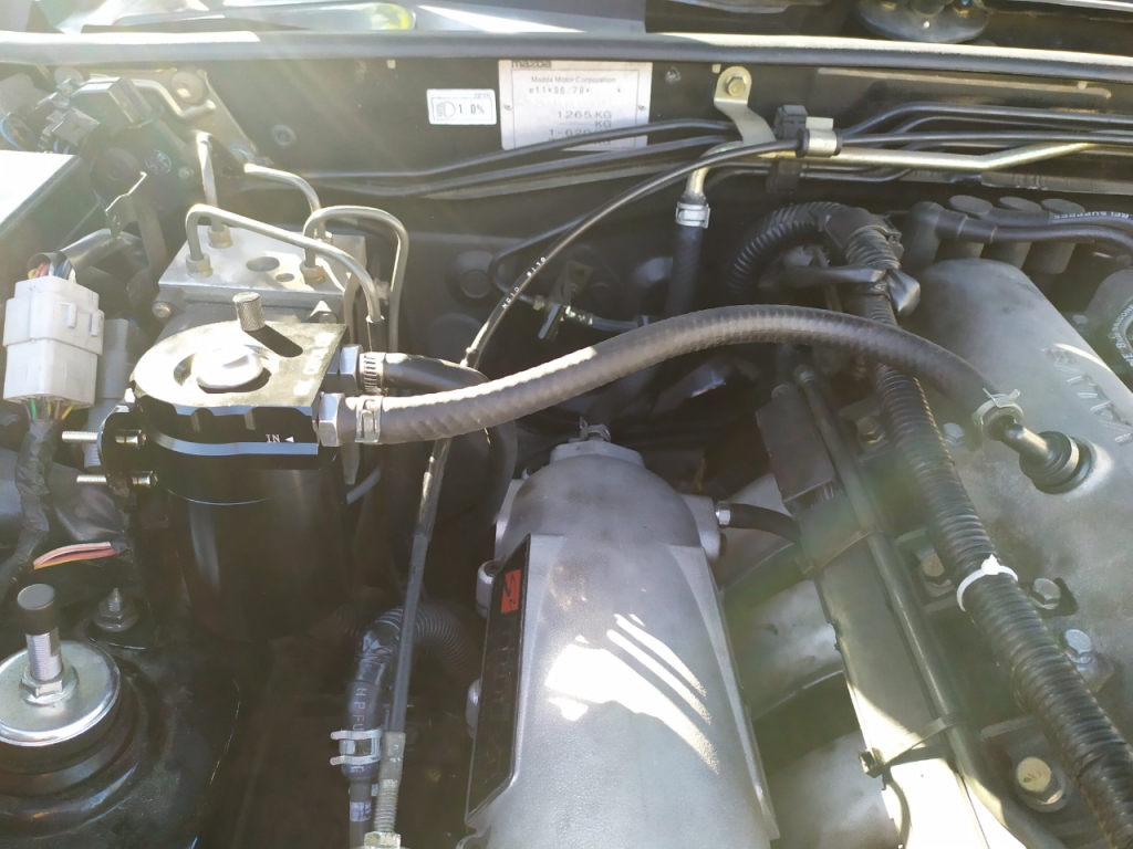

Après réflexion valve PCV en in, j ai bon ou pas :D

 Sujet du message : Re: Upgrade pièces pour ma nb
Message Publié : Mer 6 Mai 2020, 18:38
Message(s) : 1468
Ouais c'est bon!
Message Publié : Mer 6 Mai 2020, 19:03
Inscription : Jeu 18 Avr 2019, 20:00
Message(s) : 912
Localisation : Var
:bien: merci.

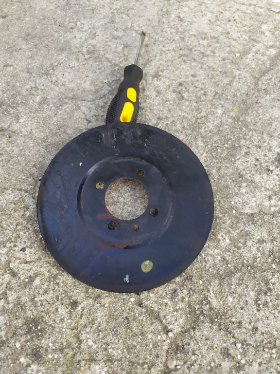

Message Publié : Ven 8 Mai 2020, 20:34
Message(s) : 1468
T'as changé les vis de poulie j'espère
Message Publié : Ven 8 Mai 2020, 20:57
Message(s) : 912
Localisation : Var
Non, pourquoi elles cassent ?

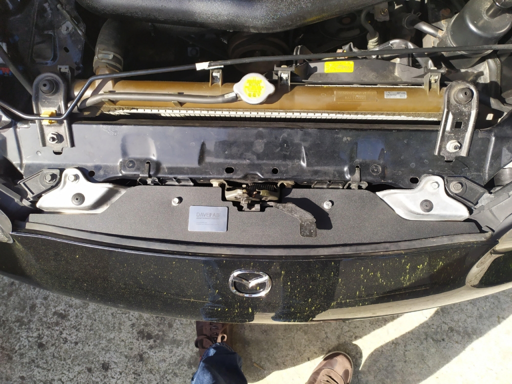

Message Publié : Sam 9 Mai 2020, 15:49
Message(s) : 5586
Lolo83210 a écrit :
Plus rien à faire, pour l instant :D
Tu en es sûr?! :geek:
Va rapidement changer ton radiateur avant qu'il ne te pette à la figure ;)
Lolo83210 a écrit :
Ma Mx Black Ed 92
"MS ta MX !"
Message Publié : Sam 9 Mai 2020, 16:01
Message(s) : 912
Localisation : Var
Regis_92N a écrit :
Lolo83210 a écrit :
Tu m inquiètes là.
Il a quoi ?

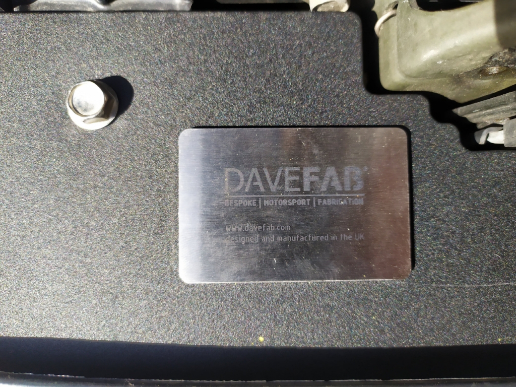

Message Publié : Sam 9 Mai 2020, 16:09
Message(s) : 5586
Regarde, il est de couleur "caramel", or le plastique qui le compose est sensé etre noir :)
Et d'experience de miatiste tout autour du monde, quand le radia a cette couleur clair il ne tardera pas à te laisser tomber, lors d'un changement de durite ou au milieu de la route en plein embouteillage ou arsouille, bref le plastique devient fragile et cassant.
Et petit détail, la plaque davefab est là pour canaliser l'air vers le radiateur, or il te manque la bande de mousse entre ta traverse support et ton radiateur, elle est importante pour parfaitement canaliser l'air au travers du radiateur ;)
Message Publié : Sam 9 Mai 2020, 16:46
Message(s) : 912
Localisation : Var
Ok, merci pour l info.
Un origine suffit ou un aluminium pour être tranquille ?
