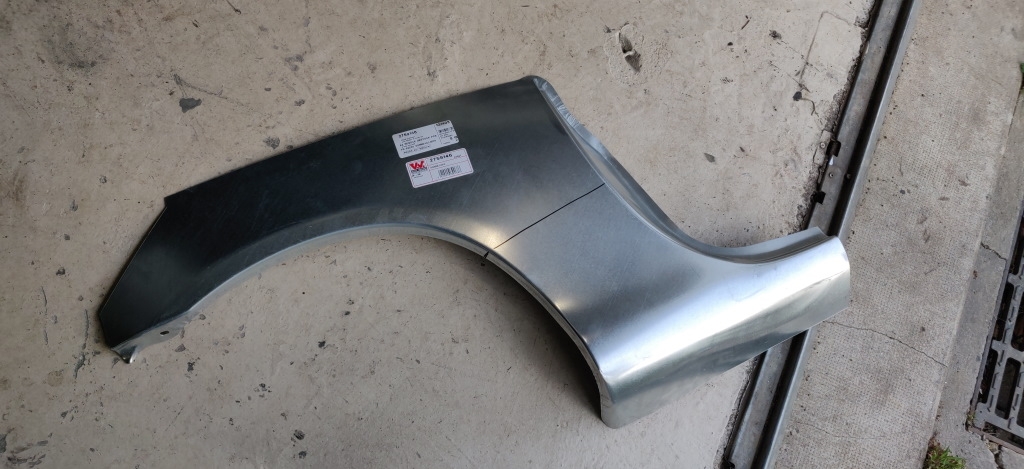

Je sors ensuite le panneau d'aile arrière qui servira à la réparation. Je commence ensuite la découpe. J'y vais doucement pour ne surtout pas trop couper.
Et voilà où j'en suis. Le patch commence à ressembler à quelque chose. Il reste 2-3mm par ci et là à ajuster afin que tout s'emboite bien. Le but est 0 jeu entre les tôles pour que les points de soudure soient le plus propre possible.

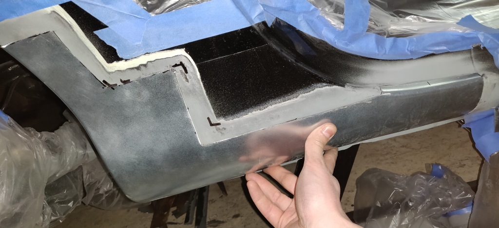

J'ai avancé ce weekend. ça a pris beaucoup de temps car j'ai essayé de faire ça bien :cubitus:

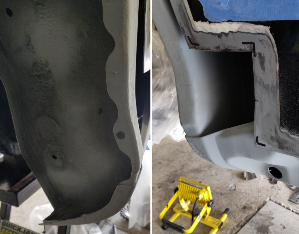

J'ai tout d'abord fait des trous afin d'évacuer l'eau éventuelle qui pourrait s'infiltrer dans les corps.
J'ai aussi fait un trou dans l'aile qui me permettra d'injecter de la cire lorsque le travail sera fini.
Les trous font Ø12mm. Restagraf vend des bouchons adéquat si besoin, ref 729 - ça vaut 6/7€ pour un sachet de 30 unités.
Pour ceux qui voudraient faire un trou, voici l'emplacement que j'ai choisi; c'est la petite croix noire.

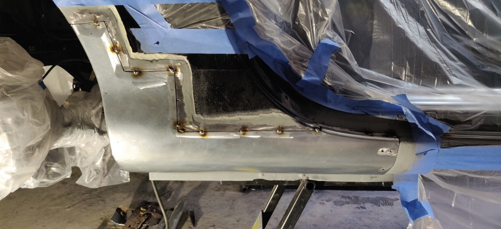

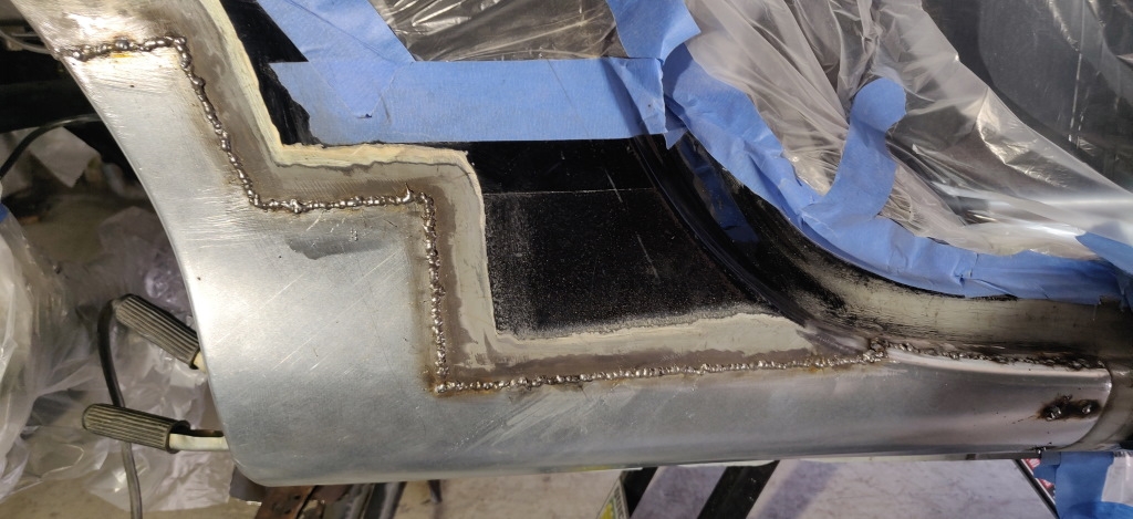

Pour la suite, j'ai meulé toutes les arêtes afin de mettre les tôles à nu, sans zinc et sans mastic. J'ai ensuite dégraissé à l'acétone.
Première étape, le pointage en faisant attention que tout soit bien aligné.
Ensuite, on soude en points de chaînette pour éviter de chauffer - donc de dilater le métal.
Pour protéger la voiture des éclaboussures, j'ai fabriqué un panneau en cartons avec 3 couches de feuilles d'alu - l'idéal aurait été une couverture antifeu - que j'ai - mais je ne sais plus où elle est, ce qui est très malin en cas d'incendie :aie: :oops:
J'ai aussi appliqué de la cire avant de fermer aux endroits inaccessibles - hyper mauvaise idée car ça a pris feu à cause des projections - donc dans les corps creux :o :o . J'ai pu souffler par les trous que j'ai ajouté - heureusement - et j'ai vaporisé de l'eau ensuite mais ce fût limite-limite.
On meule ensuite en faisant attention de ne pas chauffer non plus - donc grain 60 avec un disque à lamelles.

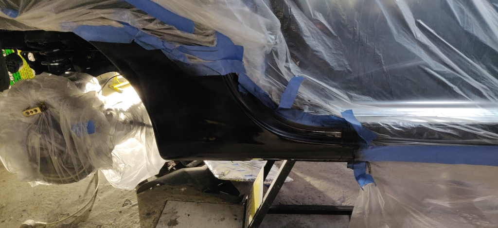

Y'a plus qu'à mastiquer un peu et peindre le tout ! Le coté droit de ma MX5 est désormais sain et réparé :woo:

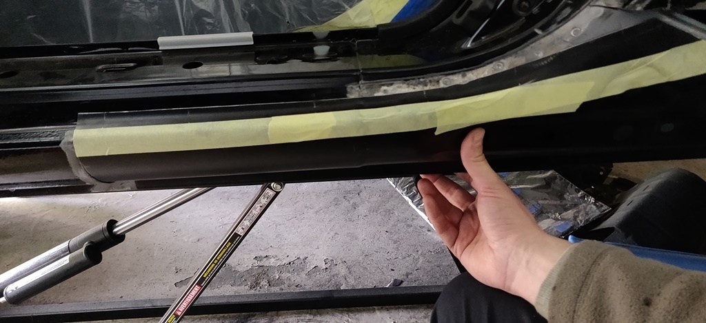

Je mets à jour le sujet car j'avance.

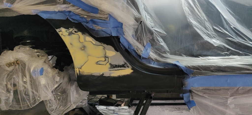

Le coté droit est fini, J'y suis allé par couche de mastic succéssives en utilisant de l'apprêt noir comme guide de ponçage. Cela n'a pas vraiment besoin d'être parfait car la plupart sera recouvert avec de l'anti-gravillon. il reste à peindre ensuite.
J'ai commencé à attaquer l'autre coté. J'ai hésité à le faire car l'aile présentait bien. J'ai donc fait un petit trou comme pour le premier coté, j'y ai jeté ma caméra endoscopique. J'ai vu de la rouille à l'intérieur, j'ai donc décidé de couper.

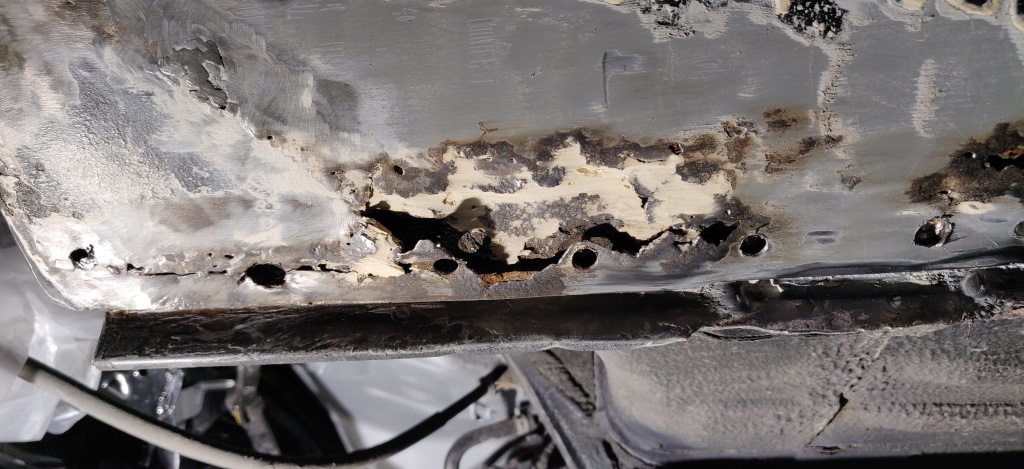

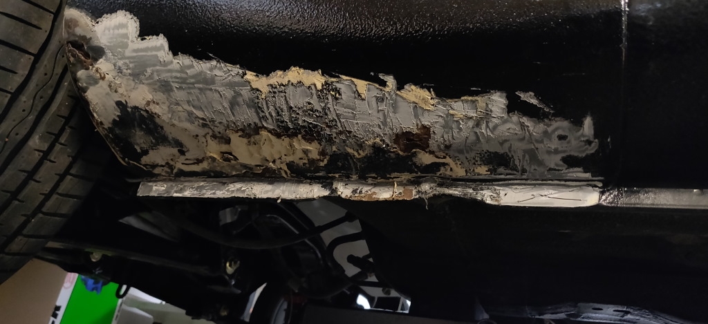

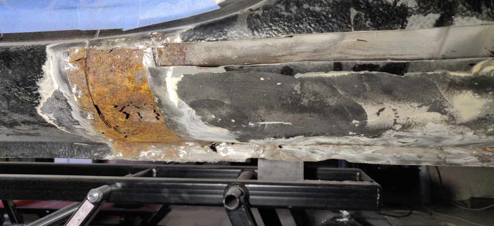

...et ce fût le drame :aie: Le coté gauche est bien pire que le droite: 6mm de mastic partout et une plaque soudée pour cacher la rouille a tout détruit. Elle a permis de à l'eau de s'infiltrer, le blaireau qui a bricolé avant à laisser des tranchées dans la tôle avec sa disqueuse qui a permis à la rouille de rentrer en profondeur dans la structure de la carrosserie :boxe:
Vu l'épaisseur, j'ai commencé à bosser avec un décapeur thermique et une spatule.
Une fois décapée...
On voit à gauche qu'une plaque fût ajoutée, elle est à la jonction avec le bas de caisse et l'ailé, ça ne devrait pas être fait comme ça :boxe:

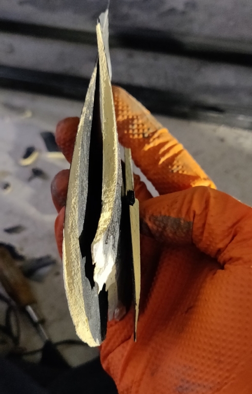

Avec la plaque déposée, on voit le carnage: le bas de caisse est pourri, la feuillure à l'intérieure aussi. Pas le choix, il faut tout reprendre. Sur la 2e photo, j'ai gratté vite fait, j'ai aussi découpé l'aile et le bord d'aile. C'est dans le même état que l'autre coté.
J'ai donc du découper le bas de caisse; en tôle bien plus épaisse que le reste de la carrosserie, c'est clairement une pièce structurelle. Il faudra être sérieux lors de la soudure.
Le bas de caisse se trouve chez Mecatechnic pour 99€, il est chez moi, il attend d'être découpé mais je dois encore faire place nette.
Le boulot est une galère. Il faut tout dépointer, ça prend beaucoup de temps et d'énergie. Les soudures sauvages d'avant n'arrangent rien car il faut tout meuler ici. On voit aussi que de la rouille superficielle s'est glissée entre le bas de caisse et le reste du châssis. J'ai hésité à déposer tout le bas de caisse mais je vais sans doute simplement traiter les zones chimiquement. Ce n'est vraiment pas méchant pour l'instant.
Affaire à suivre.

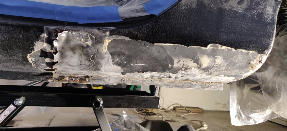

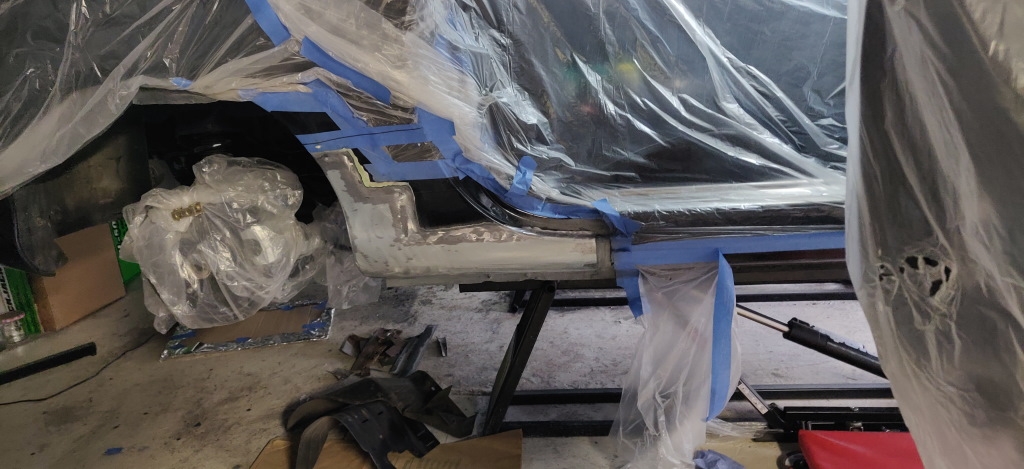

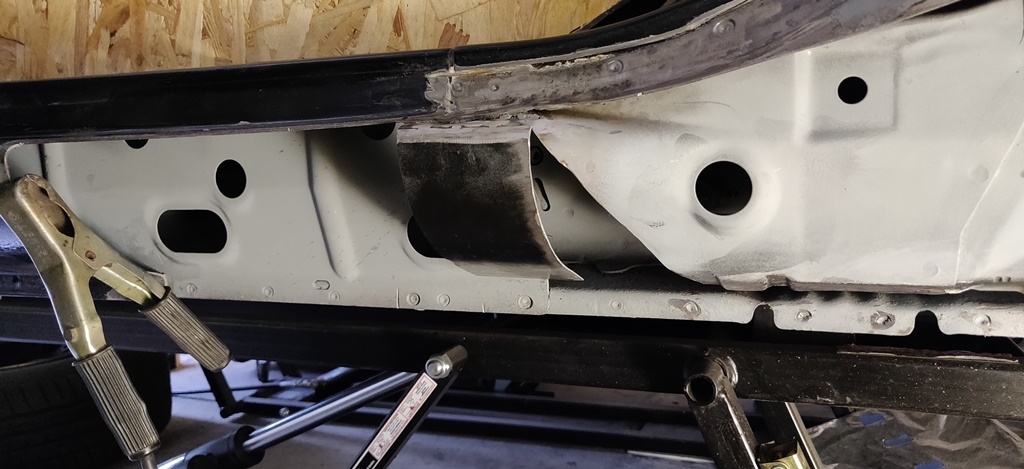

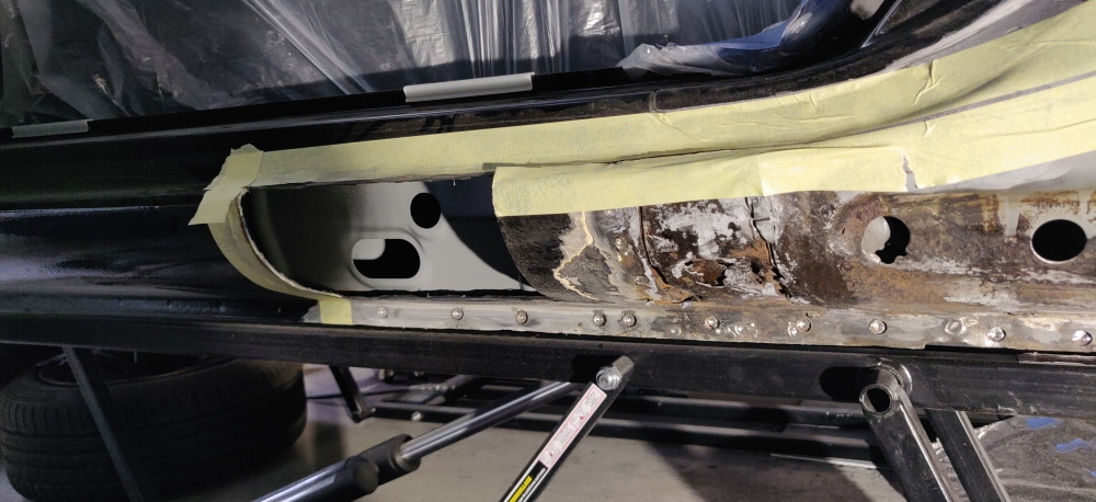

Je vous mets les dernières photos, je galère bien sur cette portion. Je n'ai pas le droit à l'erreur alors j'avance à tâtons mais ça avance.

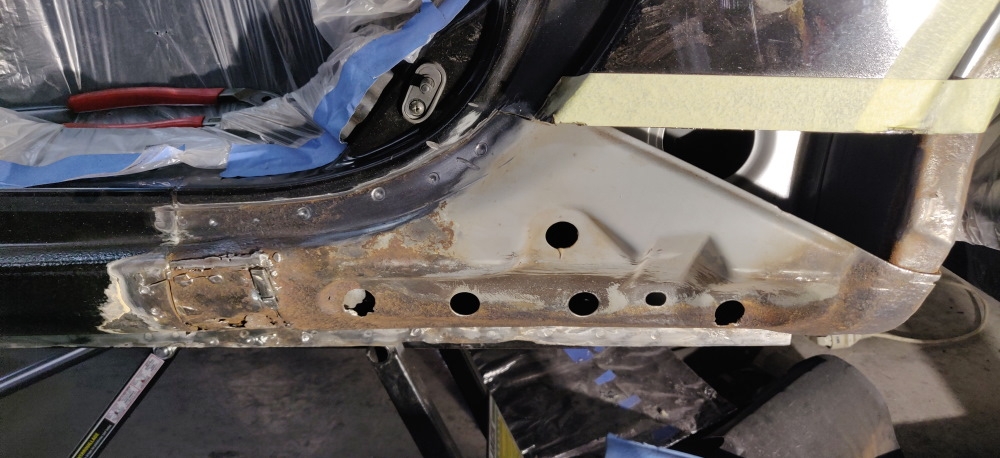

J'ai découpé toutes les parties pourries, j'ai fait place nette.

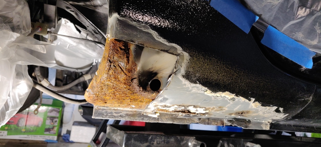

Il reste de la rouille de surface dans les corps creux derrière le bas de caisse. J'ai brossé tout ce que j'ai pu (perceuse avec brosse rotative + brosse métallique à la main).
J'ai ensuite traité à l'acide pour virer le plus gros, j'ai rincé et j'ai fini de traiter ce qui restait avec un convertisseur de rouille. J'ai ensuite mis une couche d'apprêt alu-zinc. Je finirai avec de la cire corps creux quand tout sera rebouché.
J'ai du couper une feuillure intérieure cette fois-ci. C'était un cas désespéré, il fallait couper.
Il faudra refabriquer cette partie qui n'existe pas facilement (et pas cher!).

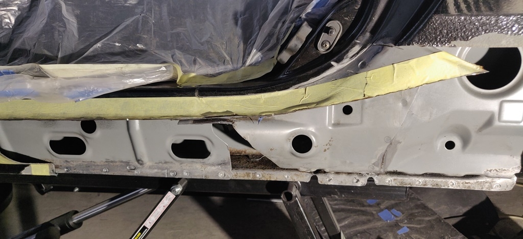

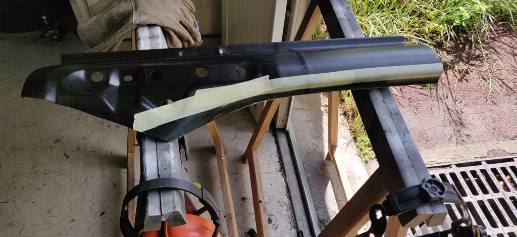

J'ai donc récupéré un bas de caisse neuf (chez Mecatechnic) pour 100€ environ. Il aura besoin d'être bricolé, la qualité est correcte sans être 100% conforme à l'origine.
J'ai commencé par découpé la partie qui m'intéresse - j'ai beaucoup hésité à déposer tout le bas de caisse de mon auto pour tout refaire: vu la quantité de travail nécessaire comme la dépose des portières, dépointage de tous les points de soudures, etc. J'ai renoncé.
Pour marquer les zones à couper, j'utilise de la bande adhésive, ça permet d'avoir des trais droits avec les découpes que je vois bien.
J'ai du commencer par découper cette partie du bas de caisse avant la reconstruction de la feuillure manquante car cette dernière est pointée au bas de caisse extérieur, j'ai donc besoin d'une base.
On ajuste pendant 3h jusqu'à ce que la partie à reprendre soit belle et bien ajustée. Cette photo, c'était plutôt avant les 3h :aie:
Pour fabriquer la zone manquante, j'ai utilisé une tranche du bas de caisse restant: il a déjà la bonne courbure pour bien s'ajuster.
J'ai ensuite pointé la tôle préparée aux bonnes dimensions. J'ajuste sa position par rapport au bas de caisse qui ira dessus. J'ai fait les trous pour les soudures par "points" (bouchonnage, plutôt), ce qui permet de voir à travers les différentes tôles.
La prochaine étape sera de reconstituer la pièce triangulaire manquante. Je ferai un patron en carton, je reporterai la forme sur le reste de la tranche du bas de caisse, je mettrais quelques coups de marteau pour former la tôle et je ressouderai le tout.
Cette zone est hyper importante, c'est elle qui forme le caisson responsable de la rigidité de la caisse. Il faut absolument la reconstruire.
Voilà où j'en suis...
