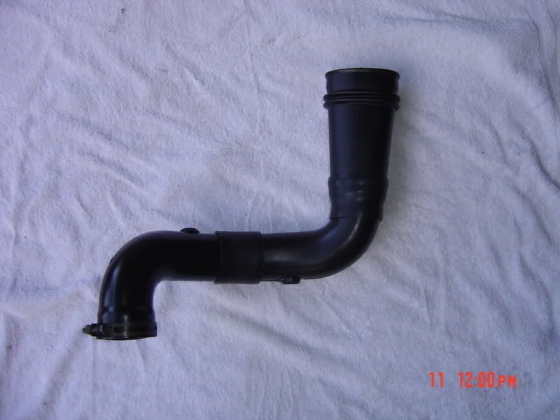

Je crois que je viens de trouver ce que je vais faire pour mon admission :woo:
Vu sur Clubroadster :
http://i136.photobucket.com/albums/q172/kevlar_carbonfiber/DSC00711.jpg
http://i136.photobucket.com/albums/q172/kevlar_carbonfiber/DSC00724.jpg
http://i136.photobucket.com/albums/q172/kevlar_carbonfiber/DSC00725.jpg
Va falloir que je retrouve une boite à air d'origine par contre, l'ex proprio de ma mimix l'ayant remplacée par un KAD JR

C'est le principe du "randall cowl air intake"
Flyin miata en commercialise une (assez cher).

C'est vraiment efficace de prendre de l'aire à cette endroit ?
Message Publié : Dim 14 Mars 2010, 16:27
Message(s) : 11109
Localisation : Eure
C'est soit disant, l'une des meilleurs options pour l'admission, avec un gain de 5hp prouvés par dyno :
http://www.flyinmiata.com/index.php?deptid=&parentid=&stocknumber=05-27000

Il y a tout ce qu'il faut pour retrofiter une MX5 avec un KAD ?
Si je ne me trompes pas le haut, le bas et l'espece de minisnorkel qui vient aspirer près du rebord de l'aile ?

Je comprend pas comment ça fait pour prendre de l'air frais ? C'est monté à l'envers par rapport à toutes les autres sortes d'admissions dynamiques :?

L'endroit est complètement isolé du compartiment moteur, la température y est donc plus basse :jap:
Sinon la version Flyin'Miata ressemble à ça :
163$ :sic:

Arny, oui c'est isolé donc au frais, et peut-être que ça évite aussi certaines turbulences nocives au flux d'air entrant ?
J'avais cru lire je sais plus où, qu'une boite à air était bien mieux qu'un filtre basique, car elle évite/canalise ces turbulences justement... :tantpis:
