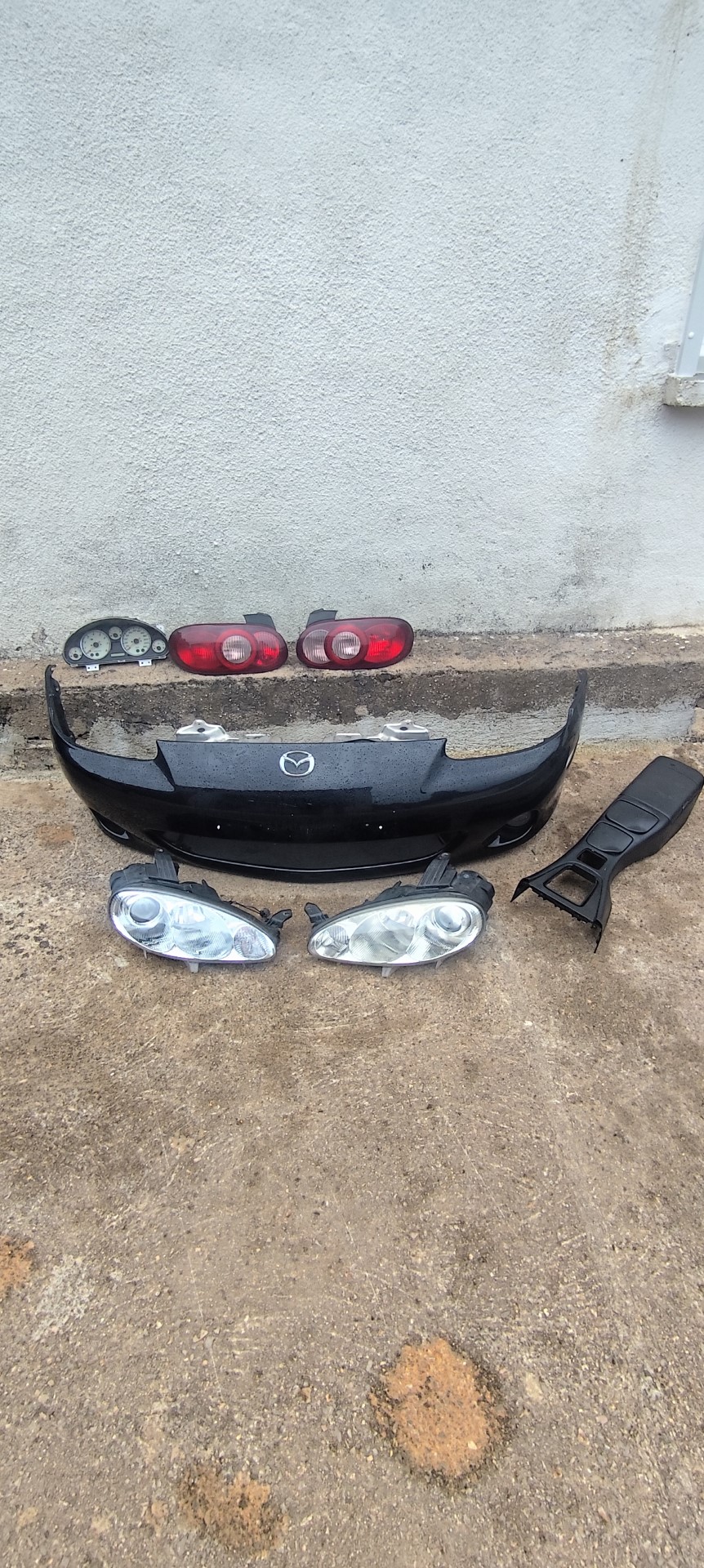

Il y a 15 jours, j'ai pris le break du seigneur (qui a faillit tomber en panne à 81 kms de l'arrivée, Volvo c'est plus ce que c'était), car j'ai acheté à un gars de Bordeaux un gros lot de pièces de NBFL.
Dans ce lot, il y avait une magnifique paire de siège en cuir noir dans un état ... neuf, ça sentait encore le cuir c'était incroyable, ils se sont vendus en 24h.
Bref, voici ce qui m’intéressait dans ce lot, il n'y a que le compteur qui n'ira finalement pas dans Pépita, je ferais faire des fonds de compteur sur mesure plus tard :

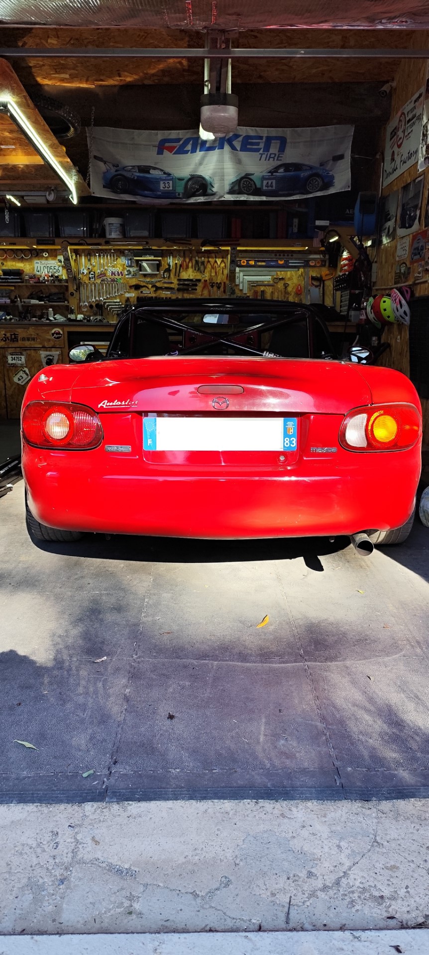

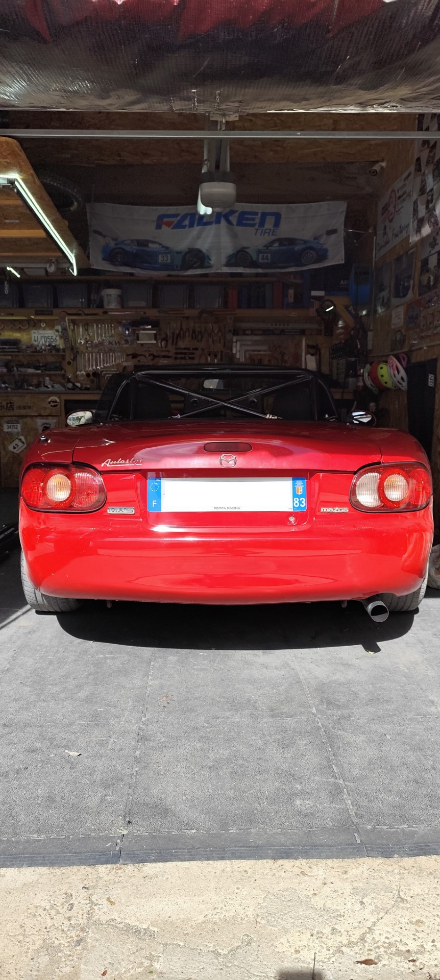

Petite modif rapide, rien de très excitant, passage des feux arrière en NBFL :
Pépita étant rouge, le coup de jeune est moins flagrant que sur une autre couleur :

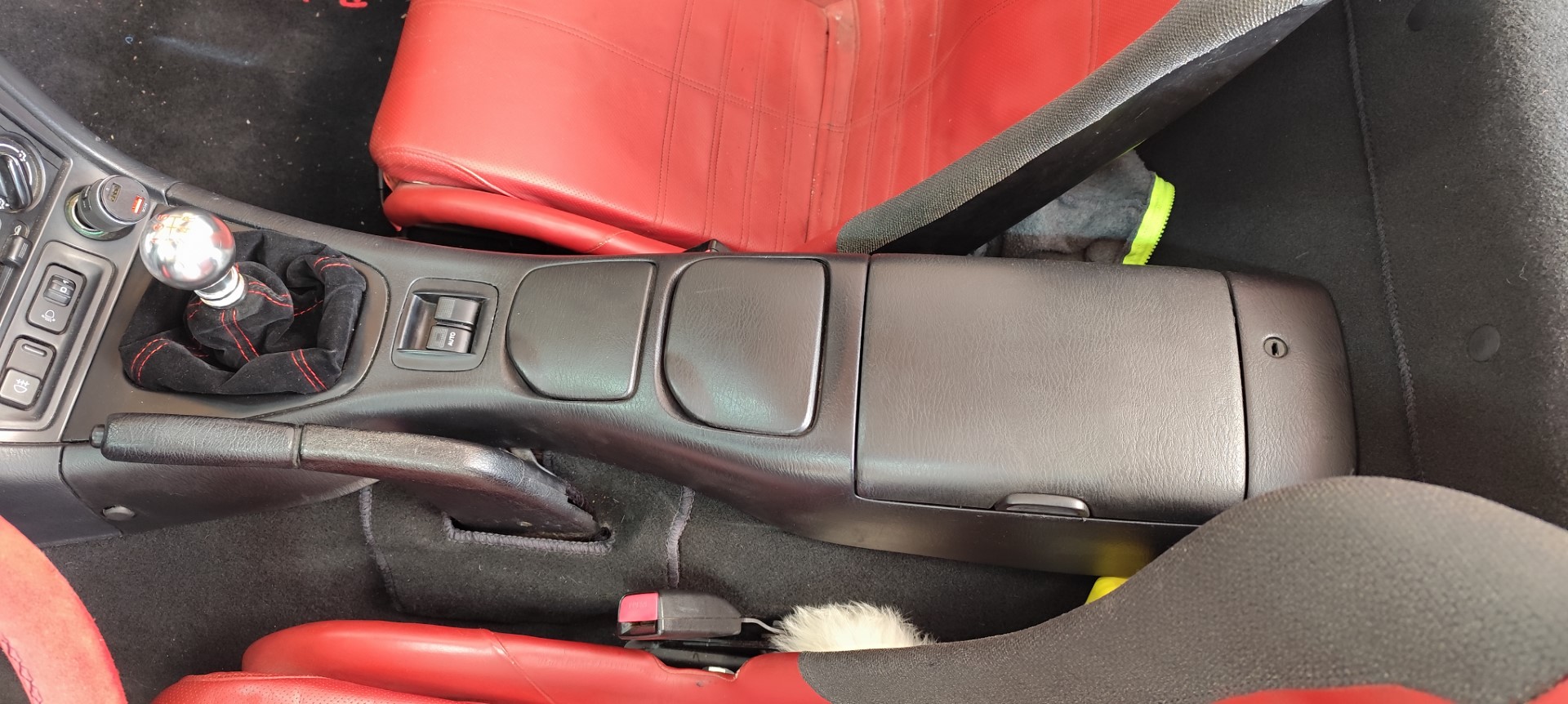

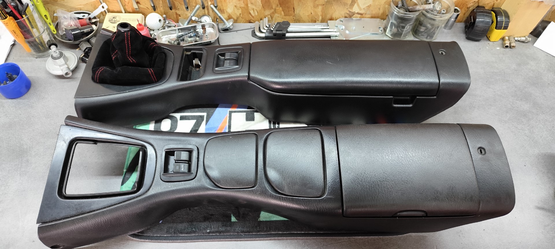

J'ai donc changé ma console centrale de NB1 vers NBFL avec les boutons de vitre électrique auto ...
Outre l'aspect esthétique, cette console est plus confortable, je la trouve un plus haute que celle de NB1 :

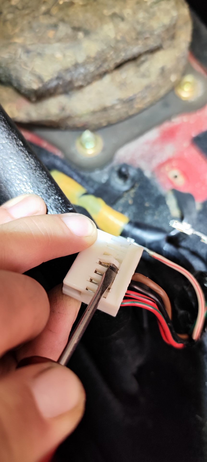

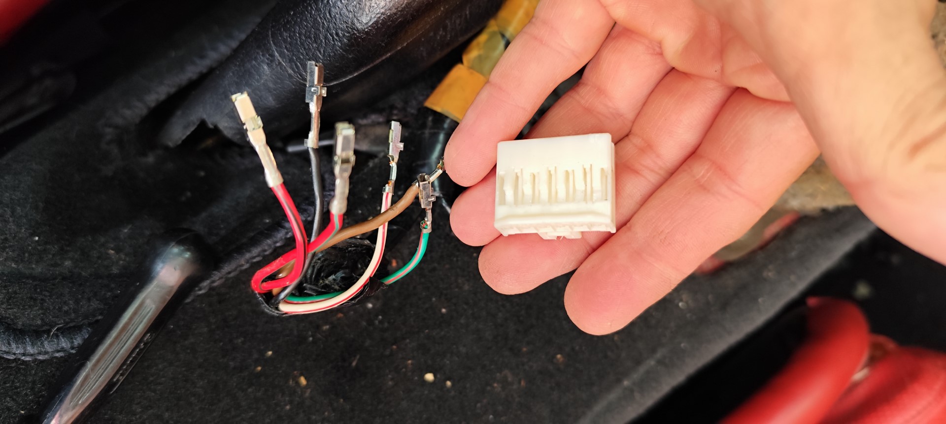

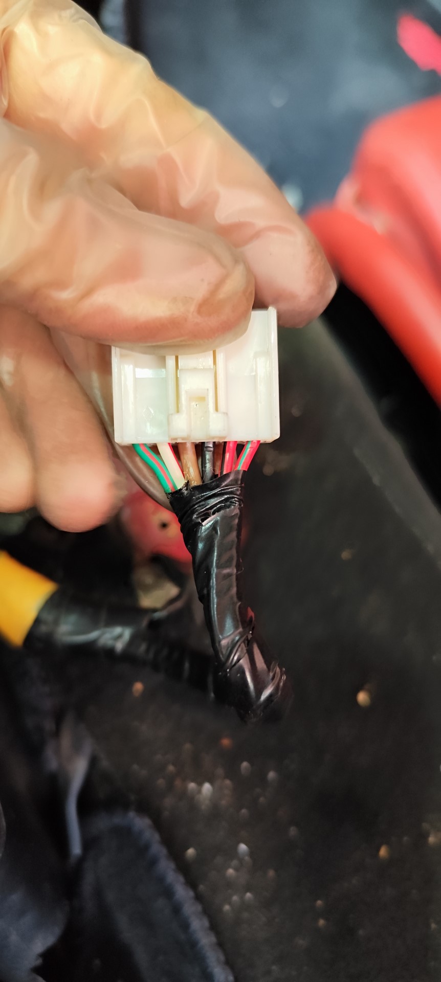

Pour passer le bloc bouton de NBFL, il faut dessertir le connecteur et inverser tout les fils (merci SkyHawk pour le tips) :
Pour sortir les fils, il faut soulever ici :
Pour mettre les fils dans ce sens la :

C'est quoi l'intérêt de monter les boutons de vitre de NBFL ?
Pour le remontage automatique de la vitre peut être ? C'est en option sur nb?

Pas de remontée auto sur nb/nbfl, que la descente, et encore, que côté conducteur !

Ah oui exact d'ailleurs c'est bien chiant. Ça doit pouvoir se modifier.

En effet, que sur le bouton conducteur et que en descente ... à l'usage, bah ça ne sert à rien vu que 9.8 fois sur 10 je descend les 2 vitres en même temps donc je garde les doigts appuyé sur les boutons :roll:
Les 0.2 fois restant sont quoi, le passage à la caisse de la station service et peut-être le péage le jour ou j'aurais oublié mon télépéage
Les boutons étaient la, je ne le ai pas acheté exprès. :aie:
