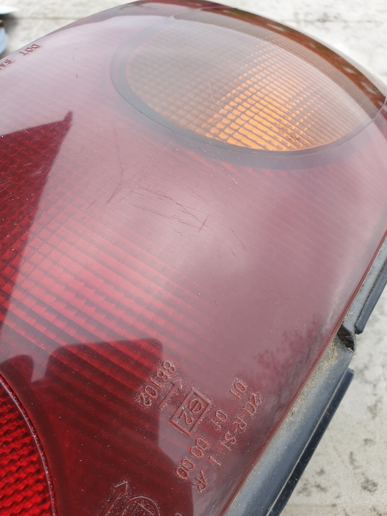

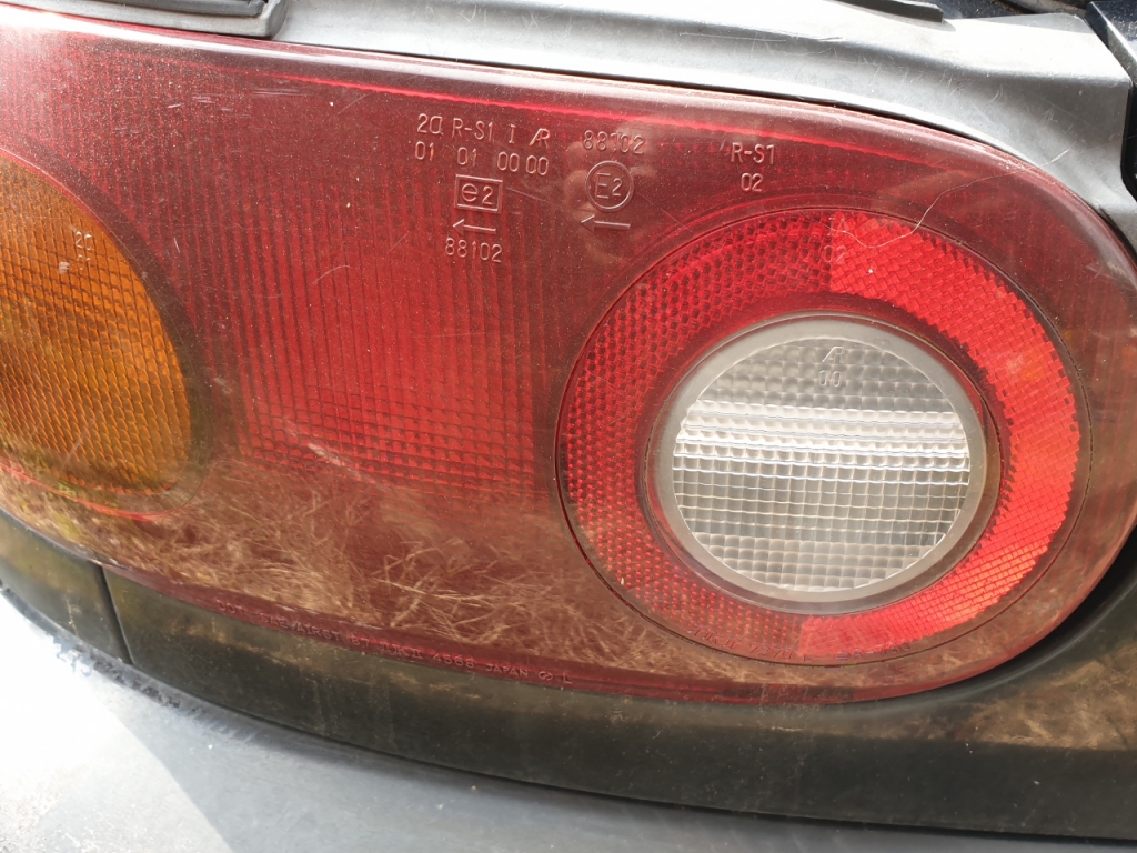

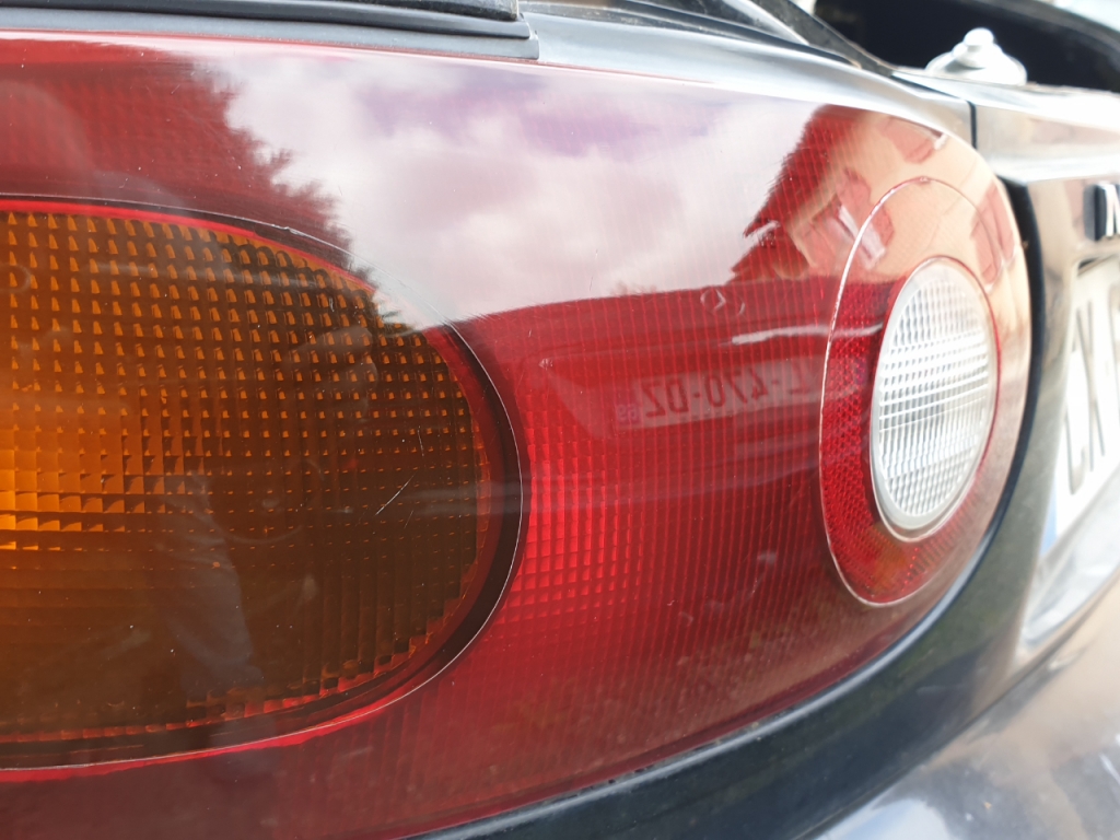

Occupation de la matinée : rénovation des feux...

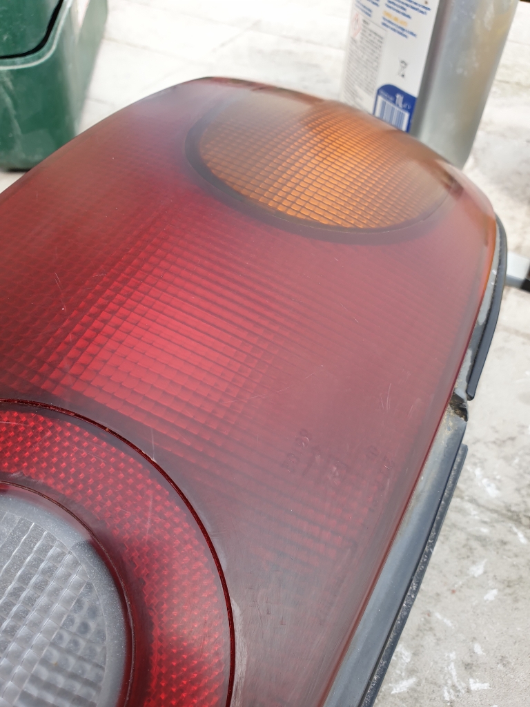

Les feux était bien rayé par 26 ans (!) de service. De plus j'ai toujours eu horreur des numéros d'homologation (obligatoire mais on s'en tape... :D )
Tout bien gratté à la lame de cutter d'abord, au 800 à sec et au 1000 et 1500 à l'eau avant le lustrage...
AVANT
APRES...
C'est pas grand chose à faire mais ça fait net !!!

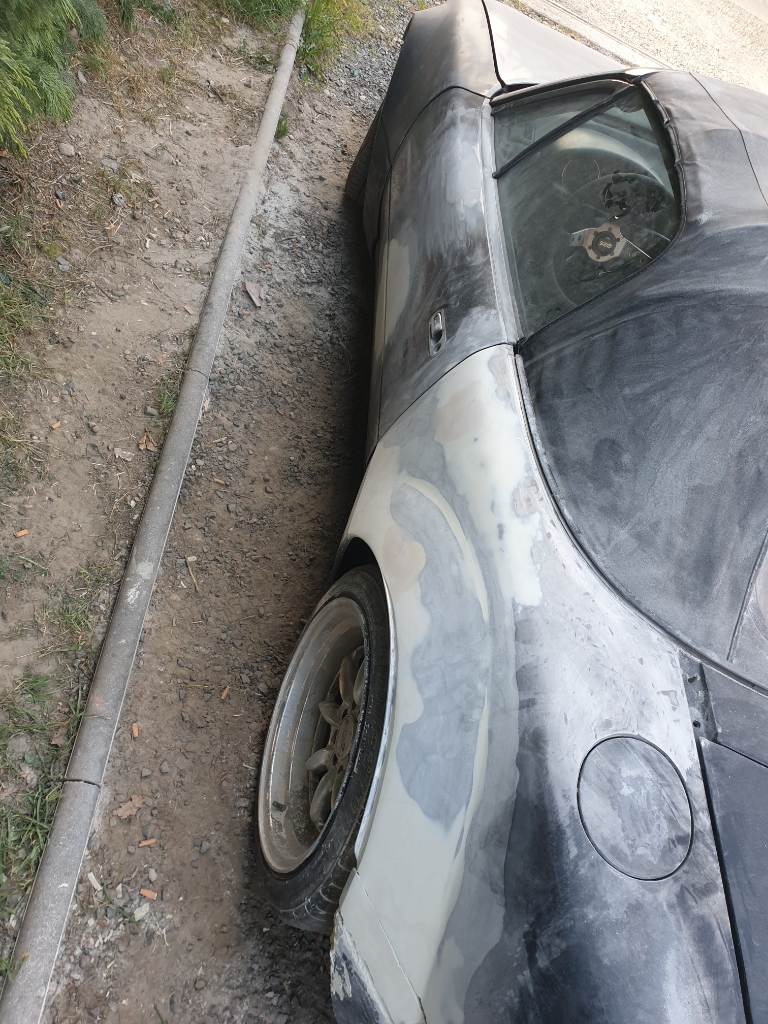

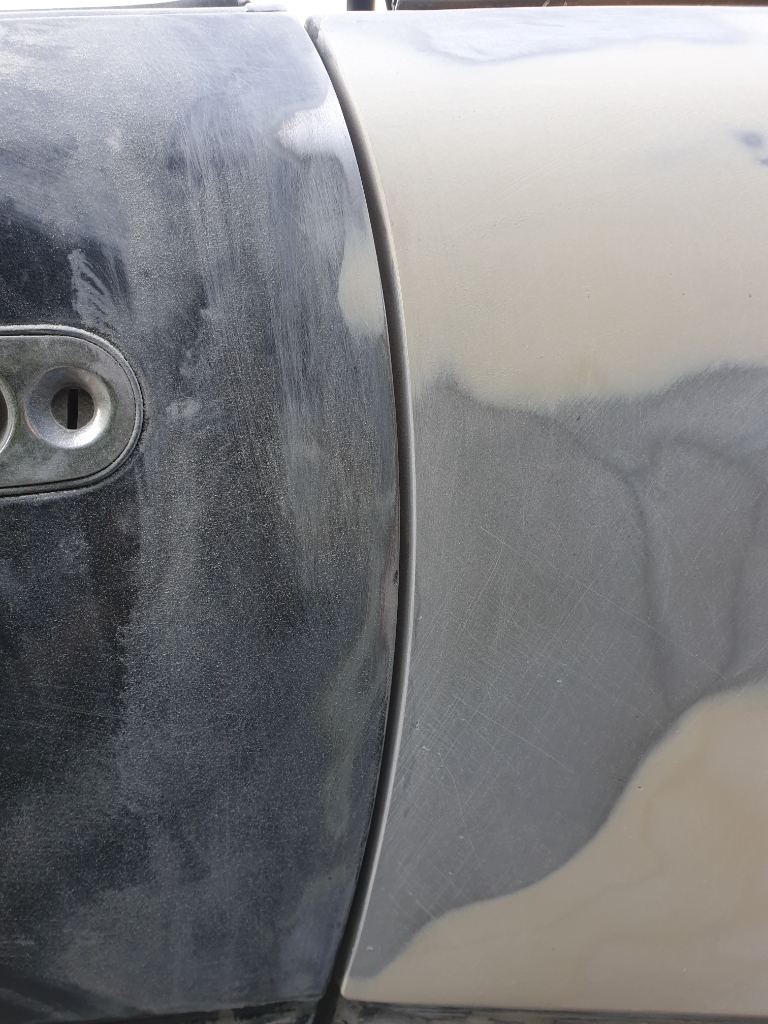

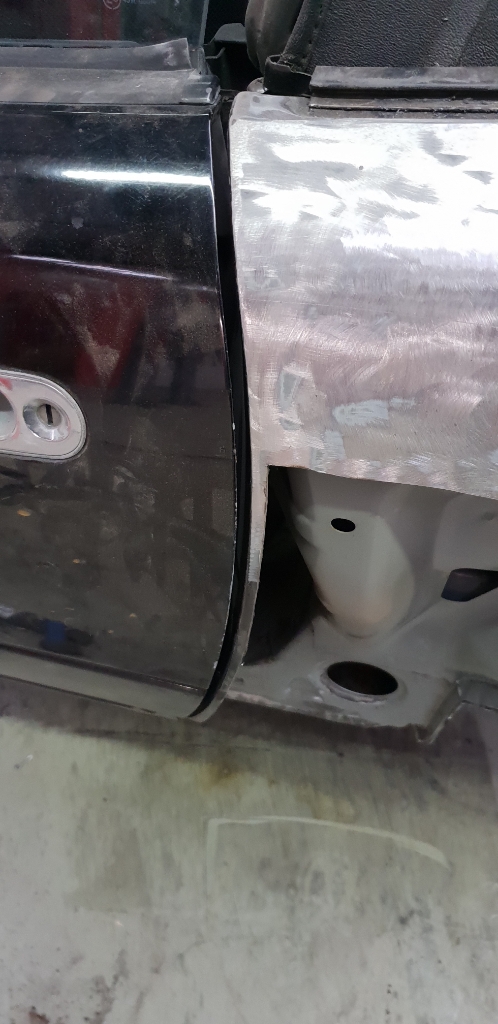

Scéance ajustage... Deux ans déjà entre les photos :o
Mastiquage, ponçage. Mastiquage, ponçage...
Ça a un petit peut de positif d'avoir le temps, même si on préfèrerai ne jamais avoir connu une telle période dans sa vie... :non:

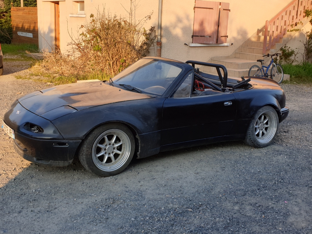

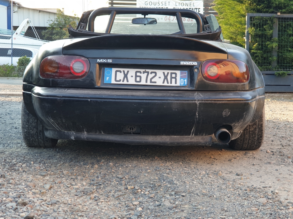

Les travaux du jour...
Pas en état prêt à peindre mais elle prends de l'allure ma Mimi :D

Elle est carrément très belle :love2:

La face arrière est très réussie, l'intégration est magnifique.
C'est top que le projet redémarre, bon courage pour la suite, tu tiens le bon bout. :love:

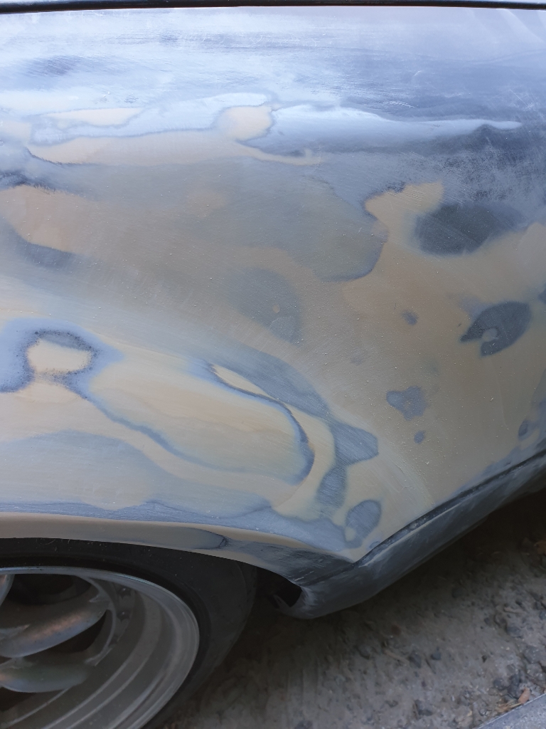

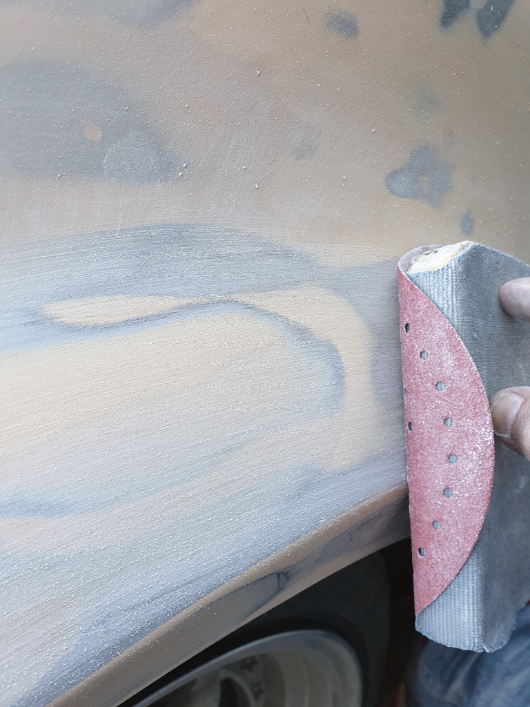

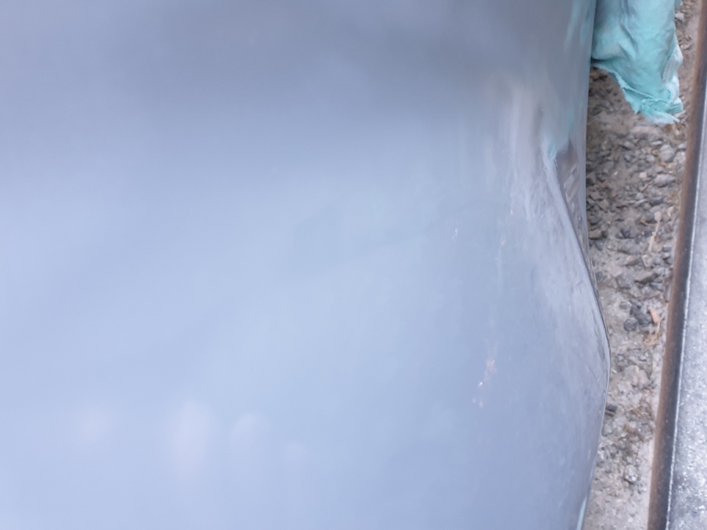

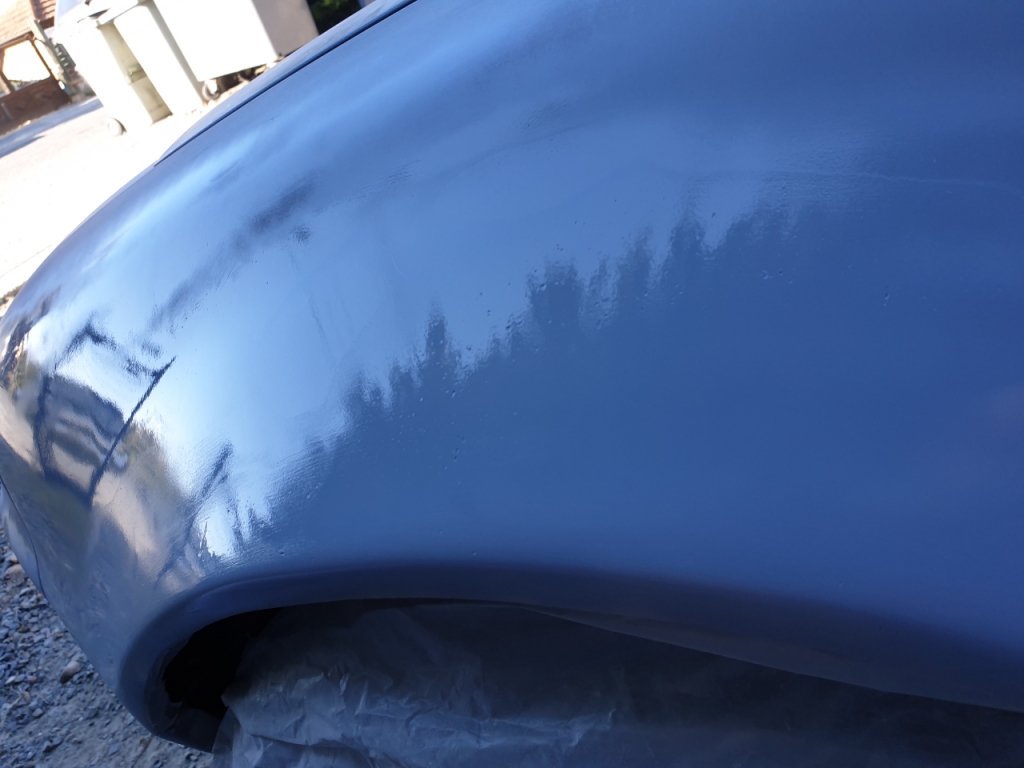

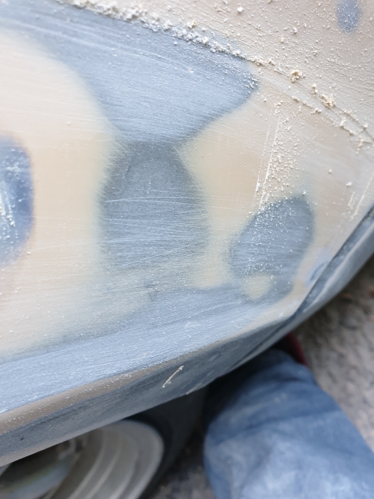

On a tous nos petits trucs de bricolage, je voulais en partager un aujourd'hui.
Quand on redresse un élément, le ponçage est parfois compliquer pour retrouver la forme d'origine.
Ça parait droit à l'oeil mais quand on passe la main on sent les creux et les bosses, surtout en ponçage manuel quand on n'a pas la chance d'avoir une bonne ponçeuse excentrique pneumatique.

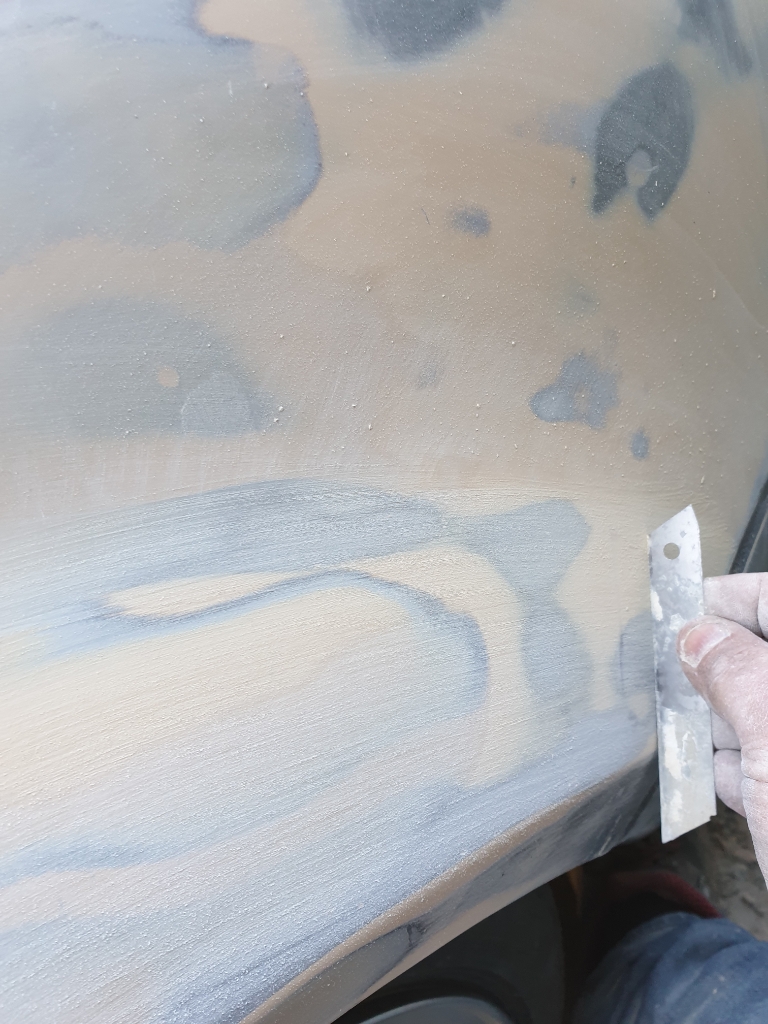

Mon truc à moi c'est la lame de cutter.
Quand on ponçe, on raye le mastic. Le fait de passer un lame (la plus grosse et NEUVE) dessus tel un rabot va enlever les rayures sur les bosses et les laisser dans les creux.
Ça fait un bon repère visuel pour bien dégrossir avant l'appret et les repères finaux... :ricane:
Le départ, bien dégrossit
On raye bien (je prends du 80 !!!)
Un petit coup de rabot !
Les manques sont clairement visibles. :aie: Faut continuer à poncer !!!
Le dernier ponçage est grandement facilité et au moin on est sur de ne pas avoir à rajouter de mastic !
Pour les grandes parties plane je me sert d'un réglet de 50cm de bonne qualité. Il épouse bien les formes et le côté des chiffres est gravé tous les millimètres, même pas besoin de passer un papier de verre, il raye la surface juste ce qu'il faut !
Voilà voilà !!! :beer:
